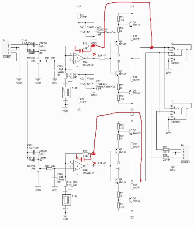

Некоторое время назад приобрел такую штуку - усилитель для наушников Lehmann от Weiliang:
https://aliexpress.ru/item/1005004213397655.html
или тут
https://aliexpress.ru/item/1005001846378045.html
Может работать и как пред.
Отзывы отличные, внутри красиво, тор, линейный БП, сделан как клон дорогого авторитетного прототипа. Но слушать его не могу - режет уши, и всё. Карманный FiiO или выход с Mac Mini звучит приятнее. Наушники - AKG K550. Тот же эффект при использовании как предусилителя. Пытался менять ОУ - особого эффекта нет.
Есть подобный у кого, как впечатления? Может быть, хозяин сайта посоветует, можно ли его привести в нормальное состояние способом, подобным описанному в ролике про кривой усилитель класса А ("Почему усилитель А класса ужасно звучит? Тестируем JLH2003").

Я колись робив подібний підслювач.
Звук був непоганий.
Схема у вас мабуть схожа.
Але у мене внесені правки (червоним виділено)
Звук був непоганий.
