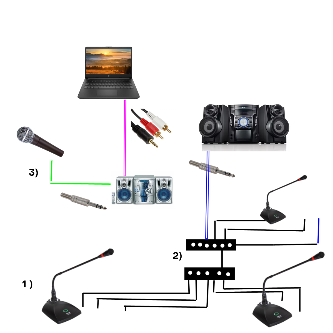

Стоит задача улучшить звук "конференц" зала, созданный "из того что было". Схема следующая:
На рисунке микрофоны для конференций (1) подключены к неким двум концентраторам (2). Концентраторы (не знаю как они называются правильно) пассивные, микрофоны питаются от батареек крона. От одного концентратора подключен к микрофонному входу одного из двух муз. центров разъемом TRS 1/4, если не ошибаюсь в названии разъема. Есть еще другой, "обычный", микрофон (3). Подключен к другому муз. центру. К этому центру на вход AUX IN подключен ПК (ноутбук, неважно) с помощью jack 3.5 to RCA.
Проблема: тихий звук от микрофонов для конференций (1), хотя от "обычного" микрофона (2) достаточно громкий звук. Также недостаточно громкий звук от ноутбука, хотя громкость выкручена на максимум. Если я правильно понимаю, входящие сигналы от микрофонов и ноутбука не достаточно мощные? Нужен как бы предусилитель? Аудио интерфейс? Также хотелось бы чтобы сигнал от всех микрофонов поступал не только на усилитель муз. центров, но и напрямую на вход ноутбука.

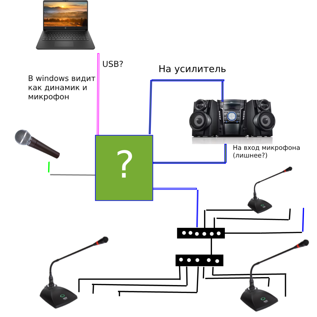

Можно ли что либо подобрать как на следующей картинке?

Вам потрібен матричний мікшер, як наприклад AMC OCTO. Звук від ПК можна обо через аналог завести, або такі штуки бувають із USB підключенням.
Re: Помогите с выбором аудио интерфейса
А можно ссылку на не дорогую модель?
AMC OCTO і є недорога модель.
Для вашої задачі перспективно виглядає Таскам, в ньому є USB інтерфейс.
Дешевше, можна подивитись DBX 641M, але входів/виходів в притик.
Ще можна глянути мікшери для сценічної роботи типу SOUNDCRAFT UI-16.
Скачайте софт для різних моделей і подивіться з яким вам простіше буде розібратись.
Спасибо за советы. Значит мое предположение, что сигналы от микрофонов и от ноутбука слабые - является верным и их нужно усиливать?
Без конкретних назв пристроїв важко точно сказати, але скоріше за все так. Окрім підсилення, мікшер допоможе правильно виставити рівні між входами і змішати все в один вихід, плюс там є еквалайзер і всякі фільтри, можна зробити звук більш розбірливим.erkesh писал(а): 06 дек 2023, 11:09 Спасибо за советы. Значит мое предположение, что сигналы от микрофонов и от ноутбука слабые - является верным и их нужно усиливать?
