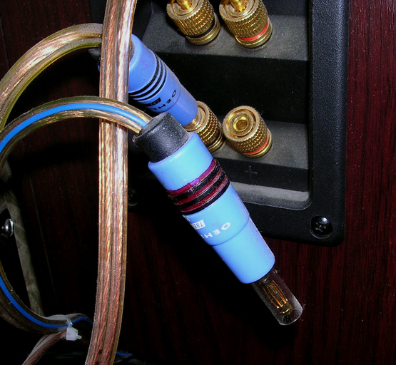

Эти кабели предназначены для соединения выходов усилителей мощности (AV-ресиверов) и акустических систем (АС). Для верной оценки их качества и правильного подбора необходимо знать параметры передаваемых сигналов.
При типичной максимальной выходной мощности усилителя 50—60 Вт (на практике эти значения превышаются весьма редко. Мало кто выдержит неискаженную выходную мощность в 100 Вт при чувствительности АС 90 дБ, скорее всего, в квартире вылетят стекла, такое бывает в автомобилях крутых болванов) и стандартной наименьшей нагрузке в 4 Ома (на самом деле, некоторые АС могут иметь минимальное сопротивление около 2 Ом) в кабеле протекает ток до 3—4 А при напряжении около 20—25 В. В пиках сигнала значение тока бывает еще большим. Эти обстоятельства и определяют требования к кабелю — значительное сечение при невысоком качестве изоляции. Электротехнические прикидочные расчеты — 1 мм² на каждые 10 А тока здесь не годятся, так как они определяются по допустимому нагреву изоляции. Экранирование не требуется, потому что при низком значении выходного сопротивления усилителя и сопротивления нагрузки сигнал помехи замкнут на землю.
Некоторые замечания, касающиеся материала проводника
Как известно, лучшим проводником является серебро. Его удельное сопротивление равно 0,016 Ом*м. У электротехнической меди — 0,0175 (всего на 9,4% больше), латуни — 0,025—0,06, алюминия — 0,028, олова — 0,115. Узнать удельное сопротивление популярной в настоящее время какой-нибудь бескислородной меди высокой чистоты (т. н. «9997») мне не удалось, так как оно явно не лучше значения для серебра.
Подсчитав по известной формуле сопротивление двухпроводного кабеля длиной 6 м получим, что при сечении 2,5 мм² оно будет равно 0,084 Ома, а при сечении 4,0 мм² — 0,053 Ома. Очевидно, что эти цифры на два порядка меньше сопротивления нагрузки АС, и поэтому могут не приниматься во внимание. Разумеется, они приблизительно сопоставимы с величиной выходного сопротивления усилителя, но о влиянии этого параметра на качество звука можно долго и нудно спорить.
Значения емкости (около 500 пкФ) и индуктивности (4 мкГн) такого кабеля также несоизмеримо меньше емкостей конденсаторов кроссовера (до 100—300 мкФ) и суммарной индуктивности громкоговорителей и катушек фильтров (до 0,2 Гн). Следовательно, частотно-зависимые свойства акустического кабеля не могут влиять ни на амплитудно-частотную характеристику аудиотракта, ни на характер звучания вообще. Поскольку кабель не нагревается, то его сопротивление меняться не будет.
Любопытно, что в американском сегменте интернета ответы на поисковый запрос «бескислородная медь» были получены только в отношении фирм — производителей металлов и аудиокабелей. Не наводит ли это кое-кого на кое-какие крамольные мысли?
Из изложенного можно сделать следующий вывод: для акустических кабелей пригоден любой медный многожильный провод сечением от 2,5 до 4,0 мм². Большее сечение использовать даже опасно, так как вес этого монстра выдержит не любая клемма. Как-то раз я лицезрел серебряный кабель сечением 300 мм², весьма напоминавший пожарный шланг. Воистину, это был памятник купеческого размаха, такой же нелепый, как золотой унитаз.
Акустический кабель должен быть достаточно удобным для монтажа (в частности, мягким) и сравнительно легким для того, чтобы не сломать выходные клеммы усилителя и не опрокинуть акустику на пол. Для подключения к АС лучше применить лопатки соответствующего размера, но подойдут и «бананы». Не рекомендуется использовать неизолированные бананы, так как возрастает риск короткого замыкания в цепи нагрузки усилителя. Самые хорошие изолированные «бананы» стоят около $10 за пару.
Метод соединения с кабелем — пайка в сочетании с обжимом, потому что этот способ сводит к минимуму вероятность коротких замыканий из-за проволок, отделившихся от жгута, а также исключает окисление контактов.
Если в конструкции «бананов» или клемм применены зажимные винты, то кабель необходимо облудить, а затем очистить от остатков канифоли или иного флюса. Повышенное удельное сопротивление припоя повредить не сможет, так как длина пайки пренебрежимо мала по сравнению с длиной кабеля. Если его облуженные концы зафиксированы непосредственно в клеммах, то через неделю — другую после первого монтажа клеммы и винты рекомендуется подтянуть плотнее из-за небольшого сплющивания мягкого металла.
Вообще, окисления правильно подготовленных контактов в акустических кабелях бояться не следует. Лучше обратить внимание на место их покупки. Часто на рынках барабаны хранятся всю зиму в неотапливаемых контейнерах при отрицательных температурах, после чего кабель быстро окисляется под изоляцией.

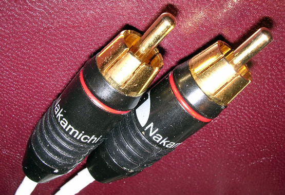

Если вы хотя бы на секунду убедились в том, что тратить $50—1500 на покупку «хорошего» кабеля бессмысленно, приведем ряд подробных советов по самостоятельному изготовлению «шнурков ручной работы».
1. Купите четыре хороших металлических разъема типа RCA. Они должны быть сделаны из цветного металла, например, латуни или бронзы. Выяснить это очень просто с помощью постоянного магнита. Все детали (кроме съемного корпуса) должны быть позолочены. Определить это не очень легко, так как изготовители, в основном китайские, широко применяют различные покрытия желтого цвета, не имеющие ничего общего с золотом, например, нитрид титана. Такое покрытие имеет высокое сопротивление, хотя и хорошую коррозионную стойкость. Нитрид титана имеет тусклый цвет с коричневатым оттенком. Золото на разъемах всегда интенсивно желтого цвета, блестит, а самое главное — моментально облуживается паяльником.
В крайнем случае, можно попросить за умеренное вознаграждение определить вид покрытия (золото или нет) в ювелирном магазине или скупке, честно объяснив цель вашего визита. Кто-то откажет, а кто-то и согласится.
Не переживайте по поводу материала покрытия гнезда, если оно не покупное. Золото прекрасно «живет» с любыми металлами, в том числе хромом.
Центральный штырь штекера желательно иметь разрезной для более плотного контакта.
Разъем должен быть предназначен для соединения с кабелем пайкой, а не для обжима с помощью цанг, винтов и прочей дряни. Цанга годится только для плотного захвата наружной изоляции кабеля. Пайка для электромонтажных работ известна человечеству более ста лет, но ничего лучшего придумать пока не удалось, в противном случае медный или луженый проводник будет неизбежно окисляться, причем очень быстро.
Цена разъемов RCA приличной фирмы около $4—10 за пару. Впрочем, поддельные китайские Nakamichi часто бывают совсем неплохими. Обратите особое внимание на качество изолятора между корпусом разъема и центральным штырем. Этот изолятор должен быть интенсивно белого цвета, плотным и не плавиться при пайке. Если такая беда всё же случилась, то разъем придется выбросить, так как это значит, что вы напоролись на полиэтилен низкого давления, а он ни на что не годен.
Лучшие разъемы можно купить в магазинах, торгующих профессиональным звуковым оборудованием. Они немного дороже (до $15—18 за пару, но безупречны по качеству).
2. Купите отрезок коаксиального кабеля с любым волновым сопротивлением (50, 75 или 300 Ом — безразлично). Этот параметр не имеет ничего общего с сопротивлением омическим. Наружный диаметр кабеля должен позволять ввести его в отверстие хвостовой части разъема (около 6 — 7 мм) вместе с наружной изоляцией. Внутренний изолятор должен быть фторопластовым (очень гладкий на ощупь плотный материал снежно-белого цвета, никогда не плавится и не темнеет в огне зажигалки), материал наружной изоляции никакой роли не играет. Внутренняя жила может быть многожильной или одножильной; если она светло-серого цвета и блестит — то это серебрение, так как лужение оловом быстро становится тусклым. Лучший случай — чистое серебро, но купить такой кабель довольно трудно. Подойдет и медная луженая жила, но не омедненная сталь, как это часто бывает в дешевых кабелях для передачи сигнала с телевизионной антенны. Отличить медь от стали можно опять же с помощью магнита либо попытайтесь счистить тонкое медное покрытие ножом.
Экран должен быть двойным или тройным — тонкая пластиковая рубашка, покрытая слоем алюминия, поверх нее располагается проволочная луженая плетеная сетка. Внешний экран, обвитый спиралью вокруг кабеля, менее эффективен. Убедитесь в том, что экран не стальной и не алюминиевый, иначе опаять его будет невозможно.
Подойдет и измерительный кабель фирмы VASP для приборов. Он часто продается на рынках довольно дешево, так как спросом почему-то не пользуется.
3. Тщательно отмерьте необходимую длину кабеля с минимальным запасом. Не допускайте свисания кабеля длинными петлями поперек нижних блоков в стойке или его сворачивания в бухту. При рациональном размещении аппаратуры часто бывает достаточной длина кабеля в 0,4 — 1,0 м. Сабвуферный кабель будет, конечно, длиннее, но постарайтесь отнести его подальше от кабелей питания и прочего силового оборудования.
4. Разделайте и опаяйте концы кабелей на разъемы. Это довольно сложный этап для «чайников». В крайнем случае, попросите своего друга или инсталлятора кинотеатра. Если последний откажется, то выгоните его вон, так как инсталлятор, не умеющий паять разъемы, ни на что не годен, кроме пустых рассуждений о «саундстейдже» и «воздухе звуковой сцены», дурно заученных из популярных журналов.
Не увлекайтесь дорогими серебросодержащими припоями, ибо количество сего благородного металла в нем не превышает 5%. Лучше купите хороший легкоплавкий припой с содержанием олова не менее 60%. Высокое удельное сопротивление припоя смущать не должно, так как длина и площадь сечения паяной точки ничтожно мала по сравнению с длиной кабеля.
Однажды автору довелось присутствовать при сцене, когда дубоватый продавец шикарного салона аудиотехники умудрился впарить самодельный кабель собственной скверной работы богатому дилетанту за $50. За минуту перед этим продавец с пеной у рта доказывал мне жизненную необходимость покупки фирменных шнурков за $250. Сей неподкупный апологет аудиофилии предпочел положить в свой карман $50, чем обогатить хозяина продажей дорогой игрушки.
5. Теперь у Вас есть прекрасный межблочный кабель «ручной работы», чем Вы сможете с полным основанием хвастаться перед своими друзьями. Пара таких кабелей обойдется всего в $20 или дешевле. Уверяю Вас, что при правильном выборе кабеля продукция от Nordost останется позади, а по цене — неизмеримо дальше и глубже.

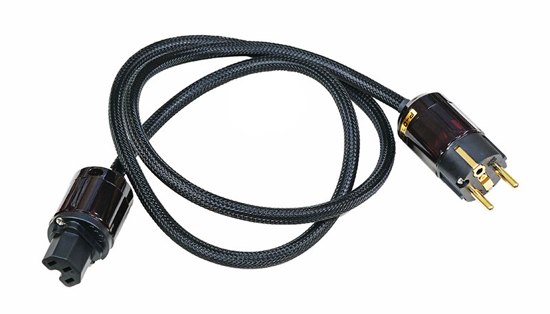

В этом случае аудиофильский подход достаточно тривиален — подать сюда бескислородную медь или серебро! Стоит такой шнурок до $450, причем заменять его должен специалист. Известны попытки самопальщиков установить силовой кабель, сделанный из отрезка акустического. Это прямая дорога к пожару, т. к. изоляция не рассчитана на сеть питания 220 В.
Не стоило бы повторяться, но кабель питания менее всего может влиять на звук, если, конечно, не пытаться услышать «воздух» (или иные глюки). Не надо забывать, что сразу же за окончанием полутораметрового кусочка серебряной проволоки идут километры древнего алюминиевого провода с почерневшими скрутками. Эти версты оканчиваются в известном царстве Чубайса, но успели устареть задолго до его рождения.
Заключительный аккорд будет таким. Внимательно прочитайте условия гарантии и убедитесь, что лишитесь оной в случае самочинной замены кабеля питания или вилки. Как круто будет выглядеть аудиофил со сломанным Марком Левинсоном за $70000 без гарантии! Впрочем, жена Цезаря, то есть Левинсон, вне подозрений. У него и так всё в порядке.
Очистка сети будет стоить дешевле серебряного кабеля. Автор не предлагает аудиофильские коробки с фильтрами за 4-6 тыс. у.е., но сетевой фильтр российского производства (может быть, «Pilot») придется поставить, просчитав при этом максимальную нагрузку по току с 1,5—2-х кратным запасом. Проследите только за хорошим качеством контактов и заземления фильтра, ибо они есть основной источник помех и прочей дряни.
