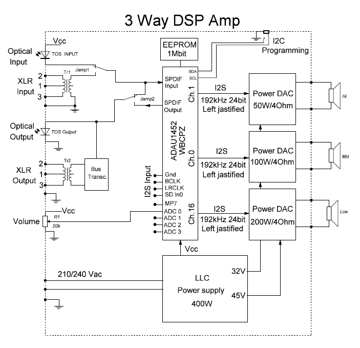

Наконец то я собрал модуль трёхполосного усилителя класса Д с цифровым входом и ADAU1452 на борту, для реализации цифроактивных АС.
Структурная схема этого усилителя выглядит так.

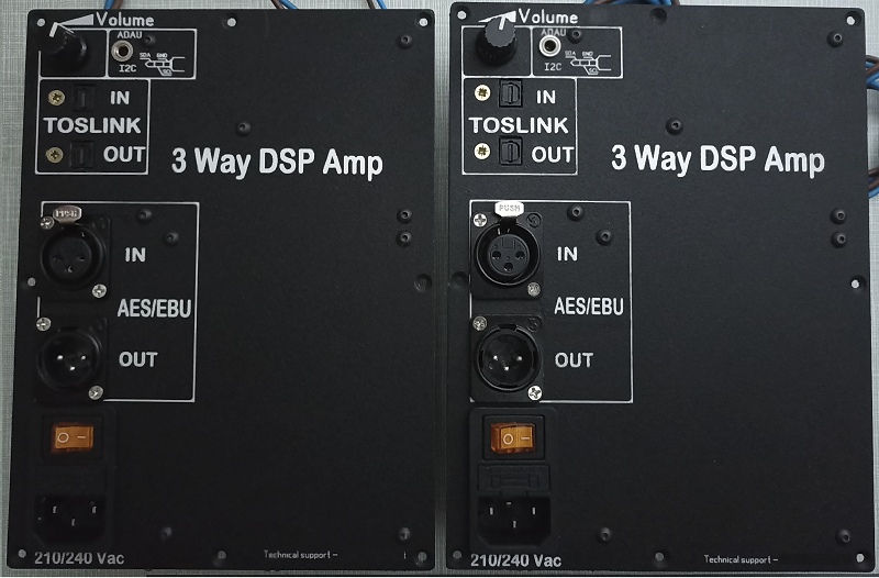

Сами же модули выглядят так.
PDAC 2.png (703.18 КБ) 7884 просмотра

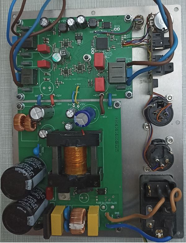

Размеры каждого модуля 200мм на 150мм.
Вид модуля с внутренней стороны.
PDAC 1.png (961.73 КБ) 7884 просмотра
Модуль изначально сделан для интеграции в заднюю стенку АС.
Модуль изначально рассчитан на условие что каждый канал будет работать в своём диапазоне частот, хотя при желании можно каждую полосу гонять на весь диапазон частот, но в таком случае вступает в силу ограничение мощности блока питания что ограничивает максимальную мощность каждого канала при его работе на всю полосу.
Сам модуль оптимальнее всего применять в АС у которой чувствительность динамиков 86дБ и ниже, так как для высокочувствительных динамиков с чуйкой 90дБ и выше, уровень шума из динамика будет не совсем оптимальным, да и сам усилитель будет недогружен по мощности и будет по чём зря греть воздух. Уровень напряжения средневзвешенного шума каждого канала около 300мкВ(А) что на метре даст 20дБ(А) при чуйке динамика 100дБ, а 20дБ(А) это уже уровень фонового шума в студийных условиях.

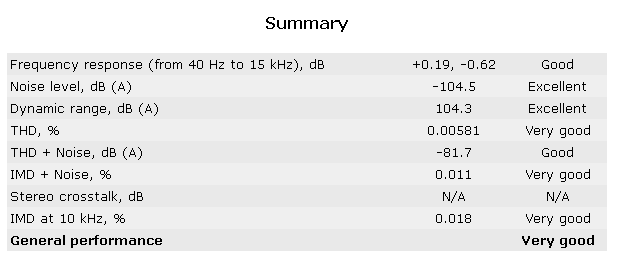

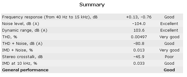

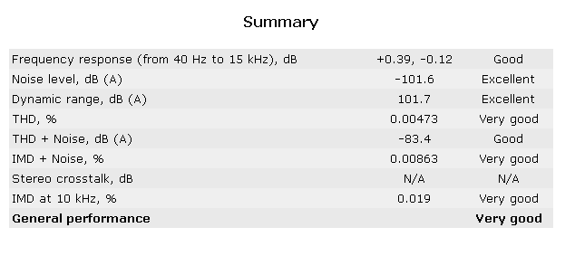

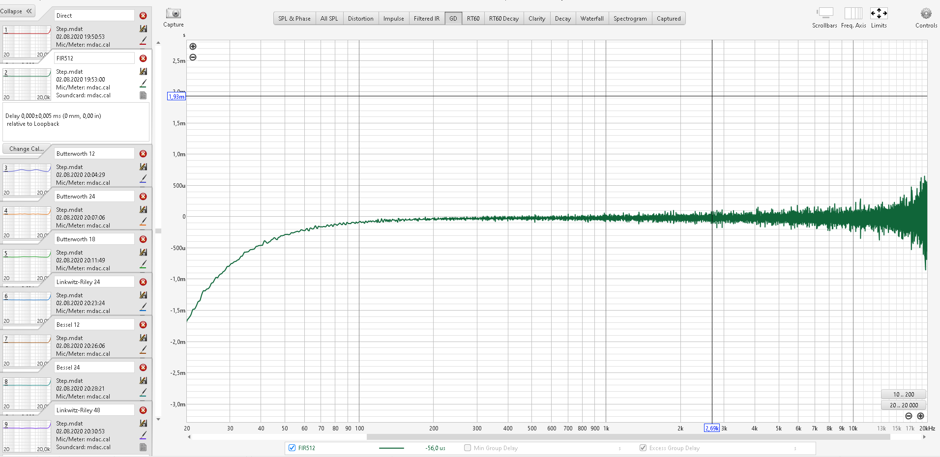

RМАА при проверке каждого канала усилителя на активном сопротивлении 4Ом показала такие результаты.
Это НЧ канал и тут 0дБ это 200Вт.
Это СЧ канал и тут 0дБ это 100Вт
Это ВЧ канал и тут 0дБ это 50Вт
Хотелось бы лучше выжать характеристики, но что смог, то и выжал. :D
Так или иначе, основной плюс данного подхода это отказ от преобразования ЦАП-АЦП-ШИМ, что значительно упрощает интеграцию подобных усилителей в АС при устранении всяких наводок на аналоговые мало сигнальные цепи, так как аналогового сигнала нету изначально.
Ну а возможности АДАУ1452 с лихвой перекрывают многие потребности в сведении и настройке АС под свои хотелки.

А повердаки на чем сделаны если не секрет?
PS Извиняюсь за занудство но Left justified :)
Re: 3 Way DSP Amp
UR5FFR писал(а): 11 янв 2024, 23:44 А повердаки на чем сделаны если не секрет?
Проприетарная технология, прямое преобразование PCM в PWM с коррекцией усилительного PWM для снижения искажений порождённых усилением PWM.
Вот тут можно увидеть картинки и замеры того, на что способен подобный подход.
viewtopic.php?t=1803
Просто в данном случае реализовано не два, а три канал которые получают цифровой поток данных с адау. Само собой это привело к снижению некоторых характеристик, но это расплата за увеличенную выходную мощность. У меня уже давно собрана трёхполосная цифроактивная АС с усилителями 50Вт на канал, но многим мало на НЧ динамик 50Вт, по этому пришлось подымать мощность и тем самым немного снижать ряд характеристик. Но если применить динамики с малой чуйкой, то сниженные характеристики "спрячутся" за чуйкой динамика. И да, моя измириловка неспособна корректно измерять уровень шума этих усей, я подобрался к полке шума моей измериловки, и что бы получить более менее внятные измерения, мне пришлось брать динамик с чуйкой в 100дБ и включать калиброванный микрофон, что бы увидеть и вычислить более корректный уровень шума. В общем при такой мощности оптимальнее всего делать АС дальнего поля, для ближнего поля конечно можно и этот модуль применить, но нужно брать динамики с низкой чуйкой, либо просто применить более слабый модуль у которого меньше мощность, но зато полка шума ниже.
Так или иначе, технология уже обкатана годами и она стабильна т.е. не зависает и не глючит, ни один динамик не пострадал.
UR5FFR писал(а): 11 янв 2024, 23:44 PS Извиняюсь за занудство но Left justified :)
Не понимаю проблемы... Это просто написано для правильной настройки I2S выхода в адау, PDAC принимает инфу с первого бита, ему не нужен холостой бит для обнуления регистра как это было нужно ранним ЦАПам. Вот и всё. Если сильно захотеть, то можно перевести PDAC на стандартный I2S, но я не вижу в этом никакого смысла.

uriy писал(а): 11 янв 2024, 19:28 Наконец то я собрал модуль трёхполосного усилителя класса Д с цифровым входом и ADAU1452 на борту, для реализации цифроактивных АС.
Вітаю! Виглядаю дуже цікаво.
Є питання:
Як відбувається програмування, роз'єм бачу, буде під нього програматор, чи треба купувати AD USBi?
Як влаштовано регулювання гучності, потенціометром чи енкодером?

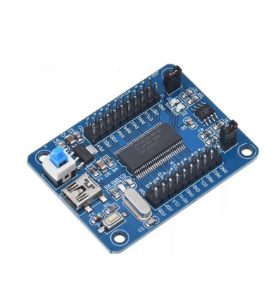

XIAN писал(а): 12 янв 2024, 12:12 Як відбувається програмування, роз'єм бачу, буде під нього програматор, чи треба купувати AD USBi?
Програматор можна купити фірмовий, а можна купити плату на основі чіпа CY7C68013A і прошити в нього ідентифікатор USBi програматора і студія сигма буде бачити його як свій програматор. Ну і третій варіант замовити у мене програматор на чіпі CY7C68013A, який вже прошит під USBi і до нього вже йде комутаційний шнурок.

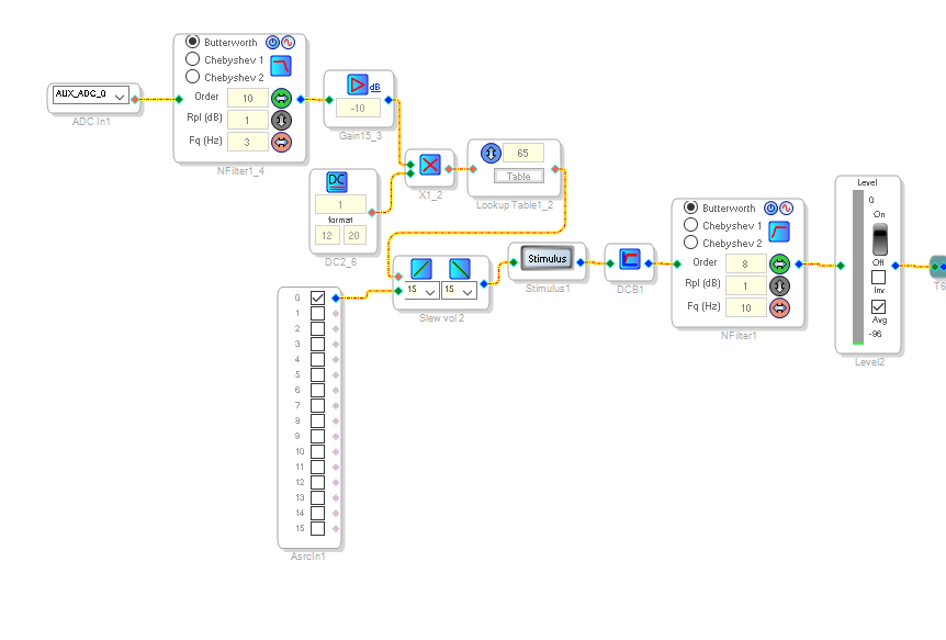

XIAN писал(а): 12 янв 2024, 12:12 Як влаштовано регулювання гучності, потенціометром чи енкодером?
Регулювання гучності реалізовано за допомогою потенціометра та внутрішнього допоміжного АЦП. Нижче на фото в левом верхнему куту видно, що після АЦП стоїть НЧ фільтр 10 порядку з частотою зрізу 3Гц, це потрібно для усунення всіх шумів, які лізуть в ДСП через АЦП, тим самим усувається вплив шумів на корисний сигнал. Його можна відключити в проекті сигма студіо, якщо немає потреби мати локальне регулювання гучності.
XIAN писал(а): 12 янв 2024, 12:12 Але, я би, все таки, хотів бачити роз'єми, а не пайку.
Роз'єм це зменшення надійності та подорожчання виробу, тому що потрібно ставити хороший роз'єм. Я вважаю розпаяні дроти найоптимальнішим компромісом між ціною та якістю з'єднання. Взяв провід, обрізав по потрібній довжині і розпаяв на динамік або обжав провід роз'ємом під динамік.
XIAN писал(а): 12 янв 2024, 12:12 Отут не зрозумів, мається на увазі що джерело має бути ввімкнене раніше за підсилювач?
Так. Саме так. Якщо немає аудіо потоку на дсп, то вихідний буфер ASRC не обнулюється і містить у собі деяке число що еквівалентно постійної складової сигналу, саме тому в проекті сигма студіо стоїть DCB для усунення постоянки по входу.

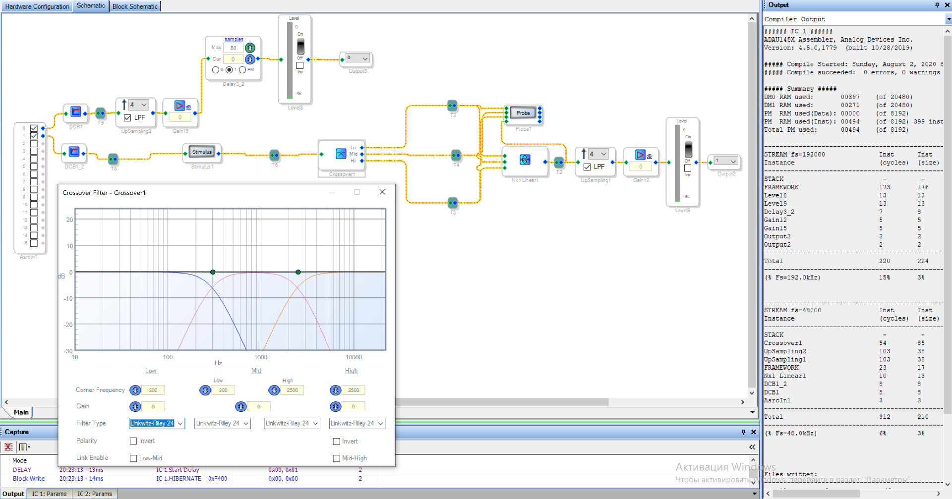

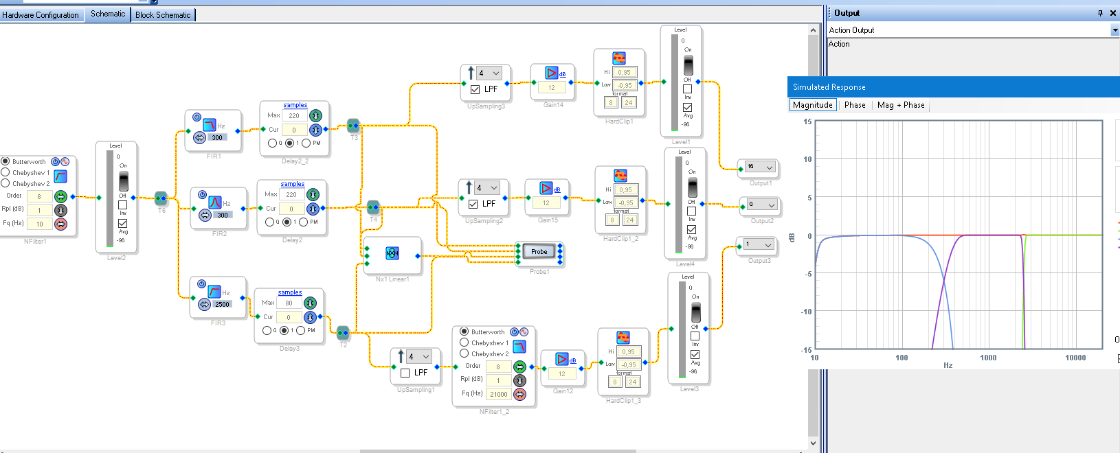

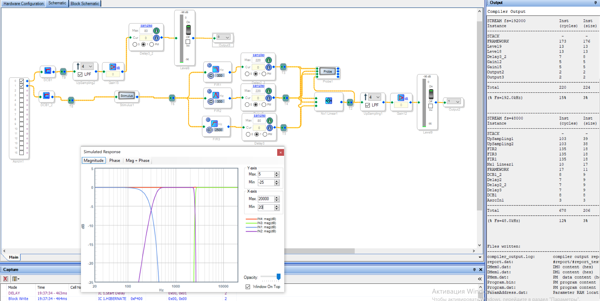

В DSP модуля прошит такой проект.

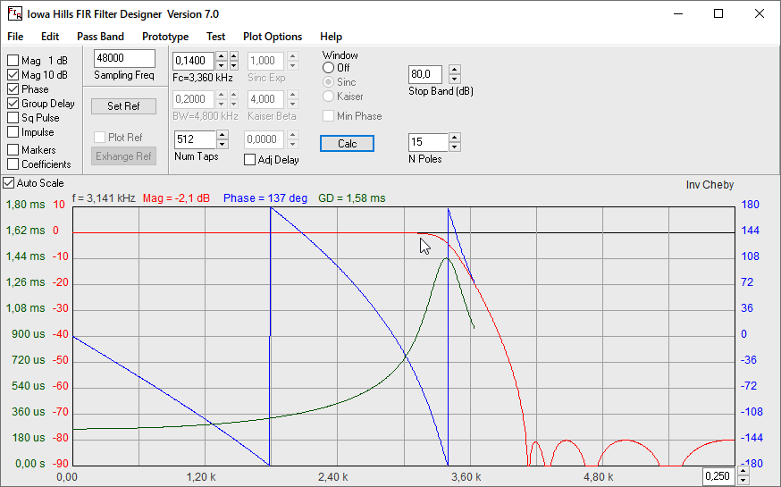

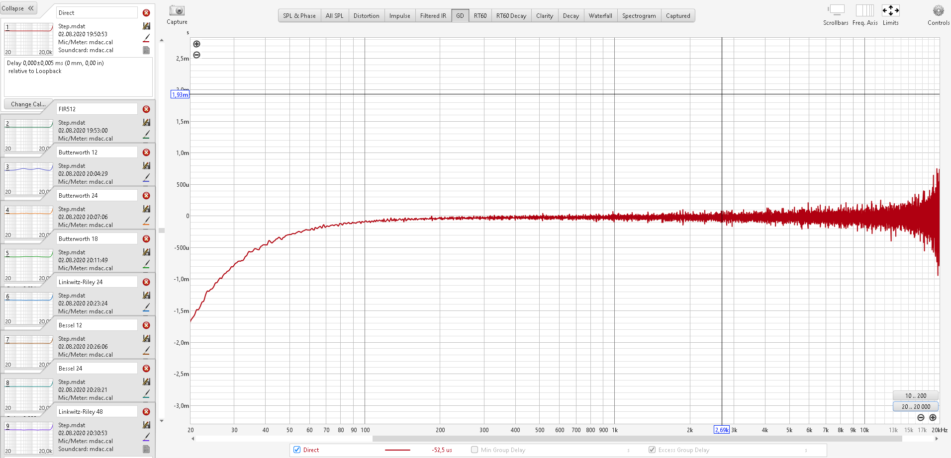

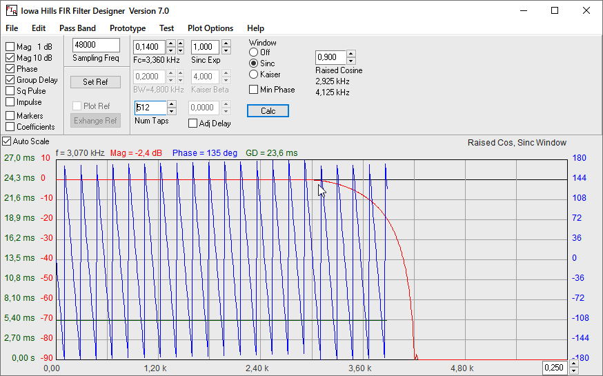

В проекте деление полос выполнено КИХ фильтрами с длиной фильтра 512 тапов , что даёт спад АЧХ каждой полосы который видно в окне с права. Частоту деления полос я выбрал 300Гц и 3кГц но изменить эту настройку несложно.
На выходе стоит лимитер с жёсткой характеристикой, это означает что лимитер не будет вмешиваться в сигнал до тех пор покуда сигнал менее 95% от максимума, таким путём исключается ошибка проектировщика который может перегрузить PDAC используя эквализацию сигнала.
При таком делении полос я нагружаю модуль на три резистора 4Ом, включаю музыку на полную громкость и гоняю модуль в герметичном корпусе в течении часа, на 50% громкости я гоняю модуль в течении дня. На полной громкости модуль разогреваться до 80градусов, на половинчатой мощности модуль разогревается до 70 градусов. В режиме х.х. модуль потребляет от сети 14Вт, нагрев пластины при х.х. около 50 градусов в самом горячем месте. При синусоидальном 100Гц сигнале мощностью 200Вт на резисторе 4Ом, модуль потребляет из сети 238Вт что эквивалентно КПД в 81%.

uriy писал(а): 12 янв 2024, 13:22 Регулювання гучності реалізовано за допомогою потенціометра та внутрішнього допоміжного АЦП.
А як воно "дружить" із настройками в Sigma Studio? В софті неможна гучність міняти, чи буде стрибок гучності якщо в софті постаити одну а потім потенціометр покрутити? Потенціометр ступінчатий, як синхронізувати між собо їх в різних АС? Чи мається на увазі, що ми одну АС робимо "слейвом" і обидві регулюємо з одного місця?
Re: 3 Way DSP Amp
XIAN писал(а): 12 янв 2024, 14:03 А як воно "дружить" із настройками в Sigma Studio? В софті неможна гучність міняти, чи буде стрибок гучності якщо в софті постаити одну а потім потенціометр покрутити?
Якщо всередині проекту поставити регулятор гучності, то жодного кидка гучності не буде т.к. ці регулятори будуть включені послідовно, тобто відбудеться сумовування значень регуляторів грмокотсі. Взагалі я прихильник цифрового регулювання гучності, тобто я регулюю гучність на цифровому джерелі сигналу, але для цього бажано мати потік 24біта, щоб регулювання гучності на стороні програвача не вносило істотний внесок у динамічний діапазон сигналу. Саме тому у мене скрізь 24бітний потік використовується, це потрібно щоб звук не деградував при цифровому регулюванні гучності як на стороні програвача так і всередині дсп або PDAC. Я знаю що багато любителів якісного звуку категорично не визнають цифрове регулювання гучності, це спадщина старих слабких 16 бітних ЦАПів, проблем із цифровим регулюванням гучності у сучасних ЦАПів вже давно немає, але традиції річ така, інерційна. Загалом в даному модулі зовнішній потенціометр для регулювання гучності більше для сервісної функції, ніж для експлуатаційної, так як спочатку мається на увазі цифрове регулювання гучності на стороні джерела сигналу.
XIAN писал(а): 12 янв 2024, 14:03 Потенціометр ступінчатий, як синхронізувати між собо їх в різних АС? Чи мається на увазі, що ми одну АС робимо "слейвом" і обидві регулюємо з одного місця?
Все залежить від цілей, які стоять перед АС. Якщо вам потрібно регулювати гучність в обох АС за допомогою одного зовнішнього потенціометра, то так, можна одну АС зробити майстром, а другу слейвом. Але я не бачу в цьому раціонального зерна, тому що регулювати гучність набагато зручніше у програвачі.

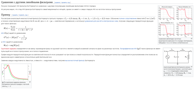

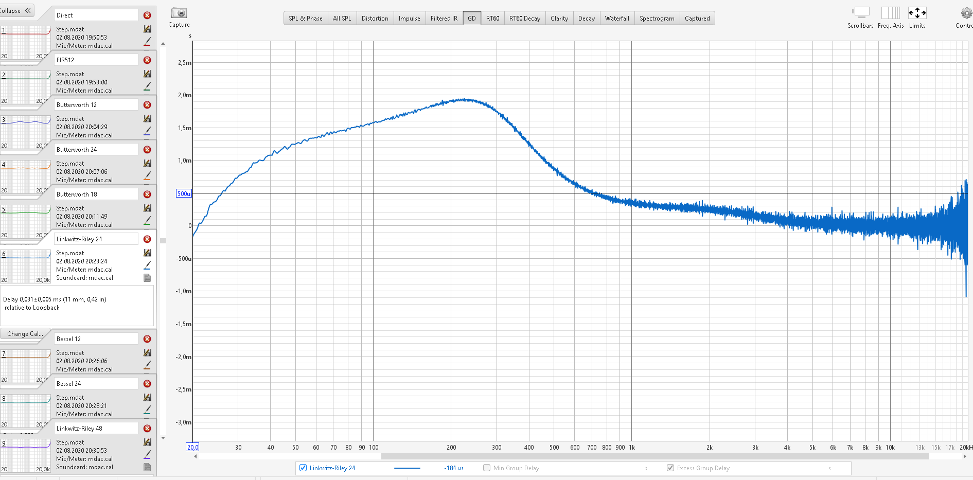

uriy писал(а): 12 янв 2024, 13:48 В проекте деление полос выполнено КИХ фильтрами с длиной фильтра 512 тапов , что даёт спад АЧХ каждой полосы который видно в окне с права.

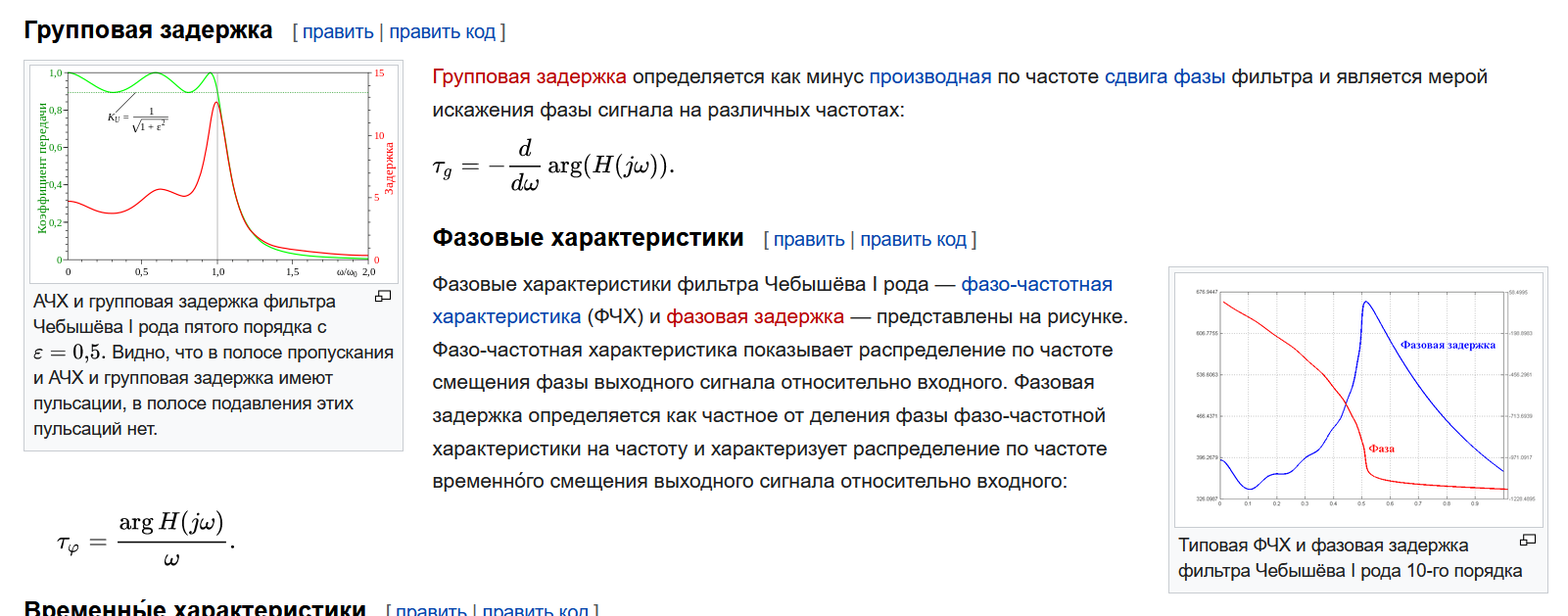

А замеряли групповую задержку на частоте среза? По моему опыту фильтры с крутыми склонами могут изрядно пакостить на частотах вблизи частоты среза.

UR5FFR писал(а): 12 янв 2024, 17:05 Судя по тем схемам из сигмастудии которые вы выложили весь функционал вполне реализуем на есп32 двухядерном, еще и ресурсов останется.
А аналог СігмаСтудіо до неї є, чи все руцями в коді робити? І що із затримкою?

UR5FFR писал(а): 12 янв 2024, 17:05 А замеряли групповую задержку на частоте среза? По моему опыту фильтры с крутыми склонами могут изрядно пакостить на частотах вблизи частоты среза.
Ну прям цели измерить именно групповую задержку не было, так как на замерах АФЧХ АС я не видел проблем с искажением фазы применёнными мною КИХ фильтрами, и как я понимаю основное преимущество КИХ фильтров перед БИХ это как раз возможность получения линейной ФЧХ и как следствие стабильной групповой задержки чем я и воспользовался при сведении трёх полос в АС. То о чём вы пишите, я краем ухом слышал относиться к КИХ фильтрам с брейквол. В таких фильтрах как я понимаю жертвуют линейностью ФЧХ в угоду крутизны среза, но это скорее специфическое применение КИХ фильтра, если вести речь за КИХ деление полос, то там как раз важно получить ровную фазу, и это условие как я вижу по замерам фазы у АС выполняется хорошо. Замечу что в данном проекте применён библиотечный КИХ фильтр и насколько я предполагаю сигма студио писали не глупые люди, люди которые понимают что для чего нужно т.е. их КИХ фильтры рассчитаны для звука, а не для выявления неких сигналов в узкой полосе частот в сигнале с большим уровнем шума.
UR5FFR писал(а): 12 янв 2024, 17:05 Ну вот это вот совсем моветон в таком проекте. Тут валкодер надо. Можно даже обычную механическую трещетку взять.
А вот и нет, если не спешить и подумать над тем, что потенциометр это по сути элемент имеющий память, то становится понятно почему именно потенциометр предпочтителен. Если применить валкодер, то нужно хранить информацию о уровне громкости внутри еепром, в противном случае при включении АС уровень громкости будет всегда некий по умолчанию, а не тот что мы установили ранее. Применение валкодера усложнит проект так как нужно зализать в дебри программирования еепром адау через валкодер, при этом нужно будет четыре проводника в место трёх для потенциометра. При всём том, потенциометр всего лишь задаёт некое число на выходе АЦП, а далее это число преобразуется в константы с помощью табличного преобразования, и в итоге получается всё то же число которое мы будет создавать с помощью вокодера, в итоге реализация регулировки грамотности с помощью потенциометра требует меньших усилий как со стороны железа, так и со стороны программной части.

UR5FFR писал(а): 12 янв 2024, 17:05 Судя по тем схемам из сигмастудии которые вы выложили весь функционал вполне реализуем на есп32 двухядерном, еще и ресурсов останется. I2S там есть. Блютуз с вайфаем тоже.
Тот проект что я выложил это минимально необходимое ядро для настройки работы модуля, т.е. это некая базовая модель которая является отправной точкой но ни коем образом не является конечной точкой. Адау удобна тем, что она имеет среду разработки проекта такую как сигма студио что позволяет войти в тему цифроактивных АС людей которые ни зуб ногой в программировании т.е. неспособные написать программу для некоего другого МК. Я к примеру не напишу программу фильтрации для есп32 хотя в институте меня якобы учили программировать на асемблере, и на си, и на паскале, и на бейские, но толку от этого нуль целых нуль десятых, по этому мой взор упал на адау, поле прочтения того чего умеет адау, у меня затрусились руки от перевозбуждения, а когда я открыл сигмастудио и увидел что для КИХ деления полос нужно всего то, перетянуть кубик с меню и задать частоту среза в фильтре, а всё остальное сигма студио сделает сама, то у меня появилось непреодолимое желание сделать цифроактивную АС. В противном случае, я бы по сей день обучался писать код под МК что бы реализовать то что мне нужно было. Так что, для человека который хочет сделать активную АС, но не умеет писать код, адау с сигмастудио это просто находка.

uriy писал(а): 12 янв 2024, 18:13

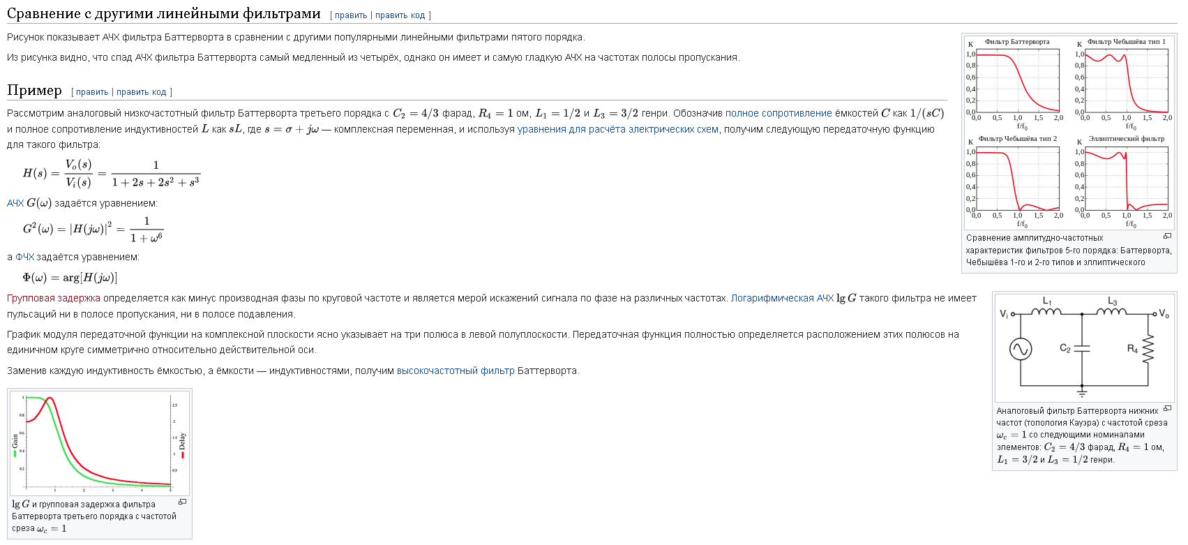

Групповая задержка растет с увеличением порядка фильтра. Ну и от типа фильтра сильно зависит. И то что фильтры библиотечные - ни о чем не говорит. Чебышев первого типа из сигма-стиудии который делали явно не глупые люди при высоких порядках превращает звук в нечто такое что уши в трубочку сворачиваются. Я это все проходил. Поэтому поаккуратнее с высокими порядками и высокой крутизной среза - это чревато появлением артефактов
Да, тут согласен, адау и сигмастудия подкупают своей кажущейся простотой и низким порогом вхождения

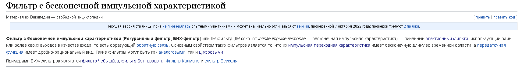

Re: 3 Way DSP Amp
UR5FFR писал(а): 12 янв 2024, 18:47 Чебышев первого типа из сигма-стиудии который делали явно не глупые люди при высоких порядках превращает звук в нечто такое что уши в трубочку сворачиваются. Я это все проходил.
Ну так хотеть от БИХа высоких порядков да так что бы он ещё и звук не портачил это весьма нетривиальная задача, и тут как я понимаю проблема не на стороне разработчиков цифровых фильтров, а на самом принципе БИХ фильтрации.
UR5FFR писал(а): 12 янв 2024, 18:47 Поэтому поаккуратнее с высокими порядками и высокой крутизной среза - это чревато появлением артефактов
С дуру можно и кое что сломать, это понятно. Если нужен высокий порядок фильтра нужно чётко понимать недостатки такого решения что бы не нарваться на артефакты, хотя да, в жизни обычно всё на оборот. И по сути, часто нужно напоминать что всё что занадто, то уже не хорошо...

Давайте мух от котлет все же отделять :) ТС сказал что фильтры из сигма-студии сделаны профи и их можно использовать не задумываясь о последствиях :) Я привел контрпример. В сигма-студии есть два варианта Чебышева - тип 1 и 2. Тип 2 - это т.н. называемый инверсный Чебышев. Так вот экспериментальным путем вяснилось что тип 1 при высоких порядках существенно деформирует звук. А тип 2 - нет. Но с типом 2 тоже есть свои приколы уже чисто сигмастудиевские - частота среза которая задается для него весьма отличается от реальной. Вместо того чтобы задавать частоту среза по уровню 3дб там задается частота максимального подавления ближайщая к частоте среза.
Теперь вернемся к КИХ/БИХ. Неравномерность фазы и групповой задержки в полосе пропускания определяется типом фильтра. Например ниже графики для двух КИХ ФНЧ. Черная линия - групповая задержка. Синяя - фазовый сдвиг.
Вначале raised-cos. У него все хорошо - задержка постоянная.
А вот Чебышев. Видим что задержка в полосе пропускания непостоянна и изменяется очень существенно - почти в 10 раз
Еще раз обращаю внимание что и первый и второй скрин - это КИХ фильтры
А еще есть вопрос согласования фильтров в кроссовере по групповым задержкам. Надеюсь ТС ему уделил должное внимание.
Если непонятно о чем это то вот пример - тон 2кгц прошел через один фильтр, тон 4кгц - через другой. Если групповая задержка у фильтров существенно разная то мы получим артефакты

Вы считаете прямой ответ что я не проводил целенаправленное измерение групповой задержки применённого мною КИХ фильтра уклонением от ответа????
Цитата.
uriy писал(а): 12 янв 2024, 18:13 Ну прям цели измерить именно групповую задержку не было, так как на замерах АФЧХ АС я не видел проблем с искажением фазы применёнными мною КИХ фильтрами.....
Но ради вас, и вашего заявления что сигма студио с вашей точки зрения имеет некие недостатки в синтезе фильтров , я покопался в своих архивах и нашёл измерения АФЧХ разных библиотечных фильтров кроссовера в адау1452, в этих измерениях есть возможность посмотреть на гвз каждого вида кроссовера в том числе и применённого мною КИХа с 512тапами.
Полагаю стоит описать как проводился эксперимент.
В сигма студио была реализована такая схема.
Сигнал с компьютера по оптике приходит в адау1452 и далее левый канал проходит на прямую в PDAC, а правый канал приходит на кроссовер реализованный КИХом 512 тапов делится этим кроссовером на три полосы, и после деления эти три полосы суммируются и выводятся на правый канал PDAC.
Всё.
Далее делаются измерения АФЧХ свипом с помощью звуковой карты и программы REW.
Для того, что бы иметь некую опору нужно видеть прямой канал, что бы сравнивать результат измерений с учётом свойств прямого канала т.к. звуковая карта и PDAC неидеальные то они вносят в измерения свою отсебятину, и эту отсебятину видно на прямом канале, но тем не менее, тот диапазон частот на котором происходит деление канала на полосы достаточно линеен.
Ну вот в итоге у меня такие результаты измерений получились.
Это гвз прямого канала.
Это гвз КИХ кроссовера на 512 тапов.
Надеюсь такой ответ вас удовлетворит больше, чем тот ответ что я просто не вижу проявлений ГВЗ КИХ фильтра при сведении АС, и по этому мне нет нужды искать причину искажения фазы в применённых мною КИХ фильтрах.

UR5FFR писал(а): 13 янв 2024, 10:18 Чиво-чиво?! %) КИХ и БИХ существуют ТОЛЬКО В ЦИФРОВЫХ реализациях :) В аналоговых пассивных фильтрах эта терминология неприменима.
Серьёзное заявление, на лицо проф деформация. :-)
Я согласен что КИХ фильтр реализуем только математически, но вот некоторые БИХ фильтры реализуемы и с помощью пассивных компонентов электрической цепи т.е. с помощью RLC.
Вот пример - как тут написано, то фильтр Баттерворта относится к БИХ фильтрам.
Идём далее по википедии и смотрим как с помощью пассивных компонентов реализуется фильтры Баттерворта.
Ну вот, мы видим что пассивные фильтра это таки фильтра с бесконечной импульсной характеристикой т.е. БИХ.
Да, само собой к пассивным фильтрам редко применяют термин БИХ т.к. в электротехнике пассивные фильтра изучаются с иной позиции и там применяют другие критерии описывающие свойства фильтра. А импульсные характеристики начинают изучать уже в теории автоматического управления и там уже выходит на передний план критерии устойчивости что опять же несколько об иных сущностях. В теории обработки сигналов тоже несколько другой угол зрения что опять же не позволяет в явную проследить тот факт что пассивные фильтра это БИХ фильтра. Короче, пассивные аналоговые фильтры имеют бесконечную импульсную характеристику. И я имею полное право их так обзывать.
UR5FFR писал(а): 13 янв 2024, 10:18 Еще раз - откройте любую книгу. Фильтр задается передаточной функцией. КИХ и БИХ тут не при чем.
Любой фильтр (физический и математический) имеет импульсную характеристику, и эта характеристика может быть как конечной так и бесконечной, и вот в чём подвох, КИХ можно реализовать только математически, по этому все фильтра которые реализованы физически т.е. без математической обработки сигнала, являются фильтрами с БИХ. Ну а в аудио, так сложилось, что когда говорят о КИХ делении полос по умолчанию подразумевают КИХ со стабильным ГВЗ, так как для сведения полос именно это важно, т.е. в аудио часто не говорят о том, что применён КИХ с линейной фазой и стабильным ГВЗ это всё подразумевается по умолчанию, и вы вероятно всего не сильно глубоко погружены в мир аудио, само собой некоторые высказывания воспринимаете несколько с иным пониманием сказанного.
Поэтому когда вы упоминаете фильтр Чебышева как КИХ то это для людей погруженных в мир аудио, вызывает некий диссонанс, так как фильтр Чебышева не обладает линейно фазой со стабильным гвз и в мире аудио такой фильтр не назовут КИХом.

Думаю раз у ж тут поднялась тема о гвз кроссоверов с разной крутизной среза, то стоит показать как себя ведут БИХ фильтра в этом плане.
Вот как пример гвз Linkwitz-Riley 24
И вот его ГВЗ
Для тех кому интересно увидеть гвз, да и АФЧХ других видов БИХ кроссоверов, я хотел выложить файл результатов измерений в REW но он весит 20мб и форум не хочет его погружать.
