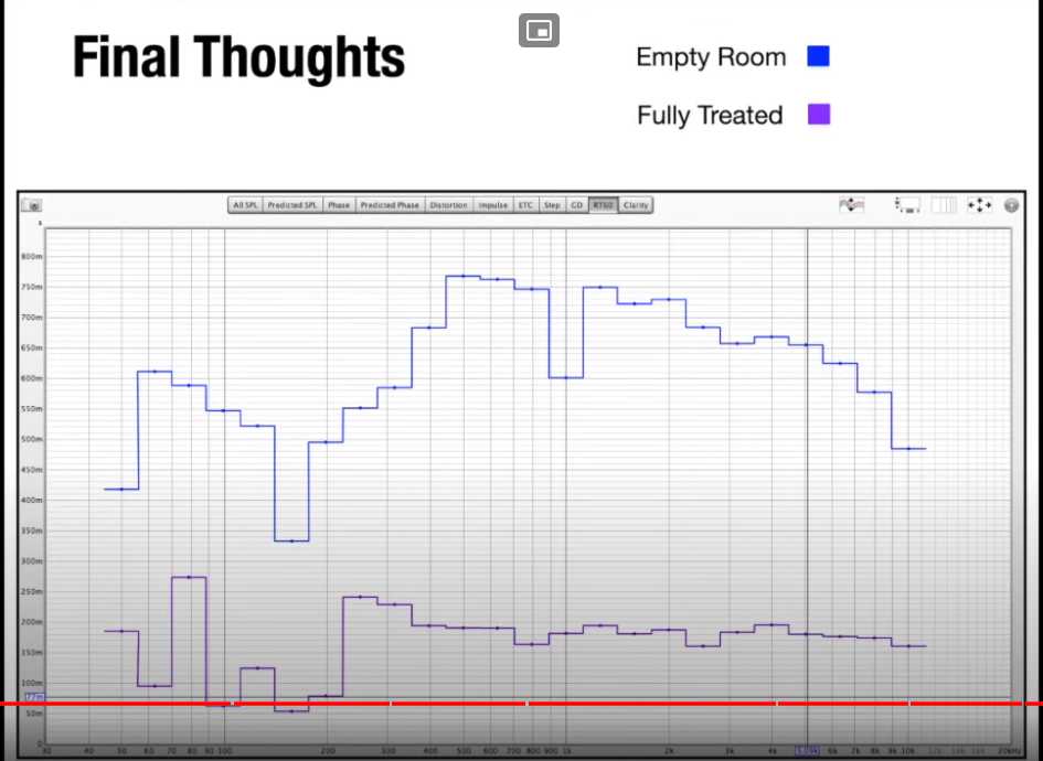

Підготовка КДП тема хороша і цікава, але мало хто із не професіоналів цим займається. В принципі, зрозуміло чому, якщо навіть не брати ціну, то об'єм поглиначів, щоб значно вплинути на реверберацію, демотивує. Якщо брати за таргет 0,2с як в першому відео, то знадобиться десь 600-700 літрів мінвати, для кімнати в 20м2. І цей об'єм не дуже допоможе із найбільшими провалами на басах.

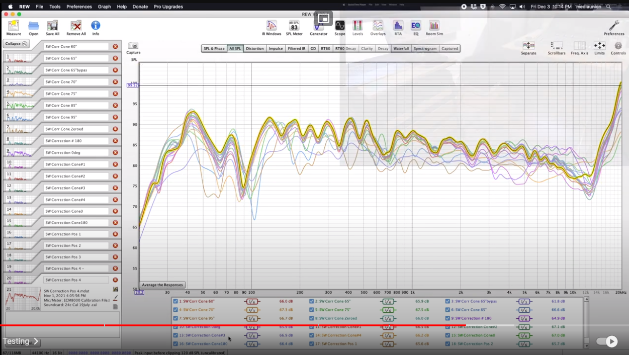

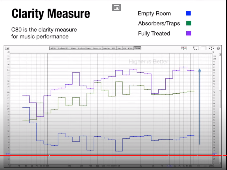

По графіках RT60 і Clarity бачимо значні покращення, але от графік АЧХ моніторів і сабвуфера, виглядає щось не дуже.
Щоб поправити провали в басовому диапазоні його поглиначів не вистачило і щоб на них реально влинути, треба вже не сотні літрів, а кубометри басових ловушок, або інший підхід.
По перше, таргет в 200мс це для контрольних кімнат, а не кімнат для прослухловування, для прослуховуваня музики більшості слухачів, звук буде занадто сухий. В залежності від жанру музики і вподобань слухача таргет для КДП буде 0,25-0,6с. В багатьох житлових приміщеннях, навіть без акустичної обробки, на більшості частот, вже так і буде, за рахунок меблів, декору і іншого наповненя.
Що стосується басів, виправити їх за допомогою поглиначів у звичайному приміщенні малореально. Тут треба інший підхід. Почати треба, як правильно сказано у відео що навів Uriy, з правильноъ розстановки АС. Найкраще поставити АС по довгій стіні приміщення у віддалені від стін. Ще важливий момент - не сидіти під задньою стіною приміщення. Наступний крок, це використання кількох сабвуферів, приклад можна побачити тут. Може здаватись, що три і більше сабвуферів це забагато, але якщо порівняти їх із п'ятитонником мінвати, то переваги очевидні :D
На каналі з якого я наводив відео вище, є ще ролик, де автор радіє що відкрив для себе силу еквалізації. Це ще один потужний інструмент і його краса в тому, що в багатьов випадках він безкоштовний. ІНструментів зараз для цього безліч, хоч програмних, хоч апаратних.
