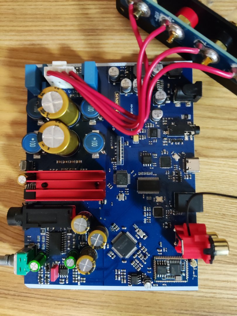

Чисто ради спортивного интереса заглянул внутрь. Обзоров на это чудо нигде особо нет, тем более, фото внутренностей. Возник (риторический) вопрос - почему при такой компоновке китайцы по своей недоброй традиции расположили выводы левого канала справа и правого слева,если смотреть с лица устройства. Ничего же не мешало сделать правильно.

отчасти поможет замена электролитов в питании оконечников на полимеры. Вот только больше чем 1000мкФ *35В мне полимеры не попадались.
У меня тоже есть безоосный усилитель. На STA326. Долго я с ним мучился. Даже забросил-было на несколько лет. Потом таки-появились полимеры ощутимой ёмкости на 35 Вольт, и я решил с ними попробовать. Теперь слушаю его - нормально, более-менее. Хотя, в основном, на ООСник на MA12070 перешёл.

Спасибо за совет. Т.к. я в начале пути по схемотехнике, прошу уточнить - конденсаторы питания оконечных каскадов - это те, что обведены красным на картинке ниже? Или стОит поменять еще и россыпь мелких конденсаторов возле разъема питания на что-то более емкое?

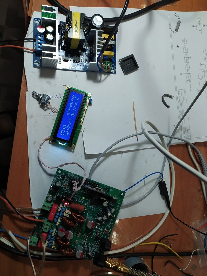

В качестве оффтопа - в Вашем усилителе на МА12070 с аманерой нет преобразования PCM в аналоговый сигнал? Если да - к чему-то такому я стремился в идеальном варианте - качественный транспорт без преобразования в аналог, последующее преобразование PCM->PWM и на выход. Возможно, я неправильно понял идею Вашего усилителя.

Да, те что обведены. Большие. Остальные наверное менять ни на что не нужно.
В моём усилителе с Аманерой и МА12070 преобразование РСМ в аналоговый сигнал таки-есть, но оно всё внутри самой МА12070, и наружу нигде не выходит.
Насчёт Техасских Инструментов - не знаю, не сравнивал. Нету у меня их. Но графики коэффициента гармоник у Инфинеонов как-то покрасивее вроде б. Да и отсутствие фильтров на выходах мне как-то за благо видится. Хотя, конечно, по излучениям и по нагрузке на пищики возможно и есть ограничения у такой концепции. Правда, я думаю, что 600/1200кГц размахом в 12 Вольт особо никак на пищики не повлияют. У них на таких частотах сопротивления немаленькие будут.
Впрочем, это всё решения-конкуренты для STA326. Для MA12070 и MA12070P техасскими конкурентами будут TPA3251 и TAS3251 соответственно

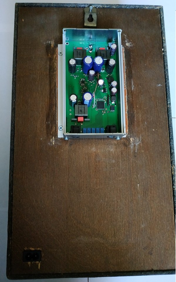

У меня есть младшая модель цифроактива которую я применил в своей цифроаткивной АС которую собрал на основе корпуса от S30B. Она предназначена для установки на заднюю стенку АС. По сути эту модель можно запустить на два канала просто не распаивая третий канал.

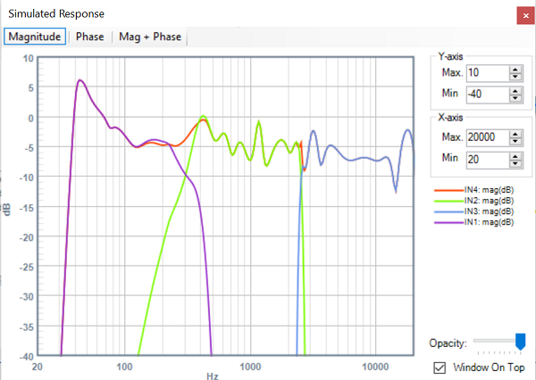

mserg писал(а): 07 фев 2024, 18:56 Получилось ярко, сразу скажу. Но гарантировать, что это было волшебное влияние именно такого способа подключения , не могу, т.к. усилители были не просто отдельные, но еще и разные по схемотехнике и т.п. И каждый имел свой регулятор громкости, что предполагает, что на НЧ и ВЧ подавался различный уровень сигнала, и может быть расценено как наличие регулировки НЧ\ВЧ в предусилителе
Без микрофона нет смысла лесть к цифроаткиву. Без микрофона свести АС не получится. Я в своём цифроаткиве смог получить тот звук что я искал только благодаря микрофону, на слух сделать то, что я сделал, не получится никак. На сегодняшний день стартануть цифровтакив не есть большая проблема, основания проблема в том, что бы научится его настраивать под свои хотелки.
Ниже пример корректирующей АЧХ трёхполсной АС. Как видите такую АЧХ сформировать на слух не получится.
