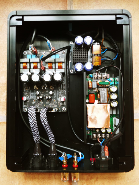

Re: Нужна помощь в выборе блока питания для TPA3255
Ставят вроде
- 1694612252773.png (572.38 КБ) 6218 просмотров

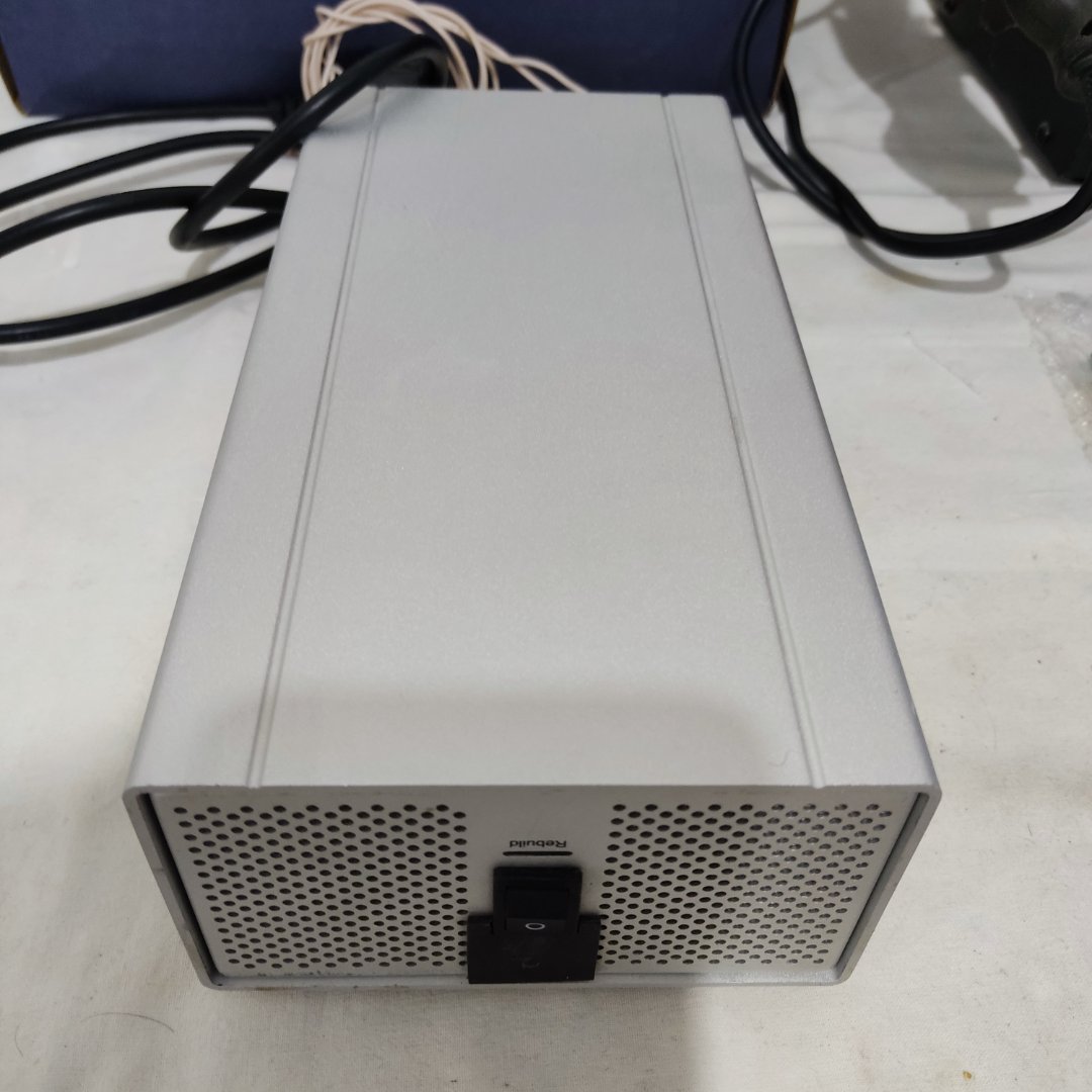

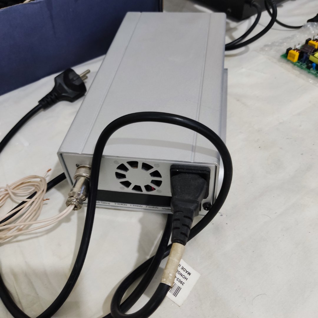

Слабенький какой то БП)
Стало интересно что может llc500 "Народный" если его подключить к TPA3255. Одну половину питания если можно так выразится
Я забыл правда по какому плечу у него идет стабилизация. БП стал терять напряжения и на отметке в 35в TPA отключается. Так настроен супервизор на ней.
Записал видео, прошу рассматривать его только как развлекательное

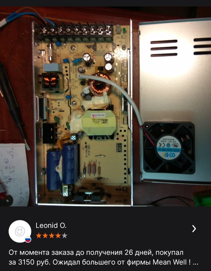

Как вариант Mean Well LRS.
Дешево и сердито.
Дешево и сердито.
