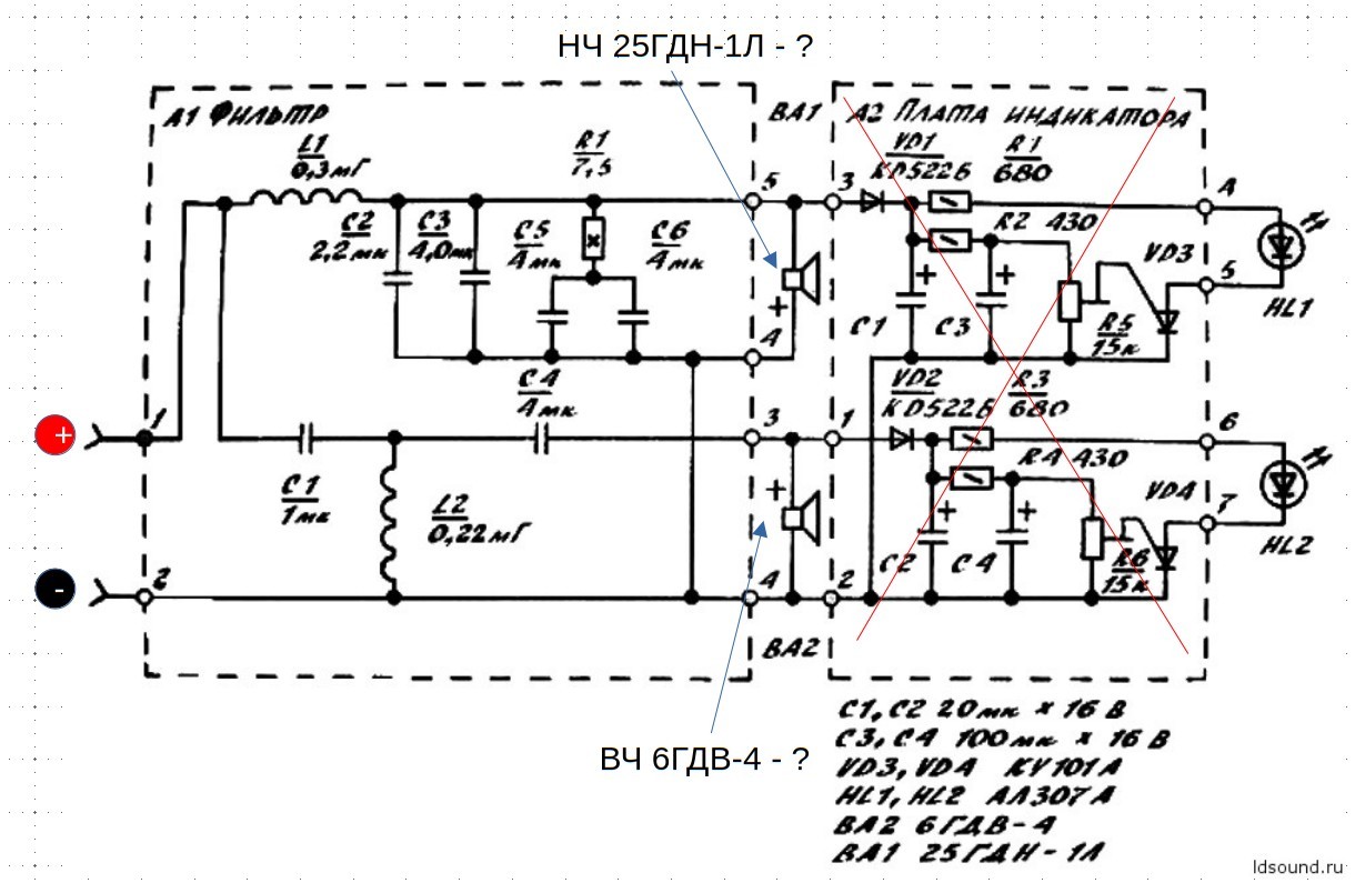

Почему использование кроссовера от 50АС-201 привело к негативному результату?
Да потому что он сам по себе кривой, и ещё сказалась замена пищалки 6ГДВ-4-8 на DX25BG60-04.
Кроме того что у них разный импеданс (8Ом и 4Ом), у них ещё и разная АФЧХ.

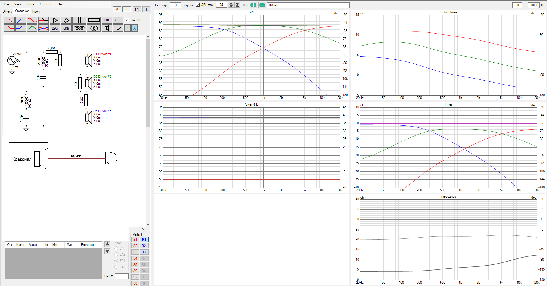

Определимся с параметрами нашего сферического коня.
Пусть активное сопротивление всех катушек будет равно 0,1 Ом, АЧХ динамиков, ровная линия 20-20000Гц.
Чувствительность поставим паспортную. Для пищалки 91дБ/1Вт/1м, для мида 84дБ/1Вт/1м.
Примем к сведению, что их акустические центры на баффле выровнены (например "ступенькой"). Соответственно, временная задержка = 0.

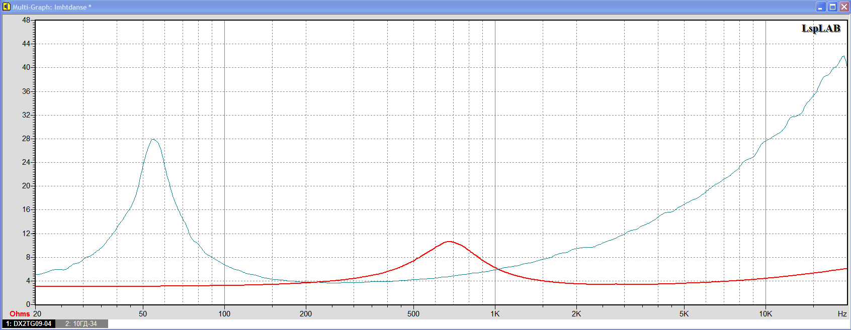

Можно приспустить этого коня из космоса в атмосферу, скормив симулятору вместо мифических 4-х Ом (резистор, или какой то схемный эквивалент динамика), файлы реального импеданса. У меня есть измерения АФЧХ и ИЧХ подобных динамиков.
Файлы ИЧХ введены в симулятор.

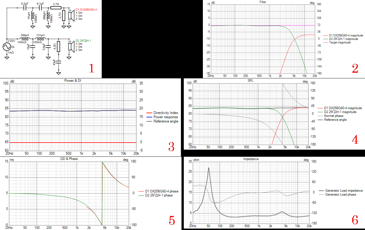

Последовательный фильтр 4-го порядка.
Рассчитанная под 4-й порядок схема
1. Схема
2. Графики передаточных характеристик фильтров.
Как видно по горбам на графиках, добротность фильтров зашкаливает.
3. Суммарная АЧХ.
Как то не впечатляет. Понятно, что повышенный уровень на ВЧ заслуга более чувствительной пищалки. А вот узкий провал на частоте раздела, говорит о не правильной фазировке динамиков.
4. Получившаяся АЧХ каждого из динамиков и абсолютная фаза.
Как и положено 4-му порядку, фаза имеет соответствующую кривизну. Но вот неравномерность этой кривизны и взбрык на 3,5-5кГц, не радуют.
5. Разность фаз между излучателями.
На частоте раздела до 180°. Вот откуда провал на АЧХ, и возможность услышать «фазовую кашу».
6. Импеданс.
Минимальный импеданс 1 Ом на частоте 2555 Гц. Ужас!

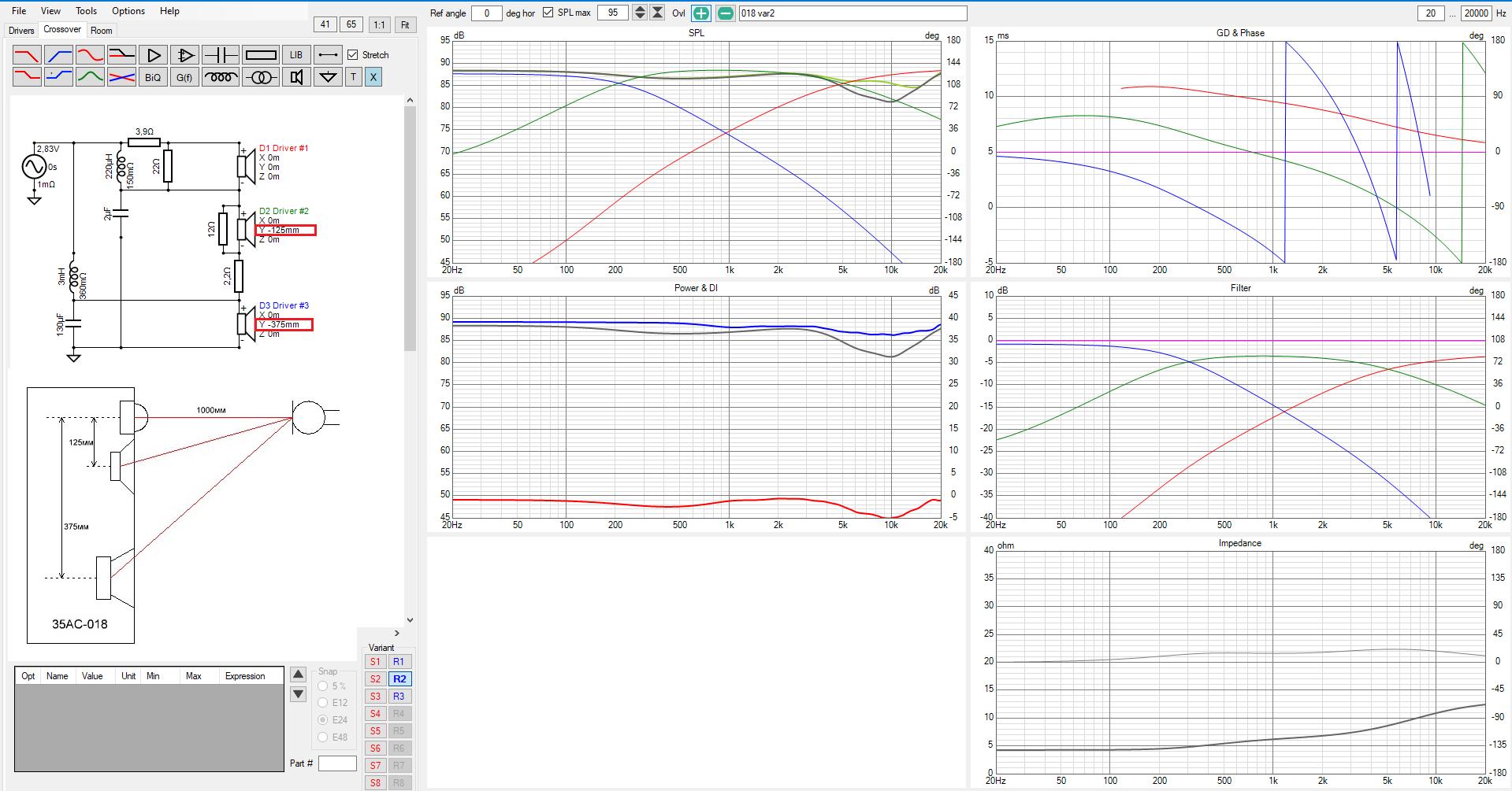

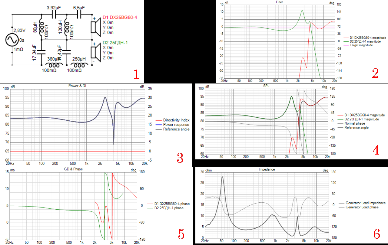

Параллельный фильтр 4-го порядка.
Добавил 4детали. Lpad на пищалку и Цобель на мид.
Оптимизированные под реальные импедансы LR24. Номиналы R и С стандарта Е24. Частота раздела та же.
Без комментариев.

Схема его фильтра
Введём идеализированные данные.
Чувствительность из паспортов на динамики
СЧ и ВЧ 88,5 – 92 дБ
НЧ 86 дБ
Сколько на самом деле, можно узнать только после акустических измерений.
Для большей красивости АЧХ, я поставил 90дБ на СЧ и ВЧ, на НЧ 86дБ (видимо эти значения и принимались в расчёт).
Берём идеальные динамики. Кто скажет, где такие найти? А я нашёл :mrgreen:
АЧХ у всех динамиков прямая как стрела, от 20Гц до 20кГц.
Импеданс точно такой же, неизменен во всём диапазоне. 4, 8, 16 Ом.
Вуаля:
Как тебе такое Илон Маск?
Кривой мутный софт показал ровнющую суммарную АЧХ, импеданс не опускающийся ниже 4-х Ом, плавные без взбрыков спады. Как так то?
Разъехались на 90° фазы в районе стыков полос? Ну то таке, особенность фильтров 1-го порядка. На что не пойдёшь ради ровной АЧХ.
Кстати, все спады в реальной полосе пропускания 1-го (около 6дБ/окт.)
Ай да Nivaga, ай да… молодец! Вот бы ещё измерения микрофонные выложил.
И всё бы вроде хорошо в этом сферическом коне, где не учтены реальный импеданс, реальные АФЧХ динамиков, взаимное расположение их на баффле, смещение акустических центров. Но...
Обратите внимание, я нарисовал все три динамика как один. Типа трёхполосный коаксиал. И соответственно путь прохождения звука до микрофона у них одинаковый. Все формулы именно на такой точечный источник и расчитаны.
А что будет, если расположить их по вертикали как в оригинальной АС (Y в геометрии динамика на баффле)?
А будет уже не так красиво. И АЧХ покривела и фазы в зонах совместной работы ещё больше расползлись.
А что будет если ввести разность акустических центров (Z)?
Возможно повезёт и АЧХ даже подравняется, возможно ещё больше покривеет.
Но с идеальными динамиками ещё можно как то жить. А если наконец ввести настоящие, измеренные АФЧХ и ИЧХ?

Лично я добротность на любом количестве порядков услышать не могу. Только повышенные гудения районе 50 герц изза плохого демпфирования и тонкого провода на катушках заметить получается.
Интересно, как Вы фильтры с разной добротностью сравнивали на слух, если Вы даже не подозреваете какая у них добротность?
Добротность АС связанная с резонансом ГД и добротность электрического фильтра, это не одно и то же.
И добротность фильтра зависит не от порядка.
Сравните рис. 2 плавные спады
С дичайшими выбросами
У обоих 4-й порядок. Ах да, для Вас же симулятор брехливая шайтан-арба :D

Вы хотя бы забейте параметры НЧ динамика в Hornresp, и посмотрите на изменения, что будет у Вас происходить со средним мидбасом при подключении последовательно НЧ динамику резистора 3.3 Ома.
И Вы абсолютно правы, мы живём в разных вселенных, так как я не приемлю вот такой вариант :lol:

PJK писал(а): 08 апр 2024, 10:14 Вы хотя бы забейте параметры НЧ динамика в Hornresp, и посмотрите на изменения, что будет у Вас происходить со средним мидбасом при подключении последовательно НЧ динамику резистора 3.3 Ома.
Он добротность (Qtc) повышает для работы в ОО. Сказано же, чем выше Qtc в ОО, тем ниже бас.
А то что эта повышенная Qtc гудит как неподавленный стояк, то то таке. Но как же ещё бороться с баффл-степом и АКЗ без коррекции на НЧ? Только пиком АЧХ на повышенной Qtc и рум-гейном с комнатными стояками.

Justas*, подскажите чем закончилась ваша история с Кливер 50 АС-201 ?
На дня должны принести такие АС. Подозреваю, что будет сильно упрощенный фильтр из двух кондёров и резистора. Вот откопал схему родного фильтра данной АС. Не силен в схемотехнике, но как понял по схеме: 1 - плюс, 2 - минус. Верхний дин по схеме это НЧ (судя из подписей). Можно ли кондёры С2, С3 заменить одним на 6.2 мкФ, а С5,С6 на 8 мкФ ?
Сообщения: 2546
Репутация: 1407
Re: Пассивные фильтры акустических систем. Параллельный vs последовательный.
alexh писал(а): 02 май 2025, 14:13 Justas*, подскажите чем закончилась ваша история с Кливер 50 АС-201 ?
Напомните, где я с этими АС имел дело :shock:
Можно, если найдёте такие номиналы
