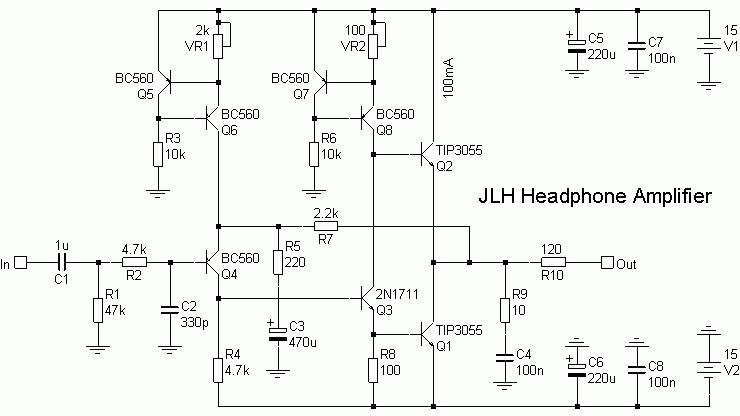

За основу взята така схема:
JLH-HPhoneAmp Schematic 1.jpg (38.51 КБ) 4165 просмотров
Внесені зміни:
живлення знижено до +-12В
прибраний резистор на виході
доданий конденсатор в ГСТ вхідного каскаду
можливість встановлення різних транзисторів.

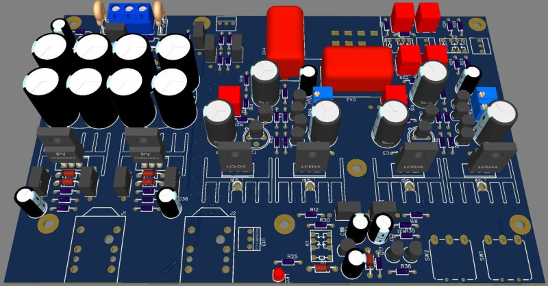

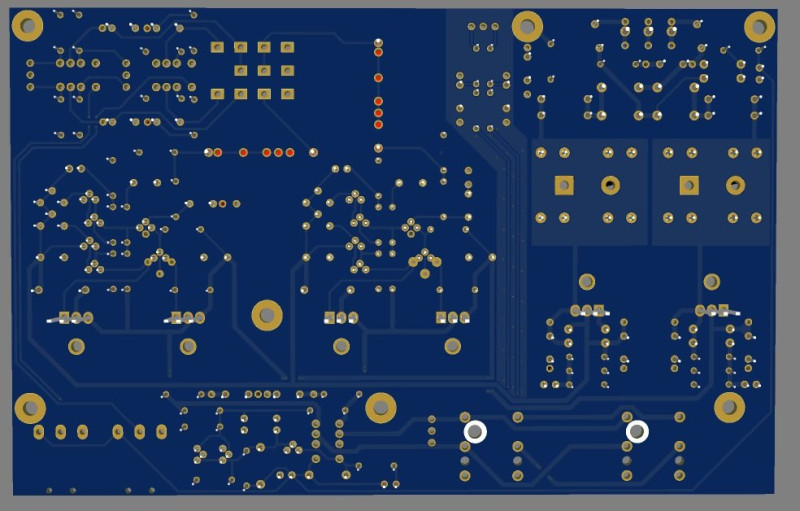

наразі проект плати має такий вигляд:
Розмір: 165*105
Вартість плати орієнтовно 300грн.
Вартість плати і набору деталей 2700грн.
