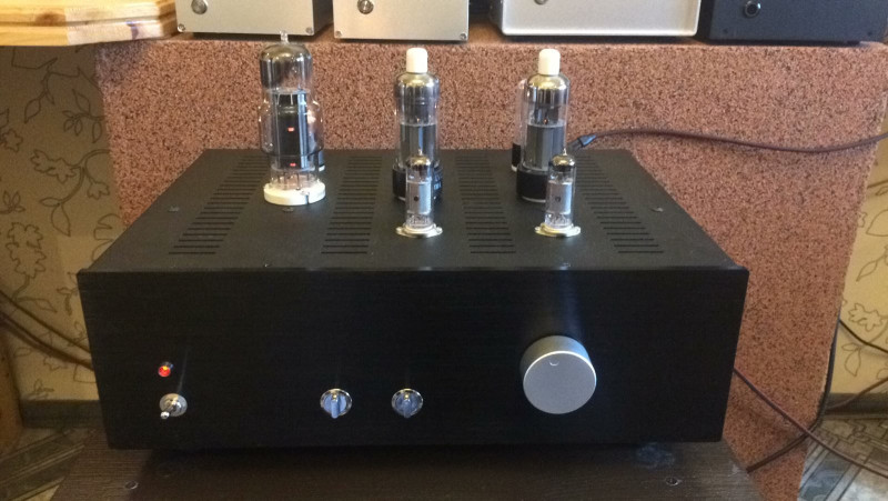

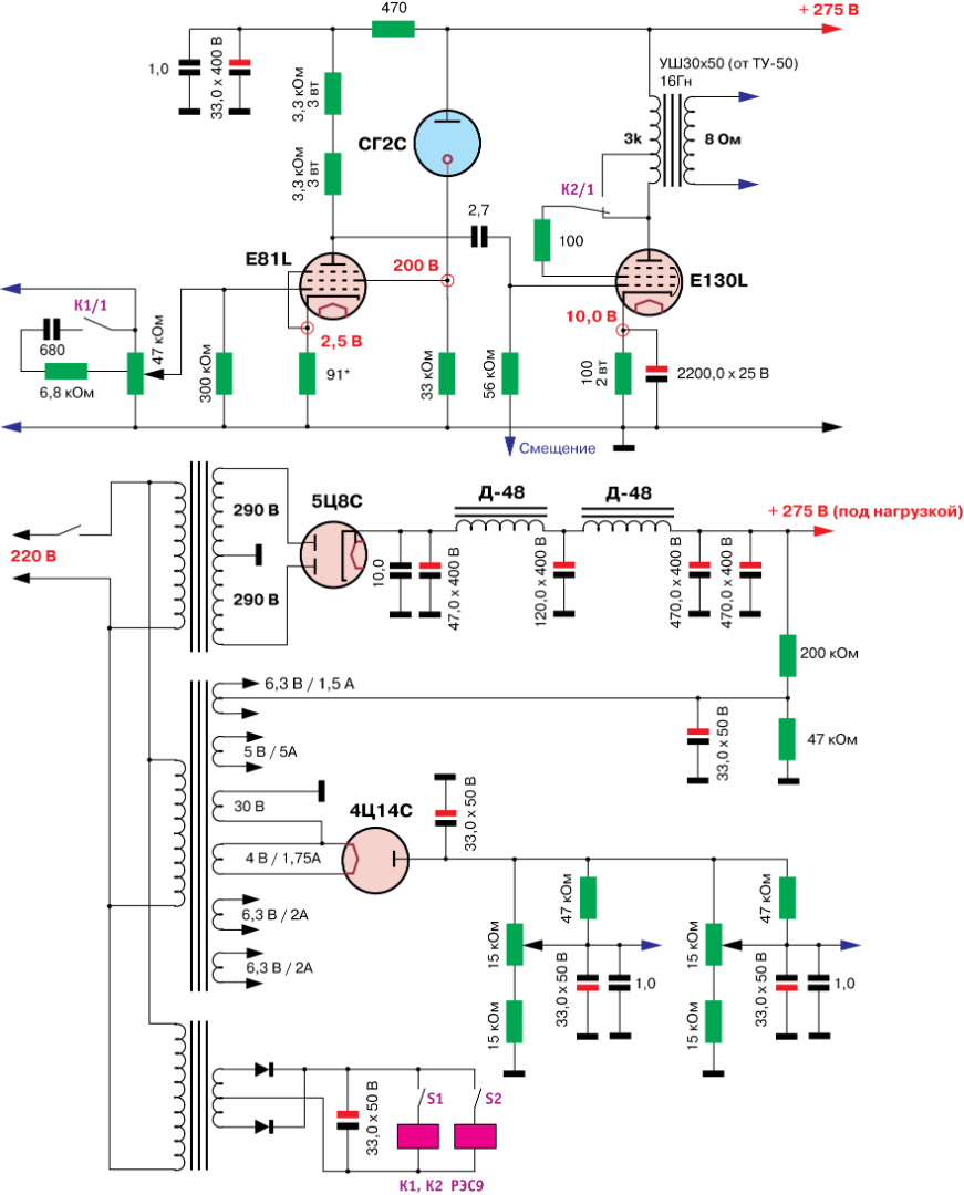

Некоторое развитие конструкции усилителя, который в свое время тестировал Александр (есть видео на YouTube).
Колрпус выбран одноуровневый, без привычных колпаков над трансформаторами.
- Сообщения: 1313
- Стаж: 7 лет 4 месяца
- Репутация: 889
Re: Однотактный триодно-ультралинейный на E130L

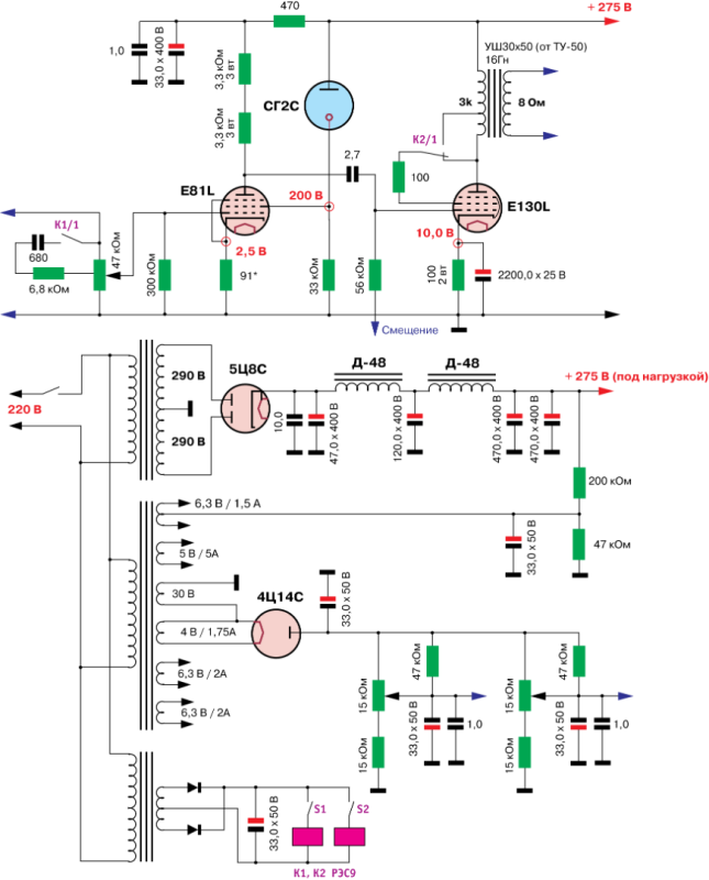

Первый каскад выполнен на лампе E81L - пентоде специального/индустриального качества с повышенным ресурсом, в свое время использовавшегося в корпоративных системах связи. Отличает высокая линейность и стабильность. Из электрических особенностей – относительно большой ток экранной сетки.
Выбранный режим отличается от стандартного меньшим напряжением на аноде лампы и бОльшим током анода, исходя из получения максимальной линейности при достаточном коэффициенте усиления.
Катодный резистор не шунтирован на основании субъективных впечатлений при многократных прослушиваниях разнообразного музыкального материала.
Выходной каскад выполнен на лампе E130L – пентоде специального качества с повышенным ресурсом для использования в системах широкополосного усиления, в том числе - в выходных каскадах.
Организовано переключаемое посредством реле триодное и ультралинейное включение лампы для адаптации под конкретные акустические системы и вкусы слушателей.
Применено комбинированное (автоматическое + фиксированное) смещение в целях исключения риска «теплового разгона». Выпрямитель смещения выполнен на специальном кенотроне 4Ц14С - благодаря вольфрамовому катоду эта лампа выходит в режим полной эмиссии в течение секунды (благодаря чему смещение на управляющих сетках ламп выходного каскада появляется задолго до возникновения эмиссии их катодов).
Экранные сетки питаются от отдельных газовых стабилизаторов в каждом канале.
Анодное питание организовано на мощном кенотроне 5Ц8С с двойным (двухзвенным) дроссельно-емкостным фильтром.
При необходимости возможно релейное включение цепи тонкомпенсации по высоким частотам. Проходит "прогон" в течение суток.

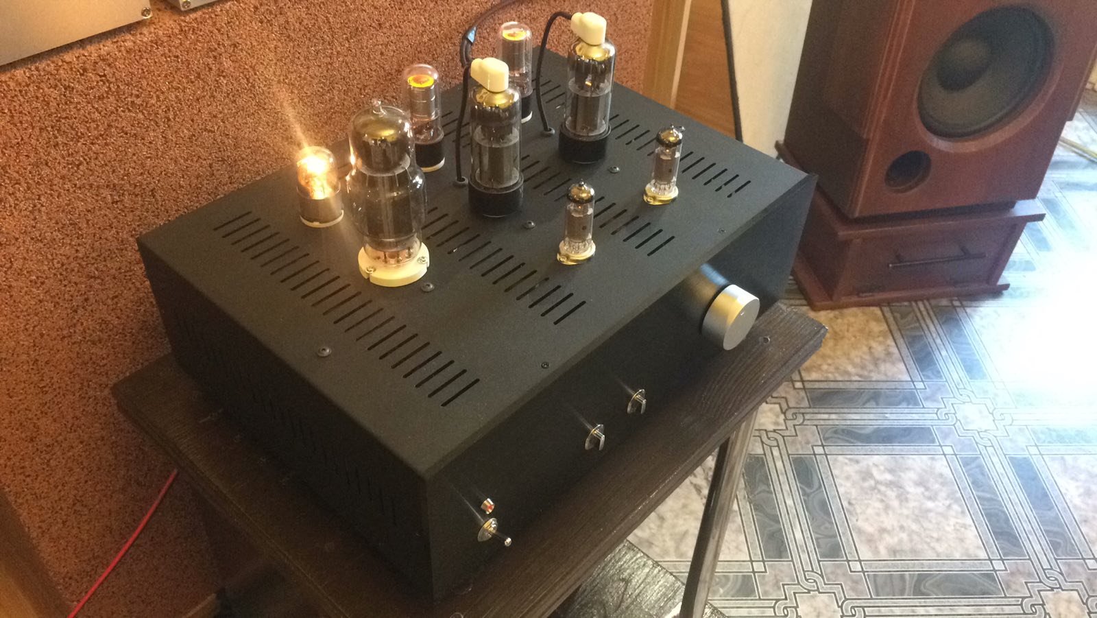

А можно увидеть как получилось внутри? как трансформаторы и внутрянка уложены
Добрый вечер! тоже хотел всё сделать в один этаж, как-то разделяли трансформаторы от всего экранами или чем-то подобным?
- Сообщения: 1313
- Репутация: 889
Вопрос понятен.
Нет, не разделял. Оба силовых трансформатора намотаны из рассчета с невысокой индукцией и ТХХ менне 40 мА.
Все четыре трансформатора установлены в ряд у задней стенки корпуса.
Поперек верхней и нижней панелей корпуса для жесткости (от прогибания) установлены дюралевые уголки 30 х 50 мм.
Элементы блока питания смонтированы на нижней панели корпуса, обвязка ламп звукового тракта - на верхней.
Земляная шина протянута от входных гнезд к регулятору громкости, а от него далее - к "минусу" конденсаторов фильра блока питания.
