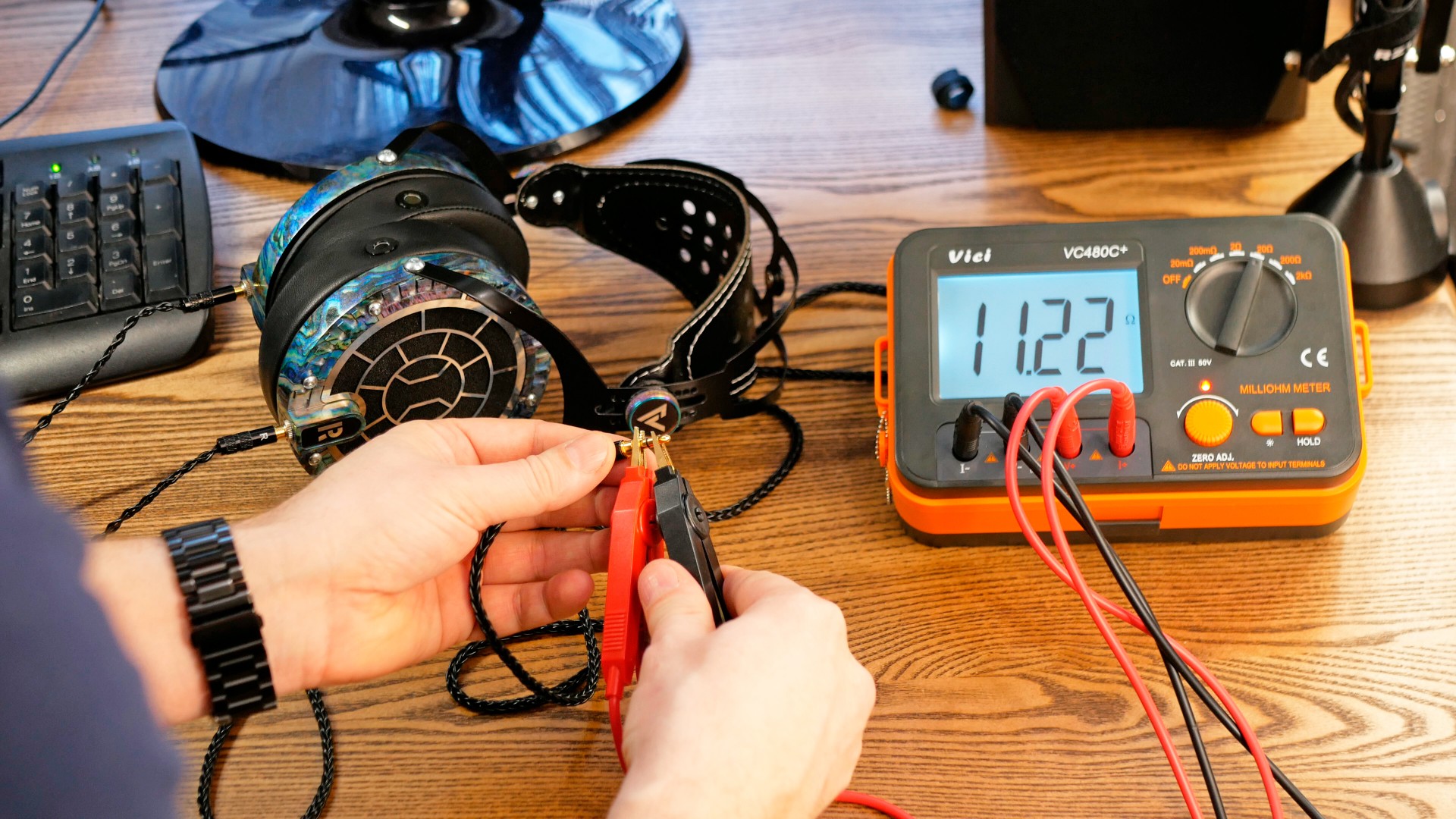

Сопротивление провода для наушников 0.42 Ом
Сопротивление наушников вместе с проводом 11.22 Ом. Следовательно сопротивление самих наушников около 10.8 Ом. При тестах есть небольшая разбежность сопротивления между каналами, но производитель сказал, что исправит это.

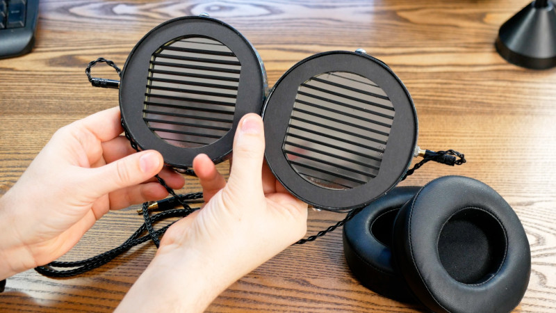

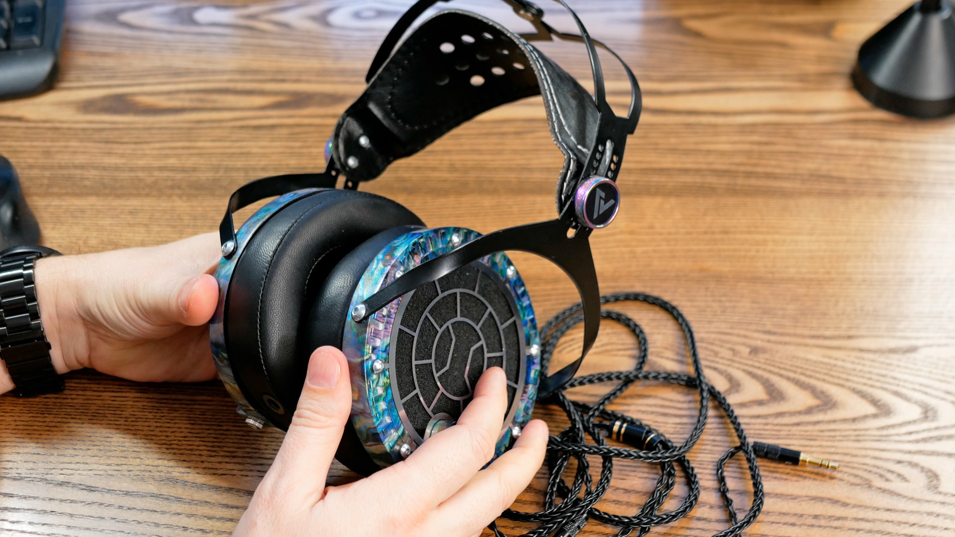

По звучанию наушники отыгрывают все жанры отлично, натуральный звук, по сравнению с первой версией добавилось немного высоких и бас стал четче. Улучшилась ергономика и уменшился немного вес наушников. Дал послушать нашкму модератору Дмитрию, он позже напишет свои ощущения.

Понятно, напрямую в карту лучше не втыкать. В моей на выходе усилителя наушников стоят резисторы по 22 Ом, то есть сопротивление выхода будет вдвое больше сопротивления нагрузки, отсюда ощутимые искажения будут по АЧХ. Этим наушникам нужен усилок с сопротивлением выхода не более 1-2 Ом.

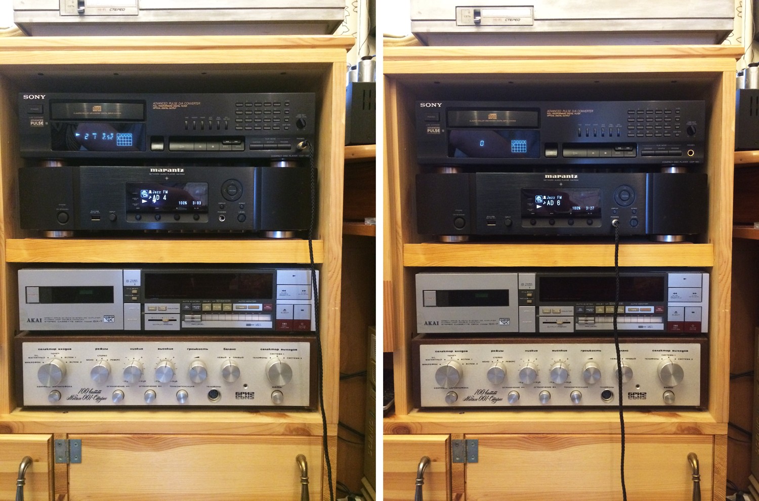

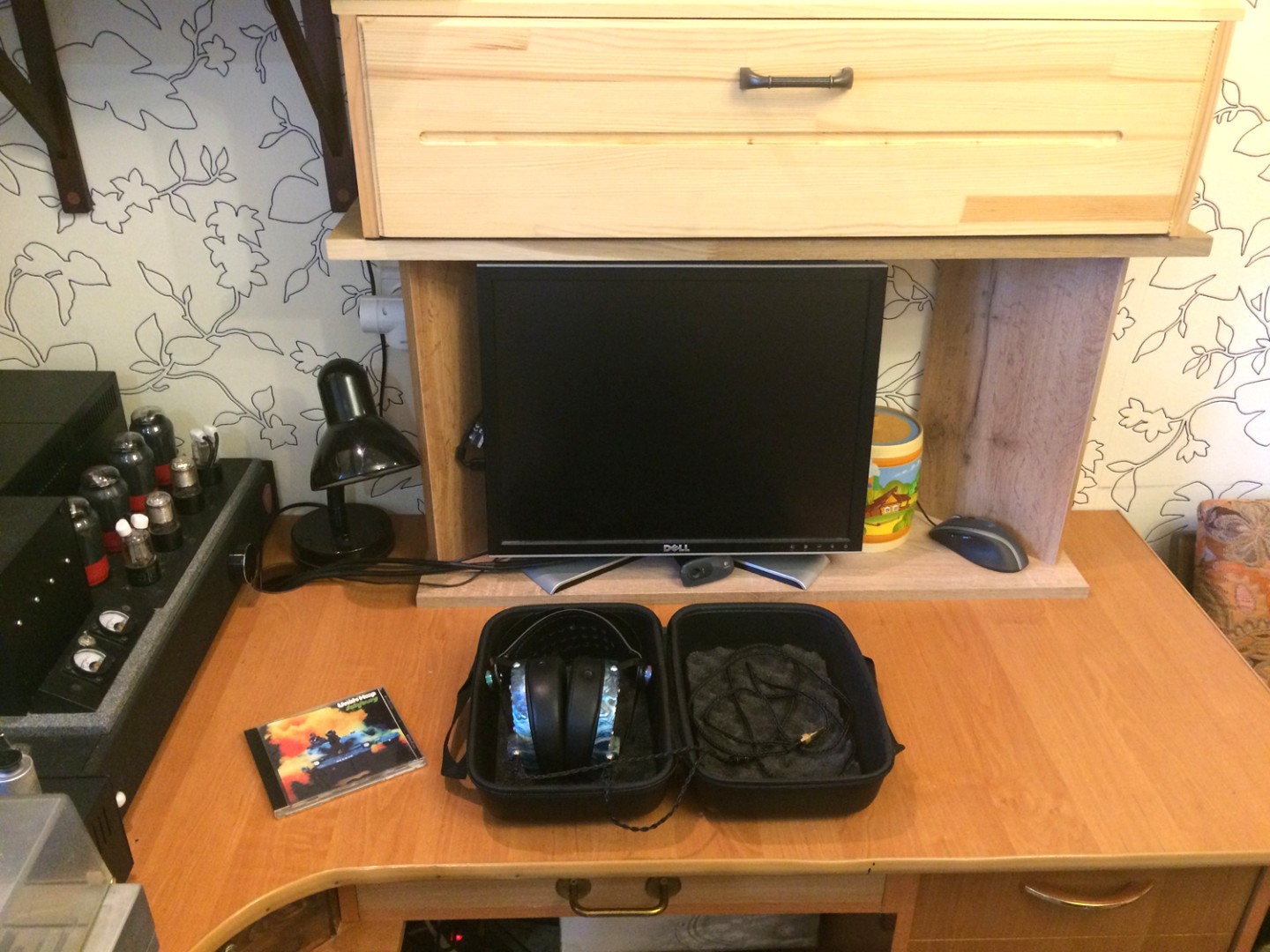

Была у меня возможность послушать эти наушники.
При всем моем обычном первоначальном скептицизме я был приятно удивлен.
1. Довольно большой вес наушников в течение полминуты перестает ощущаться.
2. Очень ясное, четкое, сбалансированное и комфортное звучание. Причем - на разных жанрах музыки. Слушал и звуки природы - прибой и дождь в лесу.
3. Чуть ощущается некоторый недостаток в НЧ-диапазоне, очевидно - из-за недостаточно низкоомного выхода использовавшихся источников - КД-проигрывателя Sony и сетевого плеера Marantz.
Разработчику и производителю - уважение и благодарность.
