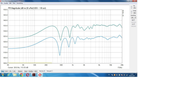

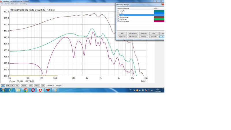

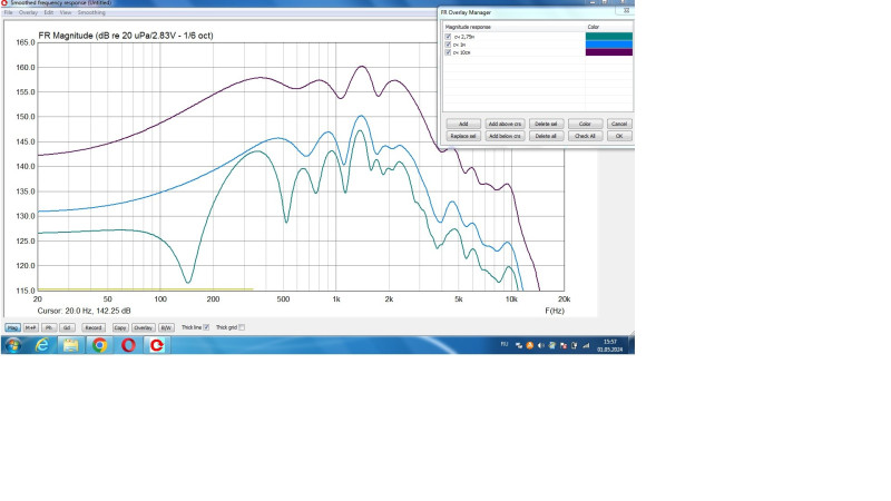

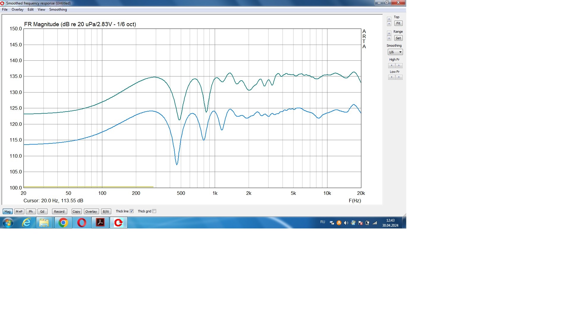

Это второй подход к данному проэкту, первый оказался неудачным. Хотя показался перспективным. Динамики сч- MS-130 и вч- DT-25N или HT-958PA бюджетные, но работаем с тем что есть :) Корпуса были готовые узковысокие от предидущих проэктов, получилось выделить обьем около 30л под нч и сверху будет бокс под сч-вч. Сч динамик имеет Qt >1, поэтому бокс планируется открытым. Пока напилил под сч-вч небольшой ящик из обрезков дсп. Собрал фильтра, включил- звучание уже нравится ;) . Но что-то непонятное в измерениях на сч.
сч-вч секции с места прослушивания соотв. левая и правая. опять у меня вылезли непонятные горбы на сч.
вот сч динамик обрезанный фильтром. 10см, 1м и с места прослушивания. правая колонка. на своем "рабочем месте"
то же, только прикрутил заднюю стенку бокса. он не герметичен, но отражения назад исключены.
Я думал, все эти румгейны и отражения только на нч, оказывается и на сч тоже? Ну не такие же Гималаи :(
И как с ними бороться???

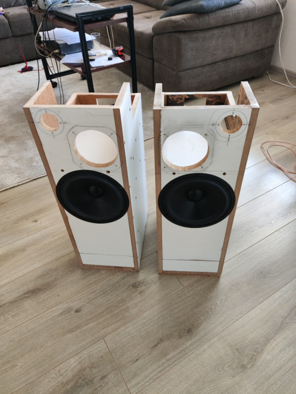

Выкроил время, вырезал сч-вч бокс и отверстия под динамики, прикрутил их. Пока поставил на вч DT-25N. Ничего не измерял, только слушал. По сравнению с моей двухполоской звук лучше на порядок. И на сч-вч и на нч. На нч ситуация изменилась благодаря активному фильтру 3-го пор. и отдельному усилителю, можно установить их любой желаемый уровень (в разумных пределах :D )
Выбираю какой динамик оставить на вч, купольный или рупорный. Фильра соответственно немного отличаются. С купольным вч кажутся более живыми, но как-то слегка приглушенными ну или глуховатыми. С рупорной пищалкой вч более четкие, так сказать аналитичные. Ну и их многовато, нужно попробовать придавить делителем. В общем, муки выбора. И еще есть такая задумка: сделать две сч -вч секции акустики со своими усилителями, одна универсальная а другая жанровая- пентодный усилитель и акустика на 5гд-1+ вч. Нч секция соответственно одна общая, а на сч-вч два выхода с переключением с пульта ДУ. И к 5гд-1 по чувствитльности подходит только рупорная HT-95. Вот такая дилемма...
Ну а пока измерять ничего не хочу, хочется слушать. Звук возникает из пространства, вообще не скажешь что работают колонки.
Несколько фото:

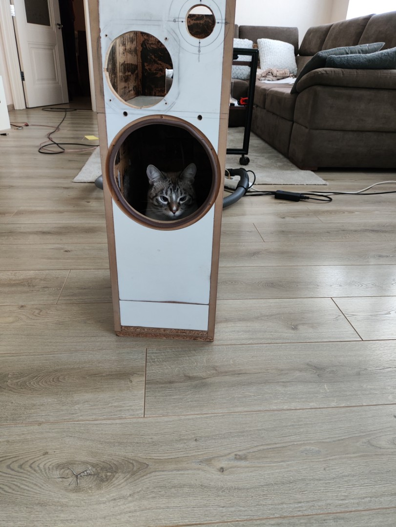

Это контроль сборки корпуса изнутри :lol:
