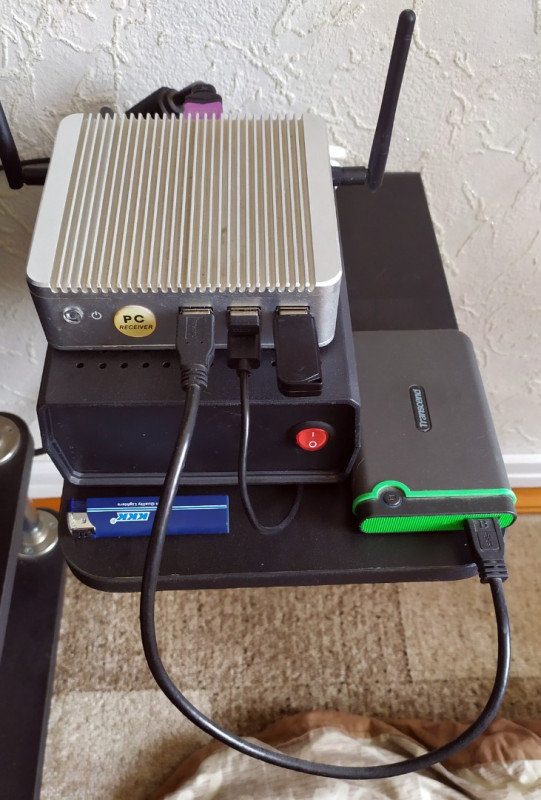

Re: Линейный блок питания для аудио ПК.
В компьютере (на процессоре в частности) полно своих DС-DС, ему по большому счёту пофиг от чего питаться. Линейный БП я ставил с единственной целью, не допустить пролезания помех от ИБП в розетки идущие после сетевого фильтра. Сейчас с этих розеток запитаны два ИБП, но БП для компа так и остался линейный. Удобно, выключатель под рукой :D
