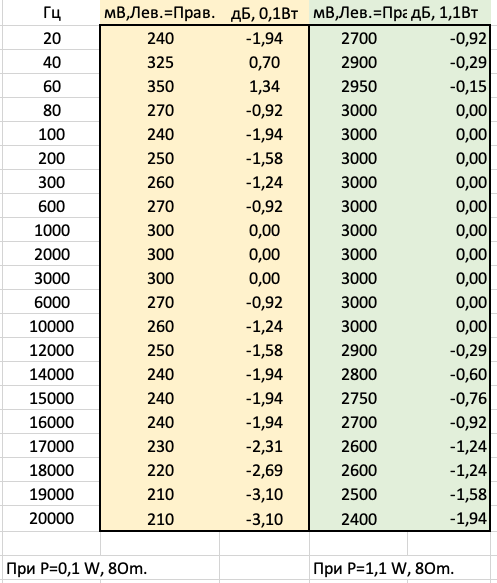

Justas* писал(а): 25 июл 2024, 19:05 Скорее всего дело в том, что у лампового спад АЧХ на НЧ больше чем у Худа. 2дБ это 1,6 раз по звуковому давлению.
Я немного ошибся. 2 дБ это с ВЧ стороны. На НЧ ок. 1 дБ. Хотя по таблице видно, что с уменьшением громкости этот завал увеличивается.
Того же мнения. При равных АЧХ у обоих усилителей, скорее на ламповом должно появиться бубнение, чем у Худа.
