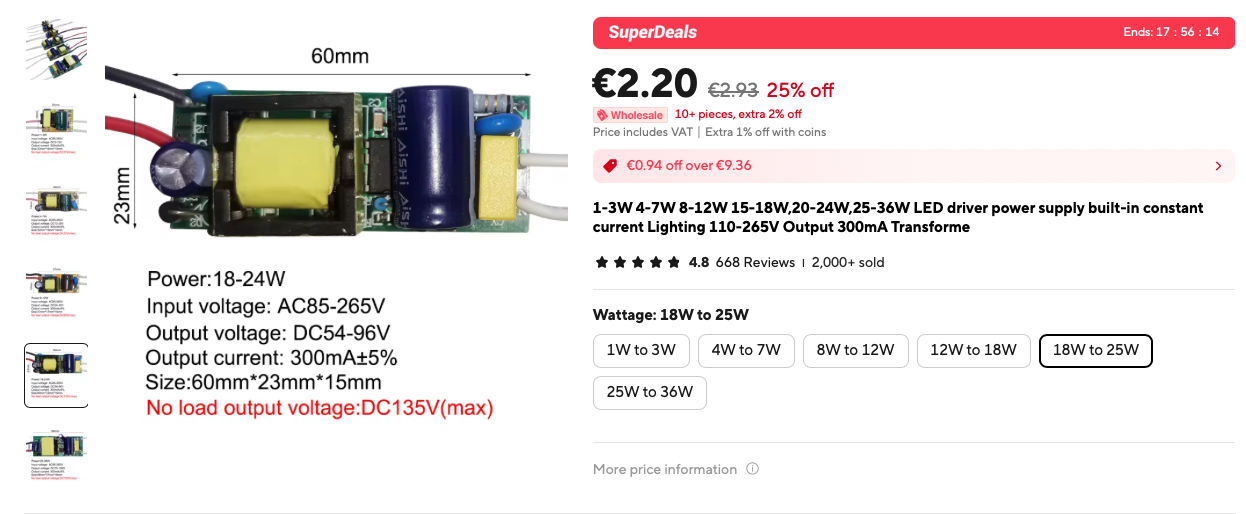

LED драйвер в качестве смещения ГУ-50?
Ничего путнего не нашел. Подойдет ли сей девайс для выше указанной цели? Если поцепить конденсатор и сделать резисторный делитель напряжения.

Re: LED драйвер в качестве смещения ГУ-50?
Можна, але.. це генератор струму. В нього на виході стабілізоване значення струму. 300+-5мА. Якщо навантажити резистором з певним опором, на ньому буде певне значення напруги і воне таки буде сталим. Але споживати це буде 0,3А(вихідний струм) x 65В(значення напруги зміщення) = 19,5Вт. Краще шукайте стабілізатор напруги (драйвер ламп розжарювання).
Якщо навантажити так, що буде струм менший за 300 мА, то напруга підніметься до певного рівня (135В) і нижче. Я то думаю за інше - яка надійність такого зміщення? Що станеться з лампою якщо у неї зникне зміщення? Розігріється на максимум. Потрібний якийсь захист.gelert писал(а): 13 авг 2024, 19:00 Можна, але.. це генератор струму. В нього на виході стабілізоване значення струму. 300+-5мА. Якщо навантажити резистором з певним опором, на ньому буде певне значення напруги і воне таки буде сталим. Але споживати це буде 0,3А(вихідний струм) x 65В(значення напруги зміщення) = 19,5Вт. Краще шукайте стабілізатор напруги (драйвер ламп розжарювання).
