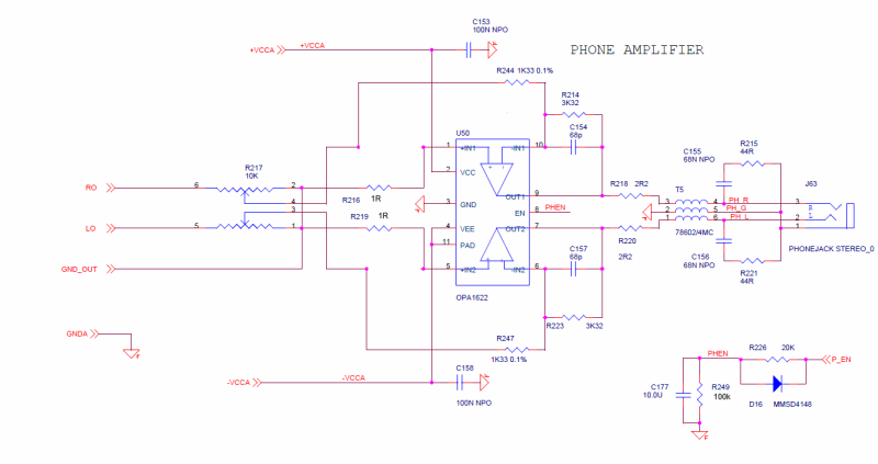

Высокоомным (250 / 600) важно напряжение, а тока там пару десятков мА чтобы выдавал усилитель.
Собрать можно на OPA1622 простой усилитель
