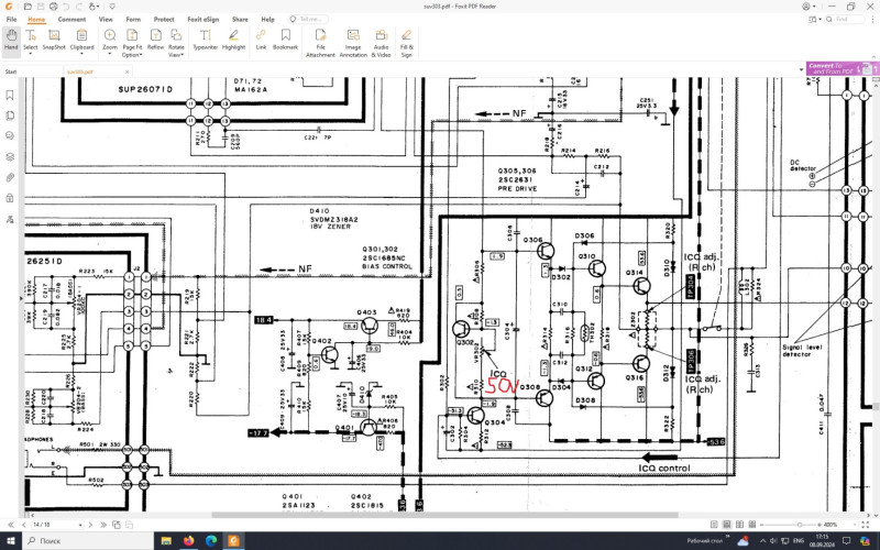

Technics SU-V303, на выходе обоих каналов -50В. Следовательно срабатывает защита и не включается реле.
Если отпаять базы транзисторов Q305, Q307, и Q306, Q308 то на выходе обоих каналов - О и реле щелкает.
Следовательно оконечник в норме.
По схеме на базах этих транзисторов должно быть -1.9 +1.9 вольт соответственно. А на деле -50.
Потом запаял обратно. На коллекторе транзисторов Q304 и Q303 должно быть -1.9в на деле -50.
Не пойму откуда и почему там эти -50 вольт появляется. Тразнисторы все целые.
-50 +50 -17 +18 +5 - все напряжения в норме.

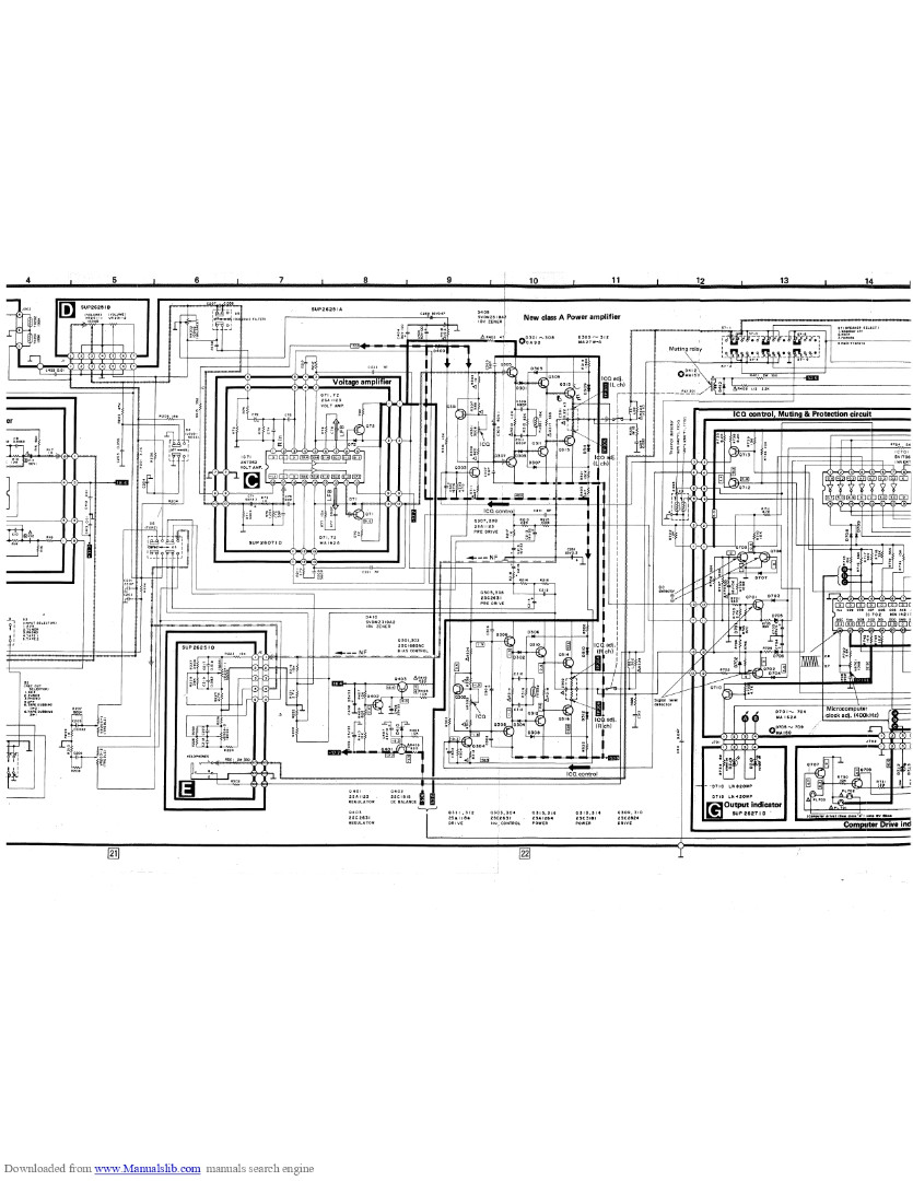

Мануал прикрепил.

проверьте ВСЕ напряжения непосредственно на an7062 ,относительно корпуса (или средней точки втор. обмоток трансформатора).... Хотя если так ,,ремонтировать,,-,,Если отпаять базы транзисторов Q305, Q307, и Q306, Q308 то на выходе обоих каналов - О и реле щелкает.,, - лучше отдайте тому кто знает как и что надо делать...
Re: Technics SU-V303, постоянка на выходе
Я бы отпаял транзисторы оконечнкка и проверил, 99% процентов они не рабочие или часть из них.
да там уже всё смотреть надо...

AN7062 - проблема была в этой микросхеме.
Спасибо.
