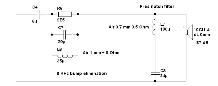

Извините, возможно тема переделана, но не могу найти информации. По делу: имеются колонки амфитон 25ас 027, что сделать с ГИ 10, чтобы убрать горб в районе 7-9 кГц. Может у кого опыт есть. Горб на обеих, даже без фильтра. Спасибо

Добрый день.
Вот вариант решения.
- 10GI1-4.png (12.6 КБ) 2501 просмотр

Режекторный фильтр? А Возможно что-то изменить в самом излучателе или это они все так с завода?

Судя по мнению и опыту знающих людей, ничего в излучателе изменить нельзя. А обсуждаемая особенность присуща если не всем, то большинству экземпляров 10ГИ-1.
