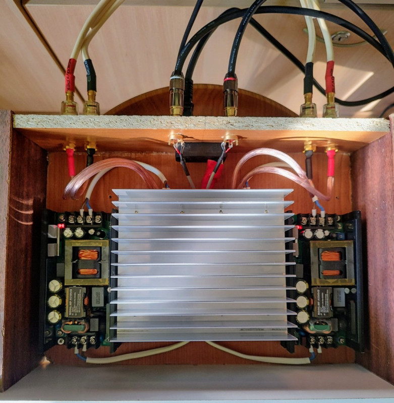

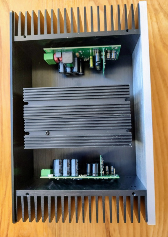

Собрал усилитель, двойное моно на платах Ptero Mono и БП 48в/5а.
Вначале макет, теперь корпус приехал, будет в металле.
БП из Али по рекомендации разработчика. Также по рекомендации снижено выходное напряжение с 48 до 43в для большей стабильности.
Стойки для монтажа на термопасту 4мм великоваты, заказал еще 3мм и уже получил. Греется чип особенно в жару добряче, так что корпус такой специально выбирал.
https://a.aliexpress.com/_ExfNioZ
Позже докупил XLR разъемы так как вход всё-таки балансный и кусочек качественного микрофонного кабеля.
БП стоят на боку и открытой частью развернуты друг к другу, так достигается лучшее экранирование от помех.
Плюс при такой компоновке боковые части БП на которых расположены силовые элементы будут прилегать к нижней и верхней пластине корпуса, улучшая теплоотдачу БП.

Как у вас получилось по итогу в новом корпусе в металле? Есть фото?
Расскажи пожалуйста поподробней про стойки - почему 4мм оказались великоваты?
