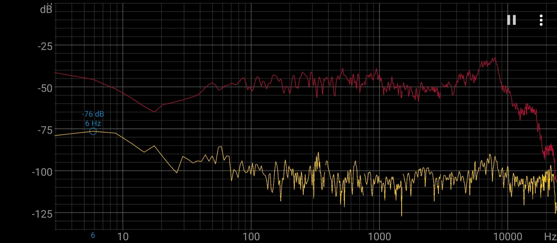

Доброго всем времени суток.

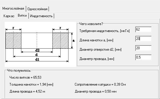

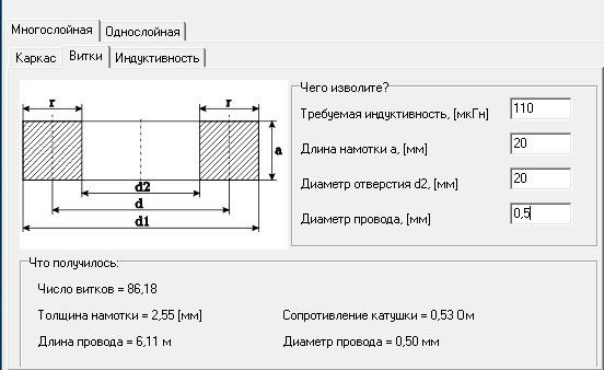

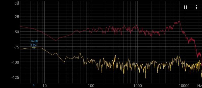

Если кому не сложно, посчитайте номиналы для режекторного фильтра (данные катушки тоже: размеры, количество витков, диаметр провода). Хочется придавить этот цикающий горб. Вч головка 10Ги 4Ом

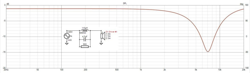

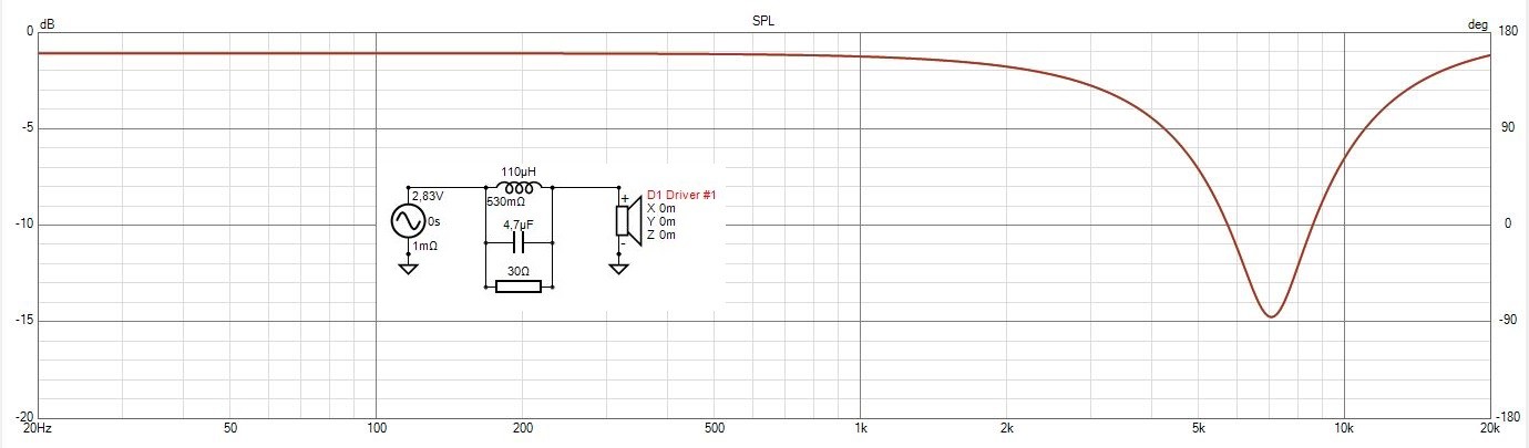

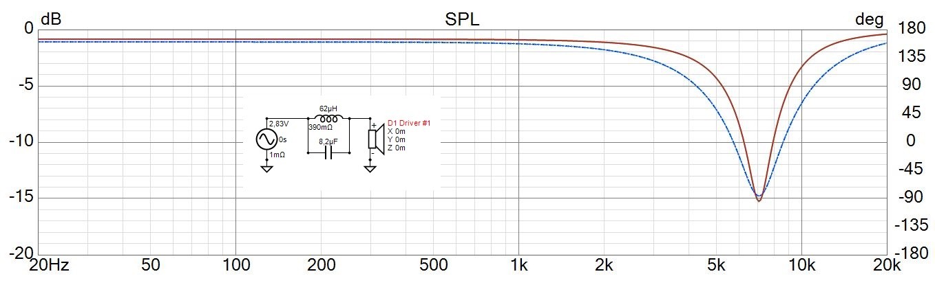

Для точного расчёта нужны текстовые файлы АЧХ и импеданса.
По Вашим скудным данным, могу предложить сделать так:

15дб всплеск? чтото там не то. режектор прибьет и так невысокие ВЧ после 10кгц. проще ВЧ головку поменять

andrew271 писал(а): 07 дек 2024, 18:37 15дб всплеск? чтото там не то. режектор прибьет и так невысокие ВЧ после 10кгц. проще ВЧ головку поменять
Чтобы не прибило ВЧ, можно попробовать уменьшить полосу режекции увеличив добротность.
При наличии правильно снятых файлов АЧХ и ИЧХ, можно рассчитать режектор идеально подавляющий пик и вообще не затрагивающий другие частоты.
Но судя по гигантскому пику на 6-9кГц и резкому спаду после 10кГц, тут 2 варианта.
1.Убитая в хлам пищалка.
2.Фантазии микрофона. Судя по картинке, АЧХ снято телефоном с приложением Spectroid.

Да, spectroid. Но, когда раньше был у товарища измерительный мик, то картина была, примерно, такой же
