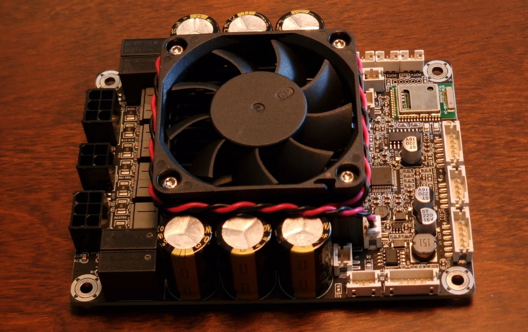

Всем привет,в этом видео:
https://youtu.be/4SqB9fyz-1w
ко мне на обзор попал четырехканальный усилитель от компании Wondom на двух микросхемах TDA7498E и со встроенным dsp модулем adau1701 с максимальной частотой дискретизации 48000khz 24bit.
Усилитель имеет много возможностей подключения и передачи на него сигнала.
На плате есть линейный вход,Bluetooth 5.0,а также i2s вход позволяющий передавать на него цифровой сигнал напрямую.
Благодаря широкому спектру возможностей,плату можно использовать на 4 канала,на 2 канала каждый усилитель в моно режиме,либо в 2.1 режиме.
Также есть i2s выход,позволяющий подключить еще один усилитель Jab5 и иметь выход на 8 каналов.

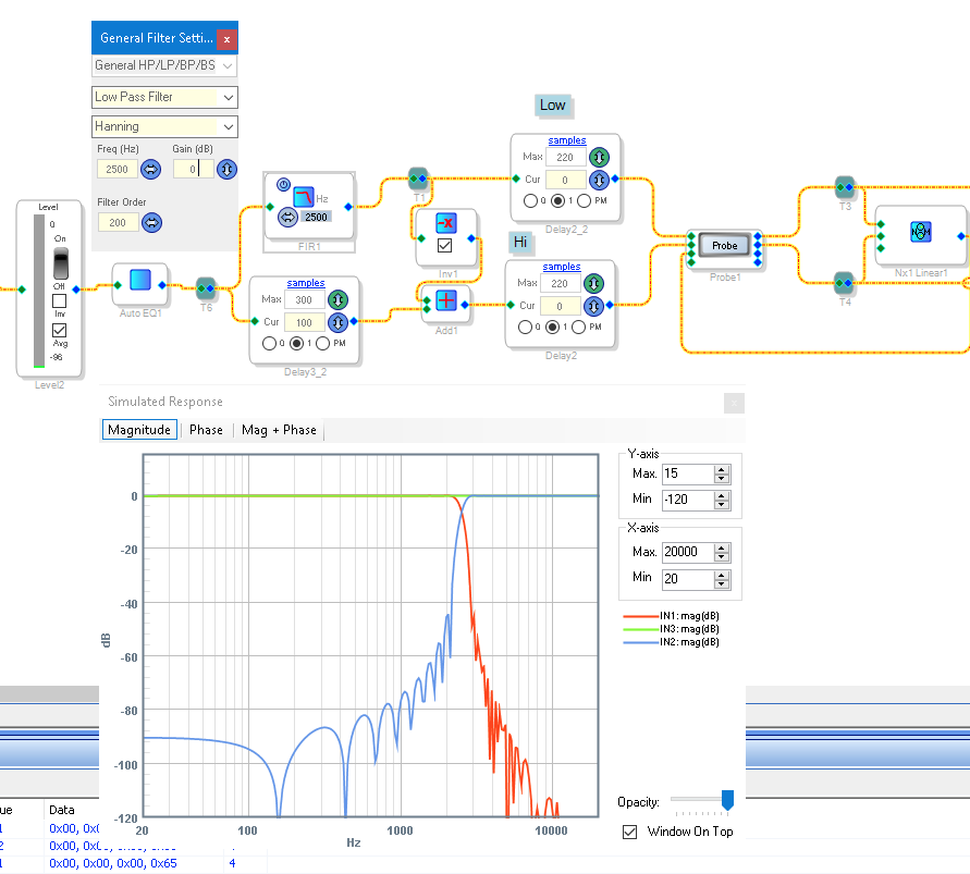

Программа Sigma studio позволяет написать проект под ваши нужды,конкретно в этом видео,я пишу на базе стокового проекта,свой проект под би-ампинг с фазолинейным кроссовером,с использованием room eq wizard и rephase.
Программатор продается отдельно,подойдут icp(1)(3)(5).

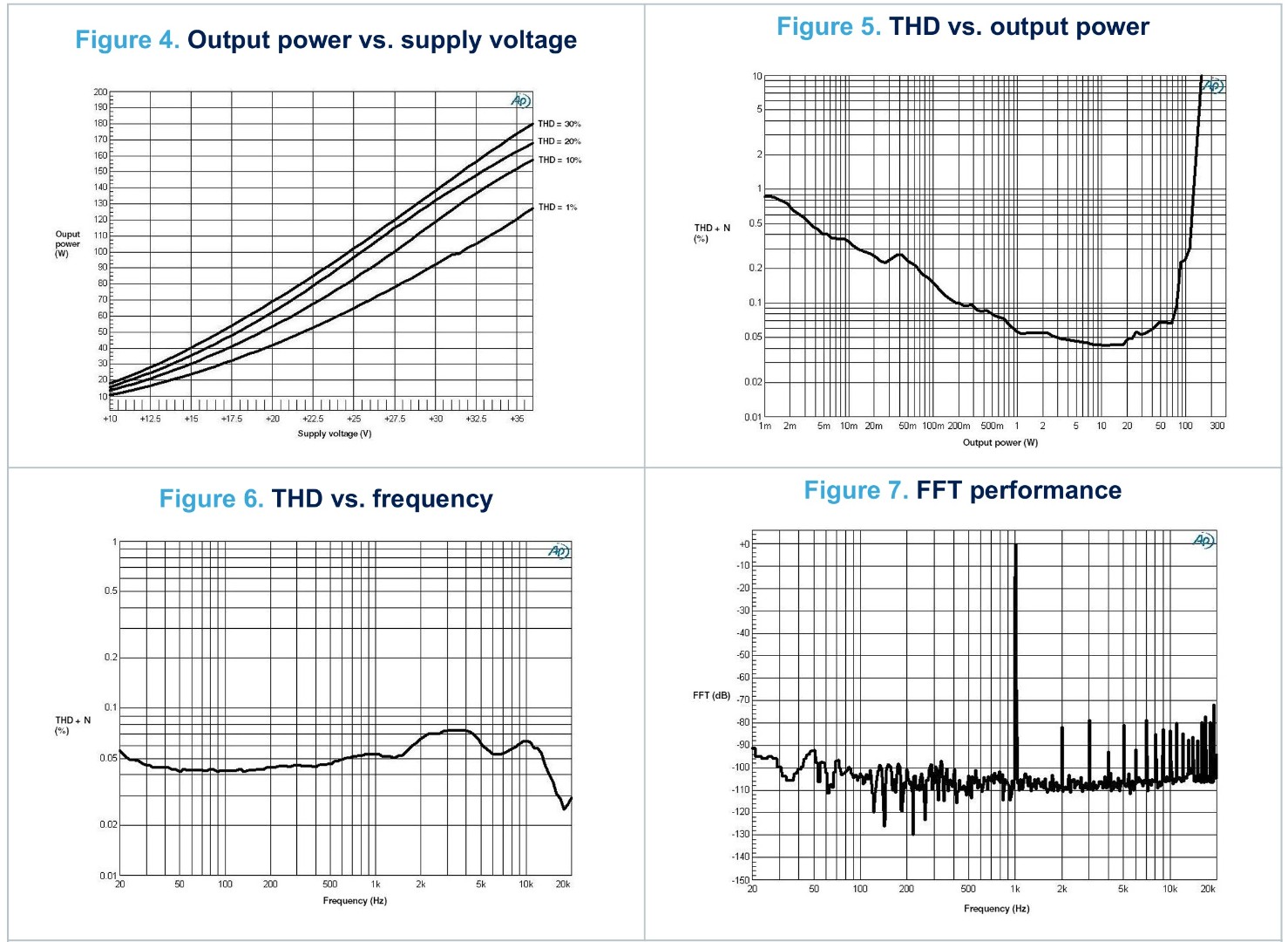

По поводу мощности и шипения,по даташиту микросхемы TDA7498e наименьшие искажения сигнала до 50ватт на канал.
Также кулер на радиаторе работает не постоянно,а включается периодически,по мере надобности охлаждения.
В режиме Master при подключенном Bluetooth шипение еле слышно,если приблизится к пищалке вплотную,при режиме Slave,шипение чуть сильнее если намеренно вслушиваться.
Вообщем отличная вещь за свои деньги.

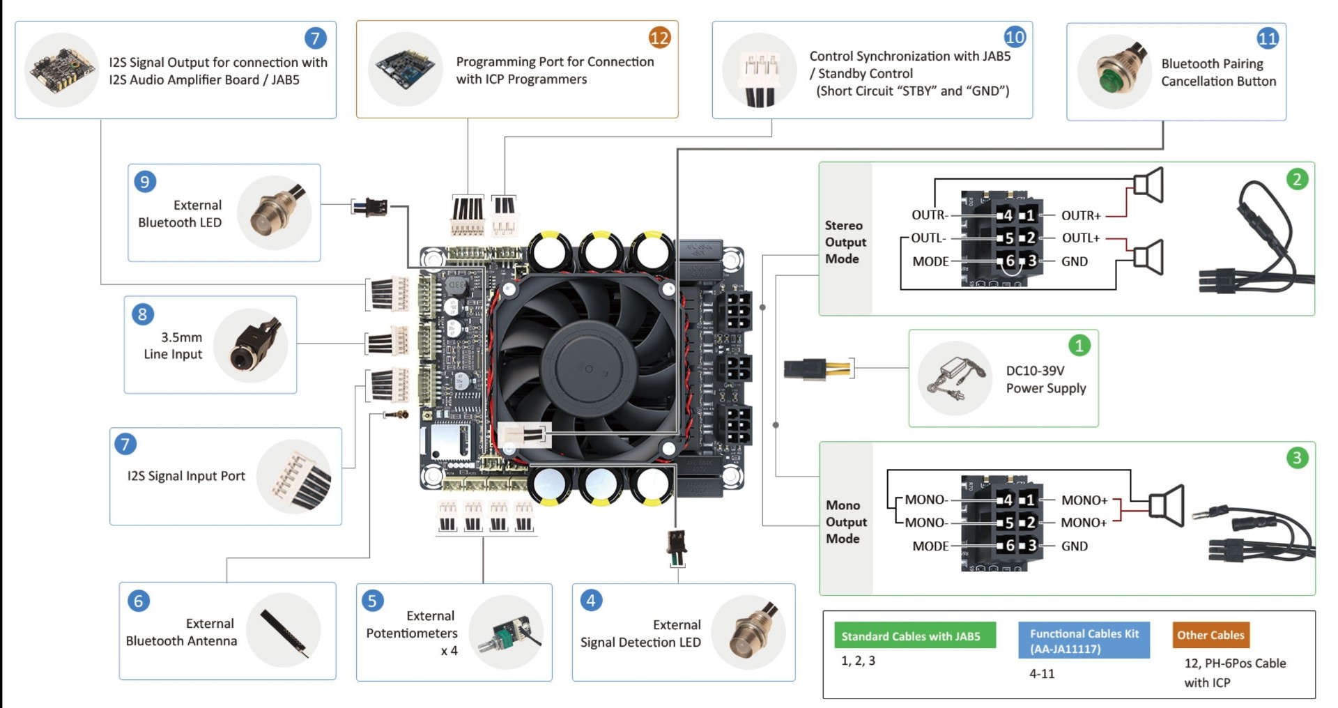

С сайта производителя

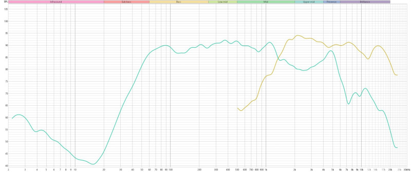

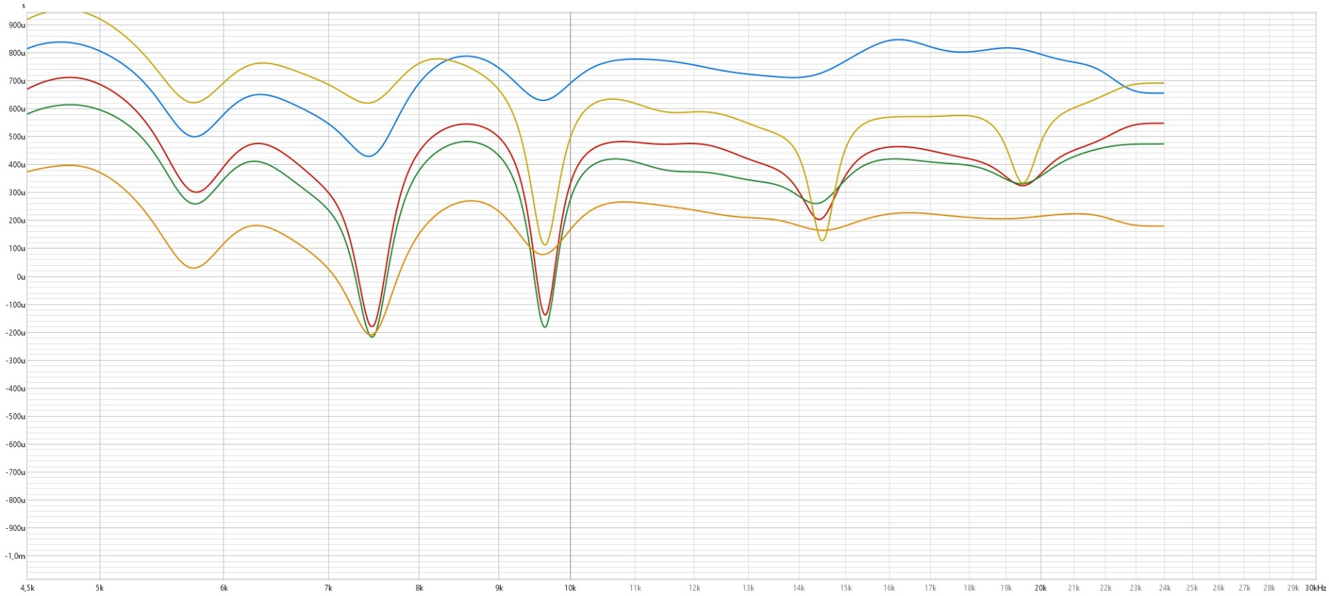

Глянул я ваше видео....
В целом чёт вы там перемудрили, это хорошо видно на степе.

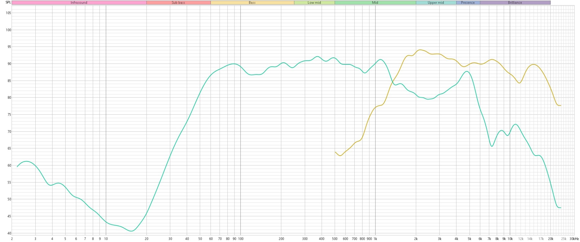

Для начала, АЧХ и нелинейные искажения вам подсказывают оптимальную частоту деления в 2,5кГц, вы чёт решили резать на 4кГц.
Вы повышаете отдачу НЧ динамика ниже 100Гц, тем самым вы заставляете его генерировать больше нелинейных искажений которые модулируются с полезным сигналом т.е. искажения расползаются по всем частотам которые воспроизводит НЧ динамик. Как то сильно за мудро вы выравниваете акустические центра т.е. находите задержку между НЧ и ВЧ динамиком. Я толком и не понял на что вы ориентируетесь, на ровность АЧХ или таки на ровность акустических центров динамиков, но судя по степу вы таки не выровняли акустические центра. Я ровняю акустические центра по степу перед рихтовкой АЧХ, на степе хорошо видно когда ВЧ и НЧ динамик излучают одновременно, тут следует учитывать что ровнять акустические центра нужно в зоне прослушивания т.е. микрофон должен стоять в зоне просушивания и АС должны стоять на своём месте. Далее, вы рихтуете АЧХ отдельно от каждого динамика, это несколько неудобно и может вносить свою погрешность в конечный результат. Намного проще корректировать АЧХ на всю полосу перед кроссовером. Так же вы используете автоэкью в сигма студио в ручном режиме, на самом деле в самой сигма студио вполне хороший расчёт АЧХ в автоэкью, вам всего лишь нужно добавить АЧХ в сигма студио, это делается с помощью текстового файла полученного с REW, это вас избавит от нудного введения значения параметров фильтра в автоэкью.
Резонансный разворота фазы на вашей ФЧХ в районе 1кГц это вероятней всего резонанс корпуса АС. Наполнитель должен уменьшить эту неприятность.
И да, степ респонз это не импульс, привыкайте отличать импульс от степа, это порой вносит большую путаницу в сказанное вами.

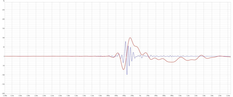

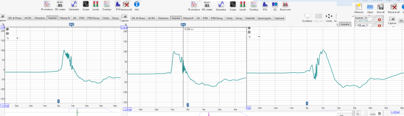

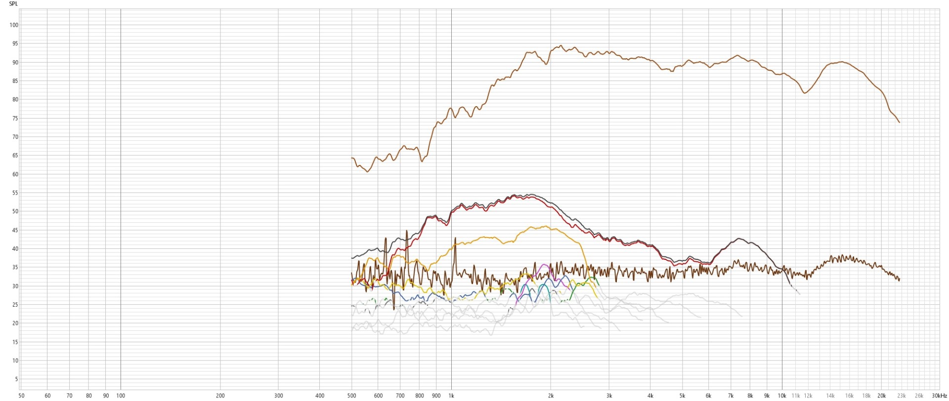

Разбег по измерениям слишком большой,три раза подряд замеряю импульс каждый раз разная задержка,поэтому решил остановится на оптимальный где более менее ровная ачх.

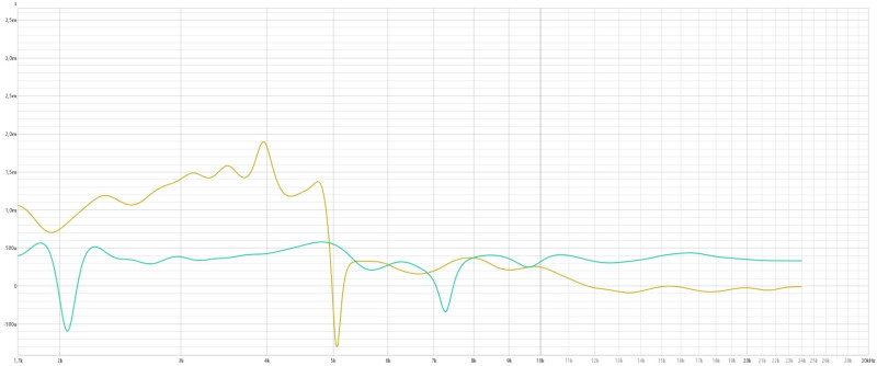

У пищалки искажения ползут вверх,поэтому решил чуть повыше сделать кроссовер.uriy писал(а): 09 дек 2024, 21:41 АЧХ и нелинейные искажения вам подсказывают оптимальную частоту деления в 2,5кГц, вы чёт решили резать на 4кГц.

Вы должны измерять АФЧХ в одной точке когда оба динамика работают через кроссовер. И тогда у вас степ будет стабилен, и на нём явно будет видно что НЧ отстаёт от ВЧ. Если вы имеете на степе разный разброс при последующем измерении, значит у вас чёт конкретно не так работает, нужно искать причину, степ должен быть одинаковый при повторяющихся измерениях. Само собой когда вы не вносите изменения в проект и в расстановку АС+микрофон. Покуда вы не добьётесь стабильности измерений вся ваша коррекция это по сути будет просто фикция.audiomaniac3 писал(а): 09 дек 2024, 23:05 Разбег по измерениям слишком большой,три раза подряд замеряю импульс каждый раз разная задержка,поэтому решил остановится на оптимальный где более менее ровная ачх.
Вы между прочем так упорно держитесь за КИХ кроссовер что бы иметь ровную фазу, но при этом в последний момент отдаёте предпочтение не "ровной фазе", а ровной АЧХ. Выравнивание акустических центров важнее кривизны АЧХ т.к. вы всё равно корректируете АЧХ и коррекция уберёт неровность АЧХ, при всём том, что при нормальном раскладе, там не должно быть большой ямы или горба, если оно там есть, значит размещение динамиков или частота раздела выбрано не оптимально и по этому уравнивание АЧХ с помощью задержки это будет фикция т.к. чуть левее оси измерения будет либо горб либо яма на этой частоте.

Как бы там ни было, в вашем случае оптимальнее резать на 2,5кГц т.к. НЧ динамик гонять на 4кГц не оптимально, во первых все гармоники которые он порождает в НЧ диапазоне пролазят до 4кГц, во вторых расстояние между осями излучения динамиков на частоте деления должно ровняться менее половины длины волны, а это при 4кГц равно 4см. Так что снижайте частоту деления хотя бы до 2,5кГц.audiomaniac3 писал(а): 09 дек 2024, 23:13

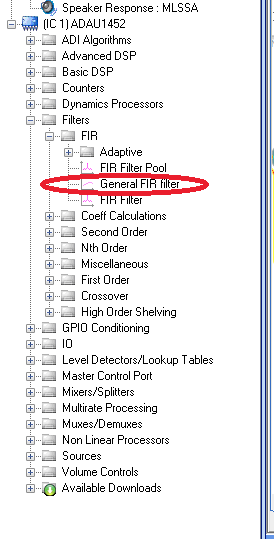

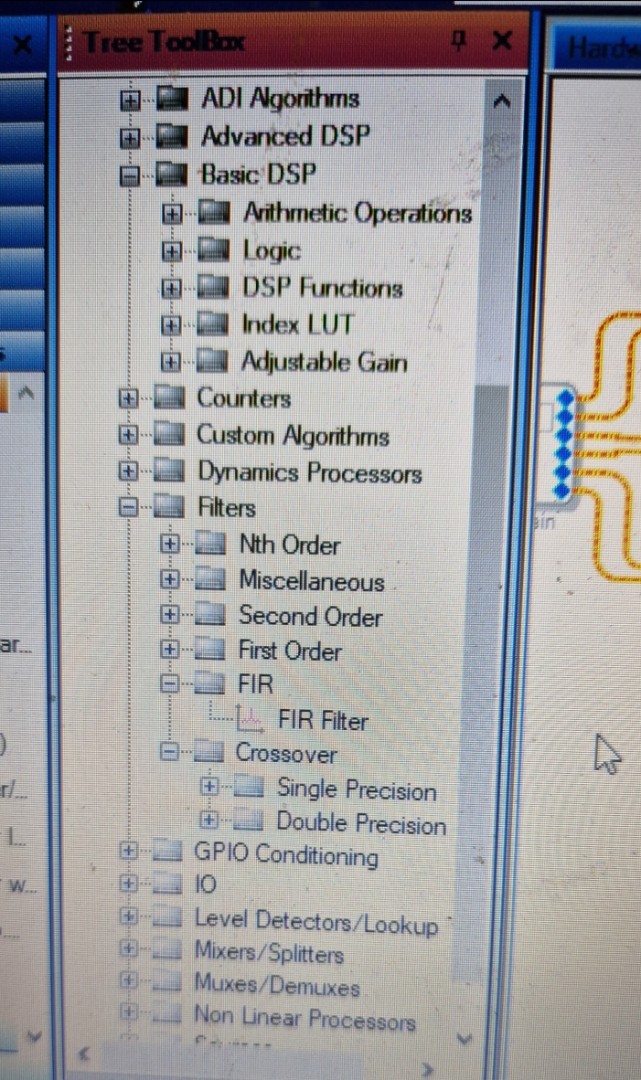

В какой вкладке он находится,что-то не могу найти.uriy писал(а): 09 дек 2024, 23:02 Так же когда каждый тап на счету то можно сэкономить 1/4 от общего количества тапов если применить вычитающий фильтр по такому принципу. В данном примере потребовалось всего 300 тапов.
- Сообщения: 1555
- Стаж: 2 года 10 месяцев
- Репутация: 490
Re: Wondom Jab5 четырехканальный монстр на Tda7498e Би-ампинг с КИХ FIR фильтром
Кто он? Я так подозреваю речь за библиотечный КИХ фильтр.
У адау1452 он находится тут. Но по сути вы может применять табличный КИХ фильтр рассчитанный в рефаз, сути это не изменит. Мне просто легче как пример использовать библиотечный КИХ фильтр для примера.
Нету такого у adau1701 сильно порезан функционалuriy писал(а): 09 дек 2024, 23:29Кто он? Я так подозреваю речь за библиотечный КИХ фильтр.
В место него вы можете применить табличный КИХ фильтр рассчитанный в рефаз, сути это не изменит.

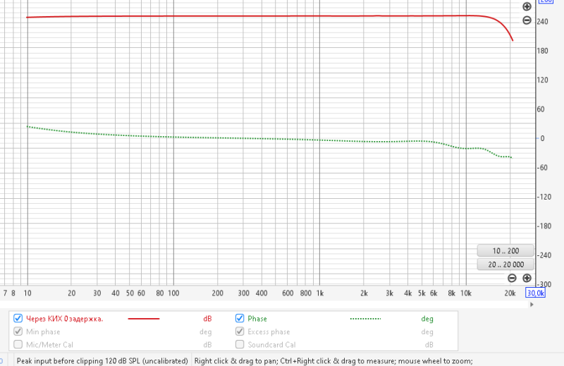

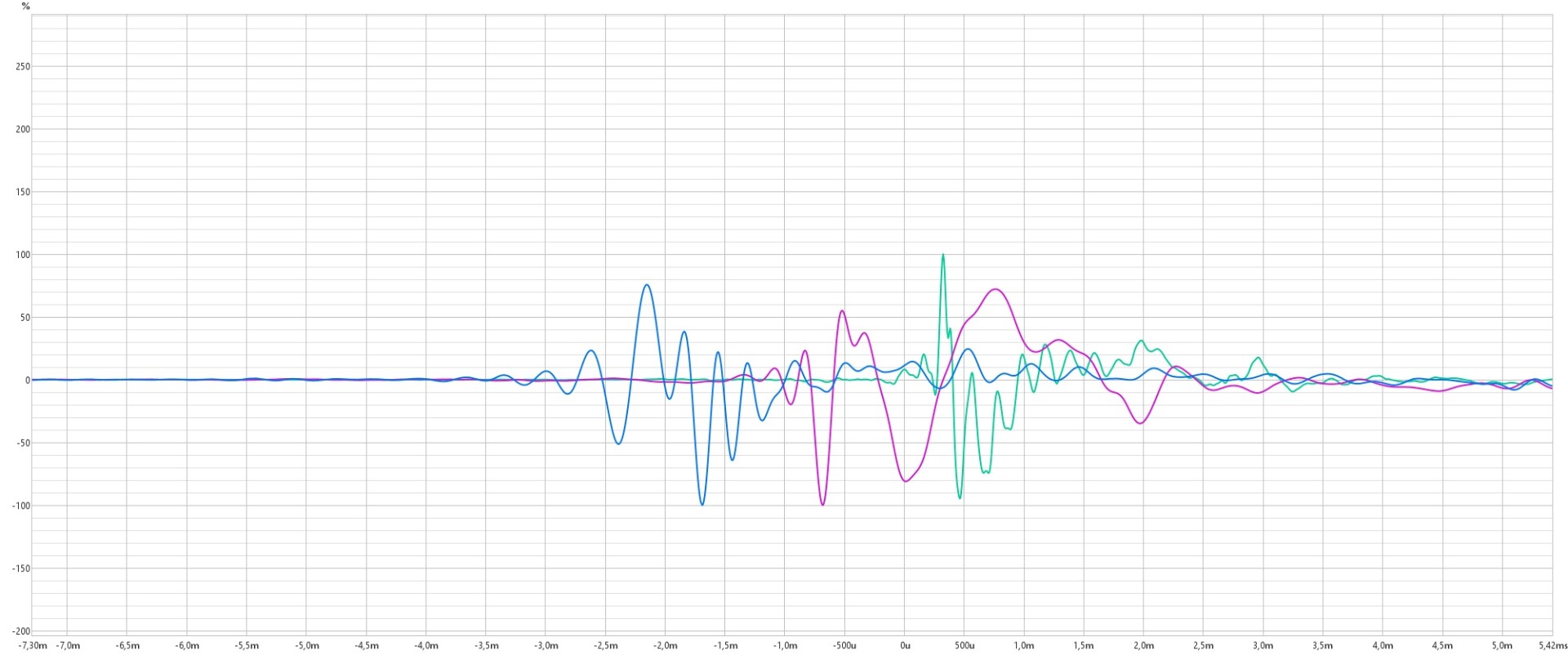

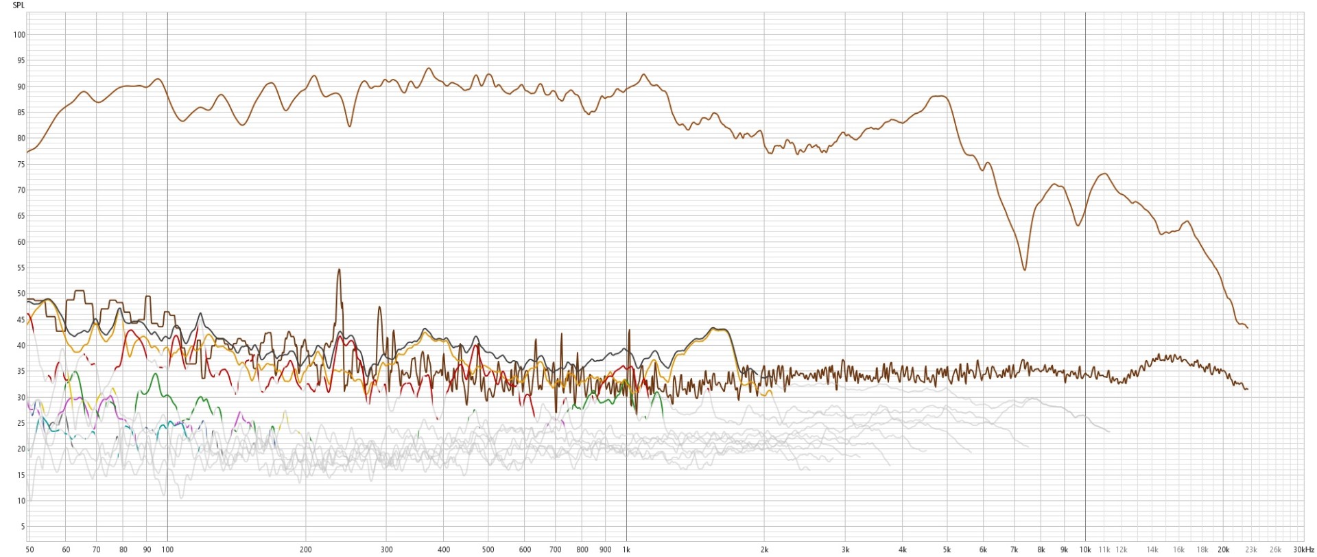

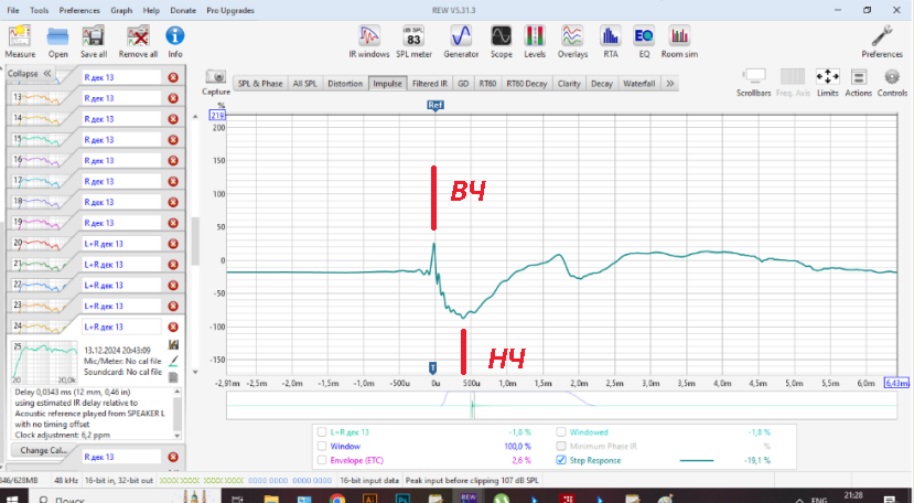

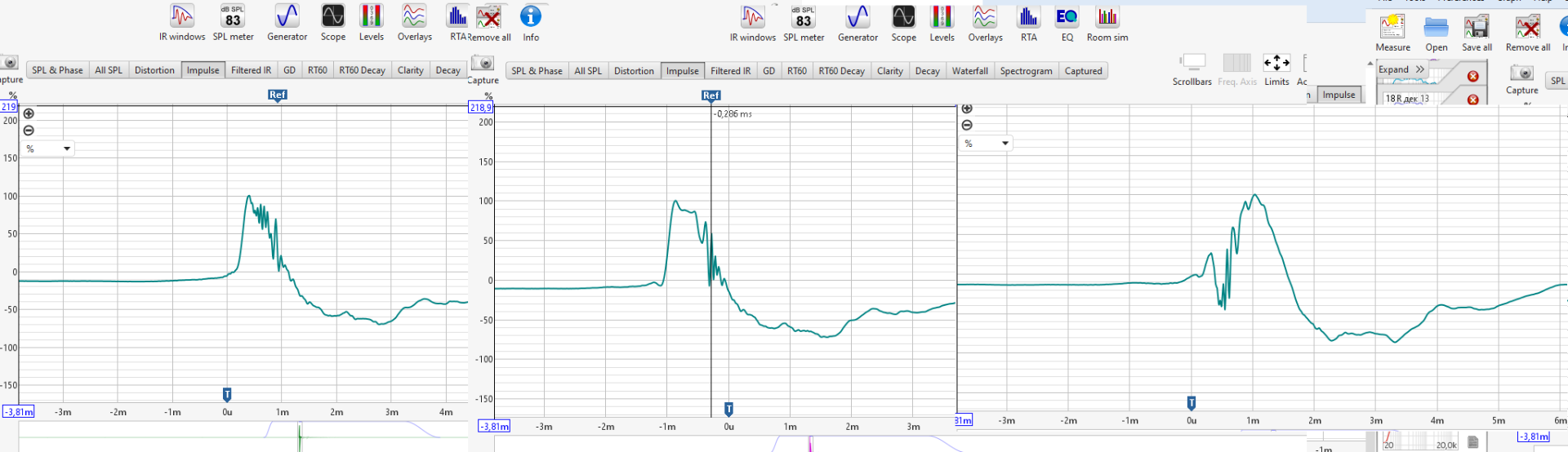

У меня вот такая картина,все замеры в одном месте,импульсы слишком разнятся,однако я узнал про другой более точный способ как выровнять динамики по задержке,это прогнать оба от 0 до 24khz и потом посмотреть разницу во вкладке group delay,

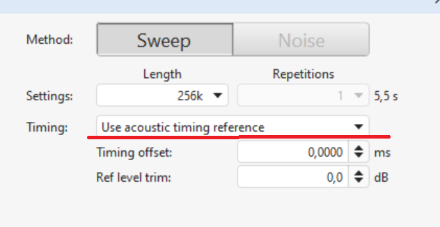

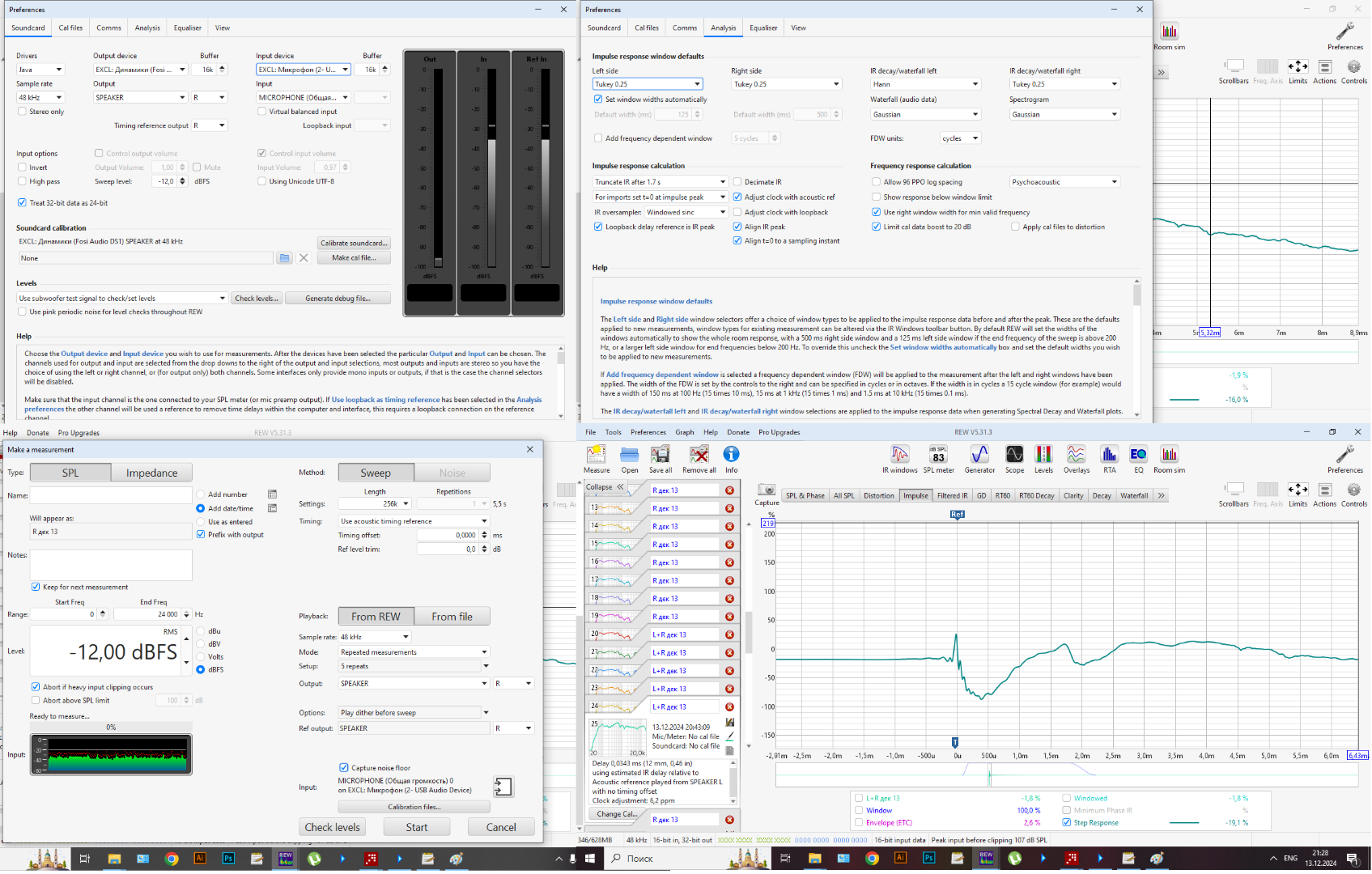

Как я понимаю вы при измерениях используете акустический репер т.е. REW выдаёт эталонный акустический сигнал перед свипом.audiomaniac3 писал(а): 09 дек 2024, 23:46 У меня вот такая картина,все замеры в одном месте,импульсы слишком разнятся,однако я узнал про другой более точный способ как выровнять динамики по задержке,это прогнать оба от 0 до 24khz и потом посмотреть разницу во вкладке group delay,

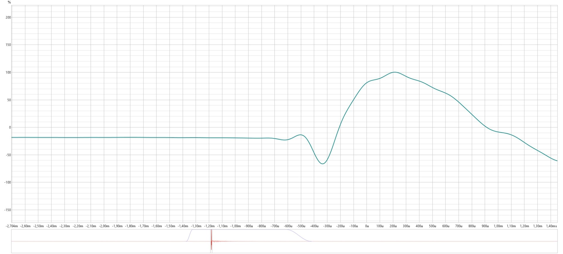

Если это так, то у вас ноль должен выставляться по пику первого сигнала, а у вас почему то ноль разбросан по шкале времени. Что то тут не то, при таких измерениях заниматься нахождением задержки бесполезно.
- Сообщения: 1555
- Репутация: 490
У вас не только привязка к времени гуляет как хочет, у вас ещё и полярность гуляет как хочет, АС то в прямом то в инверсном режиме излучает. Это не правильно, при таких измерениях нет толку находить задержки. Вы должны найти причину этих чудес чудесных и добиться стабильных измерений, а уже потом настраивать задержку.audiomaniac3 писал(а): 09 дек 2024, 23:46 У меня вот такая картина,все замеры в одном месте,импульсы слишком разнятся,
- Сообщения: 1555
- Репутация: 490

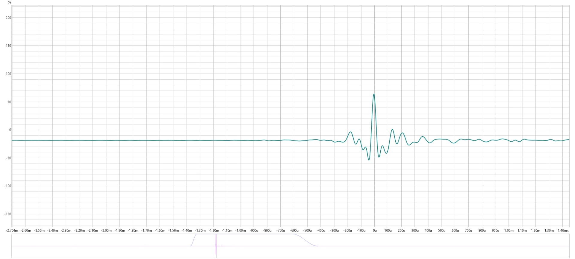

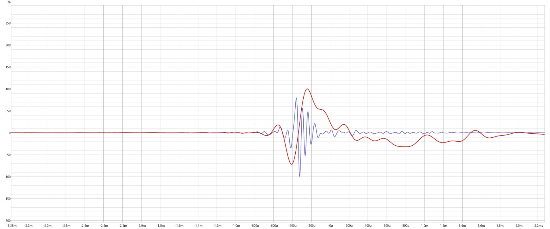

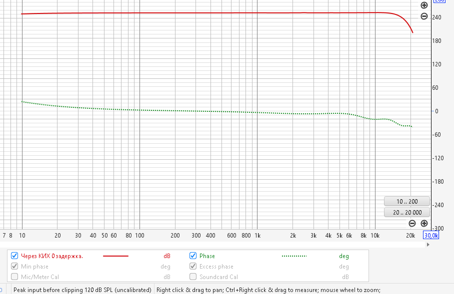

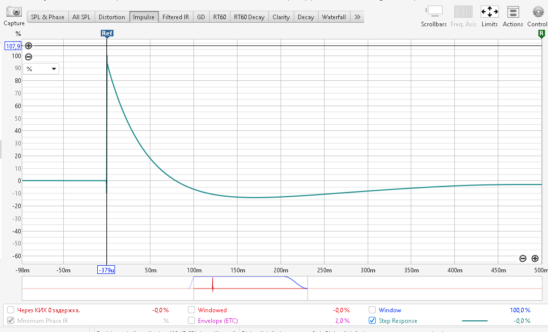

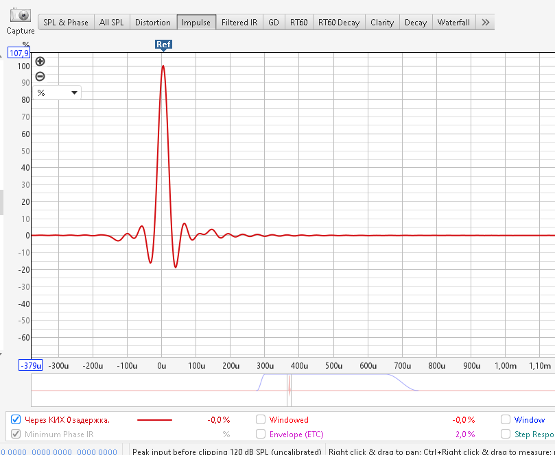

То что вы находитесь во вкладке импульс, ещё не означает что вы на картинке видите именно импульсную характеристику.
Импульсная характеристика фазолинейной системы ограниченной по частоте с лева и с права выглядит вот так. А переходная характеристика (степ респонз) этой же системы выглядит вот так.
Как видите они имеют несколько разную форму, по этому перестаньте называть степ импульсом. Это вносит неоднозначность и порой путает сильно. При очень кривых картинках вы можете выдать импульс за степ и на оборот, и это внесёт недопонимание и приведёт к неправильным выводам и действиям.
Кстати это АФЧХ из которой построены выше приведённые импульс и степ.

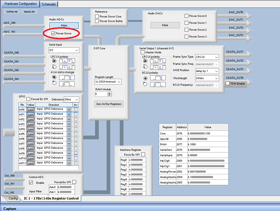

Еще вопрос,как на adau полностью отлключить ацп,мне нужен только i2s вход.
- Сообщения: 1555
- Репутация: 490
Поставьте галочку в окне питания.
Вам нужно найти причину по которой вы получаете разные задержки между НЧ и ВЧ.audiomaniac3 писал(а): 11 дек 2024, 09:48 у меня единственный вариант найти более менее правильную задержку по времени,это несколько раз измерить нч и вч динамик 0-24khz потом оставить измерения которые максимально совпадают и выставить таким образом задержку,идеально конечно не получился это сделать,но идеального в мире ничего нет.
Не могу понять пока в чем причина,выбрал пять измерений подряд,у всех разная задержка.uriy писал(а): 11 дек 2024, 22:24Вам нужно найти причину по которой вы получаете разные задержки между НЧ и ВЧ.audiomaniac3 писал(а): 11 дек 2024, 09:48 у меня единственный вариант найти более менее правильную задержку по времени,это несколько раз измерить нч и вч динамик 0-24khz потом оставить измерения которые максимально совпадают и выставить таким образом задержку,идеально конечно не получился это сделать,но идеального в мире ничего нет.
- Сообщения: 1555
- Репутация: 490
Я не телепат. Вы когда копируете графики то копируйте их с названием осей ординат. Потом, опишите как вы делаете измерения и покажите настройки REW перед началом измерений.
Пробовал замерять задержку так,пищалка подключена к левому каналу сч динамик к правому,растояние до микрофона примерно 10см от центра колонки,вообщем-то и всё, вот мои настройки.uriy писал(а): 13 дек 2024, 18:20 Потом, опишите как вы делаете измерения и покажите настройки REW перед началом измерений.
Я немного подвисаю, если у вас НЧ идёт на левый канал, а ВЧ на правый канал то когда REW выдаёт референснный сигнал для определения задержки в канале то она его выдаёт только в один канал, и этот сигнал широкополосный т.е. он может не корректно воспроизвестись если даже вы ставите выходы как L+R.audiomaniac3 писал(а): 13 дек 2024, 21:33 Пробовал замерять задержку так,пищалка подключена к левому каналу сч динамик к правому,растояние до микрофона примерно 10см от центра колонки,вообщем-то и всё, вот мои настройки.
Потом у вас стоит повторение измерений 5 раз, это используют при более точном измерении нелинейных искажений, оно вам не нужно, один раз для АФЧХ вполне достаточно.
В общем для начала повесьте всю АС на один канал, а частоты поделите в дсп. И добейтесь стабильного измерения АФЧХ.
Можете для начала подать всю полосу на один НЧ динамки и проверить стабильность измерений.
Так же для начала когда измеряйте всю АС, то измеряйте на оси ВЧ динамика или на оси НЧ динамика, это что бы результат был чуть стабильнее.
Так же обратите внимание что у вас измеренный сигнал инвертирован, степ верх ногами у вас. Похоже НЧ динамик в инверсии висит.
- Сообщения: 1555
- Репутация: 490
Кстати у вас на степе видно что задержка между ВЧ и НЧ около 500мксек. И что каждый раз эта разница между пиками разная?
Поменял полярность нч,убрал задержку 0.5,воттакие три замера получились.
Чудеса. А если всю полосу только на один динамик дать?
Левая колонка выбрана как acoustic timing reference,теперь отклонений стало меньше,степ и импульс если и двигаются то на доли секунды,вот что по графикам.
