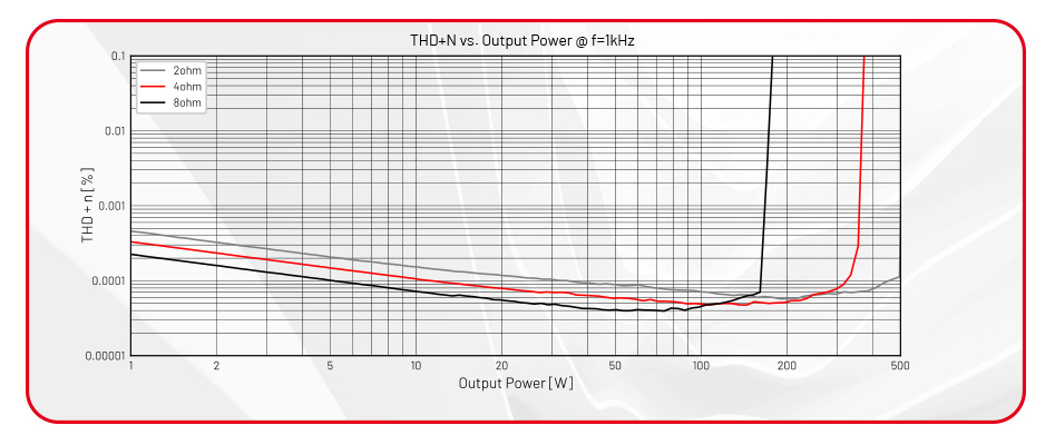

Встречайте новый усилительный модуль II-го поколения EIGENTAKT PURIFI 1ET6525SA (преемник 1ET400A).
1ET6525SA — это одноканальный, сверхвысокопроизводительный модуль усилителя класса D с аналоговым входом, способный выдавать мощность более 450 Вт. Он устанавливает новый стандарт качества звука для всех классов усилителей. Используя технологию Eigentakt ErrorCorrection 2-го поколения, он достигает высочайшего уровня производительности. Его компактный размер и исключительная надежность делают его пригодным для широкого спектра применений, а его превосходное качество звука делает его очевидным выбором для применений, где превосходство звука имеет первостепенное значение.
Текущие исследования PURIFI в области нелинейной теории управления привели к разработке первой математически точной модели большого сигнала для автоколебательных контроллеров усилителей. Этот прорыв позволяет полностью оптимизировать схему обратной связи, что приводит к улучшению производительности как минимум на порядок по сравнению с существующими конструкциями. Кроме того, модуль усилителя оснащен комплексной системой защиты, что обеспечивает надежность и простоту интеграции
Технические характеристики
Каналы 1
Конфигурация усилителя Однотактный
Выходная мощность 450 Вт при 1% THD, 4 Ом
Выходной ток ~25А
КНИ+Ш <0,0001% (-120 дБ) при 100 Вт, 4 Ом, 20-20 кГц
Динамический диапазон >137дБ(А)
Выходной шум < 6,6 мкВ(А)
Усиление 12,3 дБ
Выходное сопротивление <30 мкОм при 1 кГц
Эффективность >94%
Потери при простое ~1,6 Вт
Напряжение питания ±32 В до ±65 В постоянного тока
Длина 82мм
Ширина 63мм
Высота 33мм
Масса 145г
Известно, что глубина обратной связи доведена до 85Дб!

Этот усь до 300Вт имеет искажения ниже 0,0001%, я хочу увидеть цену АС которая на трёхсот ваттах будет иметь нелинейные искажения хотя бы на уровне 0,1%, не говоря уже об искажениях 0,01% :lol: :lol: :lol:
