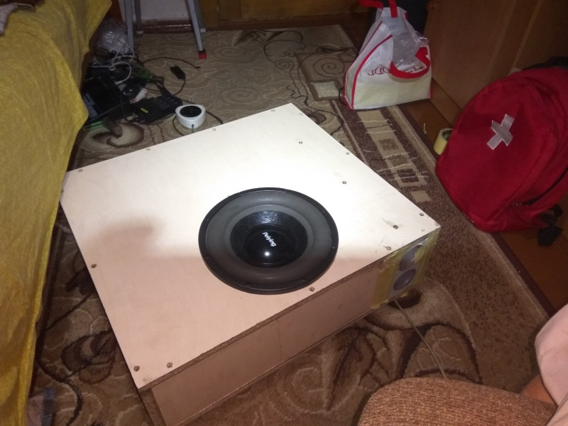

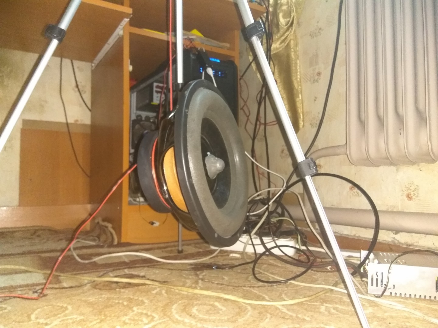

Фото 2017 года
Тут я параметри тиля смола искал
И делал под него Короб Получаеться плохой динамик?
Короб делал плоский чтоб под кровать влез.
Может в этом дело?
Фото 2017 года
Может в этом дело?

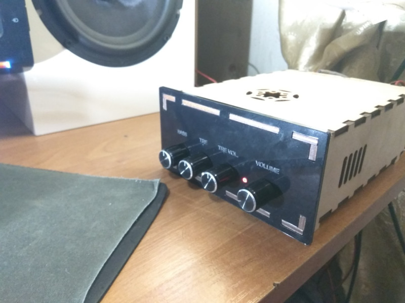

Хороший был усилитель. На tda7492. Я под него даже Короб сделал тогда в 2017году
Ех....

Что бы искать выход нужно однозначно точно определить причину, а это время и навык с нужной измериловкой нужно иметь.
Я так полагаю саб глушит усь когда он выкручен на максимум? Откуда вы на саб берёте сигнал, может ваш источник сигнала давать повышенное напряжение на вход уся? В общем вариантов там по сути много, и что бы определить что конкретно в вашем случае приводит к срабатыванию защиты, нужно проверять разные варианты. Некоторые вещи с помощью мультиметра невозможно увидеть, у вас есть осциллограф? Хотя он нужен не всегда, порой причину можно выловить просто прогнав саб синусоидой разной частотой и амплитудой.

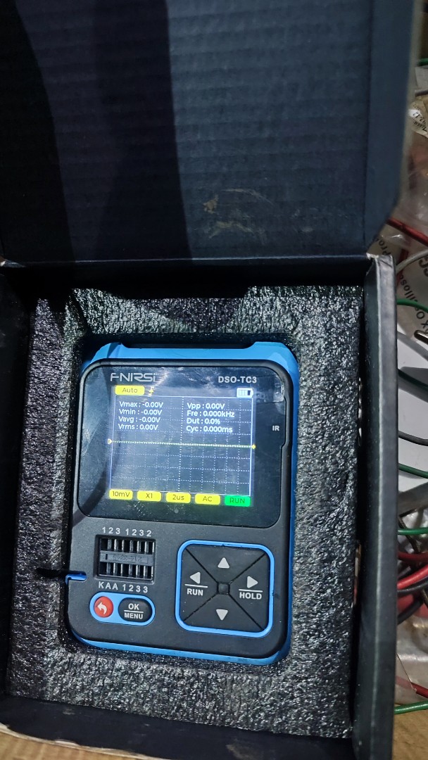

И тут не все хорошо он в какой-то момент перестал измерять. Может когда подключался к высоком на щупах множитель не выбрал... Предлагаете посмотреть на какой частоте на полной громкости он уходит в защиту?uriy писал(а): 02 янв 2025, 22:44
У вас есть осциллограф? Хотя он нужен не всегда, порой причину можно выловить просто прогнав саб синусоидой разной частотой и амплитудой.

Да.Niko0O писал(а): 02 янв 2025, 22:58 Предлагаете посмотреть на какой частоте на полной громкости он уходит в защиту?
По сути я подозреваю что вы просто перегружаете саб и катушка динамика выскакивает из зазора полностью, что в итоге может приводить как повышенным токам потребления от уся так и к скачкам питающего напряжения. Есть ещё вариант, что в короткое замыкание уходит катушка динамика после нагрева, в общем нужно искать причину.

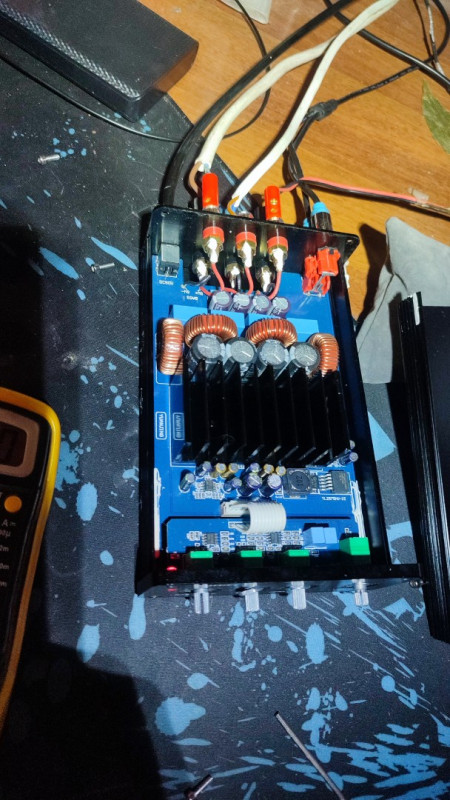

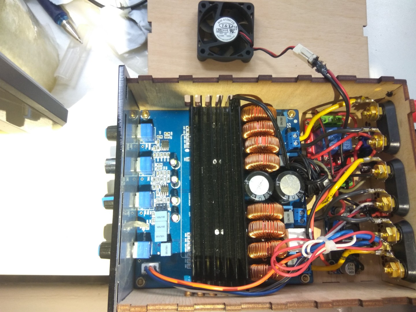

Усилитель такой tpa3255 "300 + 150 +150"

Как я догадываюсь когда усилитель уходит в защиту то вы не слышите звук ни в одном из каналов? Или звук пропадает только на сабе?Niko0O писал(а): 03 янв 2025, 00:47 По бп нету посадки напряжения совсем. Когда усилитель уходит в защиту, бп не отключается и стабильно держит напряжение
Смотрите, простая арифметика. БП держит 48В*10А=480Вт, а у вас усилитель может моментально выдать на свои выходы 150+150+300=600Вт средней мощности, а это пиковой мощности аж 1200Вт. Ну вот сиди теперь тут и гадай на кофейной гуще, то микросхема перегревается на пиковой мощности и у неё срабатывает тепловая защита, или это блок питания не тянет и просаживает напряжение на пиковой мощности.

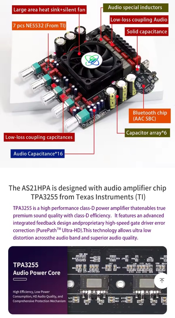

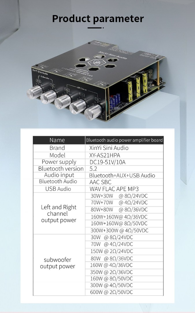

Зы : сейчас китаец мне отправил вот такой усилитель на двух tpa3255 Он в комплект кладёт бп 48v 10a что странно для данной платы

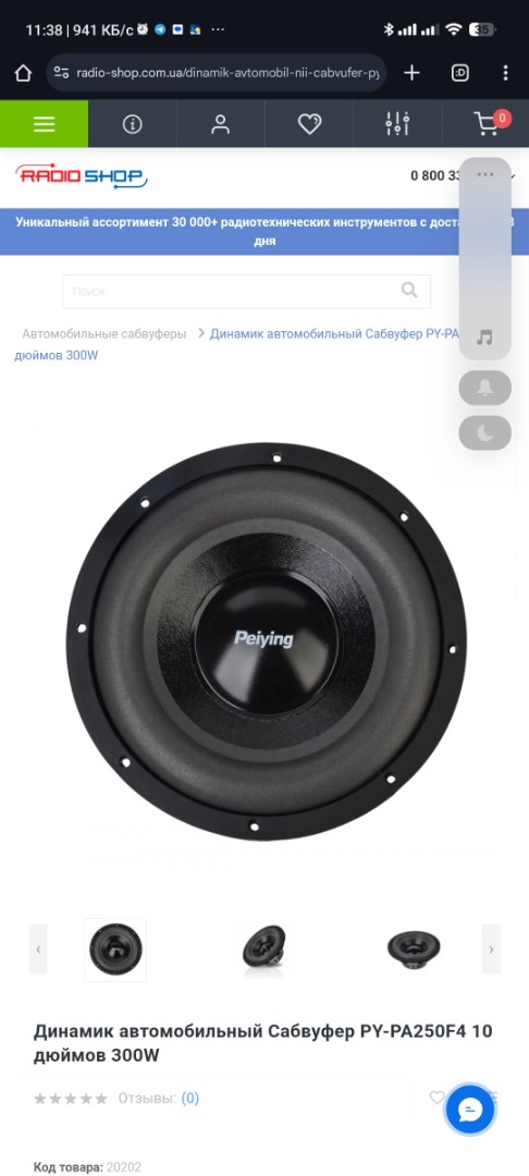

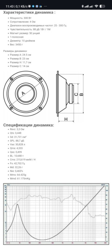

Характеристики нч динамика который мне портит усилитель
PY-PA250F4 10 дюймов 300W Частоту ФИ настроена на резонансную 42гц или около того, я тогда по факту смотрел и настраивал на то что измерил, может это была ошибка фащо инвертором нагружал резонансную частоту..

Как я понимаю параметры TS вы измерили у этого динамика. Теперь берёте программу BassBox Pro и в этой программе рассчитываете себе свой ящик и и фазоинвертор. В ней же можно узнать какую максимальную мощность и на какой частоте можно подать на динамик что бы катушка не стучала по магниту. Вот тут немного есть картинок.

Как там говорят в школе, повторение мать учения. Загоняйте параметры динамика в прогу и смотрите какие параметры вы превышаете.Niko0O писал(а): 03 янв 2025, 13:32 Все это я уже сделал ещё в 2017 году и уже и файлов не сохранилось. Я тут питаюсь понять что я не так сделал что усилитель не вывозит данный нч динамик

Проведя некоторые измерения я пришёл к выводу что усилитель уходит в защиту по сумарной мощности 130ват
То есть если задействовать ещё и основные динамики то усилитель уйдёт в защиту при меньшем напряжение на нч динамик. И все равно будет 130ват из розетки.
Когада я подключаю нч колонку 8om то сумарна мощность стает 72 вата и он ни как не реагирует на это..
Исходя из показаний мальтиметра и ват метра
В пике на нч динамик попадает на нч (4ом)- 27 вольт но с розетки потребления 130 ват. Значит сопротивление растёт на динамике но не уменьшаеться. Это про 72гц
Получаеться что китайцы не раскрили потенциал данного чипа совсем, что получилось 130 ват из 300вт при 4 ом
