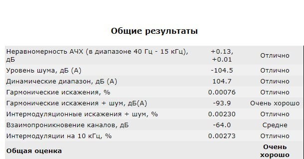

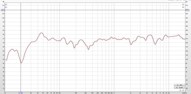

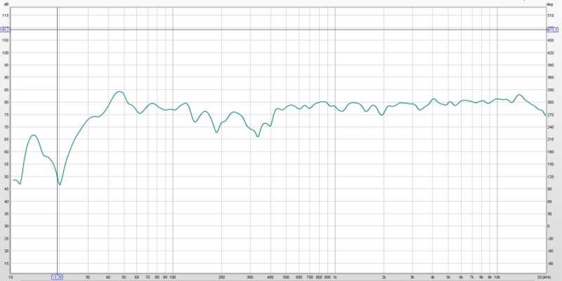

Советские далеко не все "говнище".Сотовые Эстония очень даже не плохие в в стоке, а 35ас 1 при замене просто одного СЧ динамика превращаются в отличные АС. Выкладывал уже сюда замеры своих 35АС1 до и после замены СЧ. Средники в большинстве АС СССР плохи, а аот НЧ, по типу 30гд1, 75гдн,100гдн очень даже хороши. Усилители тоже есть хорошие, сам использую Феникс 005, помимо стойки еще два УМ и один УП купил, ибо ценитель данной модели. Да, надо допиливать советкие изделия, но по итогу очень достойные аппараты получаются, без изменения схемы. Вот Замеры УП Феникс 005, ещё не до конца доделал( надо переразвести землю).
