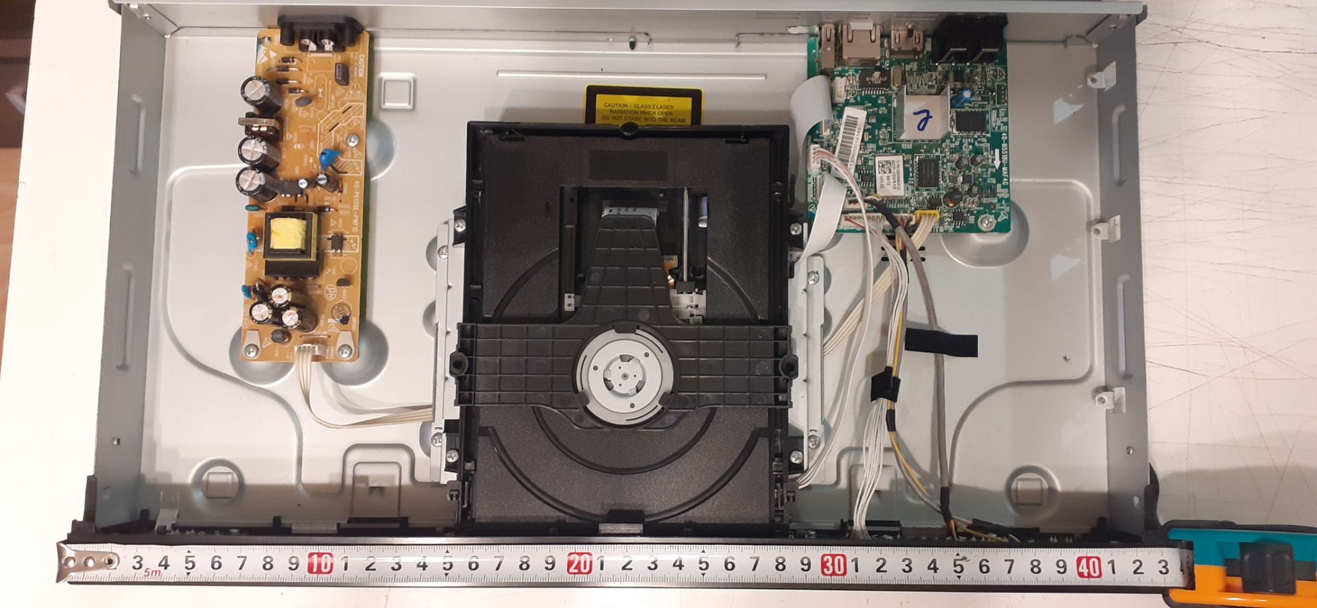

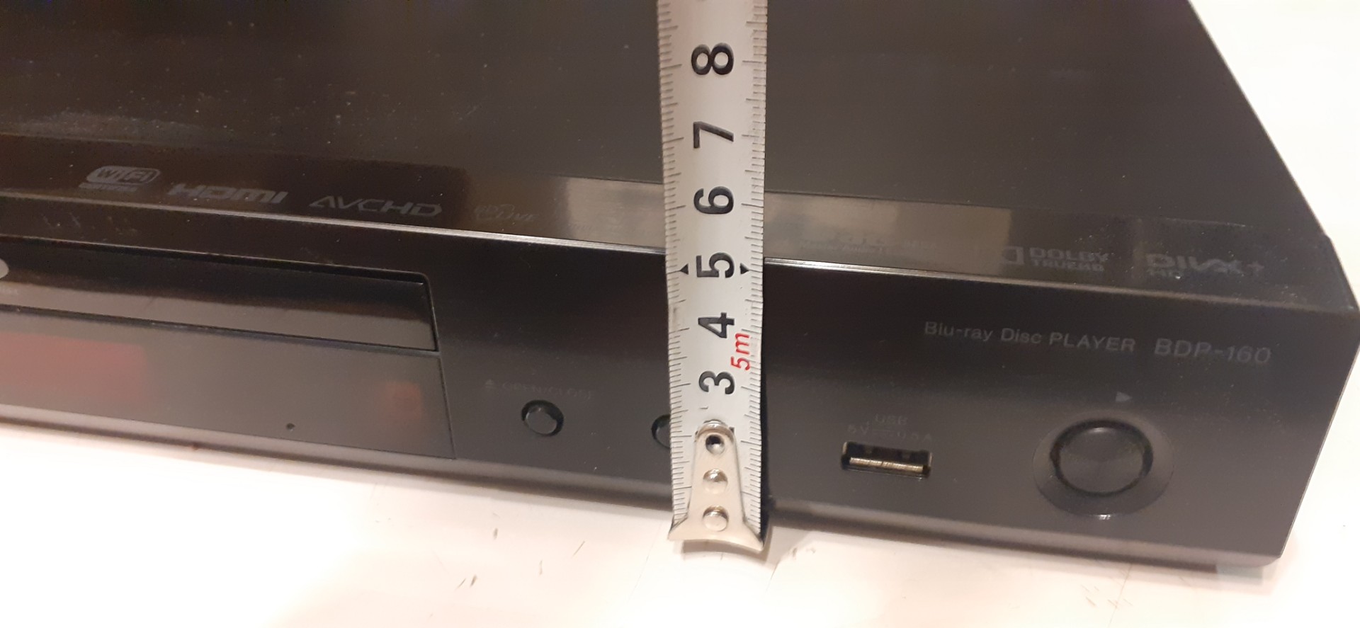

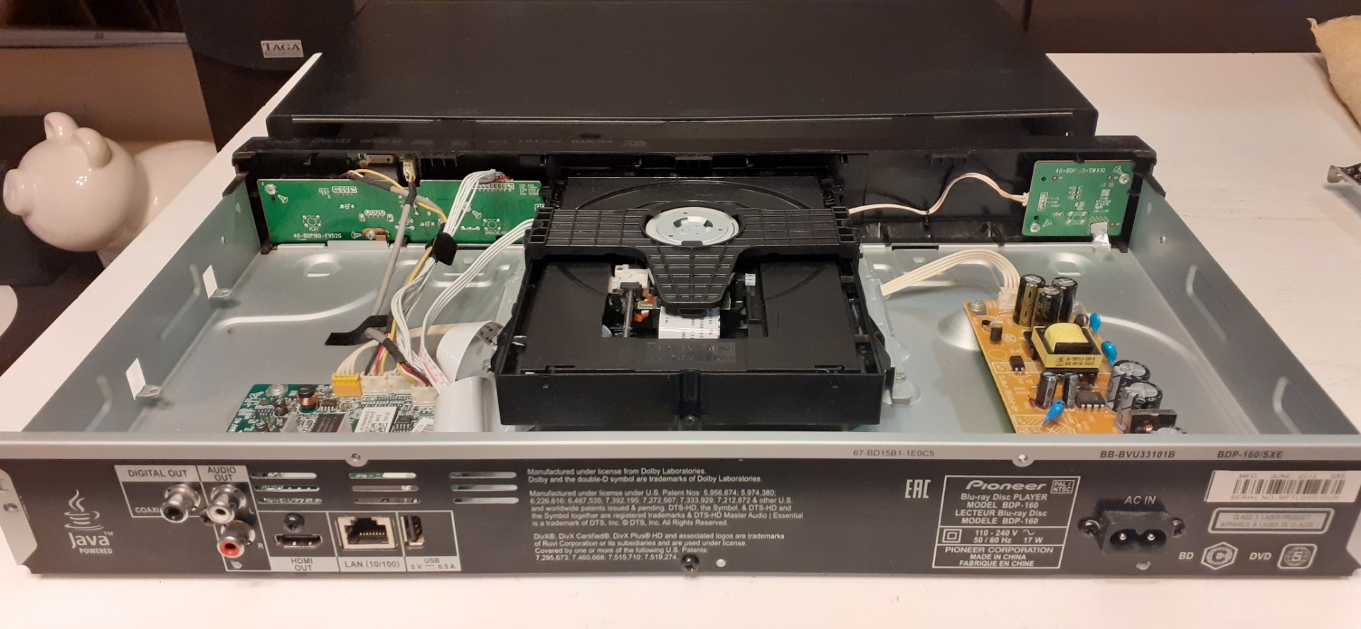

Начинаем с чего? Куда все эти платы, провода, микросхемы и БП засунуть - пардон, в чем разместить? Какой для этого нужен корпус?

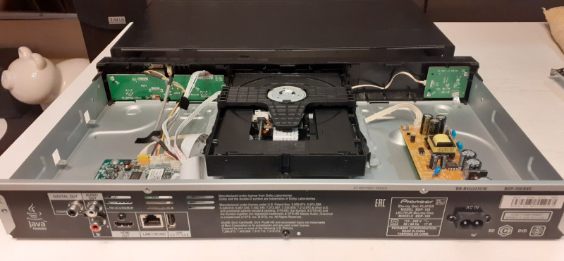

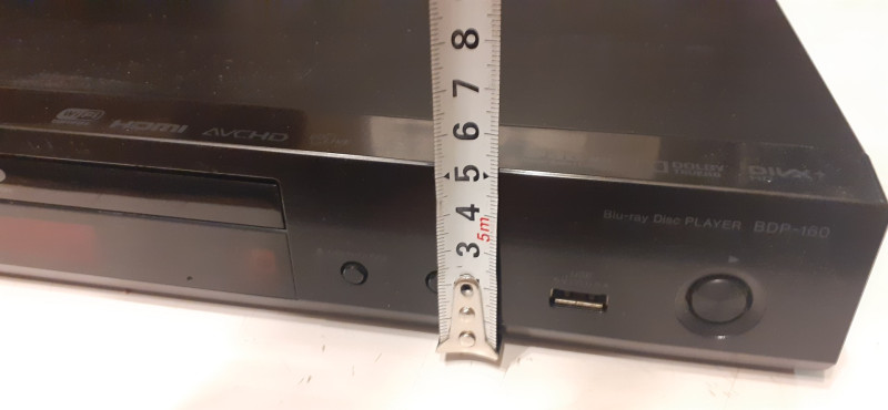

А подойдет ли тот, что уже есть, но в нем собрано другое устройство (в моем случае - это проигрыватель BluRay дисков Pieoneer BDP-16)?
В нем есть много места и выполнено одно из требований - корпус УМ должен иметь по лицевой стороне 430 мм (т.е. гармоничная интеграция к уже имеющимся модулям системы) Но есть и вопросы:
1. Хватит ли его внутренней высоты для размещения всех элементов? 2. Насколько будут мешать внутренние элементы штамповки этого изделия для размещения новых?
3. Во сколько обойдется апгрейд (доработка) лицевой панели (от имеющейся пластмассовой "морды" отпилить кусок примерно 8-9 мм толщиной и на это место "приколхозить" новую лицевую панель из алюминия - желательно в черном цвете, что бы соблюсти общую цветовую концепцию как конкретно этого модуля, так и остальных элементов стойки)?

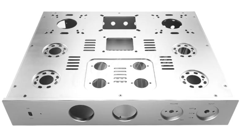

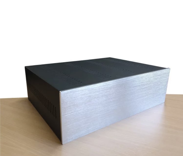

Или проще (по деньгам и трудовым затратам) подобрать готовый корпус на Ali (например что-то вроде такого: https://www.aliexpress.com/item/1005003 ... zaklT&mp=1)?
Кто уже собирал из чего-то подобного или размышлял на эту тему - поделитесь, пожалуйста своими мыслями.

Ну так это зависит от размеров платы усилителя который вы туда хотите интегрировать.Maxi_T писал(а): 19 янв 2025, 01:24 1. Хватит ли его внутренней высоты для размещения всех элементов?
Это зависит от того, кто за это возьмётся.Maxi_T писал(а): 19 янв 2025, 01:24 3. Во сколько обойдется апгрейд (доработка) лицевой панели (от имеющейся пластмассовой "морды" отпилить кусок примерно 8-9 мм толщиной и на это место "приколхозить" новую лицевую панель из алюминия - желательно в черном цвете, что бы соблюсти общую цветовую концепцию как конкретно этого модуля, так и остальных элементов стойки)?
Есть в Украине компания которая делает корпуса с отверстиями под заказ, так же делает под заказа и отверстия в указанных вами местах в своих серийных корпусах. По идее выйдет в те же деньги что на Али но с теми размерами и расположением отверстий что вы укажете на чертеже. У них несть и готовые корпуса по вменяемой стоимости. Обратите внимание что доставка с Али тоже денег стоит. По этому если вы озаботились новым корпусом то поройтесь на их сайте может найдёте подходящий вам.Maxi_T писал(а): 19 янв 2025, 01:24 Или проще (по деньгам и трудовым затратам) подобрать готовый корпус на Ali (например что-то вроде такого: https://www.aliexpress.com/item/1005003 ... zaklT&mp=1)?

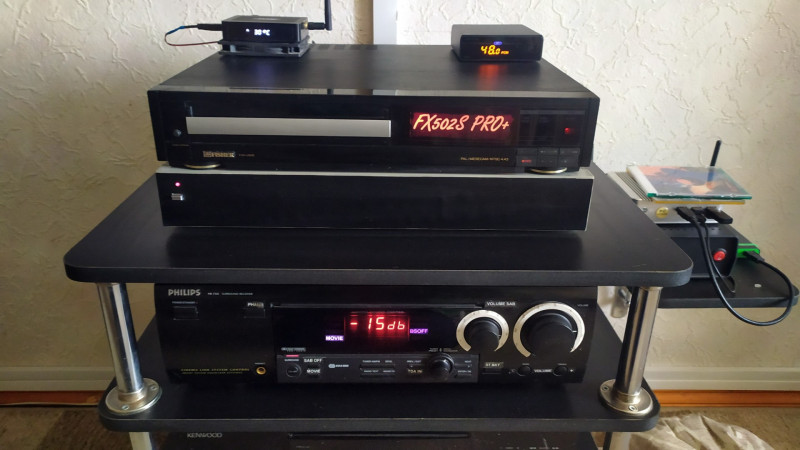

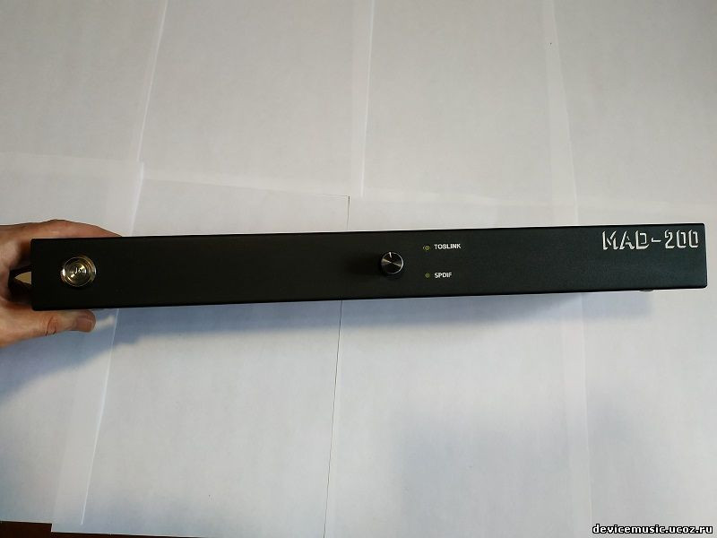

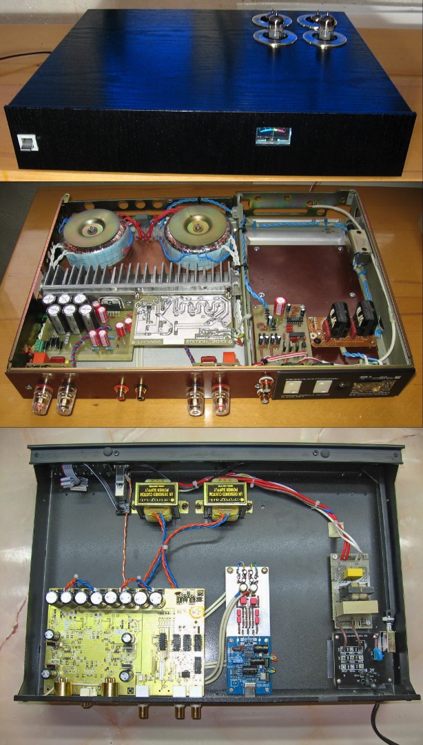

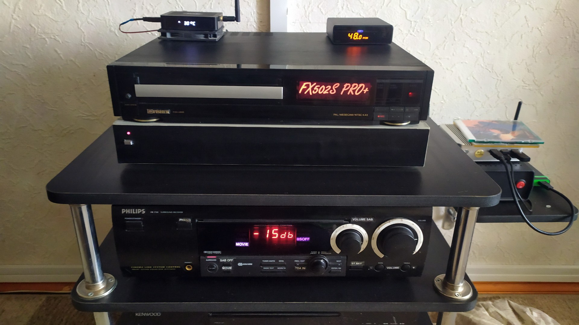

Я много чего пихаю в корпуса от уже ненужных, ресиверов, усилителей, видеомагнитофонов и пр.Maxi_T писал(а): 19 янв 2025, 01:24 Начинаем с чего? Куда все эти платы, провода, микросхемы и БП засунуть - пардон, в чем разместить? Какой для этого нужен корпус?
За копейки, а в основном бесплатно. Главная проблема – передняя панель. Смотрибельность зависит от перфекционизма. Иногда и без переделки не совсем гавняво получается.

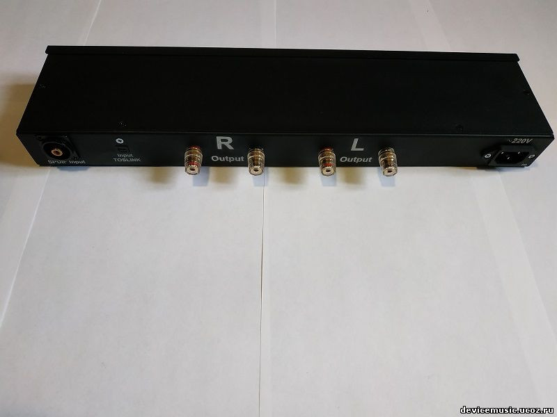

Вот, сверху вниз:
Корпус от видеомагнитофона, какого то совдеповского усилителя, старинного ресивера. По высоте, даже ламповую конструкция удавалось втиснуть. FX-Audio - FX502S PRO
Находятся корпуса и для девайсов не стандартных (430мм) размеров:
Усилитель 6+1
Музыка для кухни

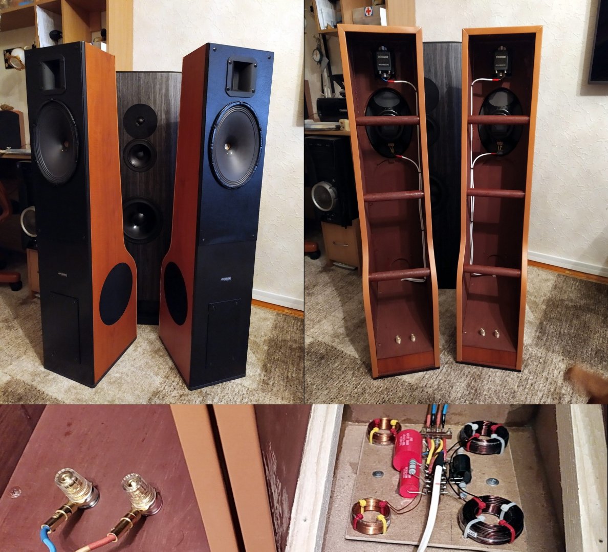

Для АС, тоже можно использовать ящики от кривой (в плане динамиков и кроссоверов) акустики.
Сабвуфер из S-90
Swen - Mod
Бывшие столбики, не помню от чего
Stasyn

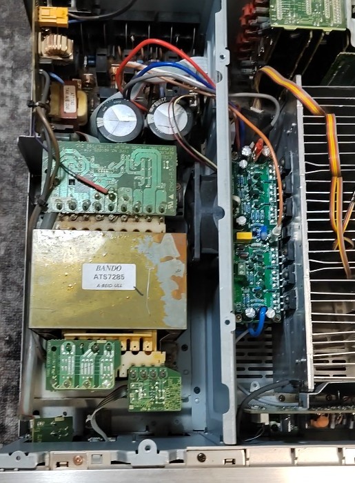

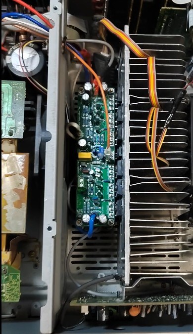

Вот пример обгрейда
- Screenshot 2025-01-19 205739.jpg (126.37 КБ) 7977 просмотров
- Screenshot 2025-01-19 205709.jpg (90.2 КБ) 7977 просмотров

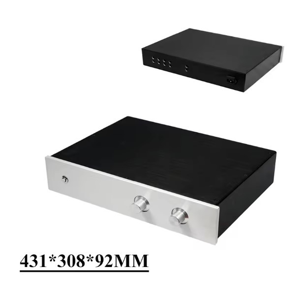

Ребята, молодцы, что организовали такой бизнес. Корпуса различных конфигураций нужны не только таким энтузиастам как мы...uriy писал(а): 19 янв 2025, 01:56 Есть в Украине компания которая делает корпуса с отверстиями под заказ, так же делает под заказа и отверстия в указанных вами местах в своих серийных корпусах. По идее выйдет в те же деньги что на Али но с теми размерами и расположением отверстий что вы укажете на чертеже. У них несть и готовые корпуса по вменяемой стоимости. Обратите внимание что доставка с Али тоже денег стоит. По этому если вы озаботились новым корпусом то поройтесь на их сайте может найдёте подходящий вам.
https://mibox.com.ua/ru/korpus-metalevi ... extured-ru
Вот только с ценой готового изделия (в данном случае мы ведём разговор о корпусе для аудио устройства), на мой взгляд они немного перестарались (что бы не сказать, что они явно завысили прайс).
Сравним два идентичных по размерам корпуса:
1. MiBox с алюминиевой панелью MB-32 Ш430 Г310 В132 (https://mibox.com.ua/ru/korpus-metalevi ... extured-ru) за 3725 грн (эквивалент $87); 2. Tokban 431*308*92 мм полностью алюминиевый корпус (https://www.aliexpress.com/item/1005004 ... ry_from%3A) за $42,3 + доставка $38,55, всего получается $80,85 - вариант с ручками. Без ручек - $77,28 с доставкой в тех же размерах. У корпуса MiBox только лицевая панель из алюминия, толщиной 6 мм, все остальные элементы из гнутой стали, толщиной 1 мм. Никаких аксессуаров (ножки, ручки, сетевые разъёмы и т.д.) не предусмотрено. Соответственно, что сверлить отверстия по Вашим разметкам "в подарок" вряд ли будут...
У корпуса Tokban (китайский) лицевая панель из алюминия, толщиной 8 мм и все остальные элементы также из алюминия, толщиной 3 мм. Есть доп. аксессуары (2 ручки + разъём питания + кнопка ВКЛ) и готовые отверстия как на лицевой, так и на задней панели.
В итоге:
- корпус MiBox немного "выше" конкурента (132 мм против 92 мм) но без дополнительной обработки (отверстия на лицевой и тыльной панелях) и без учета стоимости доставки уже дороже, не считая материал, из которого он сделан. "Китаец" полностью алюминиевый;
- корпус MiBox проще вернуть/обменять, в случае каких-либо повреждений при транспортировке. С китайским конкурентом немного сложнее. Но, если сделать видеофиксацию во время распаковки и при осмотре сразу обнаружить какие-либо дефекты, то можно открыть Спор и вернуть какой-то процент от стоимости;
- даже если китайцы не укомплектуют при отправке корпус теми ручками, которые указаны в описании (уверен, что это простые, пластмассовые с напылением под "серебро" и самая дешевая кнопка ВКЛ), то:
А) можно так же открыть Спор и вернуть какие-то деньги за некомплект;
В) отверстия в лицевой и задней панелях всё равно уже будут и дополнительно тратиться на их изготовление не надо.
Очевидно, что в данном сравнении победителем будет корпус из Китая

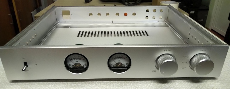

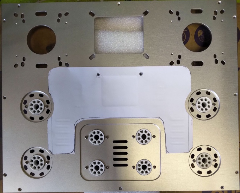

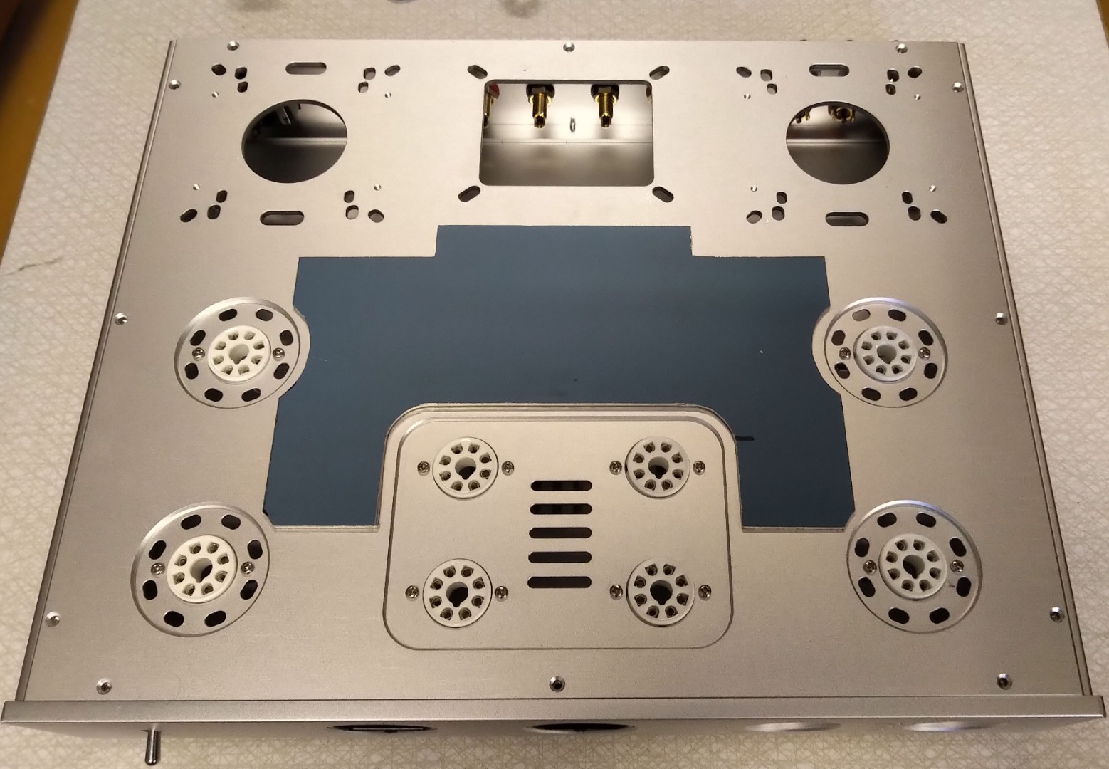

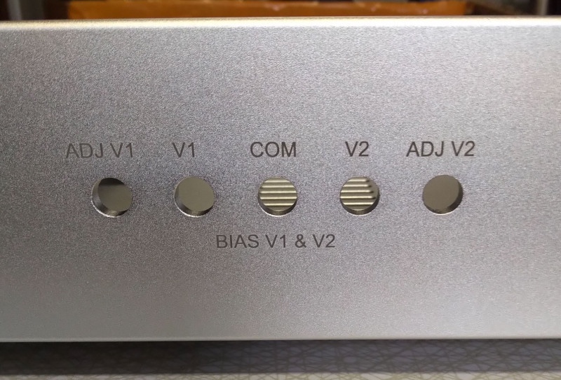

Я предпочитаю готовое изделие, т.к. возможности какой то механической обработки нет. А готовые - всегда мимо.
Поэтому для лампового двухтактника с али приобрел вот такой корпус. Размеры: 415х330х70 мм. Брал перед Новым Годом со скидкой. Вышло с пересылкой 187 Евро. с поставленными элементами на передней панели сбоку есть отверстия для настройки режимов единственное что я сделать собираюсь, сверху наложить вот такую накладку, черного цвета, с 2 мм алюминия.
(фото на следующем сообщении)
Последний раз редактировалось m-shara 11 фев 2025, 03:31, всего редактировалось 1 раз.

Если не критичны размеры "по лицу", т.е. не 430 мм по фронту, и речь идет о классе D с импульсным БП, т.е. тепловыделение и габариты собственно усилителя и БП небольшие, я пользовался корпусами от старого сетевого оборудования - коммутаторов высотой 1U. Доработки в этом случае требует лицевая и задняя панель. Первая - шоп было красиво, вторая - чтобы была возможность разместить все необходимые разъемы в удобных местах. И в результате получается компактный крепкий корпус из достаточно толстой стали. Этого добра (б\у коммутаторов полно на ОЛХ от 200 грн за штуку. На фото - рабочий проект(без лица) усилителя на базе PTERO v1.3 и ЦАП с али (плата с внешним питанием в мелком корпусе)

- а колпаки тр. какого цвета? но пока накладка не фонтан..
- Сообщения: 1224
- Стаж: 3 года 5 месяцев
- Репутация: 213
Re: Все мысли и вопросы про корпус усилителя
Черные. И накладка будет черного. Это примерочная бумажка.

А вот эта "фонтанит" ?
