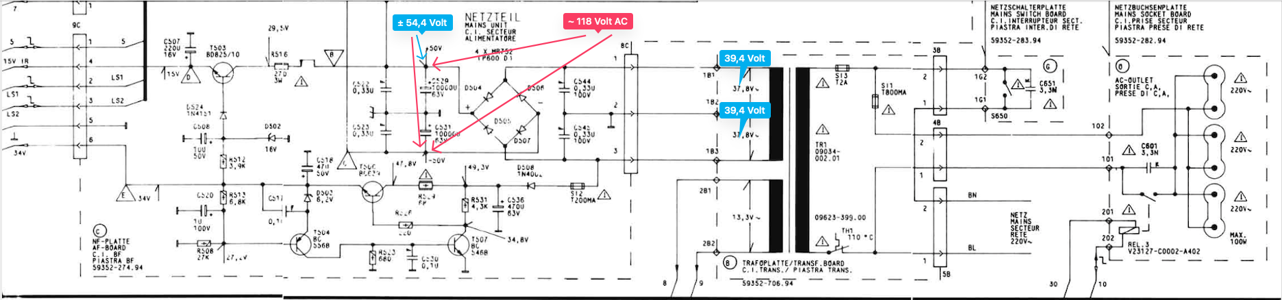

Ковыряю старенький Grundig V8300 который недавно купил за 15 евро с описанием - "Все пучком, только молчит и дисплей черный". :)
Начал мерить от блока питания и совершенно случайно наткнулся на факт присутствия переменного напряжения на выходах диодного моста, который запитывает 50-вольтовую шину питания.
То есть более-менее ожидаемые 54 вольта обеих полярностей присутствуют, но на этой же линии "живет" еще и 118 вольт переменного.
На скрине схемы я отметил красным проблемные точки, синим - предположительно приемлемые промеры.
Чего я не пойму - откуда берутся эти 118 вольт переменного? Диодный мост я выпаивал и каждый диод промерил. На 10000 uF - электролитах (правда не выпаивал), аномалий не заметил. Землю прозвонил - вроде тоже нормально все.
Может элементарно все, но я что-то туплю дюже..
Спасибо заранее, ребят!

Вариантов несколько
1. Ваш прибор неверно замеряет пульсирующее выпрямленное напряжение (80в * 1,4 = 112в)
2. Пробой первичной и вторичных обмоток трансформатора
3. Пробой одного из диодов (под напряжением) - заменить весь мост

Привет!
Спасибо за ответ, RUS_D!
Обмотки прозвонил - все пучково.
Диоды заказал - придут заменю.
Но скорее всего просто "цэшка", старинный мой Voltcraft VC404, менять пора.
Ребят, спасибо еще раз! Думаю, это был не последний мой тут вопрос с V8300.
Доброго вечера!
Дмитрий.

Если бы там реально присутствовала переменка такой величины, то бахнули бы электролиты. Скорее всего мультиметр мерит непонятно что а причина неисправности в другом месте.
