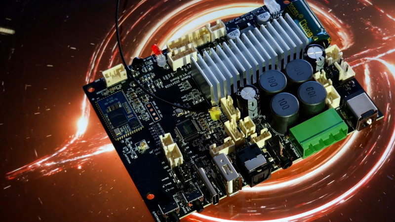

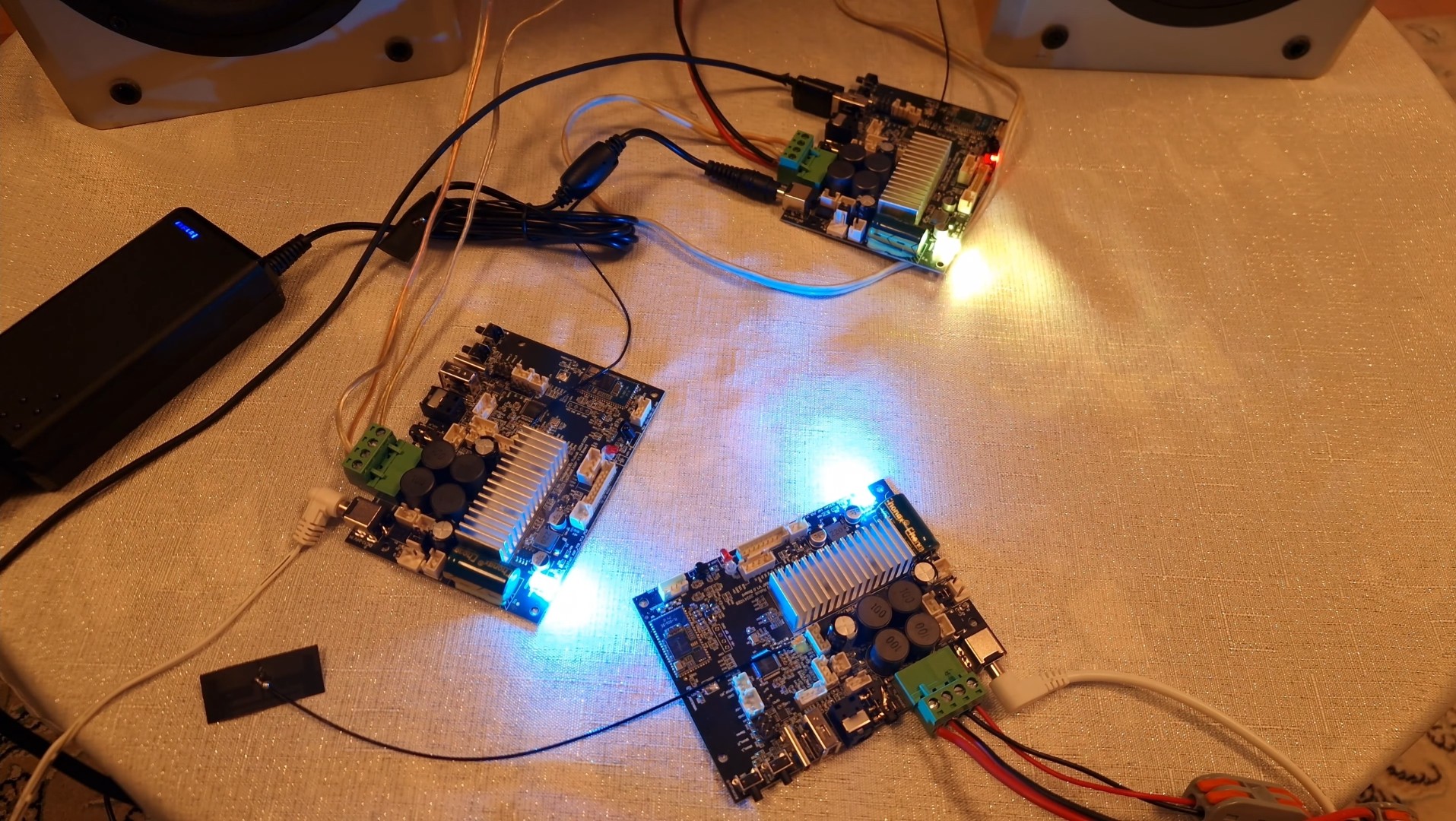

мне на обзор попало сразу три платы Up2Cast amp от Arylic,с которыми я буду пробовать настроить три-ампинг.
Плата Up2Cast amp основана на микросхеме ACM8628 и имеет не плохую выходную мощность(25w x2 8ohm 24v),не смотря на свои скромные размеры.

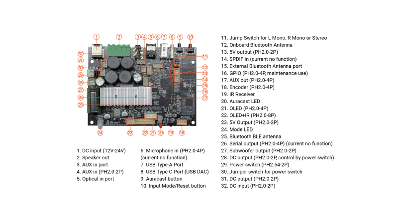

Плата интерсна наличием множеством опций подачи на нее сигнала,собственным DSP процессором,параметрическим эквалайзером отдельным на каждый канал(настраивается через ACPworkbench),есть свое приложение,есть spdif,aux вход,USB подключение,возможность подключать флешку,но самое интересное это наличие новой технологии Bluetooth Auracast,что позволяет плате передавать входящий сигнал,на другие платы Up2Cast и устройства с поддержкой Auracast,давая возможность раздавать аудио сигнал как маленькая радио станция,на диапазон около 10 метров,трансляцию можно делать публичной или приватной.
Плата может работать в режиме BTL,если поставить перемычку.
Плата запоминает последний вход перед выключением.
Приложение GO control позволяет настроить частоту кроссовера для выхода на сабвуфер,задать нужный аудио вход,объединить усилители вместе,выбрать того кто будет раздавать сигнал по Auracast,а кто будет его принимать,выбирать музыку на флешке и соответственно регулировать громкость.
В комплекте идет маленькая отвертка,инструкция и крепление для акустики.
Up2Cast amp даёт множество возможностей для реализации аудио проектов.

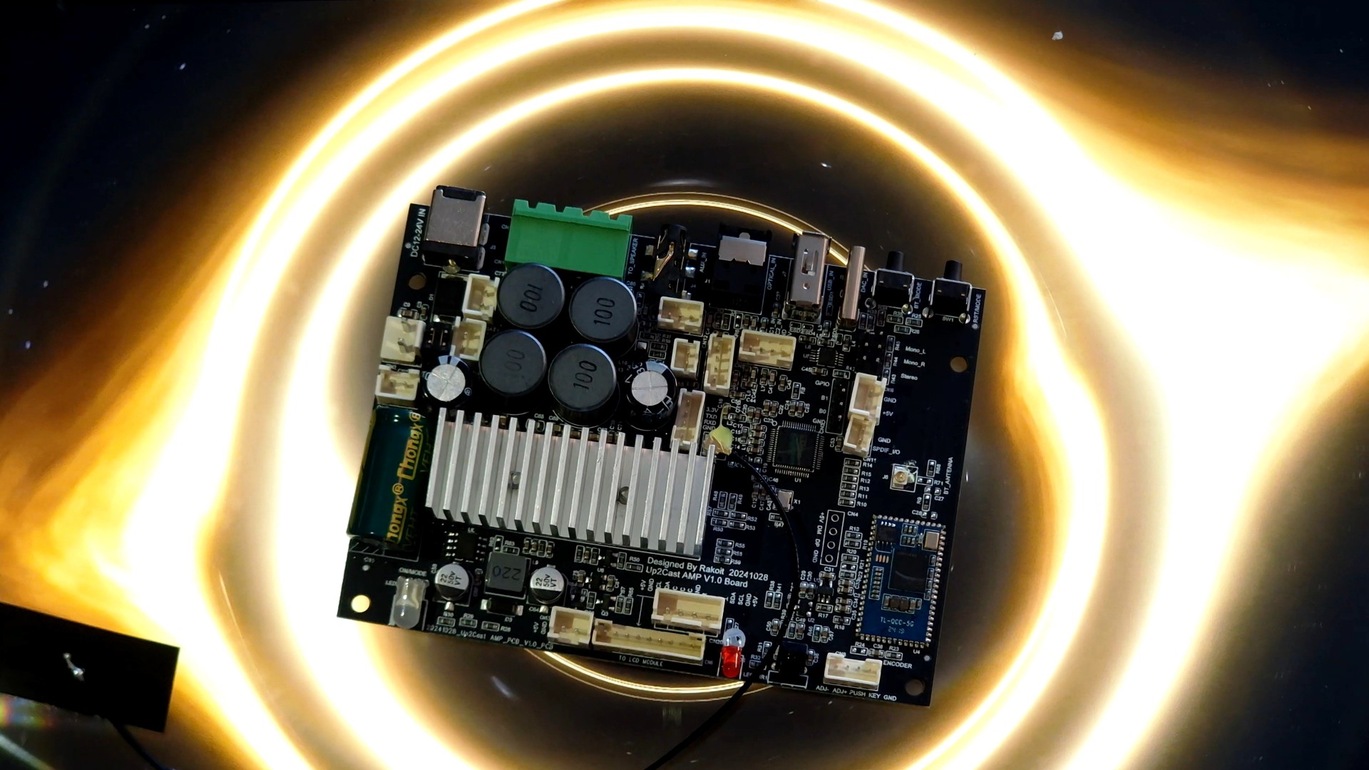

Re: Auracast Arylic Up2cast amp
Плата может работать в режиме PBTL.
