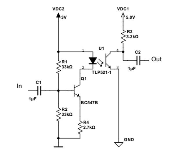

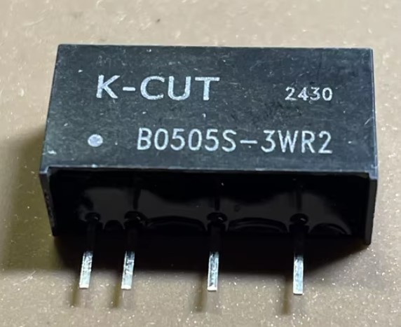

Вторая статейка про оптронную гальваноразвязку на транзисторе у которой (кто б мог подумать
) тоже подходящий для наших целей спектр гармоник. Прицепить к ней миниатюрную шоколадку - изолированный dc-dc с джамперами, чтобы брать питание с любой из сторон по выбору или от батарейки, и такую платку должен иметь в хозяйстве каждый (я так точно купил бы).
Также автор описывает получение второй гармоника в сигма-студии ( uriy , вам слово!).

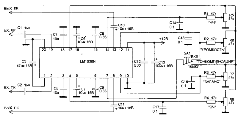

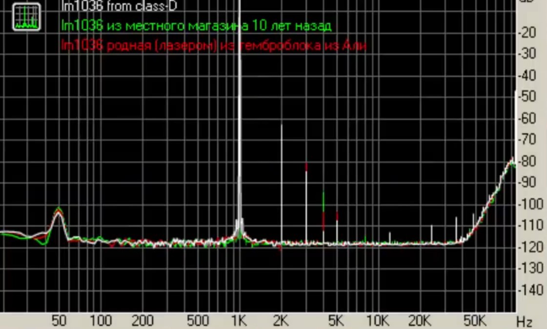

ну и самое смешное на последок. Копеешная LM1036, которая хоть и не кошерна для обладетелей усилителей с невероятными показателями, тем не менее тоже дает искомый эффект. Можно выставить АЧХ в ноль и даже просто замыкать вход с выходом для директа. А можно и порегулировать чего. Ну хоть кнопку тонкомпенсации оставить. Неважно. Главное на графике.

А что вы хотите услышать? Вторая гармоника не панацея т.е. по мимо второй гармоники есть куда более важные показатели.Из своего личного опыта могу сказать что очень много зависит от жанра музыки который мы слушаем и от наших предпочтений к музыке как таковой. К примеру мне больше нравится хорошо прорисованная сцена и более аналитический звук, или же чуть более сухой звук а не окрашенный. Когда АС линейна то тех украшательств которые заложены в записи со студии мне уже достаточно и добавлять окрас у меня не возникает желания, даже больше скажу, многие интернет радиостанции используют улучшайзеры звука, и на достаточно линейной АС это очень хорошо слышно и порой ощущается приторность от такого звука. При этом всём. такой звук на бытовой АС не будет вызывать приторно сладкого вкуса. Так что в этом вопросе, очень много чего зависит от своих личных предпочтений и от уровня согласования АС+комната.Oil писал(а): 21 мар 2025, 15:35 Также автор описывает получение второй гармоника в сигма-студии ( uriy , вам слово!).
А наделать гармоник на компьютере или в дсп это не очень сложная задача на сегодняшний день.... Куда намного сложнее согласовать АС и комнату что бы звук не сваливался в кашу и не бубнил.
