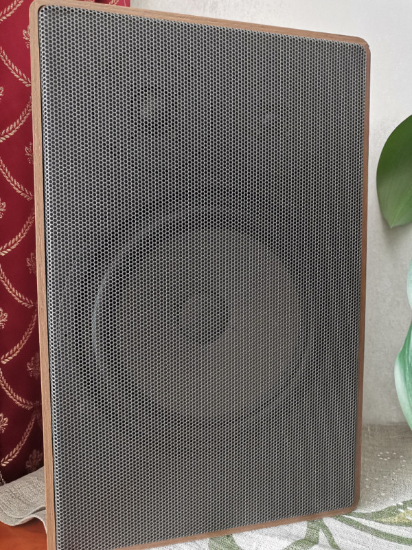

Сanton Select S-120
CooCooJumbo
- Сообщения: 111
- Стаж: 8 месяцев
- Репутация: 4
- Откуда: Київ
- Аудио система: Audigy RX
Kenwood KA 1080
Canton Select S120
CooCooJumbo
- Сообщения: 111
- Стаж: 8 месяцев
- Репутация: 4
- Откуда: Київ
Kenwood KA 1080
Canton Select S120

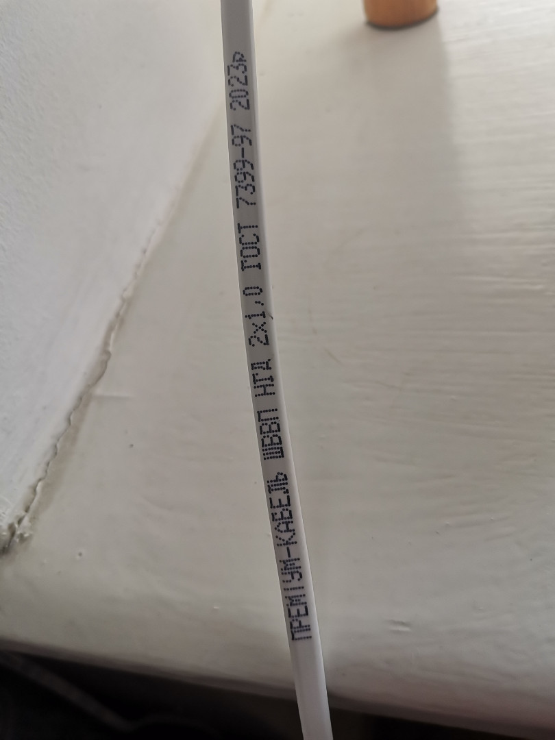

Підключені спеціальним преміум кабелем

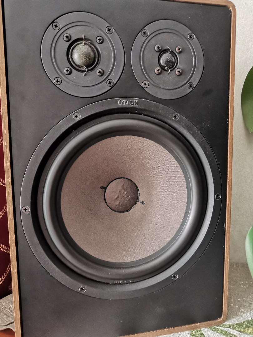

Взагалі, дивлячись на ці колонки, мені цікаво зрозуміти чому СЧ та ВЧ динаміки такі малі за розміром. ВЧ то куди не йшло, він там шипить пищить шось тихенько. Але ж СЧ він має розмір сучасних піщалок і співає за всіх.
- Сообщения: 1453
- Стаж: 2 года 6 месяцев
- Репутация: 436
Re: Сanton Select S-120
Думаю весь ответ кроется в чувствительности этого динамика, обычно она выше чем у диффузорных динамиков. Ну и сам музыкальный сигнал основную мощность содержит в НЧ диапазоне. От 40 до 60 процентов от всей мощности АС. Думаю спалить его 120Вт синусом элементарно, а вот музыкой на 120Вт наверно таки не выйдет его спалить.CooCooJumbo писал(а): ↑31 мар 2025, 20:32 Взагалі, дивлячись на ці колонки, мені цікаво зрозуміти чому СЧ та ВЧ динаміки такі малі за розміром. ВЧ то куди не йшло, він там шипить пищить шось тихенько. Але ж СЧ він має розмір сучасних піщалок і співає за всіх.

Шукаю підставки під дану акустику. Що можете порекомендувати?
Ставити їх на полички, підвіконня, меблі не можна бо починають грати меблі і це стає проблемою. На гучностях до 20% ще нормально. Зараз я використовую звичайні картонні коробочки які, в свою чергу, стоять на поролоні. Це дуже спасає ситуацію, але ж з естетичної точки зору виглядає не дуже.
Взагалі не зрозуміло, чому оці колонки записали в поличні? Тут 2 сабвуфера по ціні одного гепають.
- Сообщения: 2309
- Стаж: 4 года 2 месяца
- Репутация: 1260
Потому что их нужно ставить на полку, чтобы пищ в ухи дулCooCooJumbo писал(а): ↑18 апр 2025, 11:29 Взагалі не зрозуміло, чому оці колонки записали в поличні?

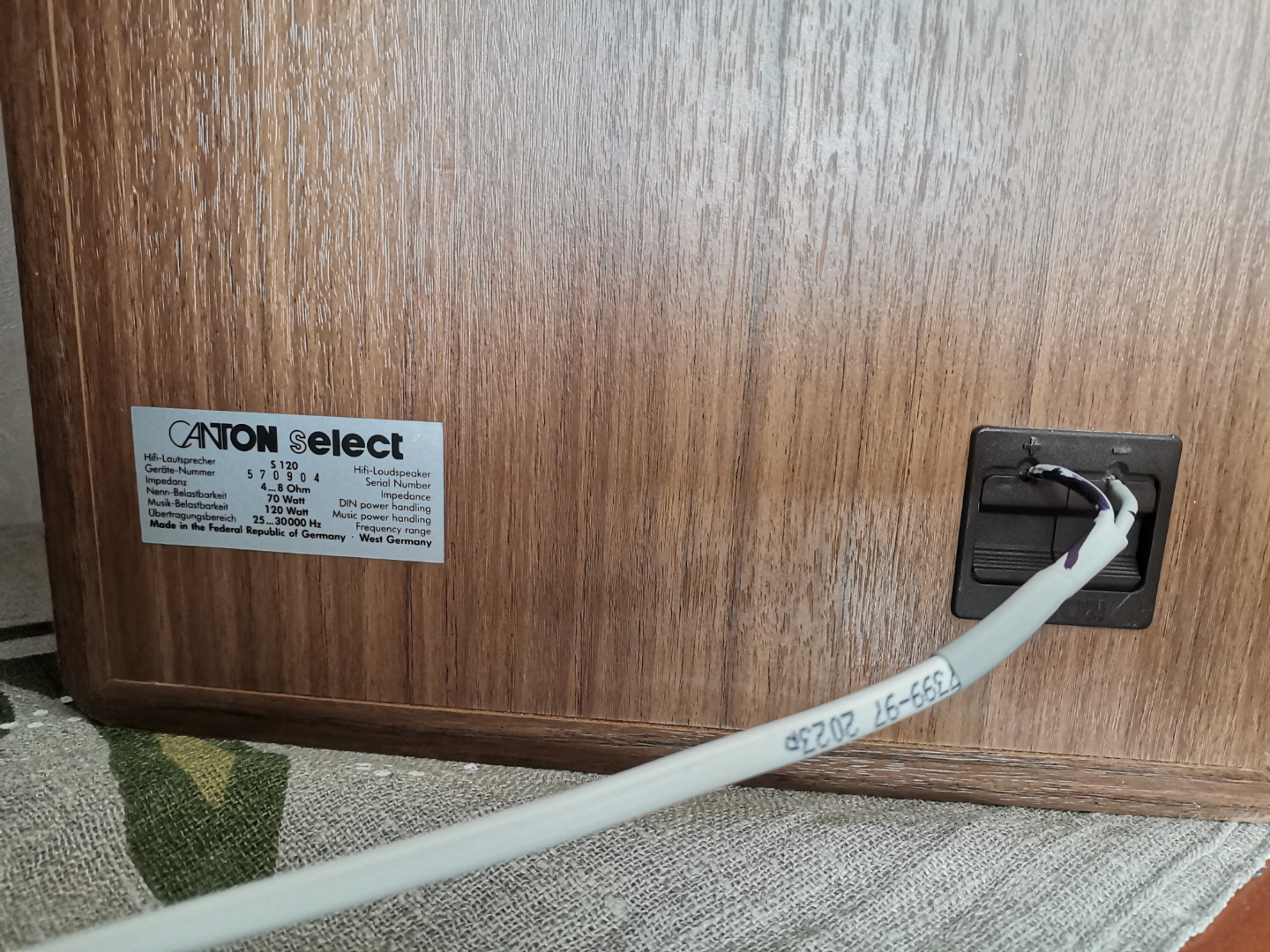

Можливо, це мені не відомо. Я писав виробнику з проханням надати схему та манюал, але саме на це прохання вони не відповіли.
- Сообщения: 1453
- Репутация: 436
Да в каком то смысле все полочные АС это в первую очередь АС ближнего поля.CooCooJumbo писал(а): ↑18 апр 2025, 15:02 Можливо, це мені не відомо. Я писав виробнику з проханням надати схему та манюал, але саме на це прохання вони не відповіли.
Конечно их можно слушать и в дальнем поле, но лучше всего они себя должны показывать в ближнем поле.
З.Ы.
Схема АС это "интеллектуальная собственность" фирмы, которую не раздают на лево и на право всем желающим. А мануал имеет сильно широкое понятие. Обычно сервис мануалы продаются только сертифицированным ремонтникам, а юзер мануал обычно не более информативен чем бирочка наклеенная сзади на АС. Обучение юзера оптимальному пользованию АС как правило не входит в обязанности производителя. Они на это не тратят деньги т.к. с позиции производителя АС более эффективно и прибыльно тратить деньги на маркетинг, а не на обучение юзеров.
