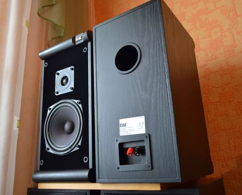

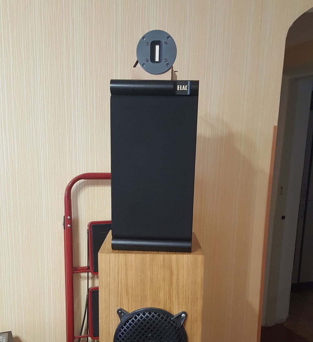

Купил винтаж ELAC EL60. В объявлении как обычно: "звук суппер!"
После включения понял, что попадос. Звук, ну просто страшный. Начал разбираться, что к чему. В кроссовере стоят электролиты, емкость по факту отличается от номинала на 40-60%. Поменял на пленочные, не помогло. Уже думал распилить на дрова. История была долгая. В итоге купил новые ленточные ВЧ динамики Fountek NeoCD1.0. Кроссоверы переделал полностью. Жду переходные фланцы, чтобы динамики установить в корпус. Так что не все просто с акустикой.

С виду как новые, они не копаные были?

Колонки как с магазина. Может они без дела лежали. Но время сделало черную работу с рабочей частью.

Симпотные, а какая чувствительность?

Заявленная 90дб. Мерять по факту не чем)))
Судя по тому, что ленточный динамик не на много выпирает по измерительному микрофону, похоже на правду.

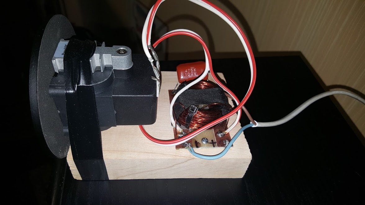

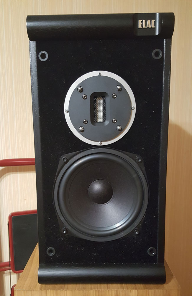

Запихнул динамики в корпус. Задержка была за переходными фланцами. Обилие болтиков с шурупами закрывается грилем.
Ленточный динамик - это весчь!

Очень красиво! А что такое ленточный динамик?
- Стаж: 7 лет 5 месяцев
Re: У кого какая акустика плюсы и минусы
Он верхний. Описание можно найти в любой технической библиотеке)))
Скажу, что из-за ничтожно малой массы ленточного диффузора имеем высокий отклик, детальность. У них завидная АЧХ на широком диапазоне частот. Невероятная передача атмосферы.

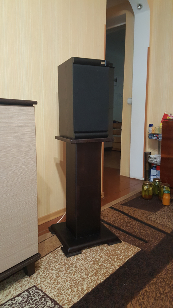

Завершил.

Поздравляю, очень красиво выглядит. Ну инаверное звучит

Да, при всей моей привередливости, звучит.

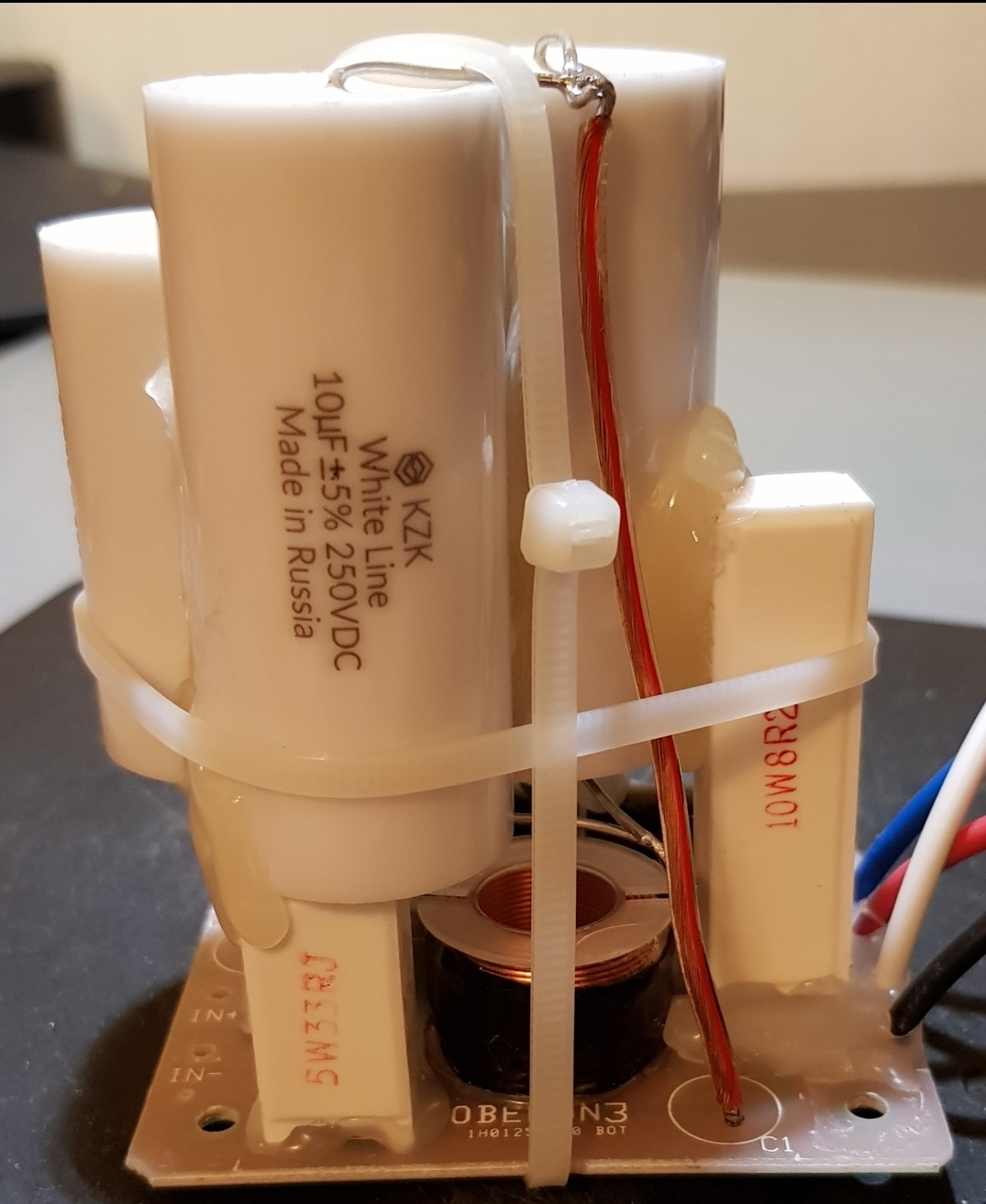

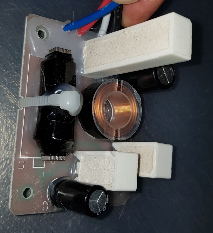

У меня Dali Oberon 3. Весьма детальный, но деликатный звук с хорошими низами из-за большого, по сравнению с массой других полочников, СЧ/НЧ динамика в 7 дюймов. Вч с широкой дисперсией из-за вч в 29мм, что тоже больше, чем в среднем по больнице 25мм. Из недостатков-младшие серии Dali собираются в Китае, видимо отсюда небрежность при сборке - когда полез внутрь, то обнаружил на двух динамиках слетающие с клемм контакты
. Да и сами контакты из тонкого грязно желтого металла мнутся как фольга. Поджал. В кроссовере только электролиты, которые были заменены на пленку KZK серии White-сч и вч стали чище, но нч еле заметно "похудели". Так и не решил оставить ли на нч электролиты.
А в целом АС весьма достойные и крайне рекомендую за приятный ровный звук.
Когда их отслушивал в салоне на УНЧ до 300т.руб, сравнивал с напольниками тоже от Dali Rubicon и младших Opticon. Так при разнице в стоимости с последними на порядок эти полочники не сильно проиграли во всех диапазонах. Даже НЧ не сказать, чтобы просели.
Фото кроссовера до и после.
