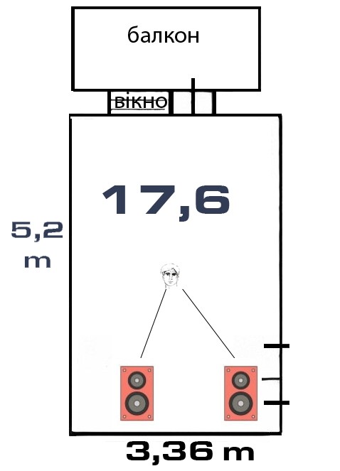

Слухати планую і зараз слухаю по середині кімнати на відстані 2,5-3 метри від колонок. Але можу відсунутися і ближче до балкону. Гучність роблю не більше "9 годин", комфортно на "7-8 годин" дивлячись від часу доби і музики що слухаю. Бюджет не великий. В голові початковий варіант був до 10 000 грн. Щоб спробувати і зрозуміти чи подобається мені ця музична тема чи ні. А надалі планував щось придбати до 500$ б\у сегмент. Якщо знаєте гарні варіанти в суму 300-400$ то тим для мене краще. Якщо ця сума замала, то вислухаю і варіанти на майбутнє які подорожче (підсобираю грошей і згодом придбаю). Дякую.XIAN писал(а): 13 апр 2025, 11:32 Обозначте бюджет, розміри приміщення, дистанцію прослуховування і гучність на якій плануєте слухати.
p.s. висота стелі 2,70 м
- кімната.jpg (41.32 КБ) 10813 просмотров
Последний раз редактировалось EnotKyev 13 апр 2025, 17:09, всего редактировалось 1 раз.

Яка це гучність я не зрозумів, але думаю, що досить помірна по моїм міркам. Якщо АС вас більш менш влаштовують, я би купив до них сабвуфер. Щось типу такого, бажано звичайно динамік 12 дюймів і більше, але ціна буде вище. В цього ж продавця є ще АС, можна спробувати напроситись на прослуховування.EnotKyev писал(а): 13 апр 2025, 13:59 Гучність роблю не більше "9 годин", комфортно на "7-8 годин" дивлячись від часу доби і музики що слухаю.
Після того як вирішите проблему з відсутністю басів, вас буде напрягати стояк на 66Гц, я вам рекомендую переходити на прослуховування музики з комп'ютера, або якогось стримера в якого є параметричний еквалайзер, бо задавити стояк еквалайзером буде найпростіше.
Якщо хочется саме нові АС, то я би дивився із бюджетних студійних моніторів, типу JBL LSR 308, Swissonic A308 і подібних. Але їм теж краще із сабвуфером буде, плюс сабвуфер гнучкіший у розміщенні для узгодження із кімнатою.

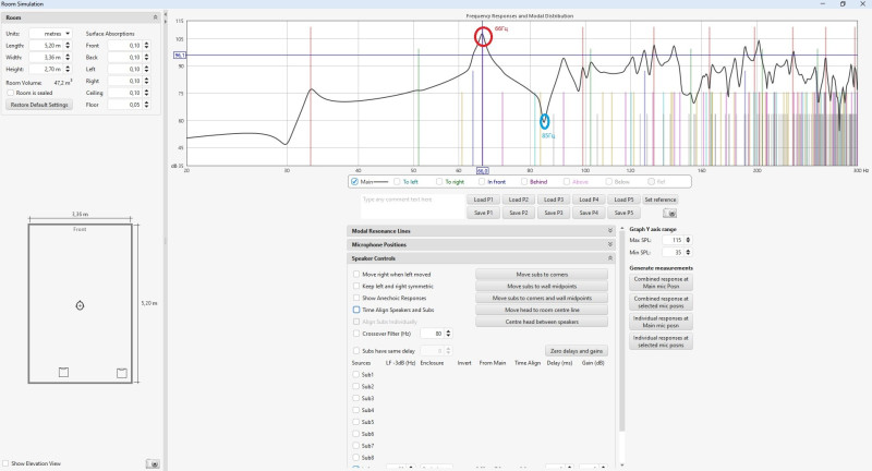

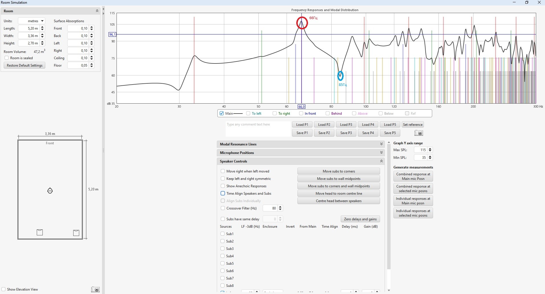

EnotKyev, Ваше текущее положение дел, с вашей расстановкой в комнате.
У Вас пучность на 66Гц, узел на 85Гц. Низкий уровень ( на 15-20 Дб) на частотах от 35 до 53 Гц.
Расположение колонок по комнате Вы менять не "можете". Выход вижу-добавить сабвуфер. После добавления выложу вариант с сабом.
Саб для Вас буду рассматривать с фазоинвертором.

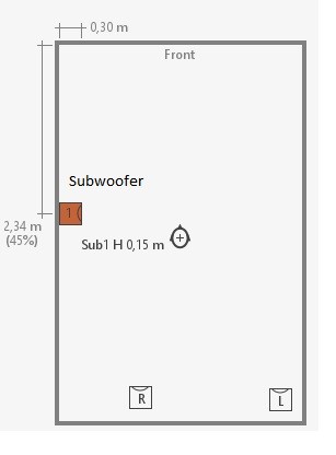

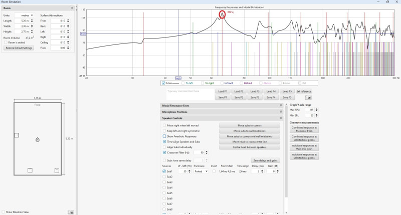

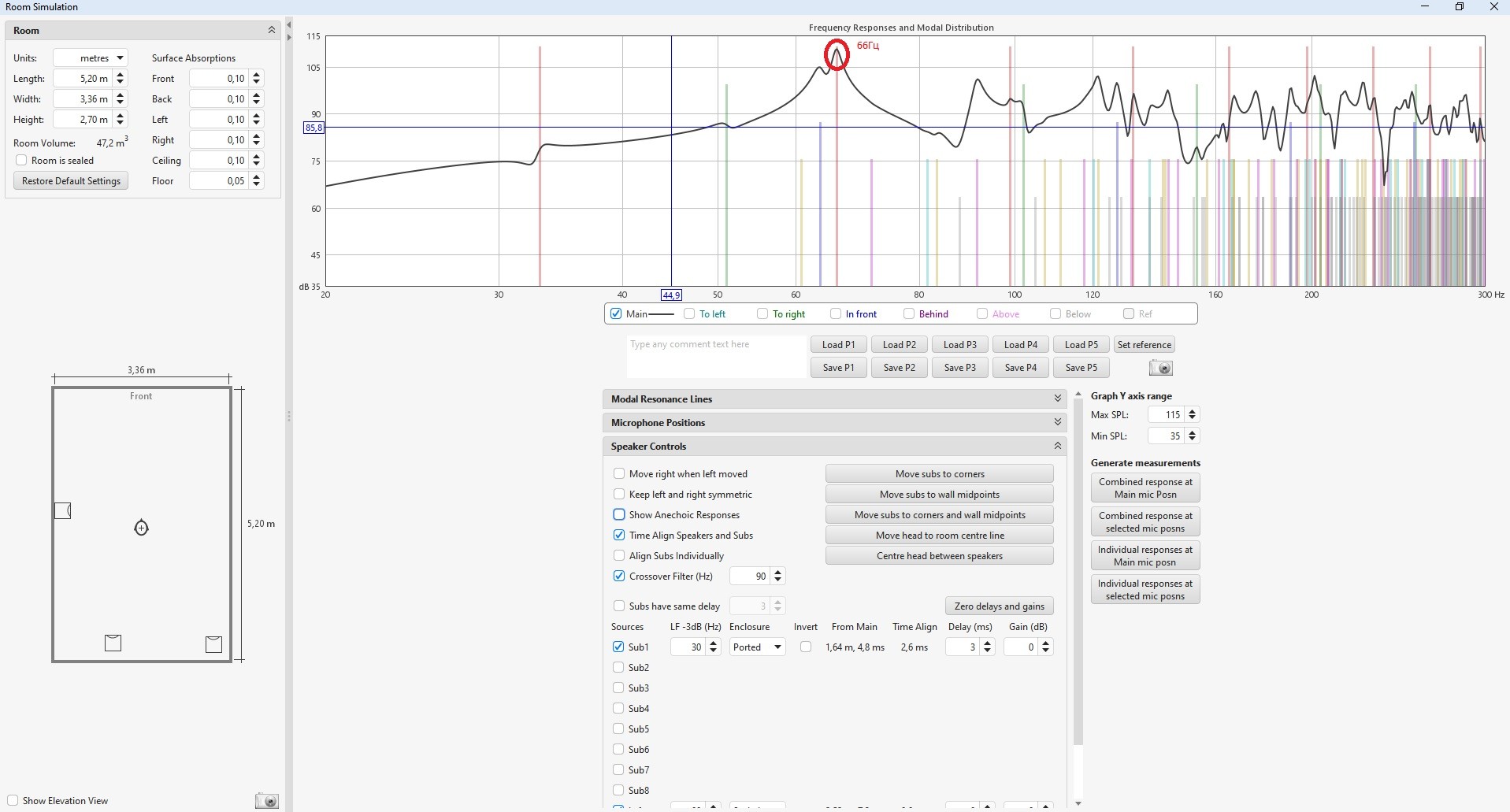

После вот такого расположения сабвуфера (оно оказалось оптимальным)
Картина получается уже лучше
Раздел между сабом и колонками на частоте 90Гц!
Пучность на частоте 66Гц задавить параметрическим эквалайзером. С узлом, на частоте 87Гц ничего не делать!
Поверьте, несмотря на то, что это симуляция - она довольно точна.
Но в любом случае, после установки саба, нужно измерять.
Но пучности и узлы - это точно на этих частотах.
Точка прослушивания по центру комнаты, а не по центру между колонками. Если слушать между колонками, расположение сабвуфера нужно "переигрывать".
УДАЧИ!
P.S. Если отодвинуться ближе к балкону, но остаться в середине (по короткой стороне), то есть более удачное расположение саба в комнате, и лучшая АЧХ. Настоятельно рекомендую Вам изучать REW, это избавит от кучи потраченного времени впустую.

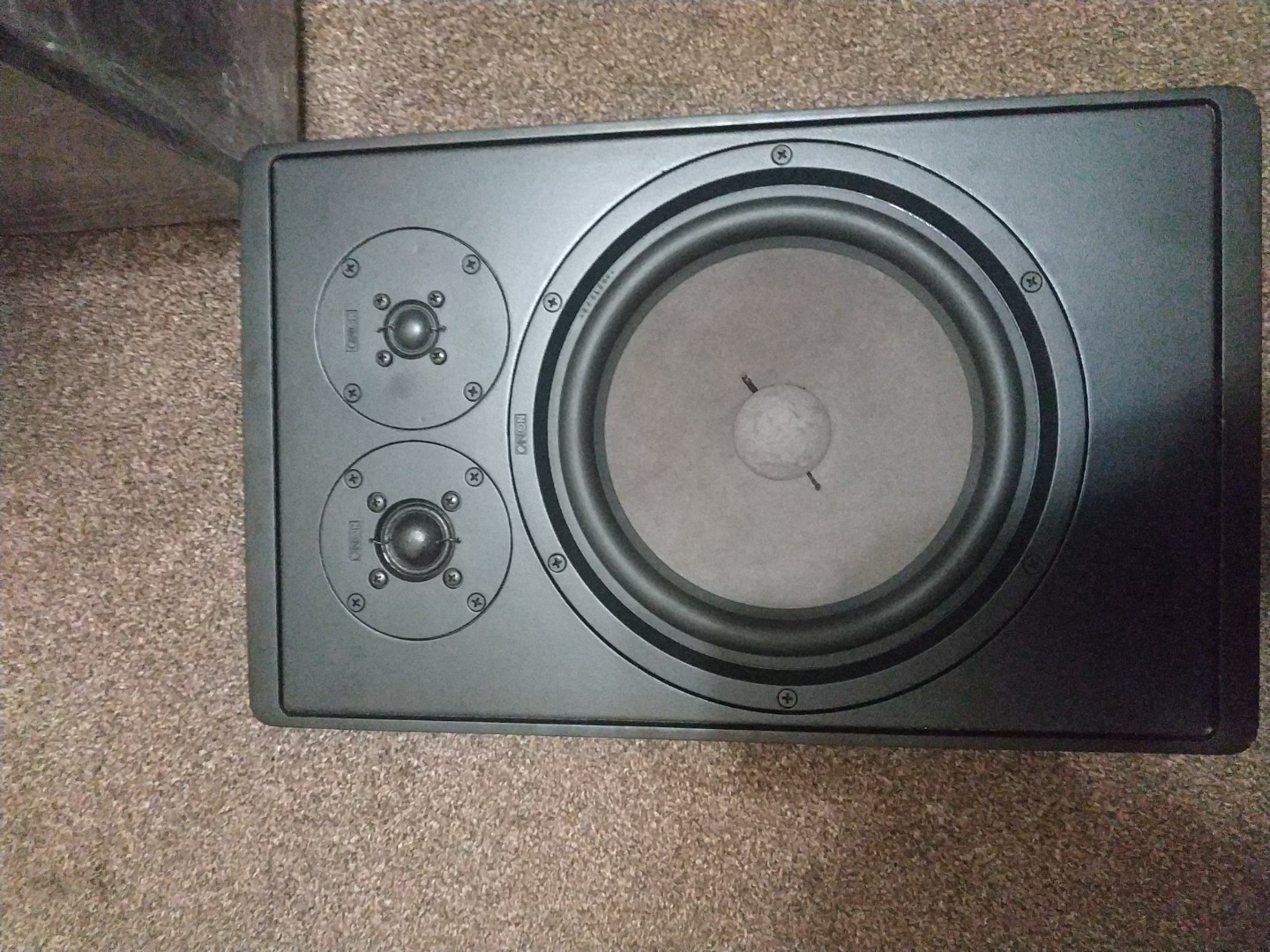

Всім доброго дня і ночі.
Пройшов майже рік. В мене з'явилися довгоочікувані колонки. Вибір зупинив на класиці 80х. Придбав
Canton Quinto 530 в ідеальному технічному стані і не пожалів жодної витраченої гривні. Це був для мене найкращий варіант перейти з Вега на щось дійсно якісне. Три смугова, полична закритий ящик.
Потужність ном. 80, муз.120 Вт.
Діапазон: 25 - 30 000 Гц. Опір 4 Ом. Довгохідний НЧ-динамік (225 мм), ВЧ/СЧ купольні шовкові динаміки.
Коли слухаєш музику, вокал не прилипає до колонок, а на 2,5 метрах розгортається в глибину "глибша сцена".
Тепер нарешті я побачив різницю між "ватним" звуком і чистим. З'явилися призвуки і деталі яких я ніколи не чув в треках. Можу порівняти це як сходити на звичайний фільм і 3D, притому вперше. Відчув фірмовий панч Canton, він як хук б'є несподівано і там де не очікуєш. Постійно дивує. Як не любив Вега, але мушу визнати Canton на голову вищі за деталізацією музики та якістю збірки. Для рок музики і металу вважаю маст-хев. Нікому не нав'язую думку, але це кращі для мене колонки в парі з Denon. Що ще звучить краще мені тяжко уявити. Хіба що ct 800 бо ct1000 то перебір як на мене. І головне я не втомлююсь від прослуховування улюблених пісень і музики.
