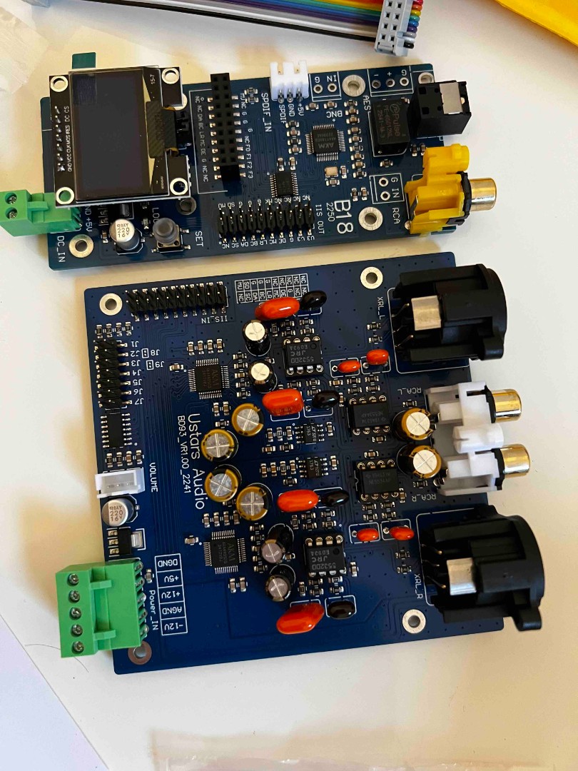

Собрал ЦАП из плат купленных на Aliexpress, который по звуку и по характеристикоам превосходит мой текущий ЦАП smsl su-1. Вдохновителем было видео с Ютьюба
https://youtu.be/K84RWzuJhy4?feature=shared
Там даны все ссылки на БП и необходимые компоненты для ЦАП. Я только выбрал плату для оптического входа и другую плату USB интерфейса.
Вот здесь я купил платы ввода, получилось сумарно достаточно недорого:
https://es.aliexpress.com/item/10050064 ... pt=glo2esp

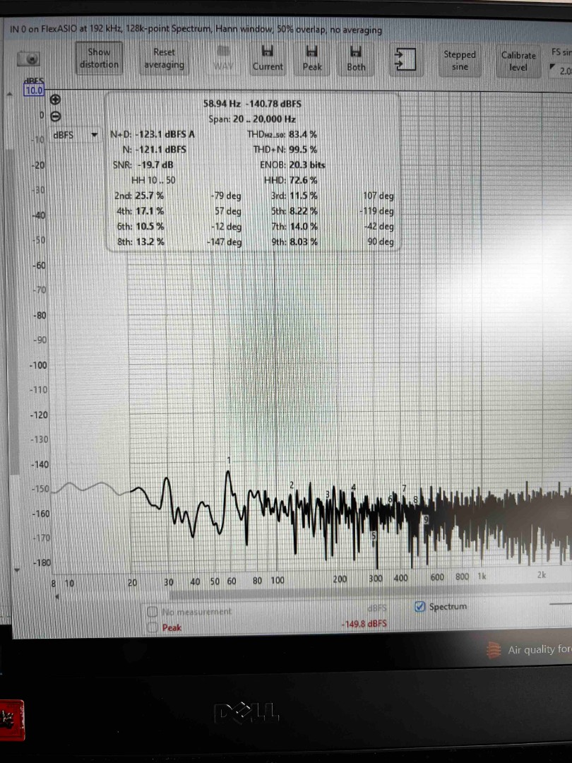

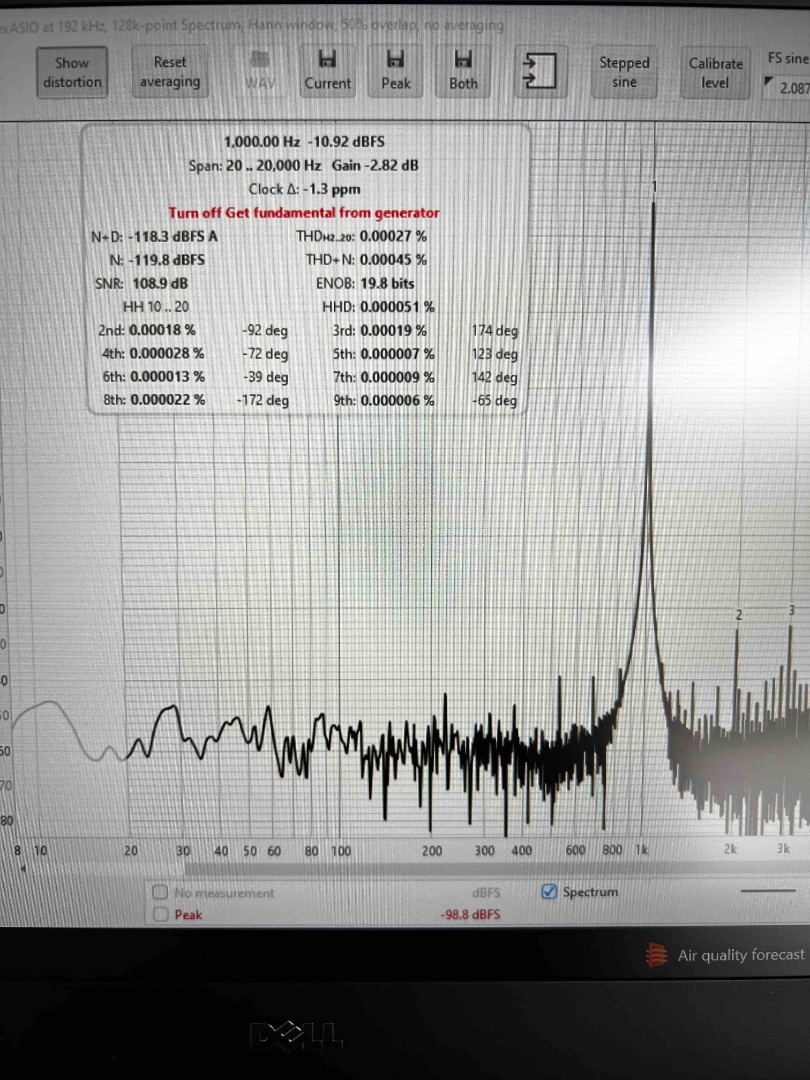

Сделал некоторые замеры гармоник на Космосе ( профессионалов прошу не очень кидаться помидорами)):
