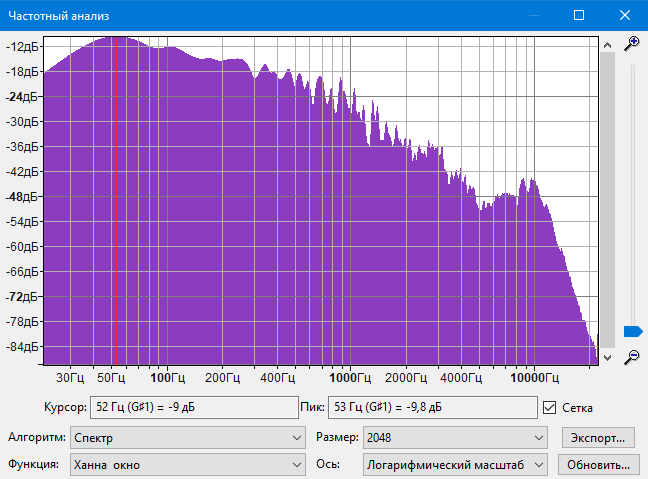

Если вопрос стоит как правильно, а не как полезно для ушей…
Что бы не потерять в динамическом диапазоне и сохранить тональный баланс, то на громкости на которой сводилась фонограмма в студии.
На меньших громкостях, согласно кривым равной громкости приходится прибегать к эквализации (темброблок, тонкомпенсация и т.п.).
Уровень звукового давления (SPL, Sound Pressure Level) в месте прослушивания в студии звукозаписи обычно устанавливается в диапазоне 78–85 дБ SPL (A-взвешенный), в зависимости от целей прослушивания:
78–82 дБ SPL — комфортный уровень для длительной работы, характерный для большинства микшировок.
83–85 дБ SPL — стандарт в некоторых профессиональных студиях (например, система K-метра Боба Катца, K-20, K-14).
> 85 дБ SPL — используется лишь кратковременно для проверки «громкости» или ощущения энергии микса, но не рекомендуется для постоянной работы из-за риска утомления слуха.

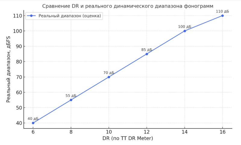

Мне 20дБ ни о чём. Я разницу в 40-50дБ реально слышу.uriy писал(а): 31 авг 2025, 15:26 Но в целом, по своим наблюдениям д/д в 20дБ с головой хватает что бы в 99,9% аудио материала слышать все те тихие звуки которые нам хотят показать звукари.
Если сопоставить dBFS с SPL (и там и там дБ).Реальный диапазон фонограммы (в дБFS):
Если взять мастеринг в CD-качестве (16 бит, 44.1 кГц), то теоретический максимум — 96 дБ.
У фонограммы с DR10 на практике динамический диапазон (от самого тихого слышимого сигнала до пика) обычно находится в пределах 60–80 дБ.
Это связано с тем, что в записи почти всегда присутствует шумовая полка (компрессия, лимитеры, реверберация и т. д.), и реально сигнал не "уходит" в -96 дБ.
Почему не 10 дБ?
DR10 ≠ 10 дБ диапазона. Это статистический показатель динамичности.
В реальности фонограмма с DR10 может иметь тихие фрагменты на уровне -60 дБFS и ниже, а пики доходят до 0 дБFS, то есть реальный диапазон может составлять 60–80 дБ.
А самый тихий звук фонограммы с DR10 принять за 30дБ (оптимистичный уровень шума в жилой комнате), то пик будет на 90-110дБ (30+60(80)).
Вот и вся арифметика.
Слышит ли кто ни будь разницу в 80дБ, это другой вопрос.

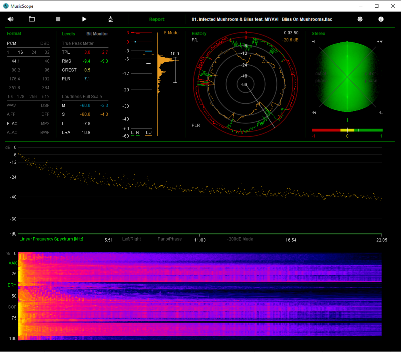

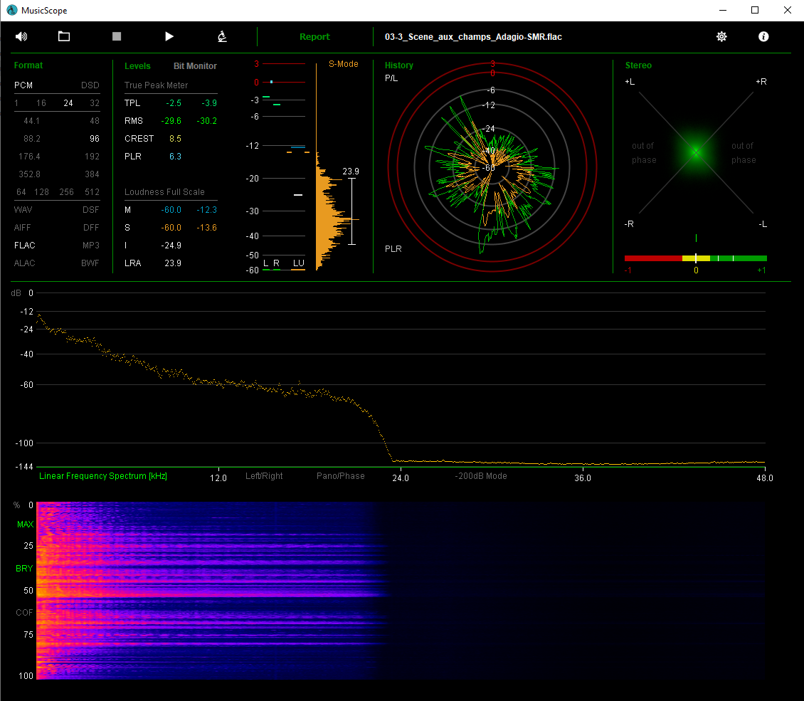

Хороше пояснення на сайті JRiver
Обидва стандарта Crest Factor DR і DR R128 не вимірюють різницю від самого тихого звука до самого гучного і це з однієї сторони правильно, а з іншої не допомогає зрозуміти яка реально гучність потрібна для критичного прослуховування, чи скільки потрібно потужності, щоб відтворити певний запис без кліппінга.

Я про это писал, и многое зависит от жанра музыки.XIAN писал(а): 01 сен 2025, 13:26 Обидва стандарта Crest Factor DR і DR R128 не вимірюють різницю від самого тихого звука до самого гучного
Поэтому и написано
А может и не иметь.В реальности фонограмма с DR10 может иметь тихие фрагменты на уровне -60 дБFS и ниже
Приведённый мной график, оценочный.

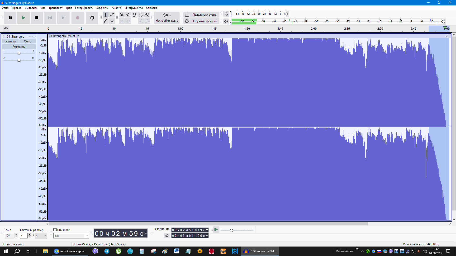

Ну человек со здоровым слухом вообще то от 0 до 120дБ слышит.
Но это вовсе не значит что музыка записана с этим диапазоном, и это вовсе не значит что человеку удобно слушать музыку с большим д/д. Звукари уже давно поняли что чем меньше д/д музыки, тем люди в своей массе лучше воспринимают эту музыку, она им больше нравится. Записи с д/д более 15дБ это редкие записи, обычно попса идёт с д/д в 6дБ. Рок порой может вообще иметь д/д 3дБ. И я тут веду речь за д/д музыки, а не за способность нашего слуха слышать тихие звуки на уровне порога слышимости.
Ну да, это так, д/д 16 битной записи позволяет передавать звуки на уровне и -60дБ и -80дБ, вопрос лишь в том, это полезный звук или это звуки которые должны быть замаскированы основным сигналом т.е. вредные звуки? Нужно ли нам их слышать или не нужно? Хотел звукарь их нам показать или не хотел? Ну реально, обычно в музыке частотный спектр уравнивают по громкости на слух с помощью компрессоров и стремятся сделать так, что бы все звуки были слышны в диапазоне 10дБ т.е. стремятся делать д/д музыки не более 10дБ. Конечно, есть записи в которых основной упор делается на высокий д/д 15дБ или 25дБ, но это делают очень редко для узкого круга людей которые осознано хотят слушать музыку с высоким д/д.Justas* писал(а): 01 сен 2025, 12:28 В реальности фонограмма с DR10 может иметь тихие фрагменты на уровне -60 дБFS и ниже, а пики доходят до 0 дБFS, то есть реальный диапазон может составлять 60–80 дБ.
Я в этой арифметике подвис. Для начала 0dBFs обычно считают максимально возможным сигналом, они же там на графике вывели некий dBFS для 24 битного сигнала, а у нас обычно сигнал 16 битный.Justas* писал(а): 01 сен 2025, 12:28 Если сопоставить dBFS с SPL (и там и там дБ).

Вот пример современной попсы с жутким DR4uriy писал(а): 01 сен 2025, 16:34 Ну да, это так, д/д 16 битной записи позволяет передавать звуки на уровне и -60дБ и -80дБ, вопрос лишь в том, это полезный звук или это звуки которые должны быть замаскированы основным сигналом т.е. вредные звуки? Нужно ли нам их слышать или не нужно? Хотел звукарь их нам показать или не хотел?
Adele - 30
Statistics for: 01-Strangers By Nature
Number of samples: 8033256
Duration: 3:02
Left Right
Peak Value: -0.21 dB --- -0.22 dB
Avg RMS: -7.92 dB --- -7.52 dB
DR channel: 4.58 dB --- 4.10 dB
Official DR Value: DR4
Samplerate: 44100 Hz
Channels: 2
Bits per sample: 16
Bitrate: 732 kbps
Codec: FLAC
Тем не менее, трек имеет уровни до -60dBFS и я их отлично слышу (типа колокольчиков в конце трека).
Не хотите слушать ̶м̶е̶л̶к̶о̶у̶р̶о̶в̶н̶е̶в̶ы̶е̶ ̶д̶е̶т̶а̶л̶и̶ вредные звуки, дело ваше.

Теж зробив картинок, висновок бачу тільки один, однією цифрою міряти не вийде)
Там де JRiver показує DR4 бачу рівень від -20,6 до +3дБ. То якщо слухати тихо, навіть цей запис, має звуки на рівні шумової полки звичайного приміщення. Інший думаю можна не коментувати)

Вот кстати, ещё график вышеприведённой композиции Разница только по частоте 40дБ (50 и 5000Гц). Т.е. при тихой громкости, мы даже нормально ВЧ не услышим.

А вы перестройте график с учётом крг на 65фон и тогда разница подровняется (уменьшится). И тональные сигналы мы ниже полки шума слышим на 10дБ.Justas* писал(а): 01 сен 2025, 18:27 Вот кстати, ещё график вышеприведённой композиции
- Сообщения: 2640
- Репутация: 1447
Re: На какой громкости слушать музыку правильно?
Я об этом думал. Но звуковое давление от этого не уменьшиться. И у меня КРГ скомпенсированы подъёмом НЧ, что ещё больше увеличивает разность уровней.uriy писал(а): 01 сен 2025, 18:47 А вы перестройте график с учётом крг на 65фон и тогда разница подровняется (уменьшится).
СогласенИ тональные сигналы мы ниже полки шума слышим на 10дБ.
