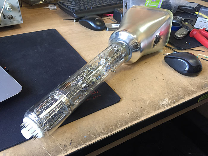

Заказал трубку(сказали новая!), трансформатор в осциллографе наполовину рабочий, есть все напряжения только 6,3 вольта на накал нет. Хотел купить такой-же трансформатор, но в хорошем состоянии не нашел. Решил поставить отдельный трансформатор для накала. И поменять трубку на новую. Посмотрим, что получится.

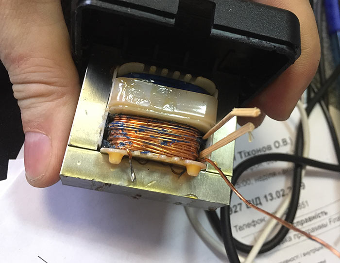

Пока ехала трубка отмотал 9 вольтовый трансформатор выдранный с рабочего блока питания до 6,3. Можно было трансформатор еще меньше размером взять, но не было.

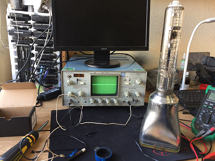

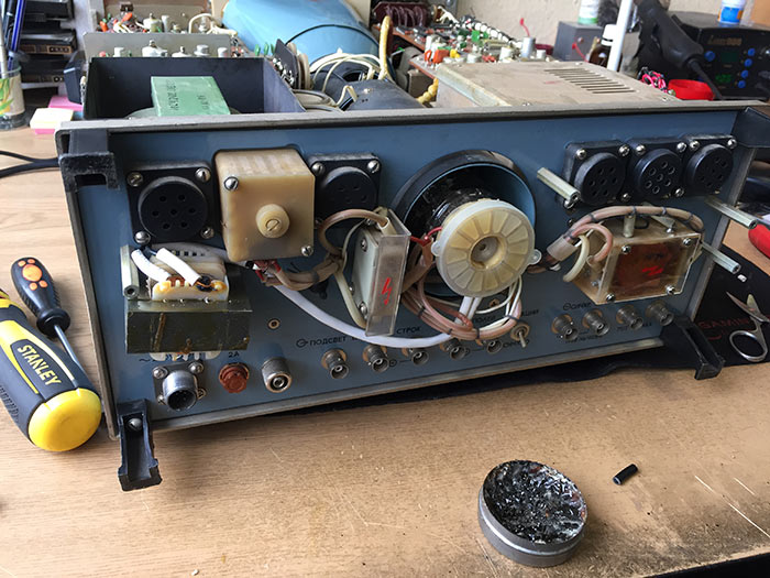

Трубка приехала новая! И стала как родная. Трансформатору тоже нашлось место, идеально поместился сзади. Осталось закрыть крышку и включить осциллограф

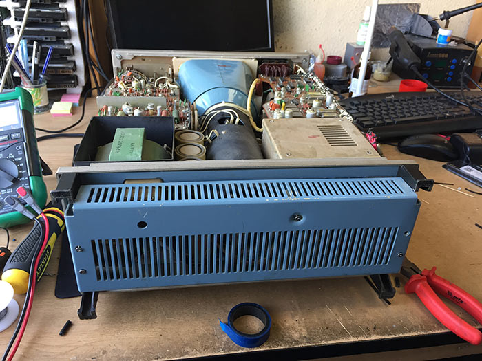

Чудо произошло крышка закрылась и теперь все выглядит как было раньше.

После включения пришлось подрегулировать по Х луч и все. Осциллограф работает, как раньше. Интересно оставлять так , или все таки поменять основной трансформатор? Как считаете?
