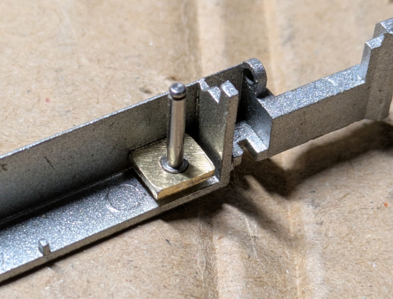

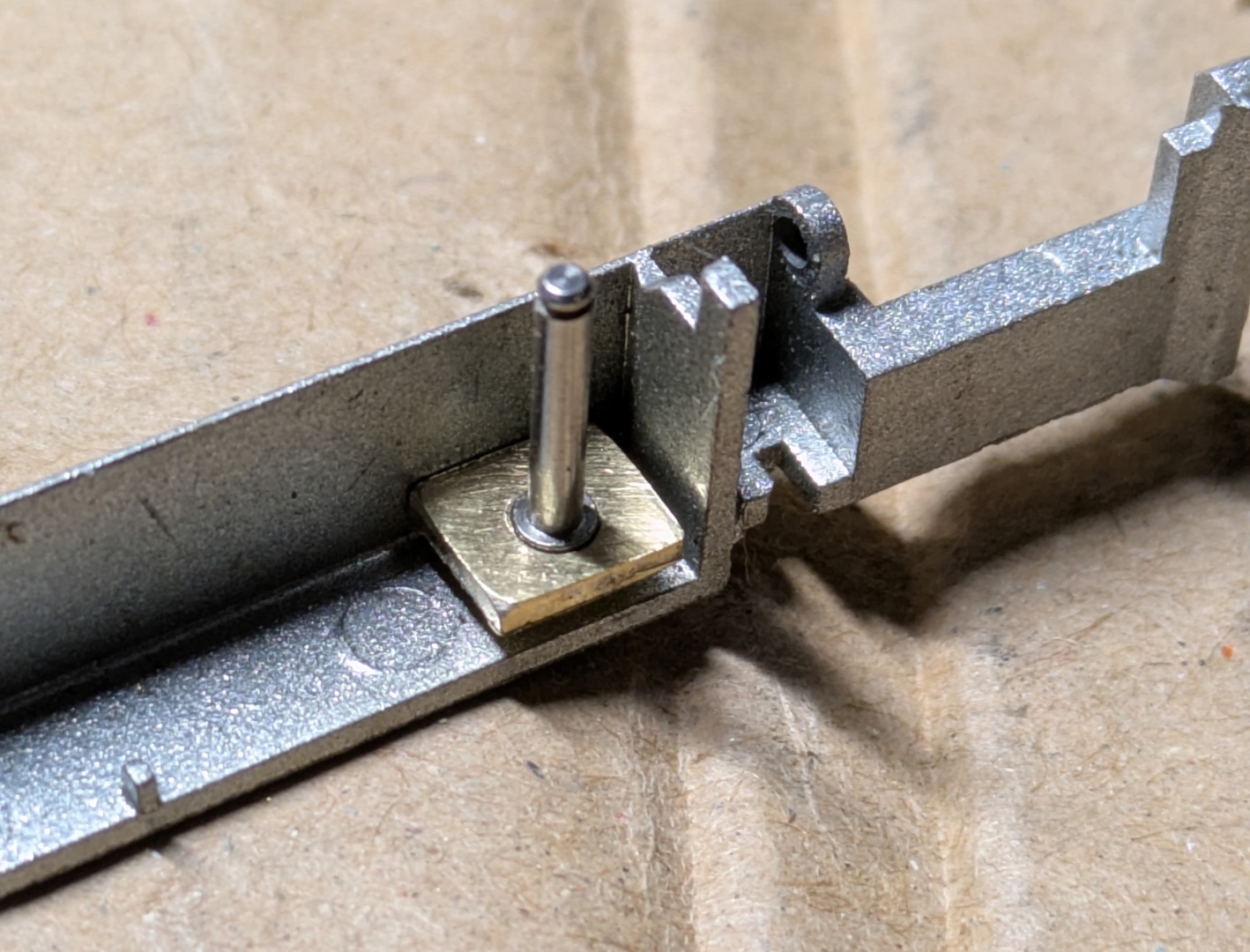

Проблема всей этой серии механизмов AR90 (1-2-й версии) в том, что со временем, штифт обеспечивающий паралельность прижима ролика к тонвалу разшатывается, и пружина, обеспечивающая прижим, наклоняет ось назад. Несоосность ролика и тонвала выражается в сильной детонации на частотах ок. 0,2 Гц. Я в одном плеере выпрямил штифт и соорудил вокруг него горку, используя известный клей супермомент+сода. Но это выглядит как то не технично. Поэтому для другого плеера изготовил две квадратные шайбы так, чтобы они плотно садились на утолщение штифта (диам.2мм) и задней стороной упирались в планку сзади, препятствуя отгибанию назад. Собираюсь эту конструкцию посадить на капельку эпоксидки, и придавить вниз. Толщину шайб выбрал 0,9-1,0 мм. Механизм отвода ленты при перемотке удалил. См. фото. Может кто то решал эту проблему по другому? Практически.
