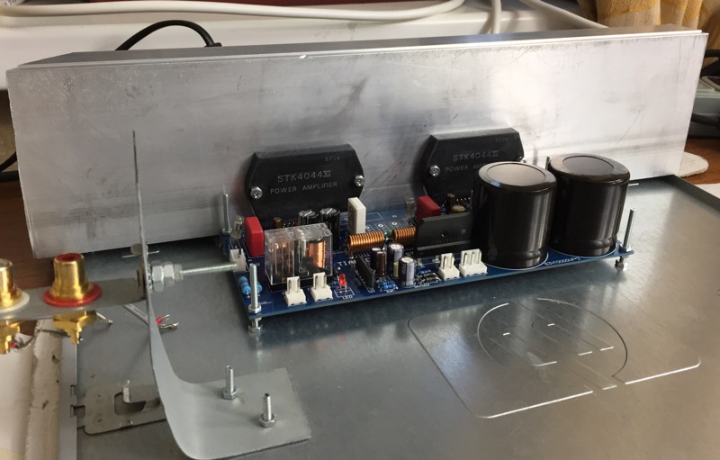

Купил потестировать плату усилителя на гибридной микросхеме STK4044XI здесь. По характеристикам должна быть нормальная, но что то пошло не так.

Или подделка или криво склепали плату

Я такой же подключал на 8 ом звук ужасный, питание было 42 вольта и греется но сильно

Много подделок и часто китайцы могут напортачить с разводкой или чего нить напутать. Но учитывая цену вы многим сэкономили $

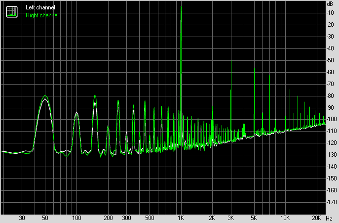

По даташиту должно быть все супер а в реальности очень странная картина

Может действительно питания недостаточно? По даташиту там искажения минмальные. Неужели китайцы запортачили так? По отзывам все довольны.

Сталкер тоже тестил и не в восторге

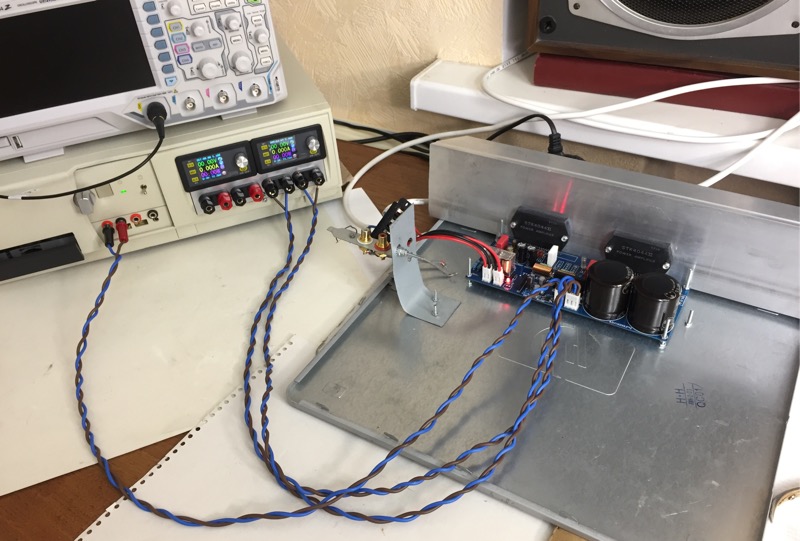

Снимаю вторую часть. Взял мощный радиатор, потому что будем нагружать конкретно ;)

Пробуем разные напряжения питания

С него нормальный звук не получить

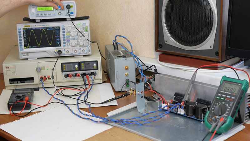

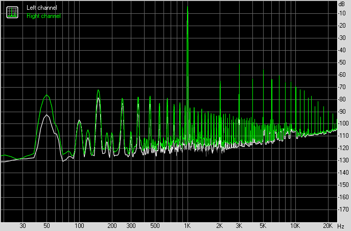

Питание 51 вольт мощность 90 Ватт 8 ОМ

Питание 51 вольт мощность 30 Ватт 8 ОМ

Питание 36 вольт мощность 30 Ватт 8 ОМ

Вообщем такое.....
