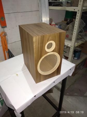

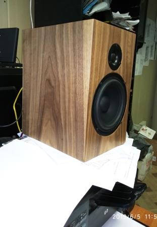

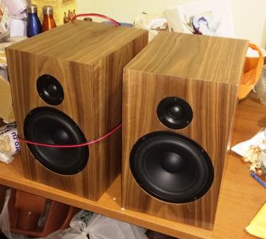

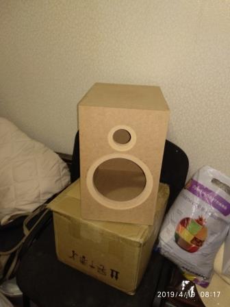

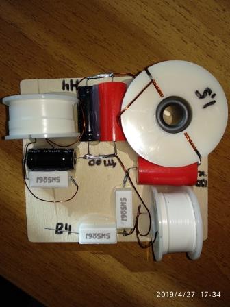

Хотел относительно хороший стерео усилитель и колонки для себя. После походов в магазины и прослушивания, выяснилось, что цена за комплект начинается от 60-80 круб и до... Лишних денег нет и жаба начала возмущаться))) Начал искать альтернативные варианты, читать форумы, смотреть видео, общаться с людьми, думаю большинство форумчан проходили этот путь. В результате поисков, прослушивания и общения с форумчанами выбрал проект акустики А. Александрова "Двухполосная АС Opti 17", заказал у автора комплектующие (динамики и фильтры и .д.). Чертежи с размерами колонок в открытом доступе. МДФ 16мм, фрезеровка углов выполнена под 45град. Собрал коробку, решил обклеить натуральным шпоном. Клеил в 1ый раз, проблем не возникло. Проблемы возникли с нанесением масла на шпон, все не получалось получить идеально гладкую поверхность, появлялась незначительная шершавость :evil: В конце концов тоже получилось :D

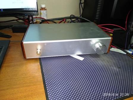

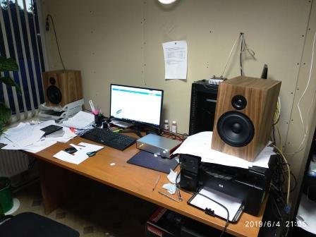

Настала пора определиться с усилителем. Был проделан такой же путь...) Была мысль купить ретро усилитель, но там тоже не все просто... Увидел видео уважаемого Alexa. начал интересоваться, все понравилось. Заказал на алли, начал собирать. На самом деле усилитель собрал в временном варианте, без монтажа в коробку. Но были сомнения по поводу вышеназванных вопросов. Источник звука записи в флак формате с ПК-оптический кабель-ЦАП с алли(дешевый 900 руб)- предусилитель ламповый-усилитель. Первое подключение волнительное... Я не большой аудиофил и не очень разбираюсь в звуке, но то что я услышал, превзошло все мои ожидания!!! Все знакомые которые слушали, тоже отзывались восторженно. Мне звук очень нравиться, за что большая благодарность Александрову за акустику и Alexy за усилитель! Предстоит еще исправить мои косяки в подсоединениях,собрать все в коробку, прогреть динамики и наслаждаться :lol:

На сколько я понял - это оформление с фазоинвертором.
Меня смущают электролиты в фильтрах. Надо бы их емкость по факту проверить. А вообще лучше поставить бумажные или пленочные. Электролитические со временем изменят емкость и параметры фильтра поползут.
Не знаю на сколько хороши ВЧ динамики, конденсаторы для их полосы можно попробовать зашунтировать маленькой (0,1-0,2мкФ) емкостью из серии К40У-9.

Lektor писал(а): 31 май 2019, 13:08 На сколько я понял - это оформление с фазоинвертором.
Автор акустики Александров, при отправке заказа, сам подбирает компоненты с максимально близкими характеристиками.

Закончил свою сборку. Всем спасибо, звуком очень доволен! Всем спасибо
