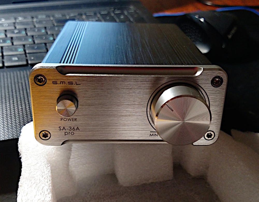

Совсем недавно поставил крест на современном исполнении усилителей класса D. Свой SMSL SA-36A выставил на продажу. Никто не купил ....и хорошо.

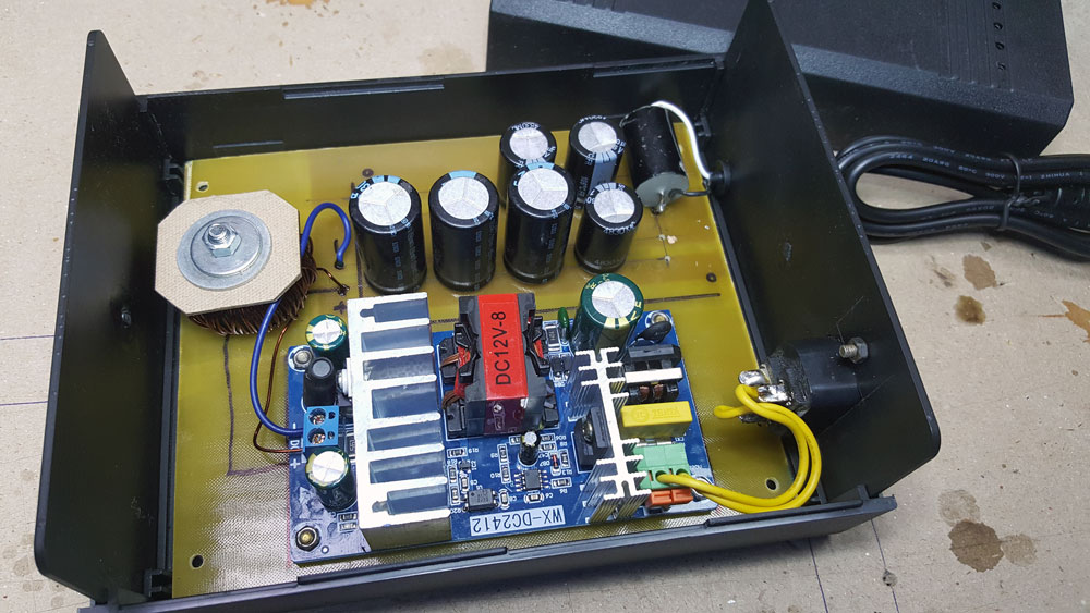

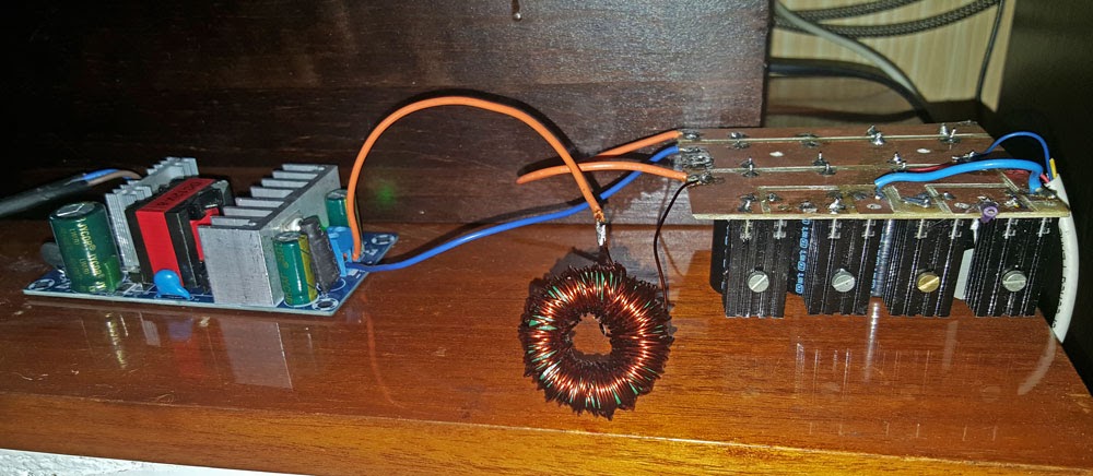

Я вспомнил, что применяя ИБП для усилителя JLH применил дополнительный LC фильтр. Это сделало звук чище и более правильным. Намотал такой же дроссель для цифрового усилителя. После дросселя использовал 20000мкФ от линейного блока питания. На фото видны диоды на радиаторах, они просто висят в воздухе. Услышал чистые серединку и высокие. Уже зацепило! Звуки перестали быть синтетическими, повеяло естественностью, природностью. Не хватало низких частот. Что же оно могло быть?! Пожалуй входной конденсатор. Они беленькие возле регулятора громкости 1J63=0.1мкФ. Маловато, однако! Рядом еще пара таких же. Беда для очумелых ручек, все очень маленькое. Производители по понятным причинам увлекаются минимализмом. Вот как тут развернуться?!! Напаял с обратной стороны проверенный WIMA 0.1мкФ на все четыре конденсатора. Это не 1мкФ, но все же емкость увеличивается в два раза. Бас пошел.

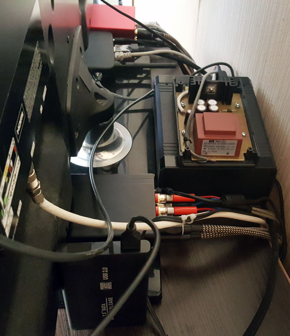

Забаянил блок питания в корпус. БП больше чем усилитель. Шнуры подымают усилитель на попа. Будущее за безпроводными технологиями. Шнуры себя уже исчерпали.
- Сообщения: 4386
- Репутация: 2933
Re: Мои похождения по классу D
Компактно так получилось.

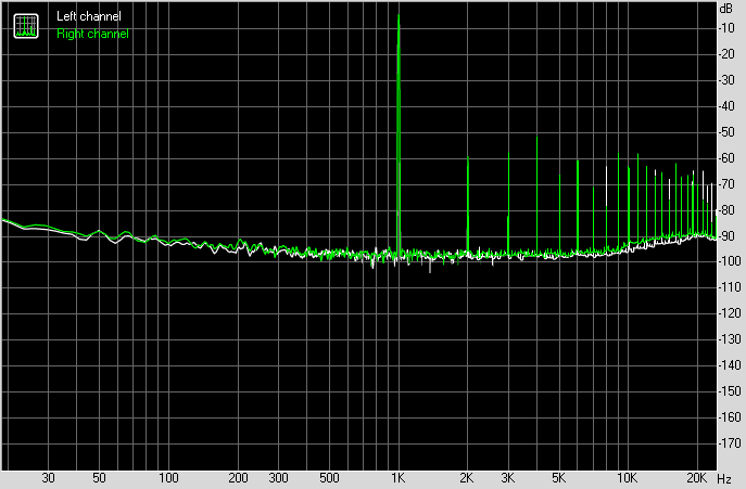

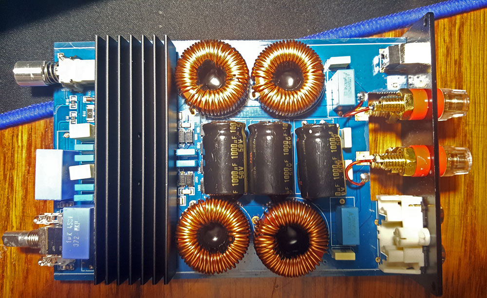

Alex сделал сегодня измерения усилителя SA-36A. По замерам все грустно. Особенно не радует завал по ВЧ
таблица с цифрами во вложении и графики

Могло быть и хуже
Так печальненько получилось а какой звук? глухой? когда так мало высоких?
- Стаж: 7 лет 5 месяцев
Благодяря высокой детальности это воспринимается как "мягкие высокие". Т.е. сильного дискофорта нет.
В любом случае покупать его не стоит. А вот SA-98 звучит отлично. Может его тоже отправлю на тест)))
На графике ужас, вот когда дешовый клас д

Это не дешевый усилитель. Изначально его делали на базе чипа Tripath и это был класс Т. Затем решили удешевить или еще чего. Важно смотреть на даташит чипа, который использован. На то время я был не такой умный)))
