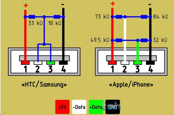

Сделал зарядку, на выходе 5 Вольт но айфон не заряжает. Другие телефоны заряжает. В чем может быть причина?
Сообщения: 768
Стаж: 9 лет 11 месяцев
Репутация: 188
Re: Самодельная зарядка для Iphone 7

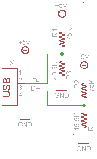

Нужно сделать так как на рисунке. Добавить резисторы.
На оригинальной зарядке вот так
