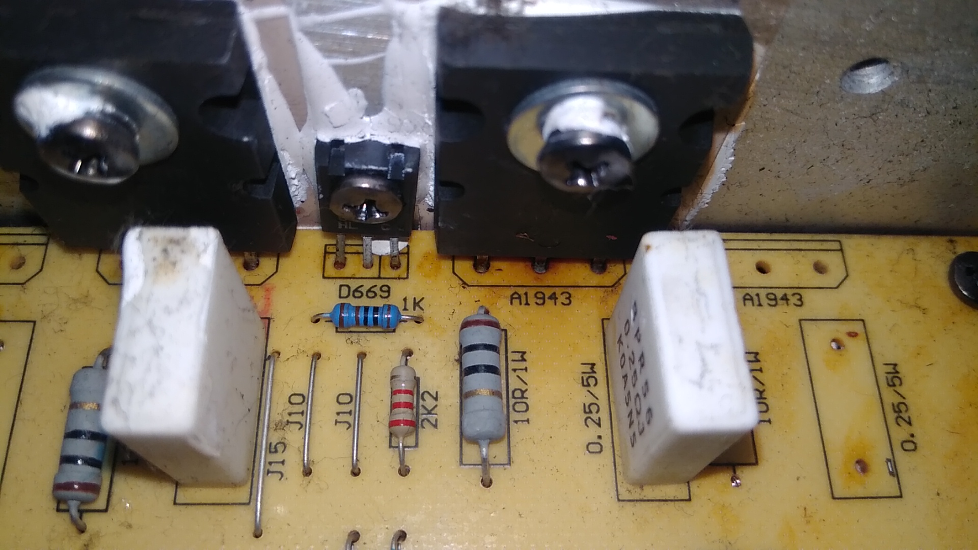

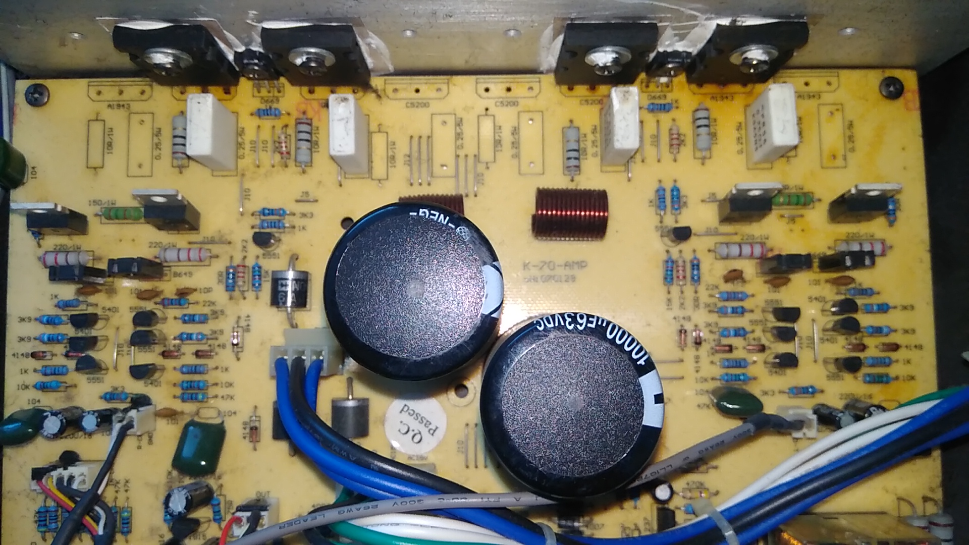

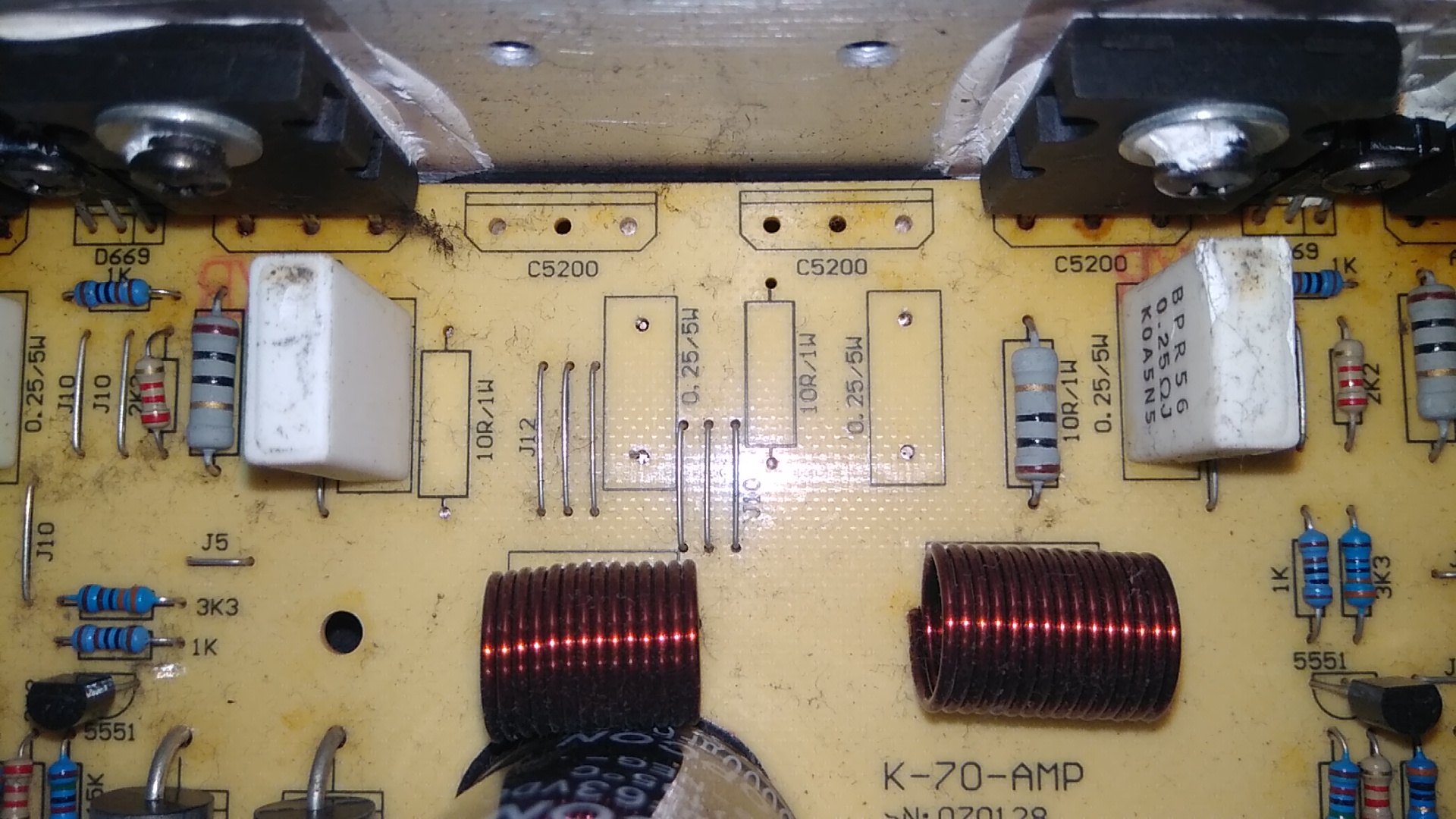

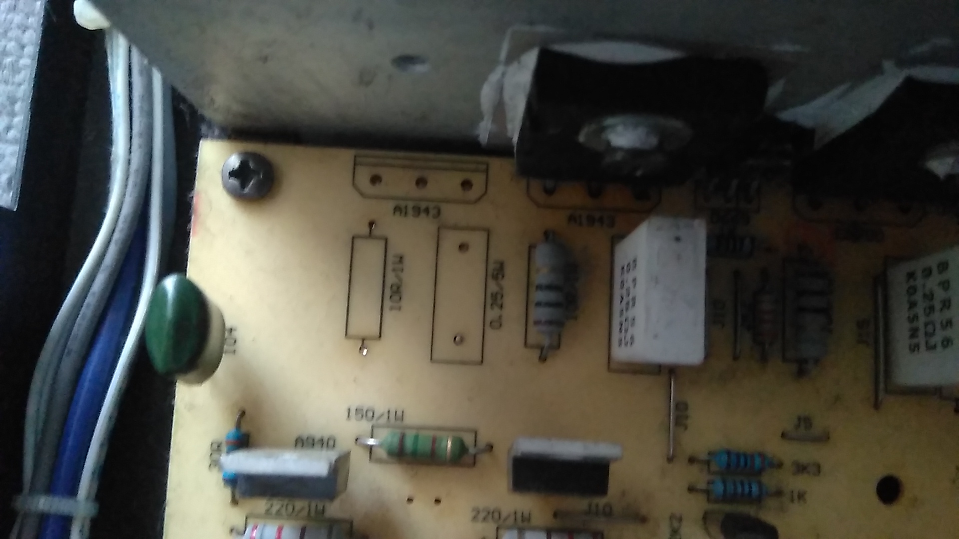

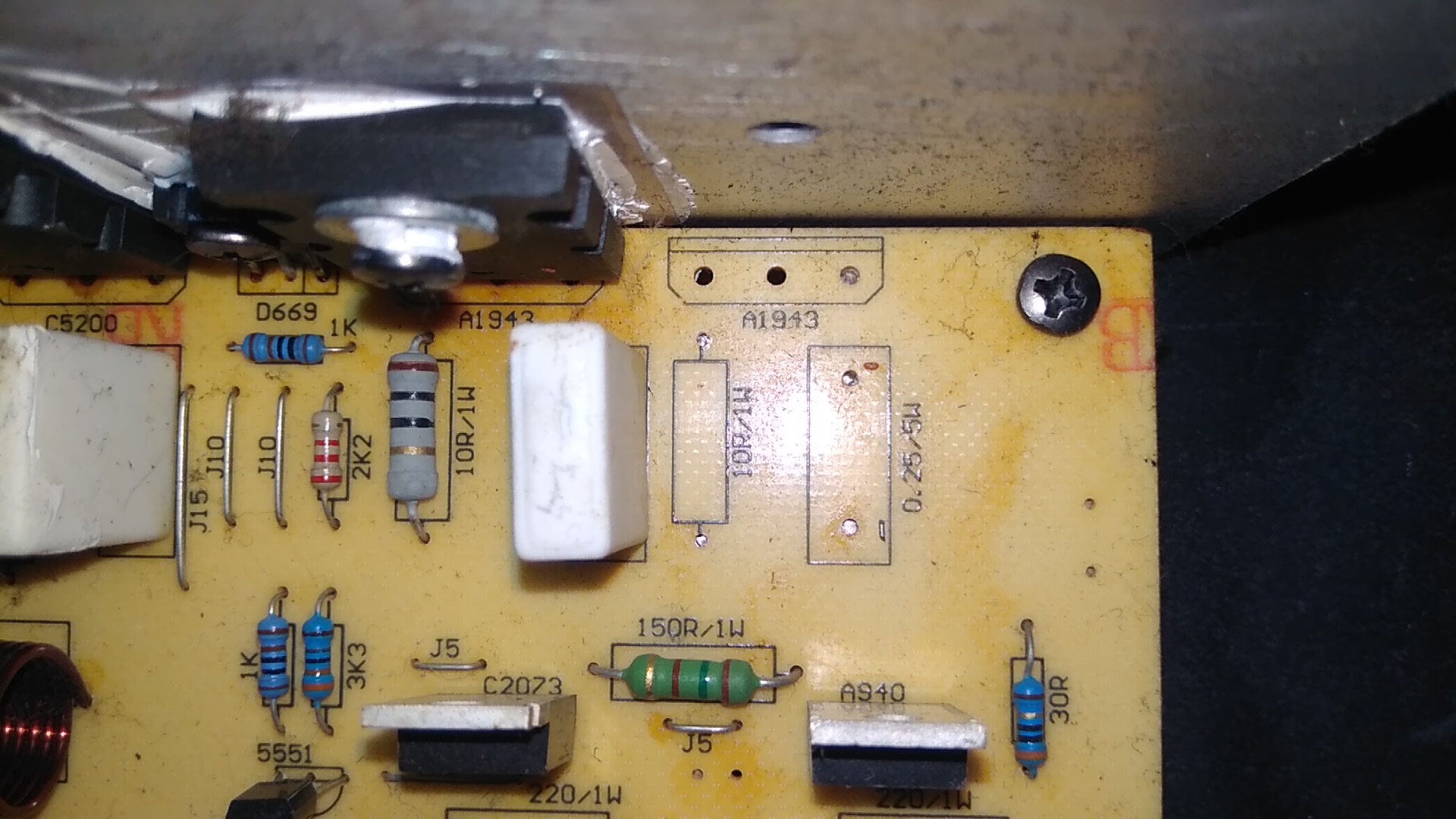

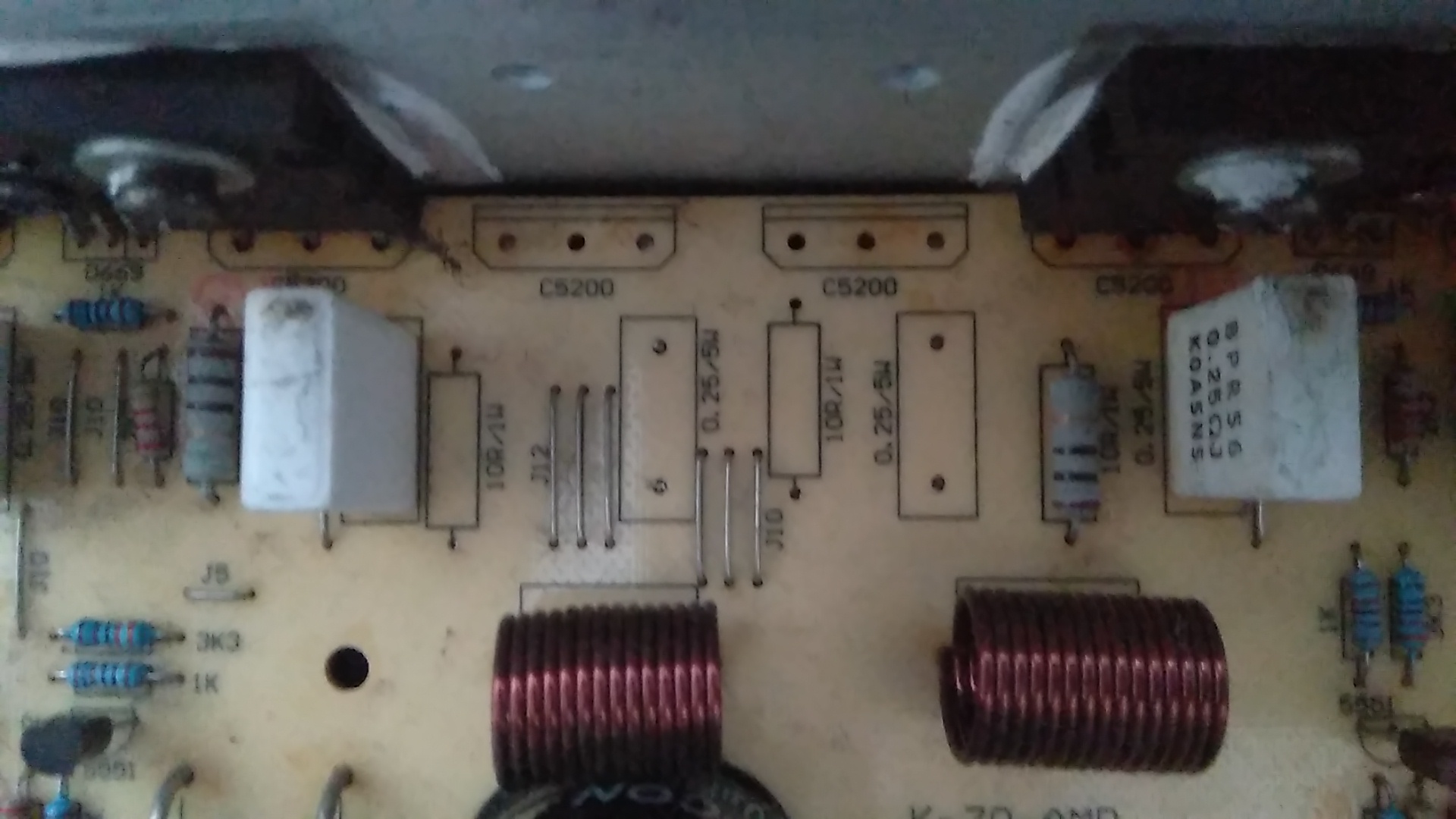

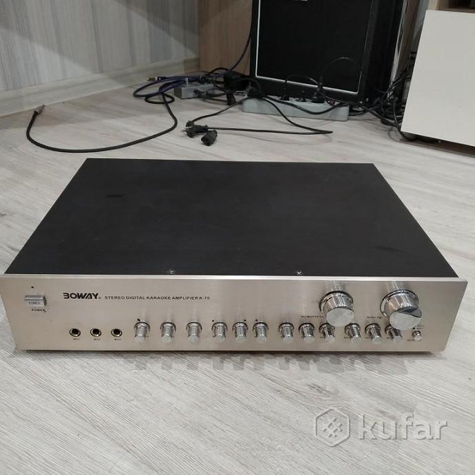

Уважаемые форумчане хочу просить вашего совета. Ко мне попал Китайский заводской Усилитель Boway . Он простенький и собран на двух парах транзисторов 2SA1943 и 2SC5200 . По одной паре в канол. Соответственно на ваходе у него при 8 Ом нагрузки чуть больше 100 Ватт в канал. Но вопрос в следующем: у него на плате , как вы можете видеть , можнл распаять ещё ДВЕ!!! пары таких транзисторов (так как есть более мощная модификация этого же усилителя) , ну соответственно надо добавить и на пустые места 5-ти ваттные резисторы и обычные резисторы , под всё это (если внимательно посмотрите) есть штатное место . Трансформатор стоит торр примерно ватт на 300 и с выходом 41-0-41 Вольт.
Как вы думаете можно-ли его доработать до более мощного варианта и что для этого надо , кроме того что запаять на штатные места не достающие детали ???!!!

95-s писал(а): 27 фев 2020, 15:50 Как вы думаете можно-ли его доработать до более мощного варианта и что для этого надо , кроме того что запаять на штатные места не достающие детали ???!!!
А зачем вам более *мощный* вариант? Что-то не устраивает? Как вы думаете большая разница между 10вт и 100вт при воспроизведении?
Я бы на вашем месте увеличил бы емкости эл.конденсаторов ...раз в 5 ..для начало...Вы наверное слушаете громко и у вас происходит *каша* в низкочастотном диапазоне....
Писи... можно запаять детали, но выходные транзисторы надо подбирать по коэффициенту такие как впаянные...Геморой...да и нет смысла...

Sox2019 писал(а): 27 фев 2020, 19:41
Начну , как говорится, с конца: На Али закажу сразу 10 шт. , т.е. пять пар и подберу по коэффициенту усиления.
А по первому вопросу - колонки концертные EWM 153 они по 350 Ватт номинал и 700 Ватт максимум. Провожу вечеринки ТОЛЬКО НА УЛИЦЕ !!! И этой мощности маловато. Есть усилитель, который собрал сам на TDA8954TH ( поставил два отдельных моно усилителя) это D-класс и на выходе (замерял лично !) при громкости 75%-80% на 6 Ом получил 230 Ватт. Этого в принципе достаточно , но хотелось бы резервный усилитель. Но купить за дорого может любой дурак , а вот попробовать этот довести примерно к 200 Ватт хотелось бы.Тем более я показал , что есть такая возможность !

Вам не нужно строить усилитель на *200 ватт*.....не получится....от силы прибавка будет -30-50 ватт при добавлении вы.транзисторов....Трансформатор потянет? Вы послушайте еще раз- увеличьте емкости конденсаторов еще на 40-50000 в +и -
Если для *вечеринки ТОЛЬКО НА УЛИЦЕ*- нет ничего лучшего чем класс Д....и звучание будет по лучше вашего усилителя...
А по поводу *мощей*..там дай бог какому усилителю такой мощности.... там КПД под 95-98%
Хорошие..очень хорошие делает на Вегалабе ....sousmanster..... приходилось слышать....я был очень удивлен звучанием,если честно....Сам подумываю прикупить его данный усилитель....
