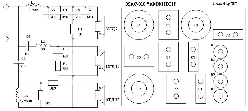

Здравствуйте. Прошу совета опытного гуру в звукотехнике, помогите разъяснить мою дилемму. Имею ice power 125asx2, а также акустику к нему, амфитон 35ас018 (все заводские настройки, ничего не переделывали). Дак вот, решил проверить фазировку ас диском аудио доктор, в противофазе сч и вч звучат лучше, чётче громче и собраннее, по низам разницы почти не заметил. Естественно я перебросил на усилителе провода, +на-, -на+, и чуда не произошло, точно также в противофазе звучит лучше, ничего не поменялось. Перед усилителем стоит ещё китайский усилитель для наушников, в роли преампа и регулятора громкости, фото приложу. В чем проблема, почему так. По заводской схеме ас, сч и вч, включены в противофазе с нч, но при смене фазировки все же должно стать наоборот, но ничего не происходит. Помогите пожалуйста разобраться.

Прдежде всего подобные манипуляции нужно проводить не на слух, а по измерительному микрофону. Имея большой опыт, хороший специалист сможет на слух угадать проблему, но все же сделает замер по микрофону дабы убедиться в правильности догадок.
Аудиодоктор позволит вам определить правильную фазировку правой и левой акустической системы. При правильной фазировке звук схлопывается четко в центре. При противофазе звук разлетается по краям сцены. Может быть некое дизориентирующе ощущение объема. Повторю - это касается фазировки правой и левой акустической системы.
При многополосной акустике рекомендую отключать полосы, оставляя одну и так по каждой полосе проверять. Моторно, но по-другому будете путаться. Бывает, что после вмешательства, один из динамиков, по ошибке, включат в противофазе по отношению к этому же динамику в другой АС. Например НЧ и СЧ одной АС работают синфазно с НЧ СЧ другой АС, а ВЧ головки в противофазе. Я не уверен, что будет провал по ВЧ, т.к. длина волны очень маленькая, но будет дезориентирующее или дискомфортное ощущение. А под 100 грамм и танцульки может и не быть
Если рассматривать отдельно акустическую систему, то включение одной или двух полос в противофазе создает противофазный разделяющий фильтр. Там где полосы пересекаются в противофазе на перехлеснувшихся частотах, колебания взаимно уничтожаются. Вот и получается как бы фильтр.
