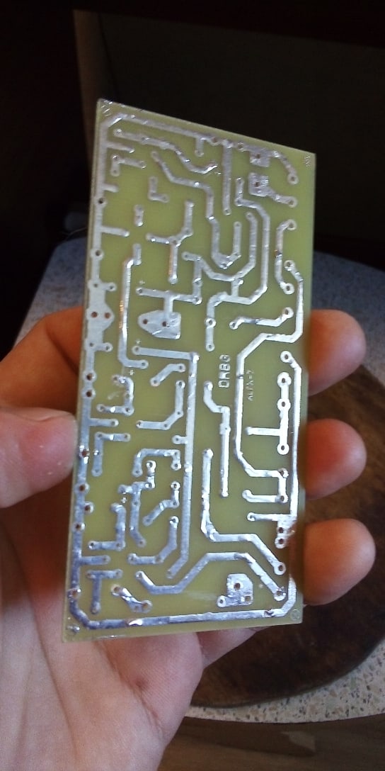

Всем привет) Нашёл я значит сей чудо агригат (радиолла контата 205 стерео) на даче в хорошем состоянии (почти). Сразу врубил в него гитару с примочью и оттащился от этого фырчащего аутентичного звукана) Таким образом зародилась у меня мысль сделать голову из него гитарную, а точнее рабочую экспериментальную станцию на основе этого шасси так сказать. Перво- наперво я выкинул из него всё лишнее, оставил темброблок и усилок. Далее немного проапгрейдил- впаял два моно входа и один стерео с тумблером, на колонки впаял джек выход (тюльпанов не нашёл в магазине), впаял провод сетевой как на компе (телефон поломан, по этому без фоток) заменил провода сигнальные экранированым проводом. Короче красота и гармония настала, но остался последний нюанс, и так, вот чё оно Михалычь:
Левый канал звучит очень тихо!!! не шумов, ни наводок, просто тихо! Я проверял усилок отдельно от тембрблока, очевидно, что это проблема в усилке. Питание на левый и правый канал одно- 24в и на обе платы (а это два аналогичных усилка по сути) соответственно приходит одинаковое напряжение. Поскольку я не обладаю такими фундаментальными познаниями, я даже не представляю, с чего начать? А может есть характерные черты поломки???

Re: подскажите по усилку плиз (радиолла контата 205 стерео)

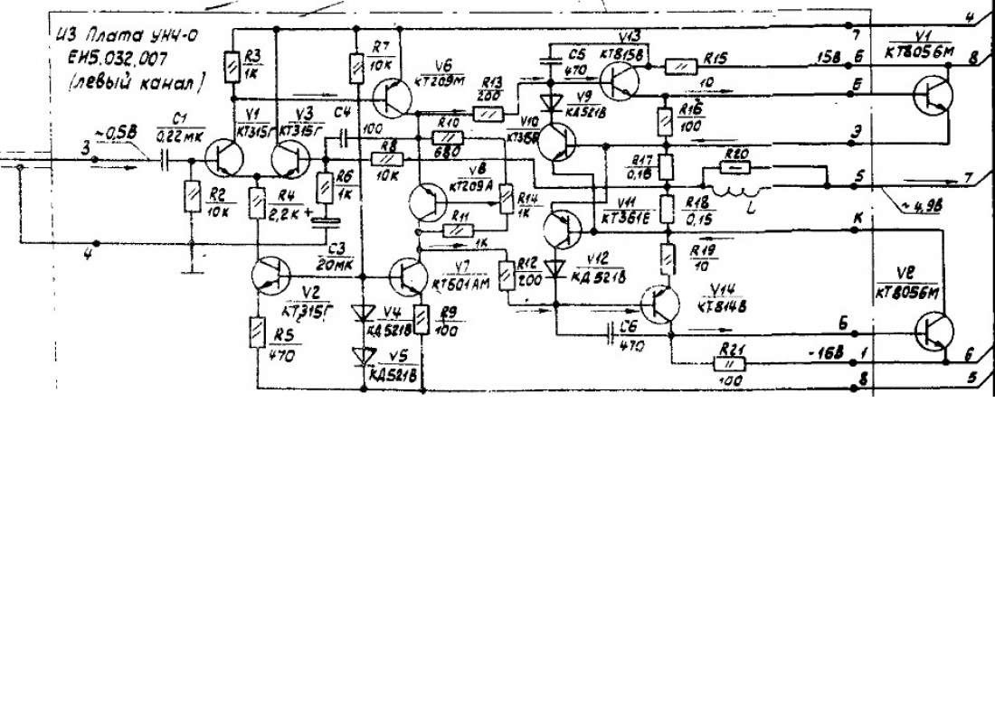

сей усилок
- оконечник
- унч.jpg (156.6 КБ) 6258 просмотров
Поменять местами входа левого и правого усилителя, что бы убедиться в правильности диагноза конкретного оконечника. Тестер есть? Если да, то сравниваемых режимы по постоянному напряжению транзисторов рабочего и не рабочего каналов. Если есть осциллографа, ещё проще- сравниваемых амплитуду сигналов при работе усилителя. Ну и конденсаторы, не только электролиты, но и глина в квадратных красных конвертах.
конкретный усилитель я уже определил. Осциллографа нет. По поводу того, что можно последовательно проверить все элементы это конечно топ идея, но я всё- же надеялся, что специалисты по симптому смогут понять проблему. А симптом то довольно своеобразный: звук тихий, но нормальный. что это??
господа, если любопытно, проблемой явилась потеря конденсаторной ёмкости на полярных электролитах, на форуме аудиопортал мне подсказал один очевидно мега подкованый человек,что там не лучшим образом запроектированы полярники, и посоветовал заменить их на бесполярку, что я и сделаю.
ребята, во первых входной кандёр не полярный, а плёночный, во вторых в усилке один полярный кондер, и ещё в преампе 6 штук (по 3 на канал) и в третьих я их поменял на такие- же но новые (мне посоветовали плёнку поставить вообще, но в нашем магазине были только полярные) и усь запел господа! и вооще стало круто!))

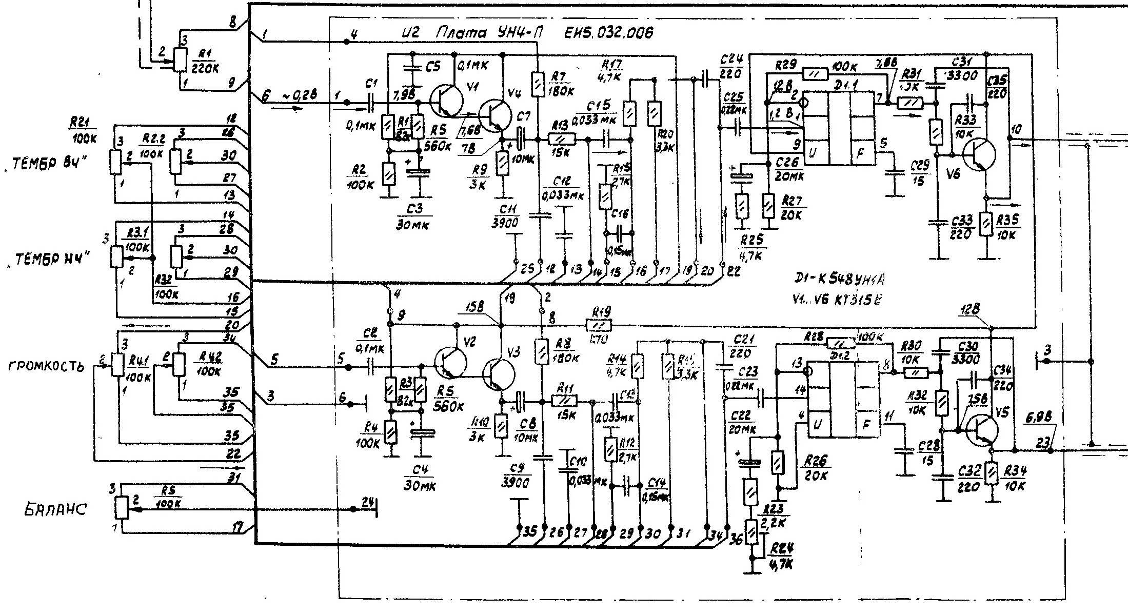

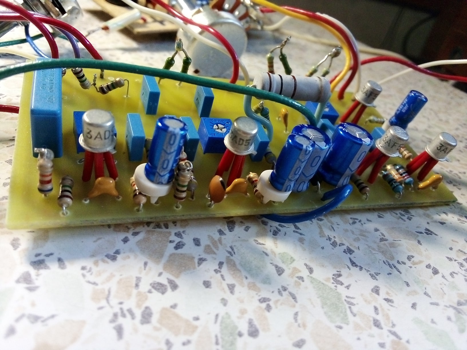

преамп собстно
- преамп.jpg (723.07 КБ) 6148 просмотров
хочу поделиться судьбой транзистора: вчера я включал усилок в звуковуху, слушал старый скорпионс в лослес, и наслаждался звуком усилка, а он и в правду был хорош! потом все вырубил, а на следующий день вдруг я заметил, что пропал левый канал, причем на преампе. Пока ковырял его, (пытался кондеры проверить, менял местами наблюдался очень слабый выход звука из динамика вот я и подумал опять на кондер) в какой- то момент усилок начал тупо гудеть, причём уже сам усилитель, даже при отключенных входах. грешу на входные фильтры, хотя отключив их совсем гул усилился. как заменю их будет ясно, но что- то мне подсказывает, что дело не в них. Честно говоря я расстроился. Думаю, я даже забухал бы если-б не зож) И к тому- же мне стало ещё более очевидно, что я нишыша не понимаю в радиоэлектронике. пойду на рыбалку, а как приду- закажу кондеры на фильтр новые. Всем мир!

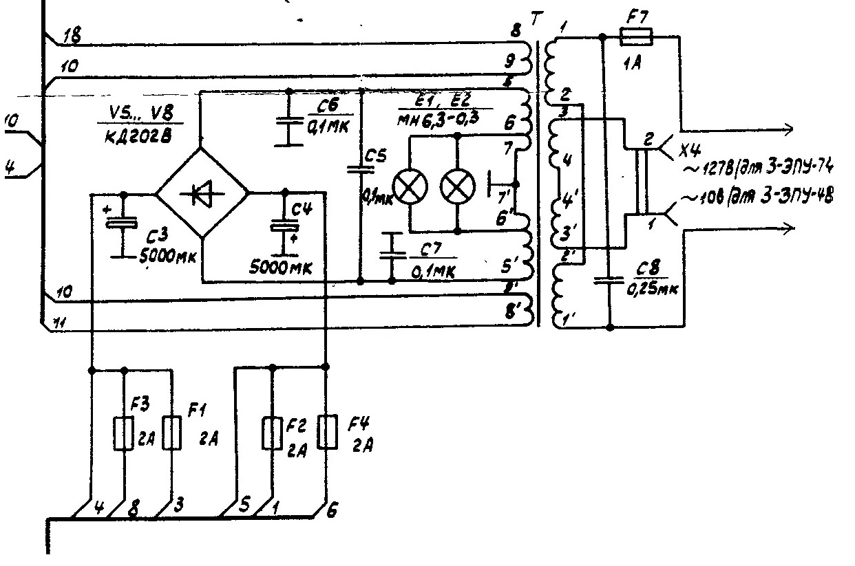

если на выходах диодного моста показывает мультиметром переменного напряжения 2,5 вольта (24 в постоянки) то значитт ли это, что диод пропускает переменку на схему, которая и звучит в колонках соответственно???

Не может переменка быть 2,5В а постоянка 24
что то вы не так замеряете

я имею в виду на +/- выводах присутствует переменная составляющая. при замере мультиком на контактах+/-
По вашей же схеме унч, у вас заходит 2 питания по +, 4й и 8й вывод(вверху справа). Аналогично по минусу. По крайней мере без схемы бп так выглядит. Померяйте чисто на электролите, чего ваш тестер покажет.

Два питания с одного моста диодного.
как видите питание одно. Пробовал я вчера собрать новый диодный мост, поставил ёмкости новые на 3300мф правда вместо 5000. но всё- же! отсоединял всё что можно, один канал от другого, полностью отпаивал все провода от одного и тестил другой. - бесполезно. транс работает нормально, выпрямитель тоже, гул в духе 50 герц, только помягче. и что характерно, сразу оба канала гудят! ну не могут же аналогичные поломки возникнуть в обоих каналах! значит питалово, но и питалово вроде я заменил и всё- равно гудит! землю проверял, даже корпус на батарею заземлял, пробовал без земли. всё один итог. так- же пробовал заземлить массу входного сигнала. На корпусе фазы нет. Может попробую сейчас транс подвесить - так сказать чтоб исключить пробой одной из обмоток на корпус, хотя ведь обмотки выдают свою переменку... не понимаю.
что меня поразило дак это наличие на выходе постоянного потенциала на правом +12в на левом - 13в. Питание одинаково заведено с одного выпрямителя. Мне кажется что тут поможет только святая инквизицыя
В первую очередь проверьте выходные и предвыходные транзисторы...
короче усь я починил, осталось тембр блок починить. Долго я вникал в эту схему, проверял напряжение на плате и сверял с контрольными значениями и просто пытался сопоставить данные с схемой, так я и пришел к входным транзисторам которые вышли из строя (благо я их выпаял дофига с платы радио) видимо из-за неисправности паяльника в купе с тем фактом, что корпус теперь был заземлён. Мой паяльник вышел из строя когда конденсатор разрядился на него с маленькой искоркой, это значит, что вероятно корпус уже имел электрическую связь с сетью, впрочем я не шарю- мог ли выйти из строя паяльник при пробое искры на корпус без пробоя фазы на корпус (с чего бы в принципе..) У нового паяльника на корпусе показывает 65 вольт, надеюсь это наводка. планирую заземлить это как- нибудь(возможно через плавкую вставку) Так- же если кому любопытно, я в интернете наткнулся на схему под названием УНЧ Дорофеева, сравнивал со своей схемой, нашёл много общего, скорей всего это какая- то вариация Дорофеева. Как разберусь с темброблоком отпишу.

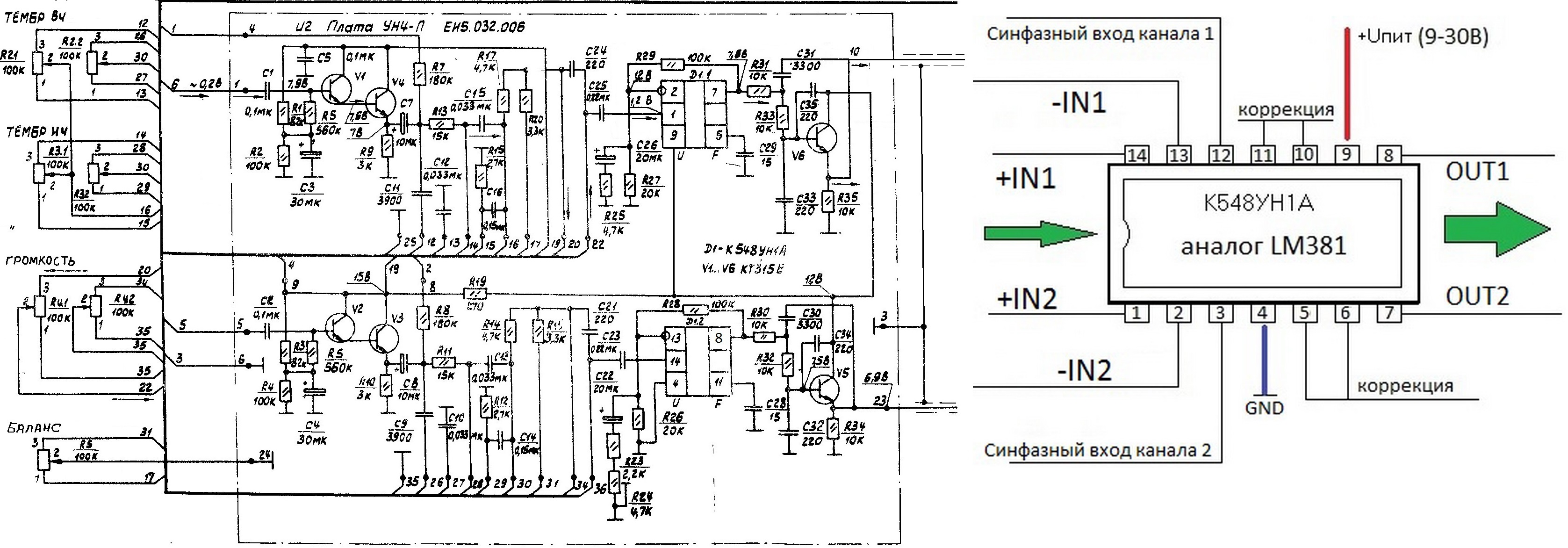

Товарищи, подскажите, чем из современного можно заменить К548УН1А (он же LM381) сломалась- нет на выходе напруги(там в портянке указано 7,6в), а на питание подаётся. Или можно её заменить связкой транзистора и стабилитрона? или я втираю дичь?
- К548УН1А в преампе .jpg (899.4 КБ) 6101 просмотр
На такую самую

детальки пришли, всё поменял, все работает! уряя!))

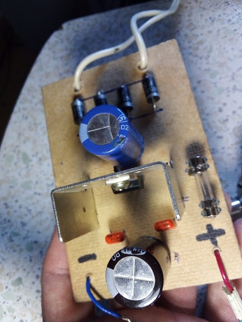

Сварганил давича примочь, хочу её запитать от одной из обмоток преампа, для этого запилил выпрямитель с стабилизатором LM7809. Это было нужно, чтоб получить из 14 вольт 9 вольт и всё работает, но фон просто адский! вопрос: может ли данная штука LM7809 давать помеху, или может их в звуке вообще не применяют???
- JULhAyXGUHM.jpg (156.05 КБ) 5998 просмотров
- 52CwxmSNrxc.jpg (302.7 КБ) 5998 просмотров
- n5Bkg_BqYFk.jpg (74.58 КБ) 5998 просмотров
Что именно вы сделали не сказали, может оно даёт фон. Стабилизатор не должен фонить, если все правильно сделали.

знаете, там на приамп идет 14-0-14 обмотка, я взял с неё 0-14 для питания примочи, соответственно появилась гальваническая связь(если я не путаюсь в терминологии) между данными элементами агрегата, и соответственно вторая связь это обмотка кабеля (то- есть минус) ну и вероятно так получилось то, что называют кольцом, и это никак не лечится, хотя у меня есть мысля включить в схему питания конденсатор последовательно, кто- нибудь так делал уже????

У меня появилась другая мысля!!! я просто уберу старую схему питания, разомкну обмотки, поставлю простой выпрямитель с стабилизатором типа 7815 а вторую обмотку сделаю на 9 вольт!!! гениально!

так я и сделал, всё работает отлично!!!
