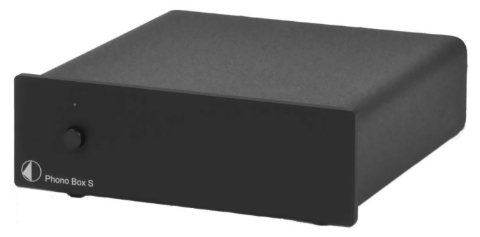

Фонокорректор Pro-Ject Phono Box S

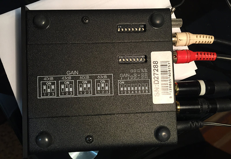

Купил себе этот девайс, интересно послушать, оценить. По звуку мне понравился, радует его возможность ручной подстройки под конкретную головку.
Настроил переключателями под мою головку ATN91(47кОм,200 pF)
Фильтр низких нужная вещь, если его не включать, то на большой громкости, на некоторых пластинках, динамики беззвучно колбасит с частотой около 5 герц.

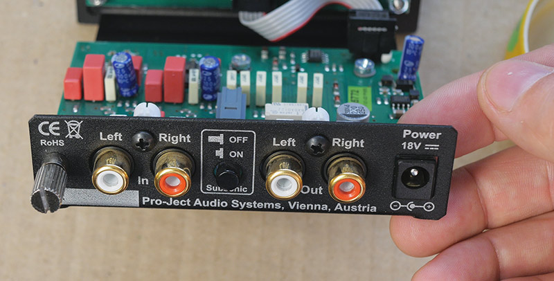

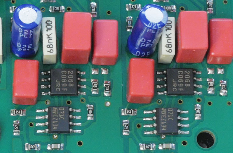

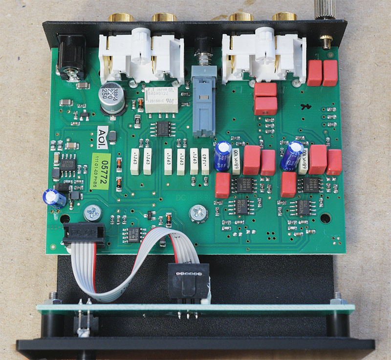

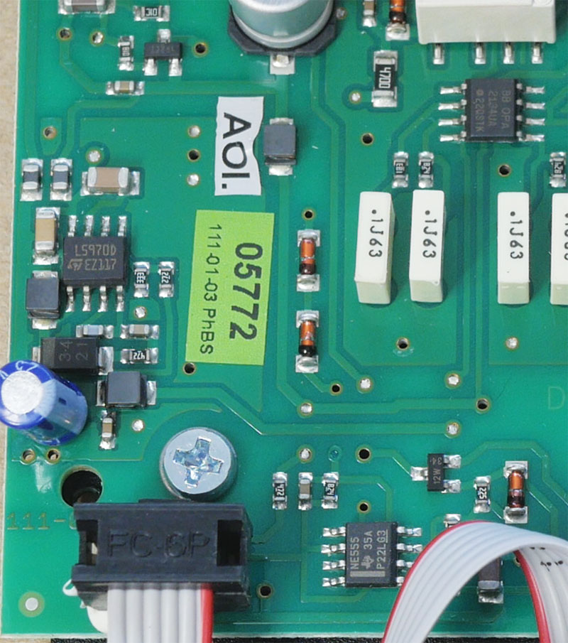

Не смог не вскрыть. И так, что у нас внутри? А внутри вот такая штука
Как ни старался, но заявленое продавцами полноценное двойное моно не обнаружил)) Есть реле, которое делает задержку включения. В принципе неплохая такая коробочка, но цена 220 баксов, даже незнаю дорого это или нет)

Характеристики:
Входное сопротивление 10/100/1000 Ом (MC) / 47 кОм (MM)
Входная емкость 100/200/320/420 пФ
Переключатель усиления 40/43/60/63 дБ
Subsonic -12 дБ при 20 Гц
Отношение сигнал / шум MM: 86 дБ (94 дБ - IEC-A), MC: 68 дБ (75 дБ - IEC-A)
THD 0,01% MM / 0,05% MC
RIAA отклонение макс. 0,4 дБ / 20 Гц - 20 кГц
Разъемы In / Out 1 пара RCA разъемов
потребляемая мощность 18 В / 85 мА
негабаритный источник питания 18 Вольт постоянного тока / 500 мА
Размеры (ШхВхГ) 103 х 36 х 115 мм (с розетками)
лицевая панель цвет серебристый или черный
вес нетто 570 г

Так все простенько. Но детальки хорошие. По поводу цены я заметил такую штуку....Берём любую вещь, которая нужна для винила, даже щеточку или тряпочку и о чудо! Ее цена возрастает в десять раз!

Как и предполагалось, ничего сложного там нет. Характеристики отличные и в таком ценовом сегменте это нормальная цена. Двойное моно не доделали, сэкономили. На сайтах пишут, но у производителя про двойное моно нету ничего.

Судя по размерам и весу в него что свинца напихали?))) Обычно ограничиваются пласмаской и экраном из фольги, так что на корпусе не економили.
