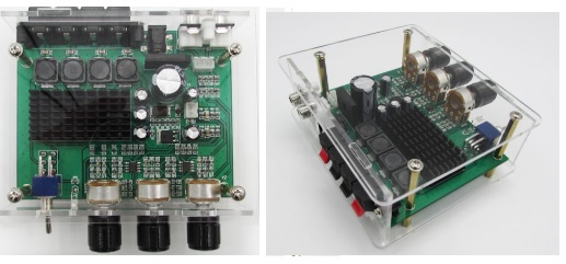

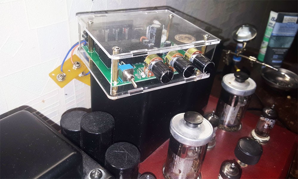

Решил протестировать недорогой TPA3116D2 стерео усилитель класса D с темброблоком и заявленной мощностью 2 по 80 Вт.
Стоимость $14. Про него очень много хвалебных отзывов, интересно, что в нем такого?
Усилитель мне прислал наш модератор Lektor, за что ему большое спасибо)
Протестирую мощность, искажения и конечно же послушаю как звучит.
Дальше будет....

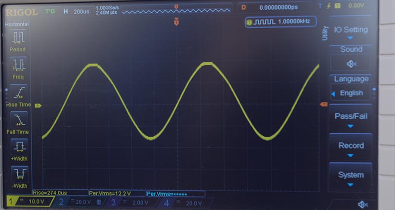

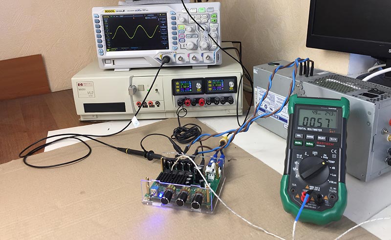

Замеряю мощность реальную, посмотрим на сколько китайцы наврали
Re: Усилитель на TPA3116D2 2*80 Вт с темброблоком
На какую нагрузку они нарисовали 80 ват? Соберу свою самоделку, тоже померяю выходную мощность на 3116д2.
- Репутация: 2940
На нагрузке 4 Ом с питанием 24В и принудительным охлаждением
у меня получилось 12.2 В на частоте 1кГц, что соответствует мощности 37Вт

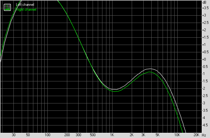

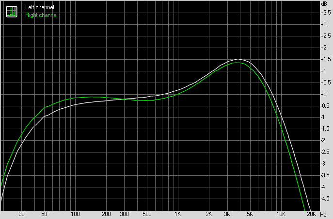

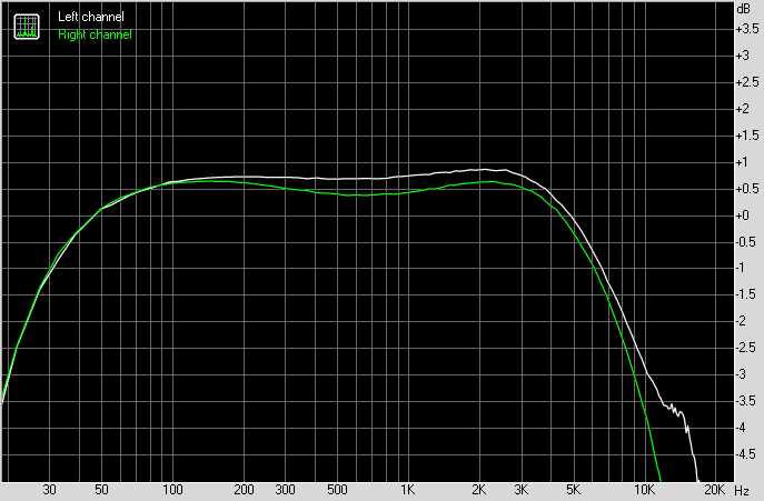

АЧХ на мощности 5 ватт

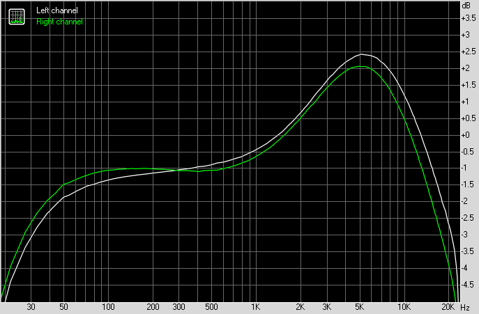

Если добавить высоких, то получается так
И можно еще накрутить побольше
Высокие поднимаются, но не совсем так как того хочется, всеравно видно завал по высоким. Из плюсов можно накрутить темброблоком себе сносное звучание, без тембра совсем звук никакой. Правда и цена никакая 15$
И давайте еще баса накрутим для полной картины))
- Стаж: 7 лет 5 месяцев
АЧХ - печаль несусветная!)))
- Репутация: 2940
Так цена ж, что вы хотели.

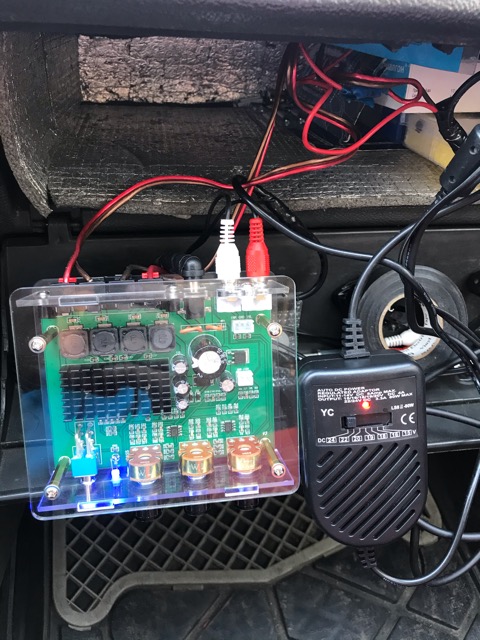

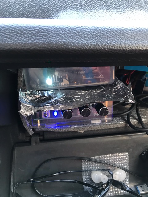

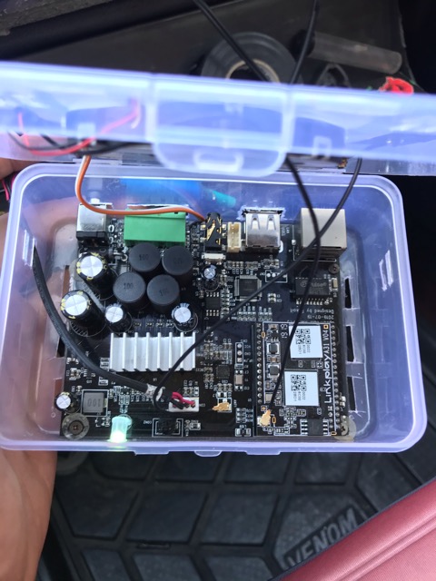

Доброго времени суток.
Как говорит мой внутренний тараканчик, у которого шило в пятой точке
хочу посмотреть что это и с чем его едят.
Итак тест от простого парня которому стало интерестно как будет звучать сей девайс в его машине. Поспособствовал Alex.
Работать будет в связке с Up2sream AMP (далее приемник).
По питанию на усилитель пустил 24в с блока питания на котором висел приемник и столкнулся с проблемой помех. Как подсказал Alex данные помехи были по питанию, их мог вызвать приемник, и порекомендовал проверить подключив на другой источник питания. Так как в машине имеется только изолента, нож и usb паяльник, решил взять питание перед блоком, таким образом понизив с 24в до 12-14в (в связке с усилителем этого достаточно, так как он теперь не отвечает за звук), помехи пропали, но до тех пор пока обе платы были в 10-15см друг от друга.
Когда обе платы оказались рядом в бардачке помехи снова появились но уже значительно тише, решил экраном с фольги в два слоя между платами и помехи ушли на границу слышимости , тоесть малейший фоновый шум с улицы и помех нету.
Вобщем настроил, а теперь ощущения от прослушивания:
Звучание песен смог выставить так как нравится, чему поспособствовала регулеровка, так же исчезли 2 проблемы при прослушивании радио которые я описывал тут. Звучание песни с радио стало более насыщенно, складывается ощущение что играет запись песни с флешки)
Что имею по итогу:
1 - магнитофон с функцией AirPlay по цене выйдет до 100$, а головные устройства с поддержкой AirPlay дорогие (по-моему выше 5к грн).
2 - хорошее звучание (немного лучше чем напрямую с приемника), для человека не искушенного аудиофилией
просто отлично.
3 - понимание того что колонки мои с трудом проглатывают басы некоторых песен

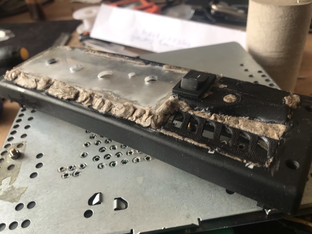

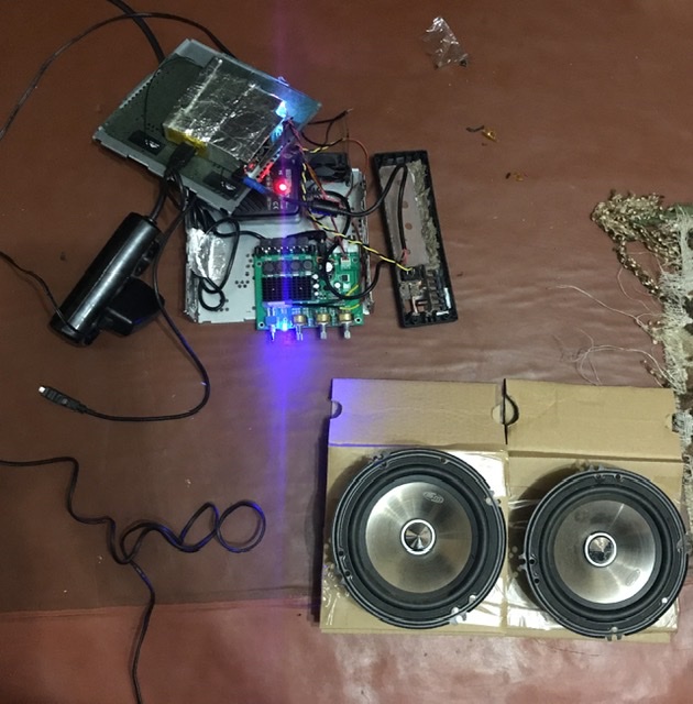

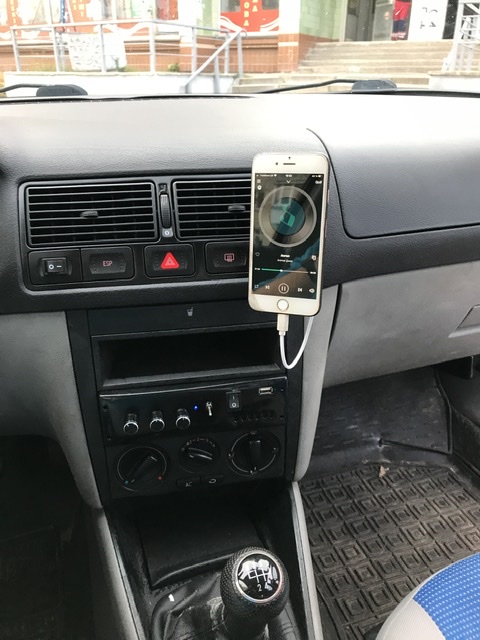

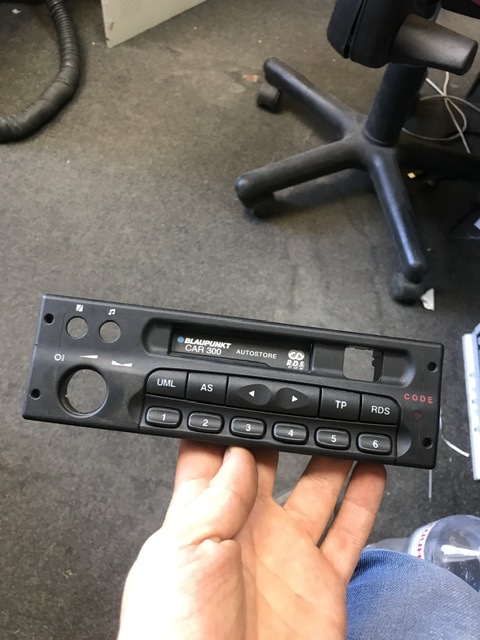

Пересел я со своей ласточки на другую машину, и естественно захотелось переселить и магнитофон, так как бардачок немного не подходит для поселения в нем двух коробочек решил прокачать их, вобщем вот что из этого получилось: версия 2.0
Была найдена старая автомагнитола, выпотрошена и набита следующей начинкой: Up2stream, усилителем на ТПА3116D2 с темброблоком, блоком питания с 12в на 24в, кулером и термодатчиком.
Кулер срабатывает при достижении 50 градусов на вытяжку горячего воздуха (в ответе за это термодатчик), решил перебздеть так как две платы сидят рядом ну и могут нехило грется (вдруг буду летом в жару на полную музыку слушать
Ну а дальше танцы с архивированием всех частей в корпус магнитолы. И на удивление при домашнем тестировании шумов я не услышал даже на гране слышимости, о чем я описывал в первой версии магнитолы.
На сегодняшний день готов черновой вариант и доведен до рабочего состояния, требуется вывести в идеал фронт панель (зашпаклевать, загрунтовать и покрасить), и уменшить количество, а точнее длинну всей внутренней проводки, а то там и черт ногу сломает
И да, забыл, просьба не спрашивать чем я закрывал пустоты в фронт панели
Не судите строго за видосы, я не обзорщик, снимаю как умею
Вы уж простите, но я не знаю в какую тему отнести пост так как в нем используется две платы с разных тем
