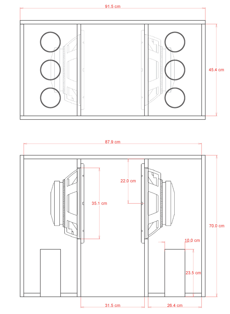

Изначально это не задумывалось, как полноценная домашняя система. Было интересно попробовать сделать НЧ-секцию акустики в новом для меня акустическом оформлении.
Просматривая буржуйские сайты, я обратил внимание вот на этот:
https://freespeakerplans.com/
Страница меню проектов:
https://freespeakerplans.com/plans
Мое внимание, среди прочего, привлек вот этот чертеж:
https://freespeakerplans.com/plans/14-p ... /23-mn-238
Сайты имеют свойство иногда пропадать из доступа, поэтому вот этот чертеж: Внятного названия для такого типа акустического оформления я не нашел. Если описательно, то это что-то вроде как "встречный фрейм/рупор + фазоинвертор". Хотя я не настаиваю.
Рекомендованных динамических головок RCF LF15G401 у меня, естественно, не было, но имелись в хорошем состоянии ЛОМО 2А-12 одинакового посадочного размера с RCF. Я решил попробовать использовать их, а если что - быть может - в дальнейшем заменить на изделия RCF.
Повторюсь: было просто интересно, что это такое, как это получится и как будет звучать? Тем более, что никаких сведений о том, что кто-то эту конструкцию повторил, у меня не было.

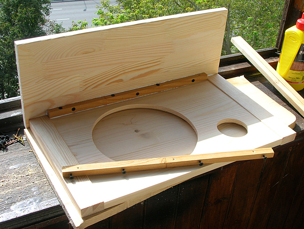

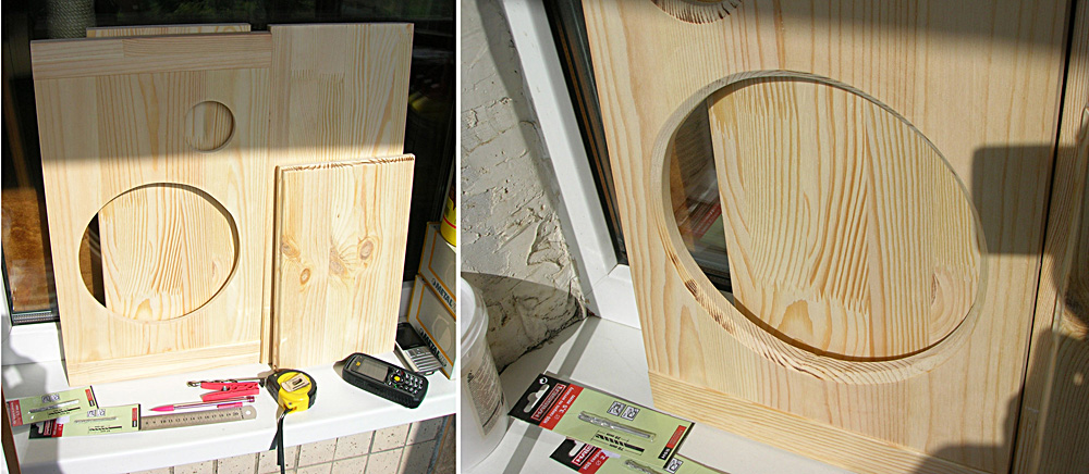

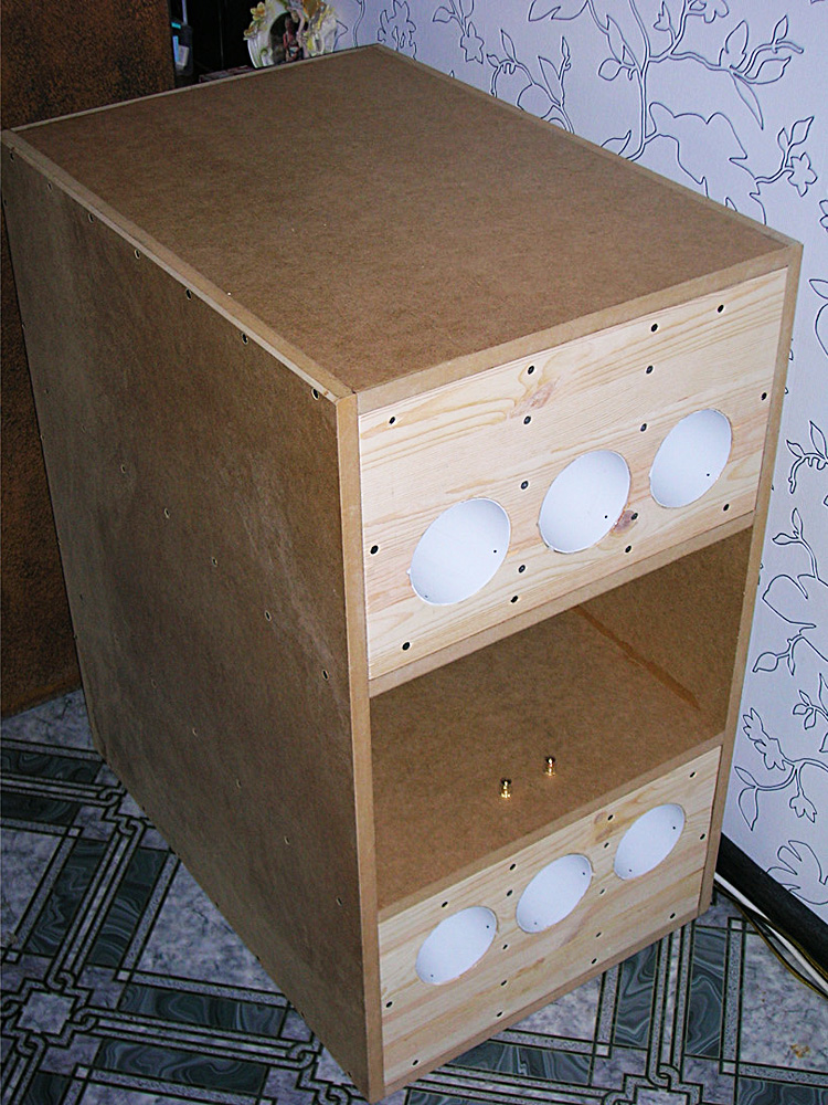

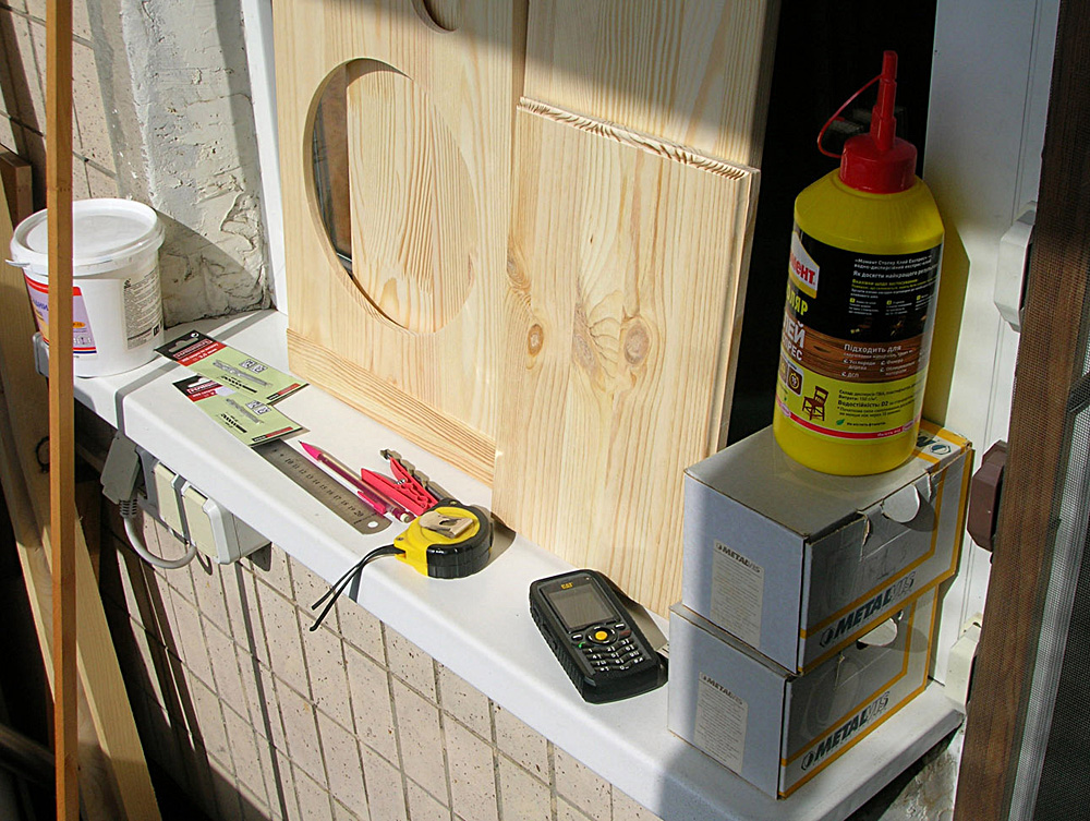

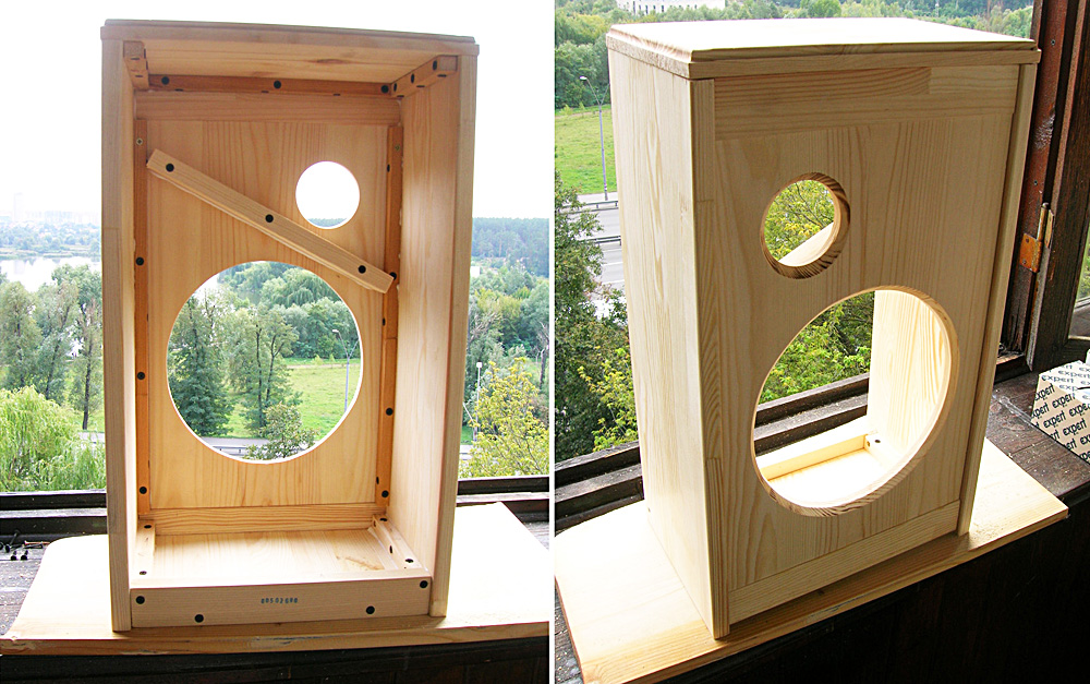

Итак, МДФ распилены под заказ, куплены шурупы, клей ПВА, пластмассовые трубы и прочные металлические ножки. Несколько дощечек и рейки имелись от предшествующего проекта.
Один день сверления отверстий, нанесения клея и закручивания шурупов... Своих рук под конец этого действа я почти не чувствовал.

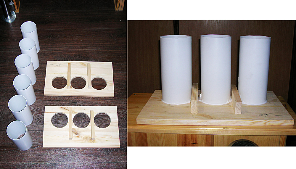

Re: Комбинированная АС

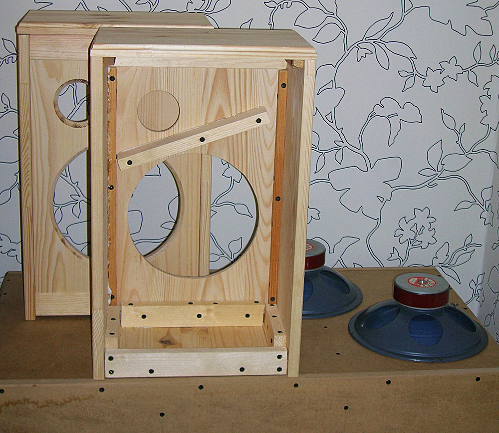

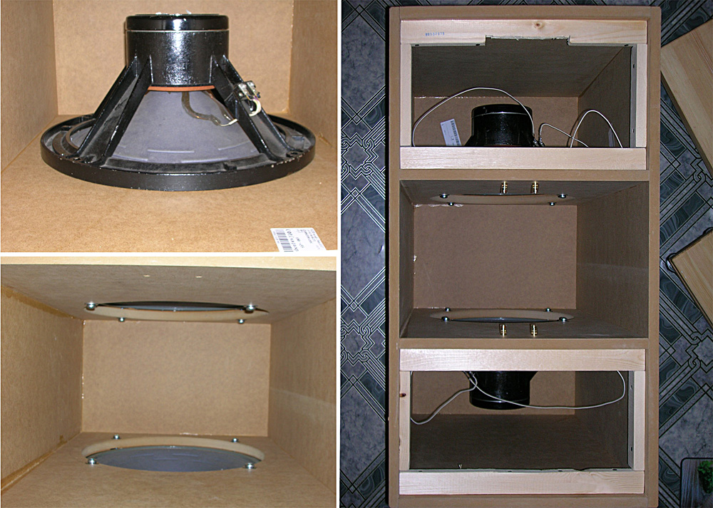

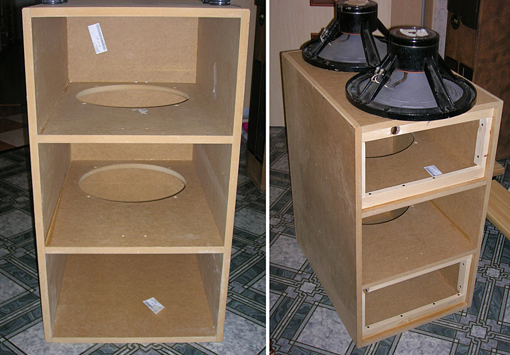

Детали для панелей туннелей фазоинверторов и они в сборе
И они же после установки в корпус

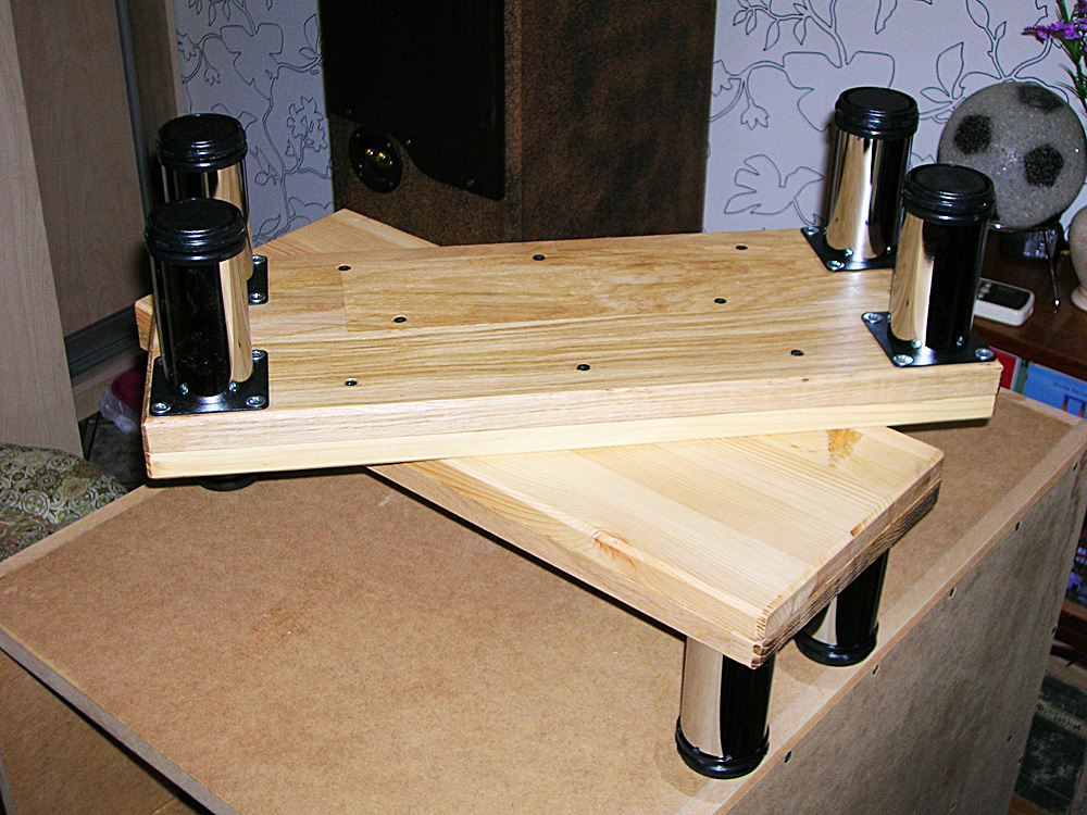

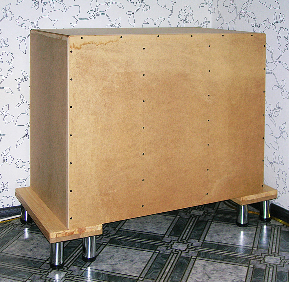

Сделал подставки для расположения АС "выхлопом в пол". Доски склеил по две и стянул шурупами по причине очень внушительного веса конструкции.
Вот законченная конструкция перед первым прослушиванием и измерениями

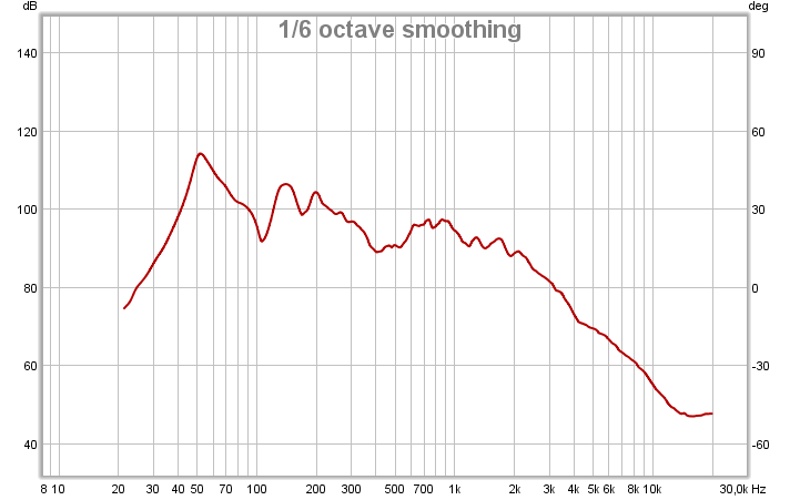

Сделал измерение с микрофоном. Программа Room EQ. АС по середине одной длинной стены комнаты, микрофон - у противоположной стены на высоте 1 метр от пола. Испытательный сигнал в одном канале (работает одна динамическая головка). Очевиден пик на 50 Гц - это на своей частоте работают туннели фазоинверторов, выше - до 200-300 Гц - это фронтальное звуковое излучение головок через фрейм. Выше - спад АЧХ. Подъем на 600 Гц - 1 кГц - исчезал при небольшом перемещении микрофона в сторону - это результат переотражений в комнате.
И тут появилась мысль: а если параллельно динамическим головкам этой АС в каждом канале параллельно подключить динамические головки для расширения диапазона вверх? Причем, установить их в компактное открытое акустические оформление, чтобы у них естественным образом получался спад на НЧ приблизительно ниже 200 Гц. Взял ЛОМО 4А-28 и Audax T24PA12. У обоих импеданс 16 Ом, как и 2А-12 (12 Ом на постоянном токе). При параллельном включении с 2А12 будет 8-омная система. На скорую руку прикрутил широкополосные ГД на узкие доски с отверстиями.
Включил...
Аудаксы звучали приятнее. С ними далее и работал. И получилось хорошо. И бас, и средние частоты приятно слушать. ВЧ - всё ещё не хватает.
Вот АЧХ В диапазоне от 40 Гц до 4 кГц неравномерность ±6 дБ. Это хороший результат.

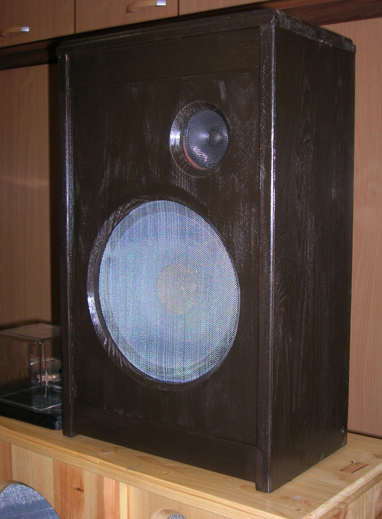

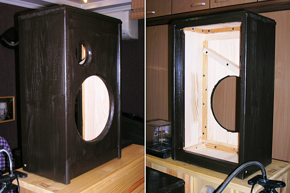

Стал делать корпуса сателлитных компонентов.
В дополнение к Аудаксам на ВЧ первоначально выбрал Tesla ARV-168.

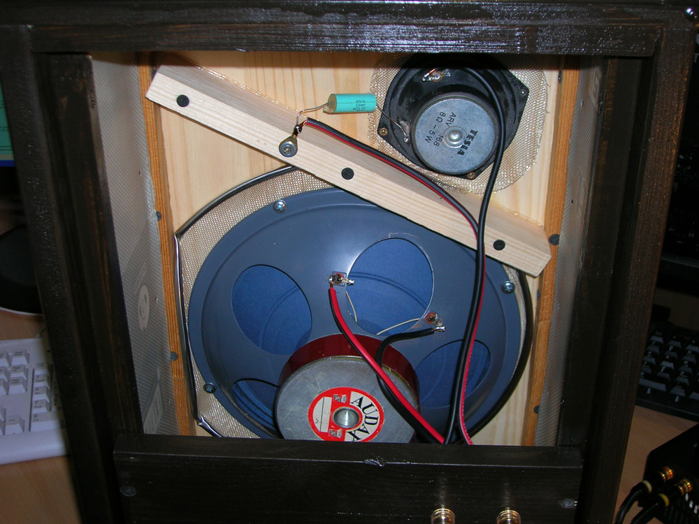

Защитные сетки - из приспособлений от брызг масла при жарке на сковороде.
ВЧ-головки подключил через простейший фильтры из конденсаторов.

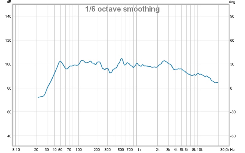

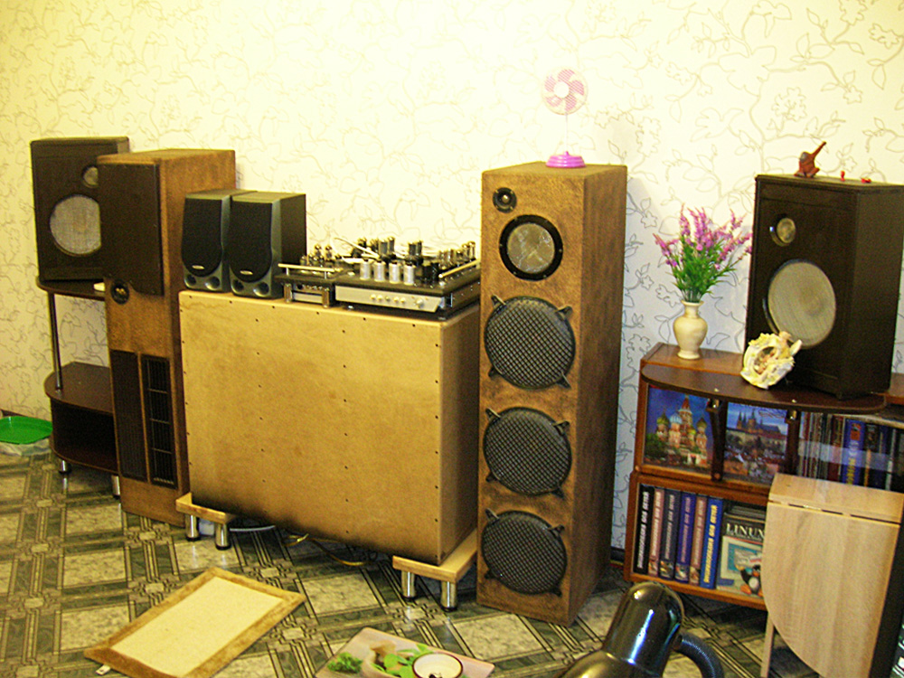

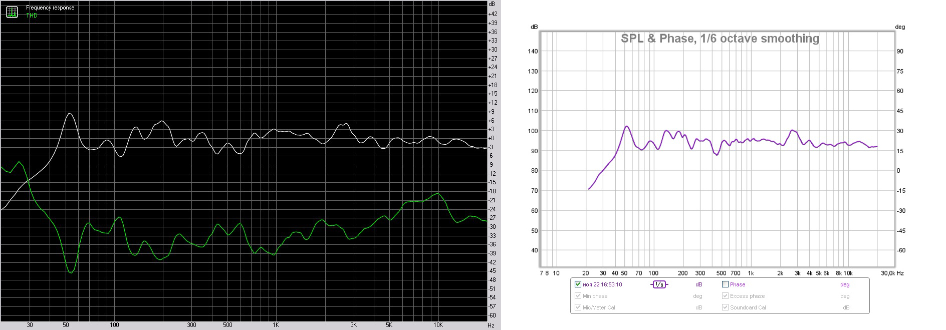

При прослушивании и измерениях оказалось, что чувствительность динамических головок Tesla ARV-168 недостаточна по сравнению с Audax T24PA12. Заменил их на 1ГД-3РРЗ.
Вот итоговые АЧХ одного канала, полученные в результате измерений двумя программами (RMAA и RoomEQ). Полное совпадение графиков. В диапазоне 40 Гц - 20 кГц неравномерность АЧХ ±6 дБ. Такое нечасто удается получить.
Так эта затея привела к тому, что у меня появилась акустическая система, которую я не меняю уже почти 3 года. Позднее сделал другие АС (viewtopic.php?f=53&t=539), тоже из любопытства и слушаю оба комплекта попеременно.
Повторю, что в описываемой акустической системе вместо электрической фильтрации полос сигнала (фильтров) применена акустическая фильтрация НЧ и СЧ звеньев. ВЧ-головки подключены через простые фильтры из конденсаторов.

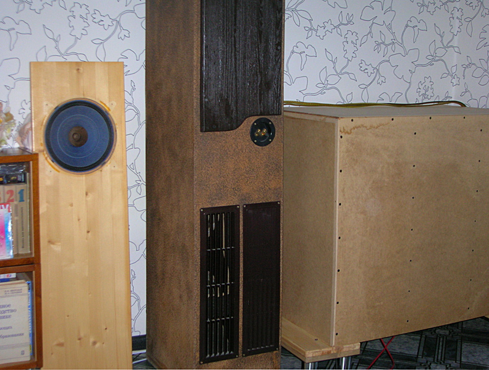

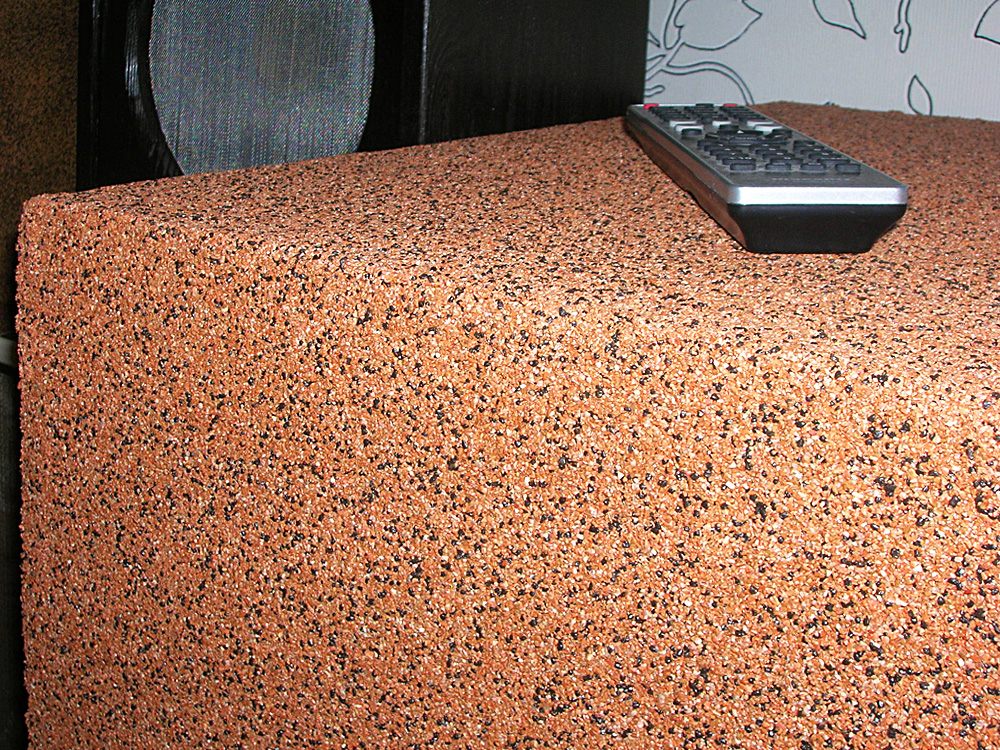

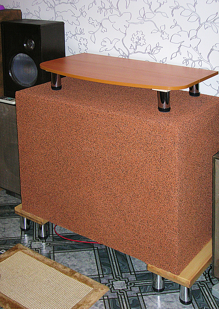

Но встал вопрос: как облагородить внешний вид этого неприятного на вид ящика на ножках...
Подумал, и решил, что если просто покрасить, то вид будет все равно не очень. И тут вспомнил про такое декоративное средство, как мозаичная штукатурка. Возни с ней, безусловно, немало, но результат порадовал.

Панели из МДФ для НЧ-секции были распилены на заказ в первом выбранном наугад кооперативе.
Деревянные панели и рейки куплены в магазине "Эпицентр". Там же покупались электролобзик, ножовка, дрель, мелкий инструмент, шурупы, клей и т.д.
Сборку проводил в домашних условиях - в комнате и на балконе.
Что верно - так это то, что работы ушло много. Но если не спешить, "потренироваться на кошках" (на ненужных обрезках досок) и продумывать мелочи - то необязательно нужен столяр. Я таковым не являюсь.

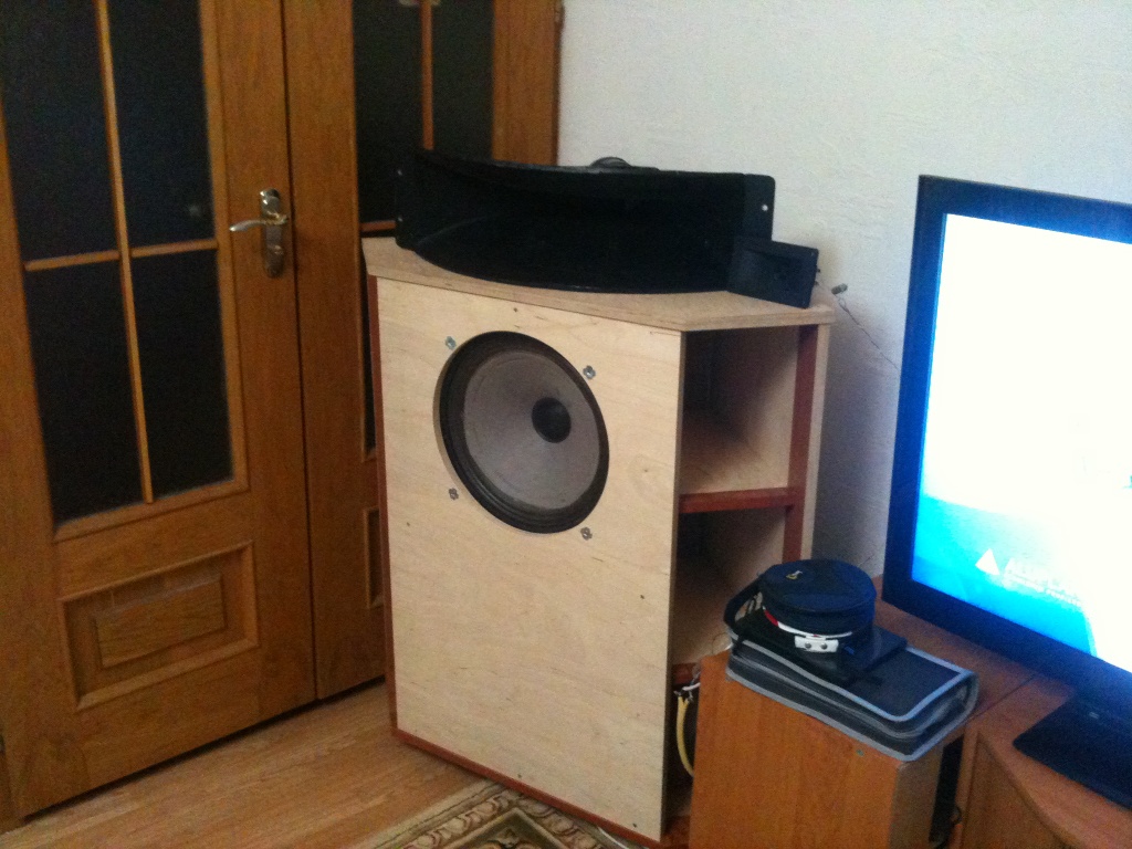

Про онкен читал да, Ну правда ящик получается огромный... Еще видел проект Орто на этих динамиках....
Хочется получить от 2А12 мидбас, Хлестко играющий до 60-80 гц, Ниже очень хорошо играет саб...
4А32 у меня есть на кобальте пара и пара на феррите, на кобальте играет интереснее,
Я для них делал TQWP , но не оправдали ли мои ожидания,
Как звучат 4А32 мне нравится даже на щите, Хотя у них есть горб на 8 кгц а потом резкий Спад...
Хочу пустить их в полную полосу но особого Низа от Них мне Не надо...

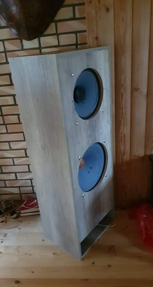

Попробую тогда 4А 32 в Ящик литров 30 во всю полосу..
2А12 В корпус со щелью , Как было в оригинальных колонках с рупорной пищалкой...Подрежу на 500 гц 2м порядком...
4А32 Придется придушить резистором чтобы по уровню согласовать с 2А12...

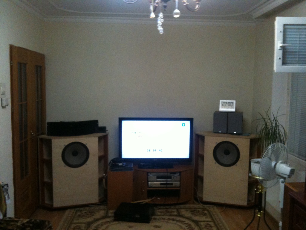

Переделал TQWP, 4A32 играют на свой объем где-то около 48 л, 2A12 на свой объем со щелью, запараллелины,без фильтров, внутри демпфированы каменной ватой ,снизу подпирает сабвуфер, звучание стало хлесткое , 4 A32 как-то стал играть по равнее...
В целом мне нравится
