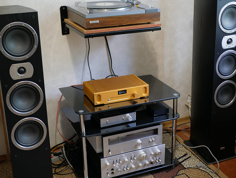

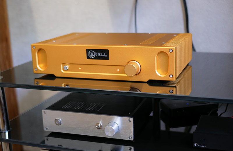

Вот сижу любуюсь усилителем JLH1969 из Китая. На картинке в интернете он казался гораздо большим, чем есть на самом деле.
А так что тут сказать, он маленький и красивый.
В описании написанно: "Усилитель мощности Breeze Audio Voice king Hood, герметичный, более совершенная версия, класс A, 10 Вт + 10 Вт, 2019". Я конечно сильно сомневаюсь, что на выходе 10 Вт, но мало ли)
Так что первое впечатление отличное. Не часто фотка на картинке по красоте совпадает с оригиналом. Осталось послушать как звучит и конечно же замерять характеристики.
Вобщем пока буду слушать на нем музыку а затем продолжим.

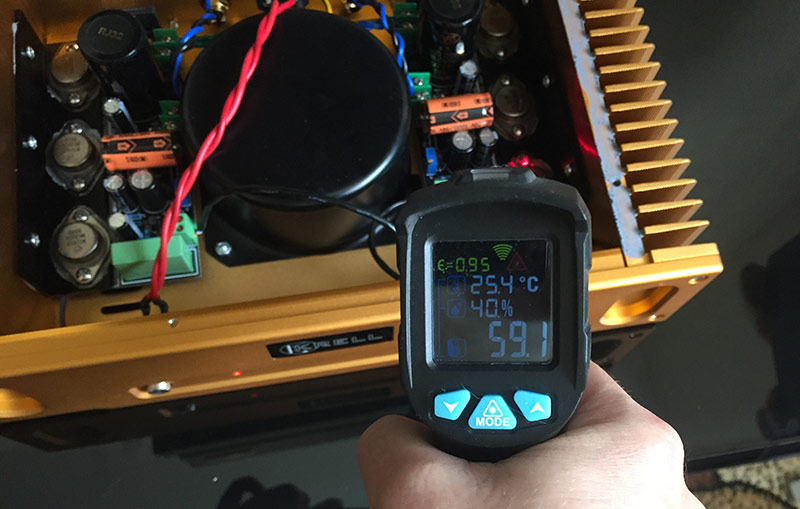

Читал на другом форуме, как один товарищ занимался доработкой такого усилителя. Ток покоя в нем не больше 1А, иначе греется как утюг.

Re: Готовый усилитель JLH1969 из Китая (Breeze Audio Voice King Hood)
Нужно темпрературу посмотреть часика через два работы. А ток покоя скорее всего так и есть 1А или того меньше.

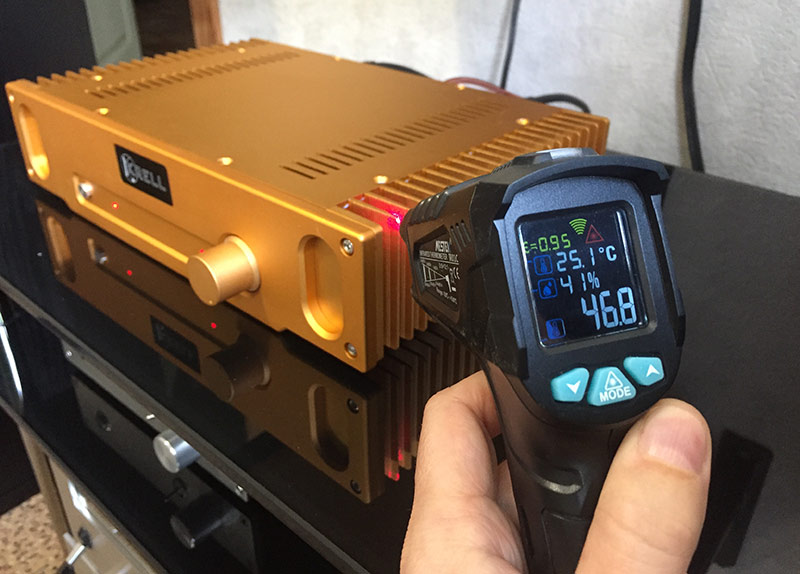

Где-то часика полтора играет: 46.8 градусов радиаторы и 59 градусов выходные транзисторы. Скорее всего там выставлен маленький ток покоя. Правда там весь корпус является радиатором, там стенки не тоненькие.

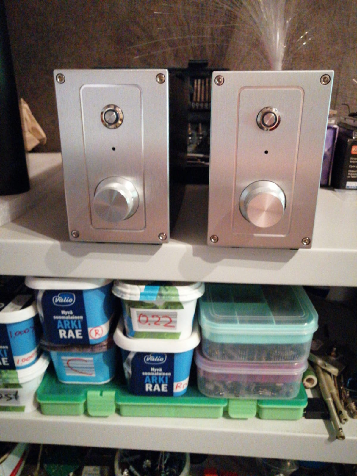

bondalex писал(а): 03 авг 2020, 15:27 Читал на другом форуме, как один товарищ занимался доработкой такого усилителя. Ток покоя в нем не больше 1А, иначе греется как утюг.
у меня 1.2А ток покоя, греется до 65 гр
вот в таком корпусе моноблоки

Al1961 писал(а): 07 сен 2021, 03:35 Солидный вид у вашего моноблока. Это готовое изделие или сами собирали? Может дадите ссылку? Спасибо.
собирал сам. а корпуса на Али брал, качество понравилось... там не только радиатор большой. но и стенки толстые... получается весь корпус тепло отводит... вот ссылка https://aliexpress.ru/item/2030284687.h ... 1617872110
в комплекте ручки неплохого качества но не точеный алюминий
я до кучи ручки тут заказал https://aliexpress.ru/item/32980450009. ... 1617872110
на нижнем фото именно они
тк хотелось тишины в паузах. то торы я в кожухи убрал. кожухи такие https://aliexpress.ru/item/100500214284 ... 1617872110
это возможно не самые дешевые варианты. но я делал себе для души... хотелось "красиво"
напряжение питания вышло 27В. ток покоя 1.2А корпуса при этом весьма горячие... рука терпит но горячие
корпуса небольшие, поэтому в них ну не сказать что плотный монтаж. но свободного места не много вышло
кстати, переменники вот такие поставил (подделка пол АЛПС но неплохая. на дискретный резисторах) https://aliexpress.ru/item/400109602956 ... 1617872110
разброс по каналам минимальный (измерял я их), хотя в данном случае сдвоенные ставить бессмысленно. но какие были

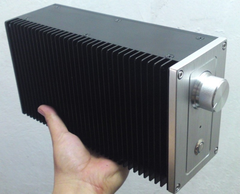

Всех приветствую. Принесли мне на днях китайский клон JLH - 1969, с Али Экспресс. Проблема состояла в том, что не звучал он. Нет, ну как не звучал, звучал конечно же, но где то на уровне абонентского громкоговорителя. Ещё он фонил очень сильно, и при выключении радовал слушателей громким пуком! Очень мне было интересно, позаниматься с ним. Ну, что хочу сразу сказать : внешне он выглядит очень даже симпотненько. Вы можете наблюдать это на фото. Цвет такой у него красивый. Вообщем сделан он весьма добротно. Причём что снаружи, что внутри. Аккуратненько всё , и пристойненько. Вроде как, при таких достоинствах должен он нормально играть. Но тем не менее это не совсем так. Ну, начнём разбор полётов. Сначала я решил разобраться, почему он фонит. У транса две обмотки, и каждый из усилителей имеет своё собственное питание. Т.е. мы имеем двойное моно. Соответственно земляная петля должна быть полностью исключена. Начал смотреть. И вот оно! Сразу бросилось в глаза то, что сетевой провод, очень так интимненько лежит на входной ёмкости. Естественно фону быть, так он не может не быть. Пришлось провод удлинить, свить, и пустить его несколько иным маршрутом. Но фон полностью не пропал. Стал искать точку заземления к корпусу. По феншую, эта точка при двойном моно, должна быть где то около входных разъёмов. Это единственное соединение с корпусом! Но точки там не оказалось. А оказалась она, я всё о точке соединения, на регуляторе громкости. И была эта точка выполнена тоненькой жилкой, путём наматывания на корпус переменного резистора. Один конец этого чудо - проводника крепился к земляному контакту переменника, а врой конец был притянут гайкой переменника к корпусу. После того, как правильное соединение с корпусом в районе входных разъёмом было организованно, фон исчез совсем. Как я люблю. Переменный регулятор громкости стоит ALPS. Естественно не настоящий, но качества не плохого. Ну снова включил - послушал. Фон пропал, но звучать усилитель нормально не стал. Смотрим далее. Разбираюсь в схеме. Оригинальная схема Худа, собирается та транзисторах обратной проводимости 3055 , и транзисторный фильтр тоже, на транзисторе 3055 N - P - N. Здесь же усилитель был собран на транзисторах прямой проводимости 2955, а фильтр на транзисторе 3055. Можно конечно и так организовать питание, но я бы так делать не стал. Причём транзисторы 3055, были явно откуда то выдраны. Ржавые, и разной партийности. Оно может и ничего, главное чтобы работали. Но неприятный осадочек остался : старые и разнопартийные. Плата сделана качественно. Конденсаторы на ей стоят хорошие. Не левак. Диодный мост стоит отдельно, а хотелось бы, чтобы он стоял на общем радиаторе, ибо это класс А , и там всё сильно греется! Антизвонная цепочка Цобеля в усилителе не стоит. А совсем было бы не лишнее, её установить. Ну мало ли что. Теперь про режимы усилителя. Питается каждый канал, напряжением около 20и вольт. Если мы обратимся к инструкции к этому усилителю, то увидим, что с таким питанием усилитель может работать на нагрузку 4 ом, с током потребления - 2 А ! Делаю замеры. Ток потребления в первом канале 0.9 А, во втором 1.1 А. Однако маловато будет. Поднимаю до 1.5 А каждом канале. Напруга снизилась до 18 вольт. А ведь по инструкции, при таком питании, нужно 2 А. Я ранее писал, что корпус усилителя очень красивый. Красивый то он красивый, но он МАЛЕНЬКИЙ !!!! А у маленького корпуса, маленькие радиаторы. У него, так называемый, Английский формат. И этот формат, при токе в 1.5 А и напруге 18 вольт, начинает нагреваться так, что можно от него прикурить! 2 А я давать не решаюсь, ибо корпус может расплавиться. А этого бы не хотелось. Оставляю 1.5 А, при питании 18 в, и одинаковом ограничении синуса. Слушаю его теперь. Теперь стало на много лучше. Теперь стало практически хорошо. Теперь он поёт, и звук начинает нравиться. Но сильный нагрев всего корпуса очень беспокоит. Что в итоге можно сказать , из плюсов : красивый внешний вид, и очень невысокая цена. Всего 10.000 руб. Качественная сборка, и хорошего качества детали. Из минусов : очень маленький для этого усилителя корпус, невозможность соблюдения теплового режима. А это уже серьёзно.
Написал на Али в компанию продавца (Веллинг) запрос о нагреве устройства и о токе покоя который китайские ребята устанавливают на заводе.
Продавец ответил что нагрев корпуса до 55 градусов а ТП на заводе устанавливают около 0.6 А
Вся вышеперечисленная информация несколько охладила мой пыл покупки... Вот сижу и думаю... И склоняюсь к тому что более оптимально купить две классические (белые) платы + пару хороших (в Чипе и Дипе) радиаторов и делать самостоятельную сборку.
Конечно такой красоты как у заводского сабжа уже не будет но нужен то в первую очередь звук а не красота...

Ну красоту вполне можно получить купил корпус на али, однако хороший корпус обойдется тыс в 8-12 примерно (там и радиаторы будут)
как вариант поискать советский усилитель с хорошей косметикой и ваять в нем
