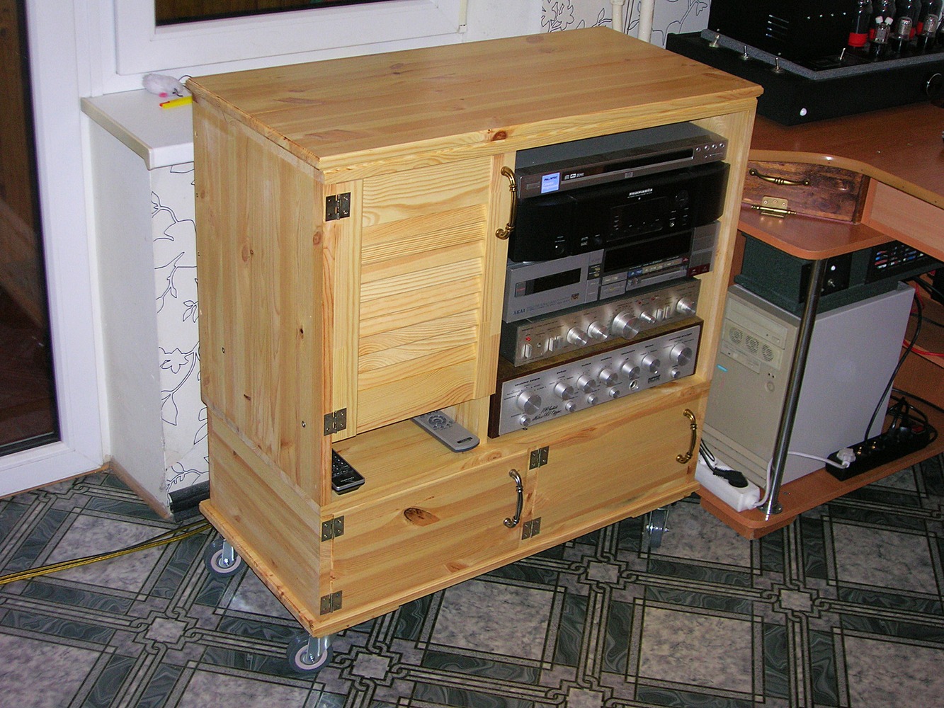

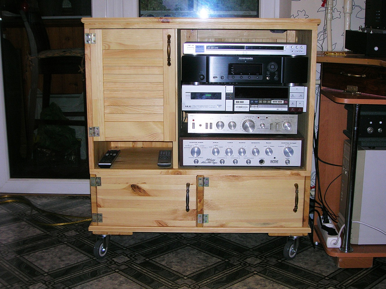

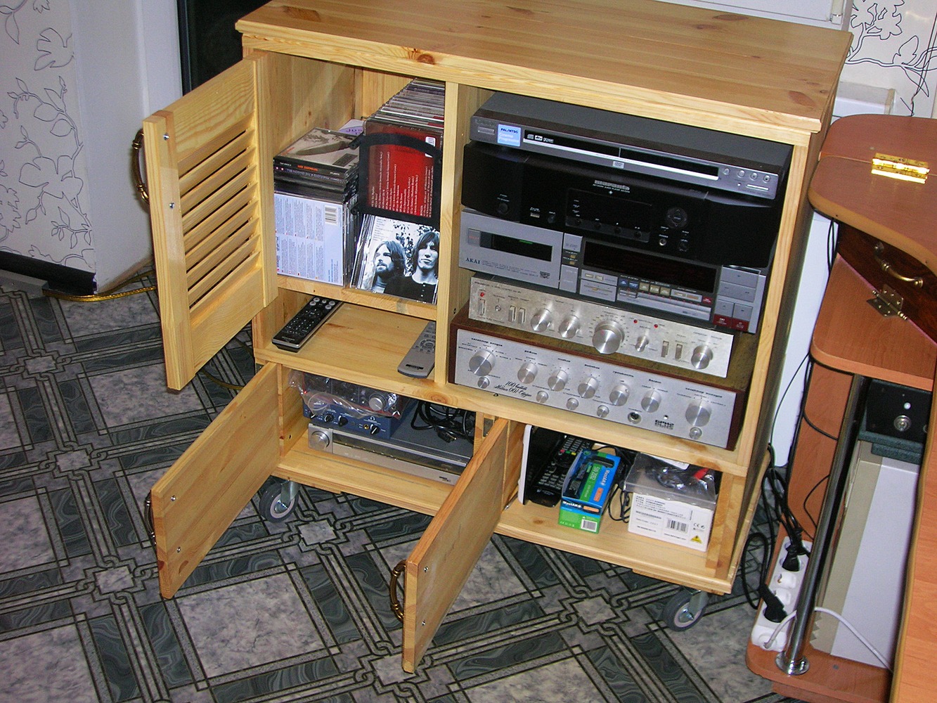

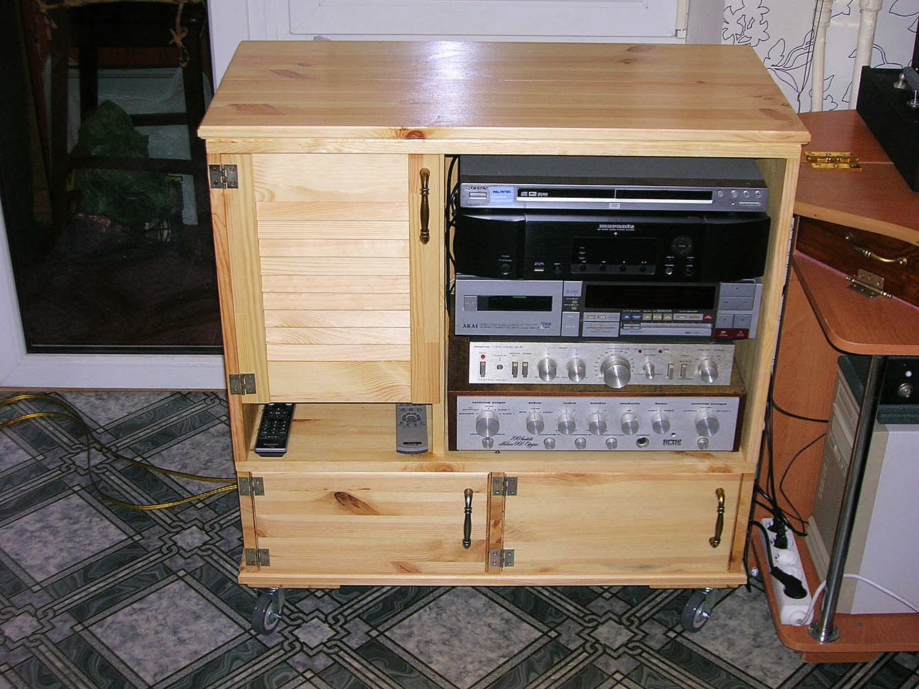

Вот, долго собирался и сделал передвижную тумбу для аппаратуры, компакт-дисков и всяких принадлежностей.
Верхняя панель - в две доски. Можно будет ставить наверх усилители в десятки килограммов.
Невзрачные петли дверок скоро заменю на более приличные.

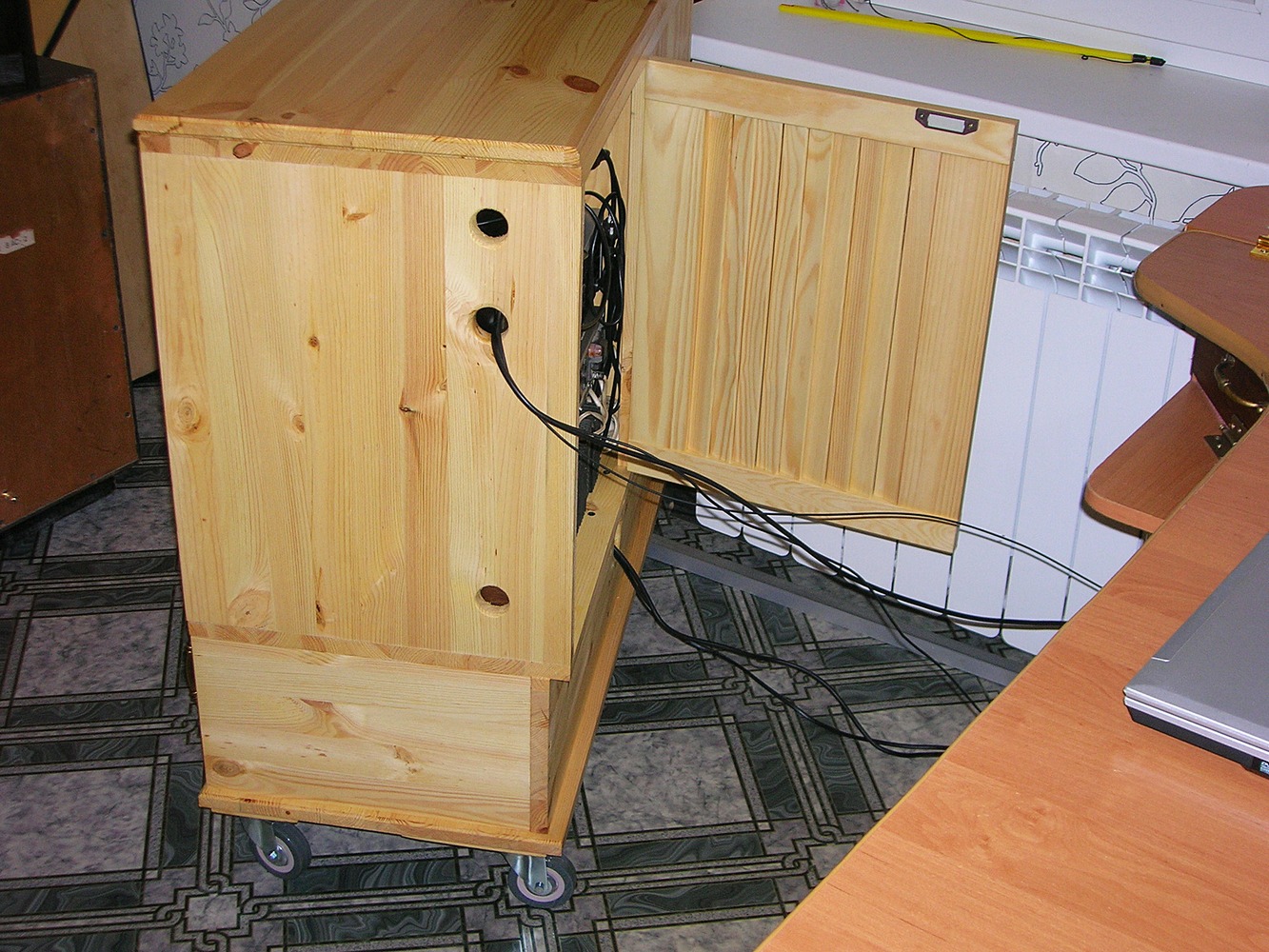

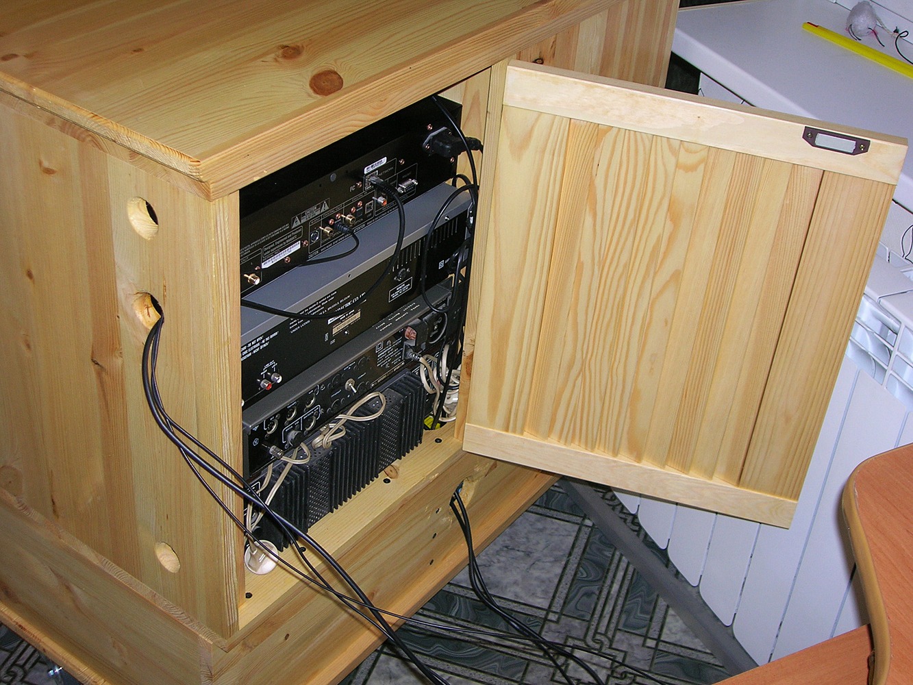

Сзади секции для аппаратуры - открывающаяся дверка для доступа к разъёмам.
Провода можно выводить через отверстия в боковой стенке или в нижней панели и далее - в задней стенке нижних секций.
Установлена тумба на прочные колеса. Дно снизу, ближе кпереди, укреплено поперечным брусом 5х5 см.
