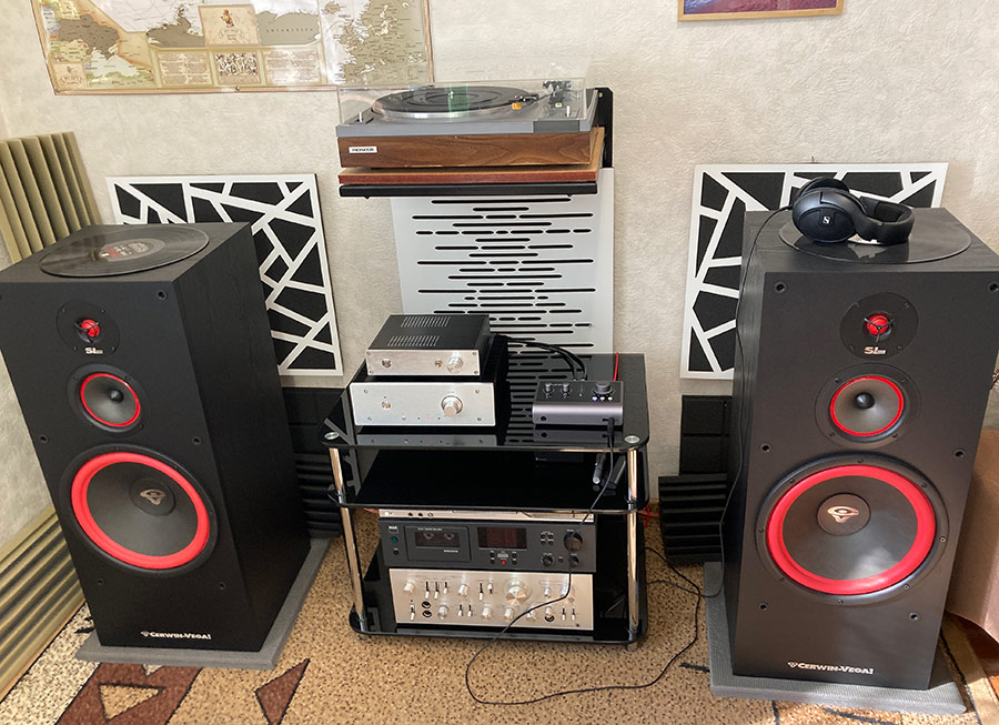

Решил сравнить звук двух усилителей D класса, не претендую на объективность, просто расскажу свое мнение о прослушивании, которое сделал недавно. На самом деле сравнение не очень корректное, поскольку усилители разных весовых категорий, но все же возможно кому-то будет интересен мой опыт.

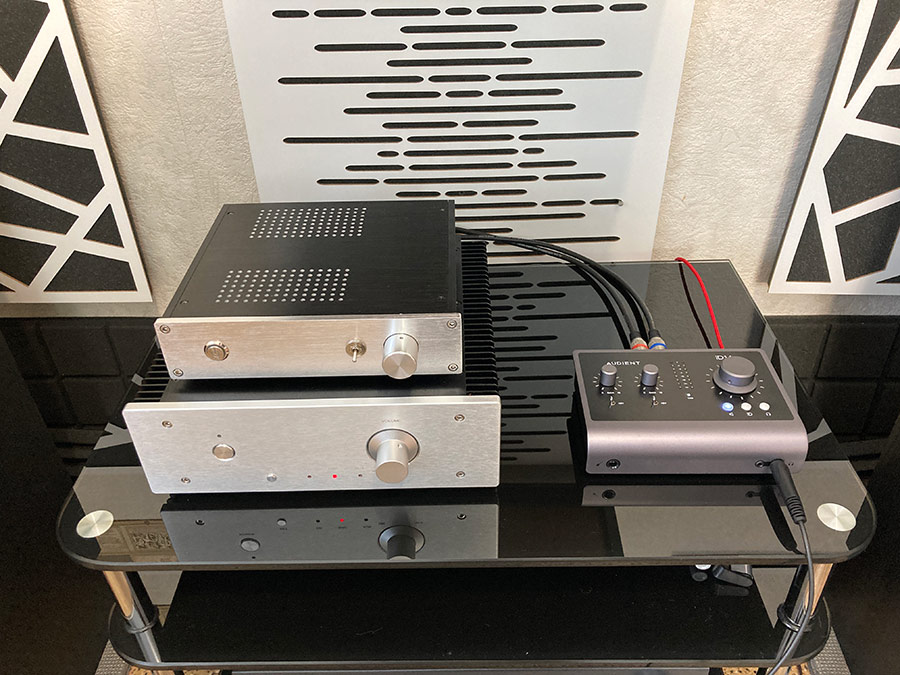

Сушал на 8 Омной акустике Cerwin-Vega SL-12, в качестве источнника была звуковая карта Audient ID14 mk2 .
Усилитель ICEpower ICE125ASX2 с добавленым буфером и усилитель clone nCore 2_050
Прослушивал на малой громкости (2-5 Вт) на средней (10- 20)Вт и на мощности 50Вт. Слушал разные композиции, в том числе и тестовые, а также звуки природы. Прослушивал 3 дня один усилитель затем 3 дня другой и затем сравнивал переключая их по очереди на одной мощности.

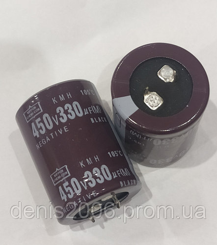

Повангую немного. Вообще это была мысль Сталкера. Он сделал заключение (по приборам!), что на большой мощности Айсу не хватит емкости сглаживающего конденсатора на входе ИИП. Если есть желание, можно добавить и еще раз поддать мощи. Там действительно какая-то шибко маленькая емкость. Хорошо пойдет для сварочных аппаратов Nippon Chemi-Con KMH. В ламповых усилках очень хорошо себя показали.
Сообщения: 427
Репутация: 116
Re: Сравнение ICEpower ICE125ASX2 против clone nCore 2_050
Большая мощность усилителю нужна еще затем, шоб на маленькой мощности (где его в основном и слушают) его искажения были меньше. Потому как чем ближе к пиковой мощности, тем выше искажения. Ну и так называемый запас. Более мощный усилитель легче передаст резкие громкие ноты (меццо-форте бас-бочки) нежели малой мощности. Плюс сопротивление акустики, чем выше сопротивление АС (а оно непостоянное и зависит от частоты) тем труднее усилителю в плане мощности
Starky
Сообщения: 154
Сообщение Starky »
Lektor писал(а): 03 май 2021, 12:37 Повангую немного. Вообще это была мысль Сталкера. Он сделал заключение (по приборам!), что на большой мощности Айсу не хватит емкости сглаживающего конденсатора на входе ИИП. Если есть желание, можно добавить и еще раз поддать мощи. Там действительно какая-то шибко маленькая емкость. Хорошо пойдет для сварочных аппаратов Nippon Chemi-Con KMH. В ламповых усилках очень хорошо себя показали.
С завода там стоят Nippon Chemi-Con KMQ 680 мкФ правда всего на 200В (С203 и С204). только это вроде уже не вход ИИП.

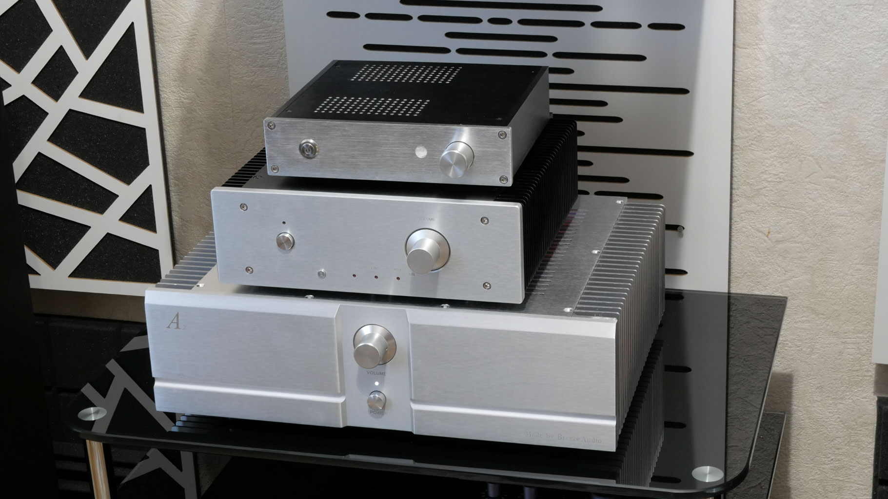

Уже собирается небольшая кучка усилителей для сравнения звучания от А до D ;)
Жаль биампа нету в кучке)
Думаю позже и такое появится.
Starky
Сообщения: 154
Сообщение Starky »
lgedmitry писал(а): 02 сен 2021, 22:19 Жаль биампа нету в кучке)
с этой кучкой уже ТРИамп можно реализовать... причем вполне реально
На низы клон, на середину айспавер и на высокие худа подключить ;)
туда же еще автомобильный на пурифи модуляторе, будет весьма интересно
