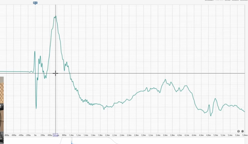

Не слышно абсолютную (общую) фазу. А два расфазированных динамика играющие одну частоту на стыке полос, ещё как слышно. При крутых порядках, ессно меньше.
Какое бы ни было, но оно есть (судя по степу после 3мс). И тут уже важны направленность АС, внеосевые АЧХ. А это зависит от формы баффла (краевая дифракция), типа пищалки (купол, волновод), частот раздела и порядка фильтров.В его обработанной комнате боковое излучение носит весьма малый вклад в отражения т.е. ему главное иметь ровную АЧХ на оси. а боковые лепестки ему не так важны....
Глядя на степ нефазолинейной трёхполоски, я бы сказал что это степ одной АС. Не мог он наугад выставить микрофон с такой точностью, чтобы пики двух АС совпадали. Запасаемся попкорном, пока аудиофилы не разобрали. Show Must Go On!Да, этот сеп показывает что он чёт перемудрил, да и потом, как я понимаю это степ двух АС, а интерференция двух АС может творить "чудеса" на степе и на фазе

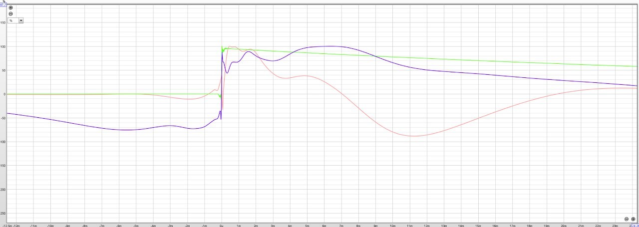

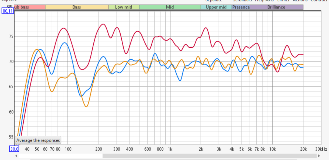

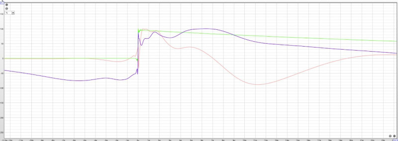

Вот степ двух шириков причём правый ширик стоит дальше левого, и я его выровнял по фазе задержкой в 0,6мсек.
По степу тяжело точно понять одна это АС или две если изначально он приводился в порядок... А вот АЧХ каждой АС и суммарная АЧХ, куда интересней к рассмотрению.
Яма на 10кГц связана с тем что правая АС стоит дальше левой и я не до конца убрал задержку т.е. появляться интерференционная яма и её на степе уже не видно. И когда та яма находится в СЧ диапазоне то я её не слышу как провал в частоте, я её слышу как смещение КИЗа от центра.
В итоге, когда мы смотрим на суммарную АЧХ мы не можем однозначно точно сказать то, что эту яму на СЧ мы услышим как тембральный провал т.к. это может быть интерференционная яма связанная с разным расстоянием до АС. В НЧ диапазоне там всё ещё сложнее с анализом АЧХ двух АС т.к. интерференция "переходит" в стоячую волну....

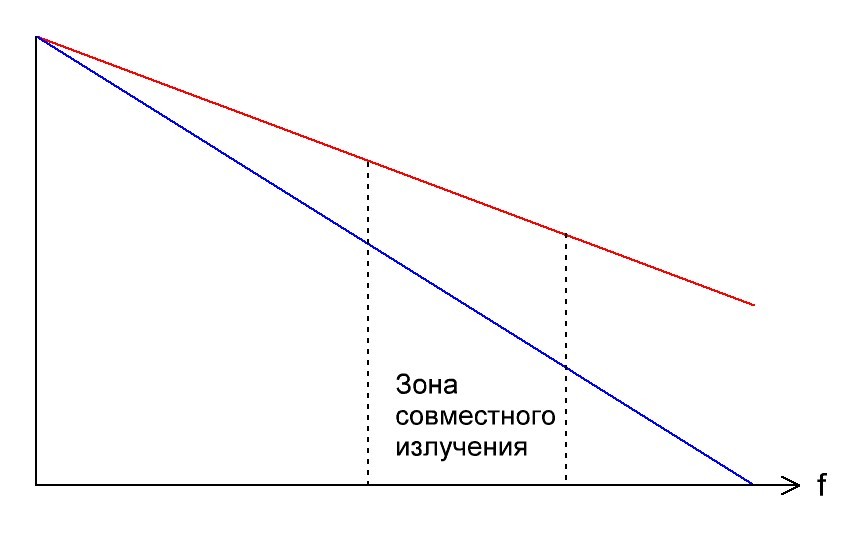

Не скажу насколько важна когерентность (я пытаюсь уложить градусов в 20), а вот непараллельность, точно хуже. На разных частотах разный фазовый сдвиг, звук ощутимо плавает. А это явление самое распространённое. Из за разных АФЧХ динамиков (особенно крутизны их спадов), их физическим сдвигом по осям Y, Z, разным порядком фильтров и т.д.
АС с ровной в БК АЧХ, в точке прослушивания реальной комнаты, состоит из прямого и отражённых сигналов. У меня RT60 выше 500Гц не многим хуже чем у Дениса, только вот отражёнка делает своё дело и это видно на АЧХ. На это не забьёшь и ровной фазой на оси не исправишь.uriy писал(а): 09 ноя 2025, 18:16Я полагаю что вне осевые АЧХ это величина весьма малого порядка, такого малого что в его обработаной комнате на них можно смело забить. Всё остальное при ровной фазе на оси не так важно тоже, главное по комнате не бегать как угорелый при прослушивании т.е. если мы имеет ровную АЧХ в точке прослушивания то перечисленные критерии по моему мнению весьма мало влияют на конечный результат.Justas* писал(а): 09 ноя 2025, 17:46 Какое бы ни было, но оно есть (судя по степу после 3мс). И тут уже важны направленность АС, внеосевые АЧХ. А это зависит от формы баффла (краевая дифракция), типа пищалки (купол, волновод), частот раздела и порядка фильтров.

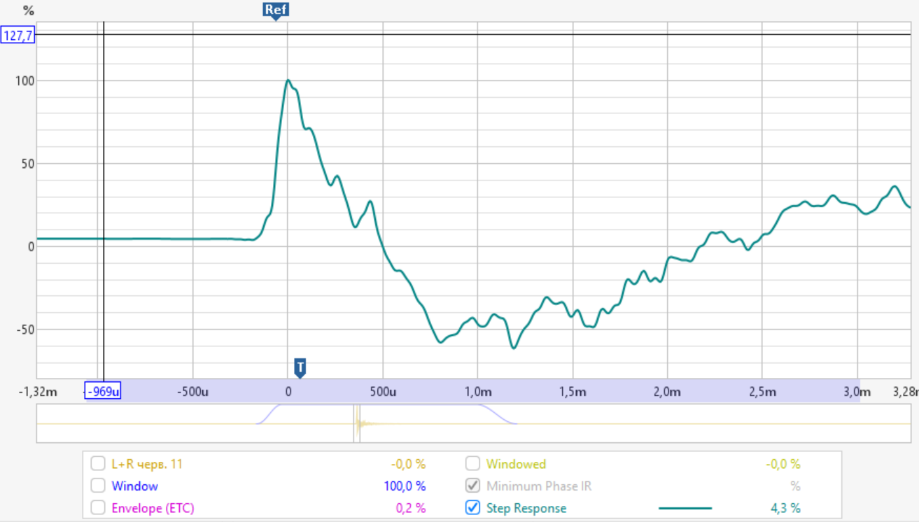

Возможно. Меня больше всего интересует получившаяся «полка» на степе с ровной фазой.
- Сообщения: 2336
- Стаж: 4 года 3 месяца
- Репутация: 1266

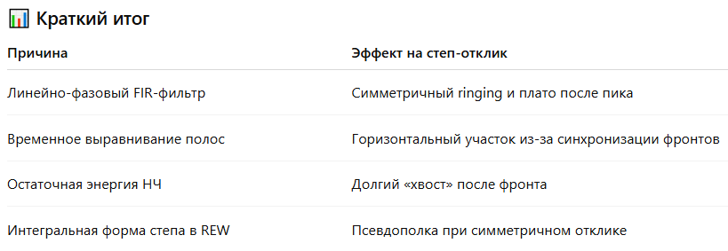

ИИ дал ответ на мой вопрос.Justas* писал(а): 10 ноя 2025, 11:10 Меня больше всего интересует получившаяся «полка» на степе с ровной фазой.
Почему возникает горизонтальный участок после пика?
Это не ошибка, и вовсе не означает, что диффузор “застрял”. Это следствие свойств КИХ-фильтра и фазолинейной коррекции, а именно — групповой задержки и особенностей временного выравнивания полос.
1. Суммарная групповая задержка
Линейно-фазовый FIR-фильтр симметричен относительно центра импульсной характеристики.
Это даёт идеально линейную фазу, но вносит фиксированную временную задержку (обычно половина длины фильтра).
Поэтому вся система отвечает чуть позже, а фаза всех частот выровнена.
На графике это выглядит как растянутая полка после пика, потому что выходное значение удерживается, пока “отзвучивают” хвосты импульсов фильтра.
2. Компенсация фазового сдвига между полосами
В трёхполосной системе FIR-коррекция старается синхронизировать время прихода фронтов НЧ, СЧ и ВЧ.
Чтобы это сделать, фильтр добавляет дополнительные задержки для более быстрых полос (обычно ВЧ).
В результате суммарный сигнал получает участок, где все полосы уже вышли на максимум, но ещё не “схлопнулись” в устойчивое значение — отсюда горизонтальная платформа.
3. Энергетический «хвост» НЧ
Даже если диффузор прекратил активное движение после фронта, низкочастотная энергия системы не исчезает мгновенно.
Воздух и корпус хранят запас энергии, который плавно «выпускается».
FIR-коррекция может «растянуть» этот хвост, потому что она согласует фазы, а не демпфирует механическую энергию.
4. Визуальный эффект оконного усреднения (в REW)
Если ты смотришь step-response в REW (Room EQ Wizard), график — это интеграл от импульсной характеристики.
Поэтому если в импульсе остаются симметричные послезвучия (ringing), интеграл может выйти на горизонтальный участок — будто уровень “застыл”.
На самом деле это не физическое движение диффузора, а цифровой результат интеграции.

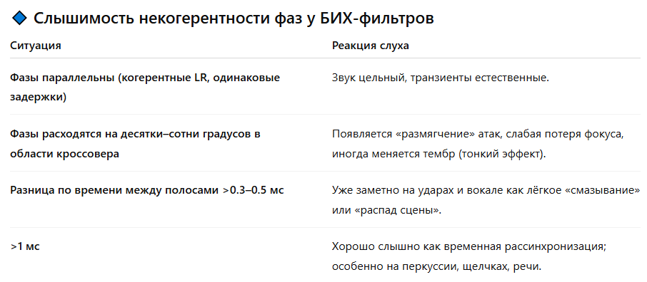

Выше, эффект некогерентности фаз я объяснил своими словами. Вот что пишет ИИ:uriy писал(а): 10 ноя 2025, 19:50Ну хорошо, в своих рассуждениях на мой взгляд вы упускаете главное, когда вы начинаете крутить фазу между каналами результат этого кручения виден на АЧХ, т.е. если мы поставим микрофон мы увидим горбы и ямы когда начнём вращать фазу одной из АС. При этом всём, чувительность слуха к разноси фаз между каналами ни у кого не вызывает сомнения. А спор о слышимости фазы идёт в контексте слышимости фазы одного канала. И если мы постулируем что мы не слышим абсолютную фазу одного канала, а слышим только амплитуду, то возникает резонный вопрос который я поставил ранее.... Важна ли когерентность фазы между динамиками в одном канале если итоговая АЧХ ровная в зоне частоты совместной их работы? Так как мы постулируем что фазу мы не слышим если ГВЗ кроссовера менее 2-5мсек.Justas* писал(а): 10 ноя 2025, 11:10 В общем то, нечто похожее происходит и на одной АС с двумя (тремя) излучателями разнесёнными в пространстве.
Изменяется смещение звука между излучателями (локализация) и пр.
Что именно происходит в БИХ-кроссоверах:
1. Каждый БИХ-фильтр (например LR2, LR4, Butterworth и т.д.) имеет собственную нелинейную фазу — крутую вблизи частоты раздела.
2. Если фильтры для НЧ, СЧ, ВЧ выбраны правильно (например, согласованные Linkwitz–Riley), то фазы полос совпадают на частоте раздела, и их групповые задержки примерно равны → сигнал складывается без выбросов и провалов.
Это называют фазово когерентной (или time-aligned) системой, хотя её абсолютная фаза нелинейна.
3. Если же фазы между полосами не параллельны (например, фильтры разных порядков, разных типов, или с физическим смещением динамиков), то групповое время задержки различается между полосами → на сложных сигналах происходит микро-десинхронизация по времени.
То есть — некогерентность фазы в БИХ-фильтрах действительно слышна.
Разница проявляется не как «щелчок» или «эхо», а как утрата микродинамики и точности локализации.
Важно различать два уровня:
1. Абсолютная нелинейность фазы (БИХ против КИХ) — слух слабо чувствителен, если ГВЗ плавное.
2. Относительная некогерентность между полосами (разные наклоны фазы) — слух очень чувствителен к этому вблизи кроссоверов.
________________________________________
Практически:
Если ты свёл систему с БИХ-фильтрами одного типа и одинакового порядка, фазы будут почти параллельны → разница не слышна.
Если одна полоса с LR2, другая с Butterworth4, или динамики физически не совмещены — фазы непараллельны, и это может быть слышно на атаках и сцене.
Итог в двух словах:
Ровная АЧХ — необходима, но недостаточна.
Фазовая когерентность делает звук “собранным” и естественным.
