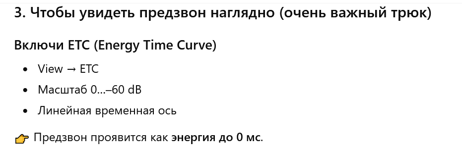

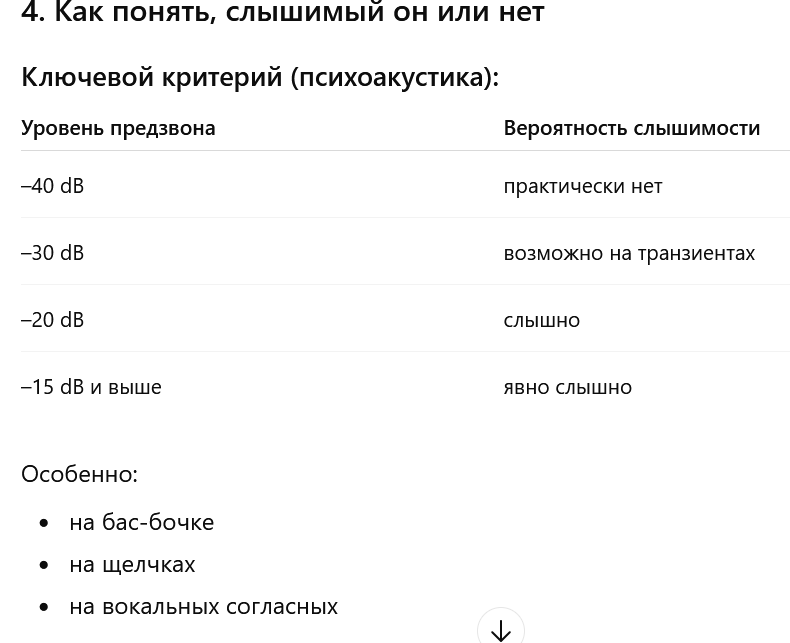

Наличие самой функции не есть обоснованием её рациональности.XIAN писал(а): Вчера, 15:19 В цьому софті є корекція надлишкової фази, можна спробувати ШІ про це теж запитати.
Я так понимаю те обоснования что привёл ИИ по поводу КИХа на НЧ Вас не удовлетворяют.
Вы хотите сказать то, что если в про софте есть коррекция НЧ КИХом, значит что? Это значит что это рационально?
Есть достаточно людей которые вводят коррекцию в НЧ диапазон, и что с того? Предзвон исчезнет, или что? Что это меняет в целом?
Я ведь не запрещаю корректировать НЧ КИХом, это дело каждого, я всего лишь подсветил проблематику возникающую при таком вмешательстве в НЧ диапазон. А далее каждый в праве самостоятельно решать важно это в его случае, или нет. Я не исключаю вероятность того, что есть люди которым просто нравится НЧ скорректированный длинным КИХом, а если такой результат нравится то в итоге накой ляд забивать себе голову предзвонами и т.д. и т.п.
Другое дело когда ряд аматоров собирая свою активную АС начинают рихтовать фазу и получают не пойми что, и не могут понять в чём проблема, вот для этих людей которые слышат проблемы в своих цифроактивах, я и подсветил одну из возможных причин.
А есть в про софте или нет в про софте коррекция избыточно фазы, это дело третье.... Про соф, на то и про софт, что им должен пользоваться профессионал который точно знает зачем ему реализовывать ту или иную функцию, а аматор в про софте обязательно соберёт все возможные грабли, так как он не специалист в этой области и не понимает что и для чего делается, и что от чего зависит....
